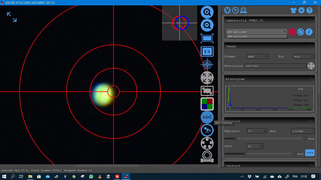

la fonction "ADC" de ASICAP, mais sans correcteur de réfraction atmosphérique ^^
