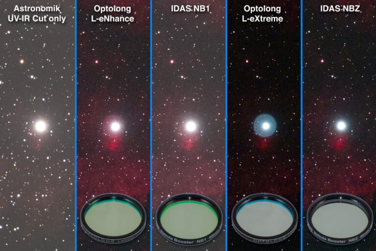

Après, le halo, pour moi est lié au chromatisme de la lulu et au filtre utilisé. Peut-être voir si ton filtre coupe dans le violet. Je sais que certains utilisent un deuxième filtre pour ça (un Astronomik L3 de mémoire). Ca devrait te réduire les halos.

Message par Maxland » 28 avr. 2023, 08:55
J'ai retrouvé un comparatif de divers filtres sur un fil de discussion. :cafe:
Le fil est ici et certains ont des aigrettes. Plusieurs filtres sont evoqués dont le L-Extreme et le L-enhence
http://www.astrosurf.com/topic/151284-h ... l-extreme/
Dans les commentaires ils préconisent le test suivant :
- Placer le filtre le plus loin possible du capteur, voire au delà du réducteur (halo plus diffus)
- Placer le filtre au plus près du capteur. (halo + dense)

Message par Micmac » 28 avr. 2023, 09:24
Maxland a écrit :
28 avr. 2023, 08:55
Merci, le halo je l’ai depuis le début, la nouveauté c’est l’aigrette. L’idéal serait de passer sur le nbz, mais pas trouvé en 1.25

Message par Olivier-Fantasy » 28 avr. 2023, 09:57
28 avr. 2023, 09:24
Eh oui, ils ne le font qu'en 2"... Avec un tiroir à filtre, ça va, mais quand on a une roue à filtres, c'est pénible...

Message par Tiyann » 28 avr. 2023, 11:26
Salut,
De mon côté, je n’ai pour le moment pas constaté de halo avec mon ensemble
-> lunette (82ed)->bague de rotation->filtre l’enhance->correcteur->bague->caméra
(Focal passé de 530 à 477mm) Maintenant, je n’ai fait que 2 cibles avec ce montage (iris et la trompe) a voir sur une cible comme la tête de cheval ou y’a pas mal d’étoiles qui clac bien.
Avec le même montage, sans le l’enhance, sur M51, certaines étoiles tiraient franchement sur le bleu/violet, phénomène que je n’ai pas constaté avec le l’enhance sur les 2 autres cibles citées plus haut.
Cela dit : à confirmer quand j’aurais fais plus de cible avec ma lunette. Pour le moment, dur de faire quoi que ce soit…

As-tu vu arriver ce nouveau filtre "anti-halo", de chez Player-One ? L'image est mieux que celle du L-Extreme... et... zéro halo ;)
Par contre, le prix :shock: pas donné... et c'est toujours du 2" (ce serait bien qu'ils en fassent une version 1,25" pour les petites RAF !)... Mais bon, si ça se trouve, les filtres Ha et OIII (+ 533M si le doigt glisse sur le bouton "Valider" par inattention) fera mieux et sans halo ? (Après, c'est 2 expos à la cam mono plutôt qu'une à la cam couleur... Mais si la cible en vaut la peine, ça peut se jouer).
