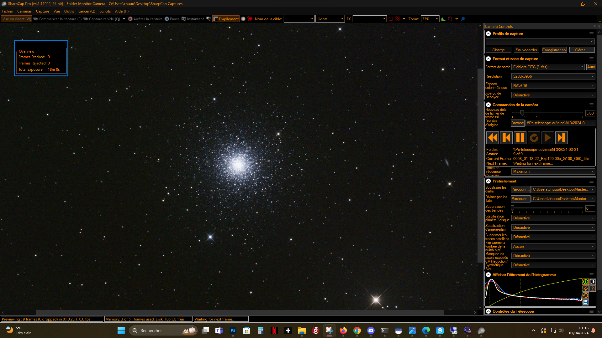

Message par John Mc Burn » 31 mars 2024, 00:26
ça tient toujours, même si les nuages reviennent autour et que les 100% d'humidité ne font pas semblant d'être la...
Le SO est sur un bout de la chaine de Markarian
Le SE sur M90, saturation a zero, et aigrette secondaire verticale qui signale la contamination du secondaire :ninja:
ah, ça y est c'est la fin des haricots:
Bon ben c'est mieux que rien, je devais plier au bout de quelques minutes il parait, finalement j'ai eu quelques heures

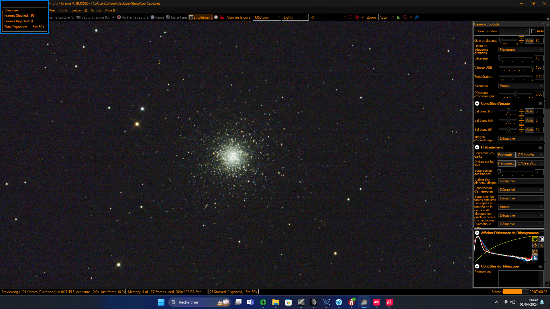

Message par John Mc Burn » 01 avr. 2024, 00:27

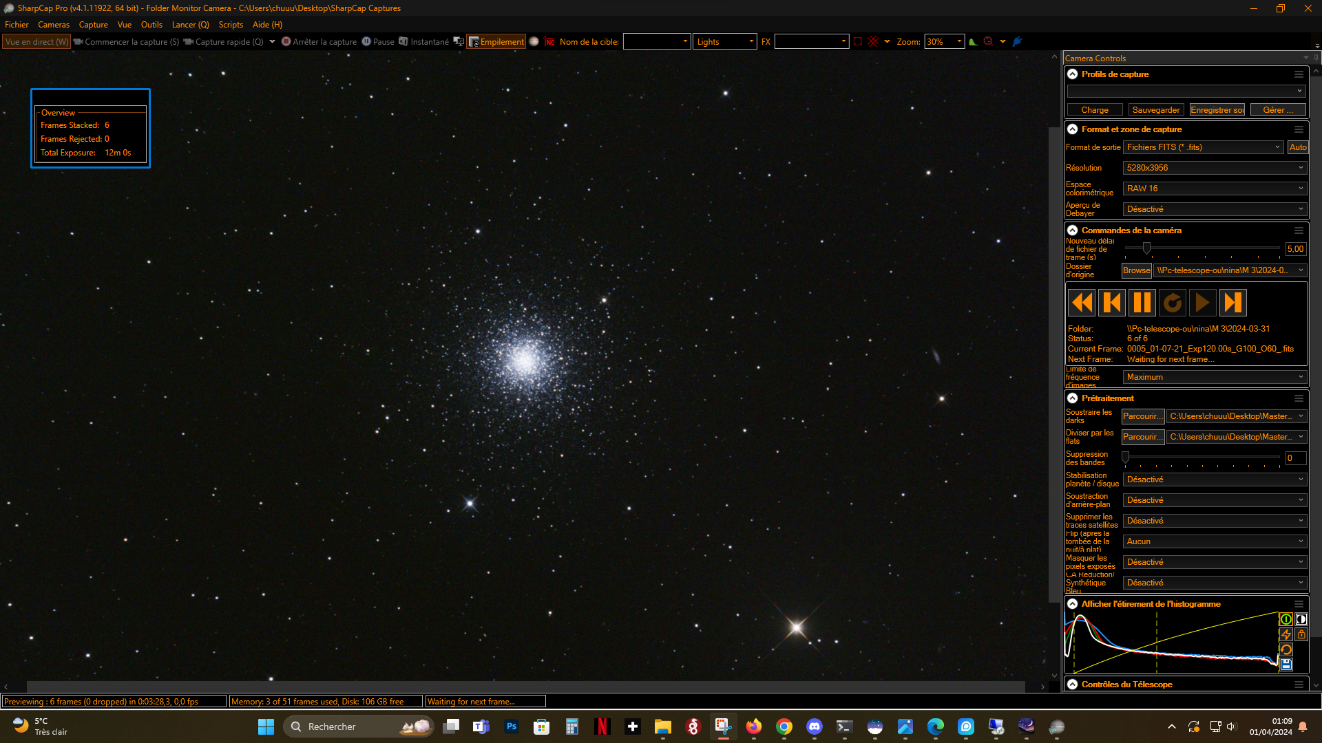

Et Hop une trouée!
Bon c'est pas le ciel de l'année hein, mais on prend!

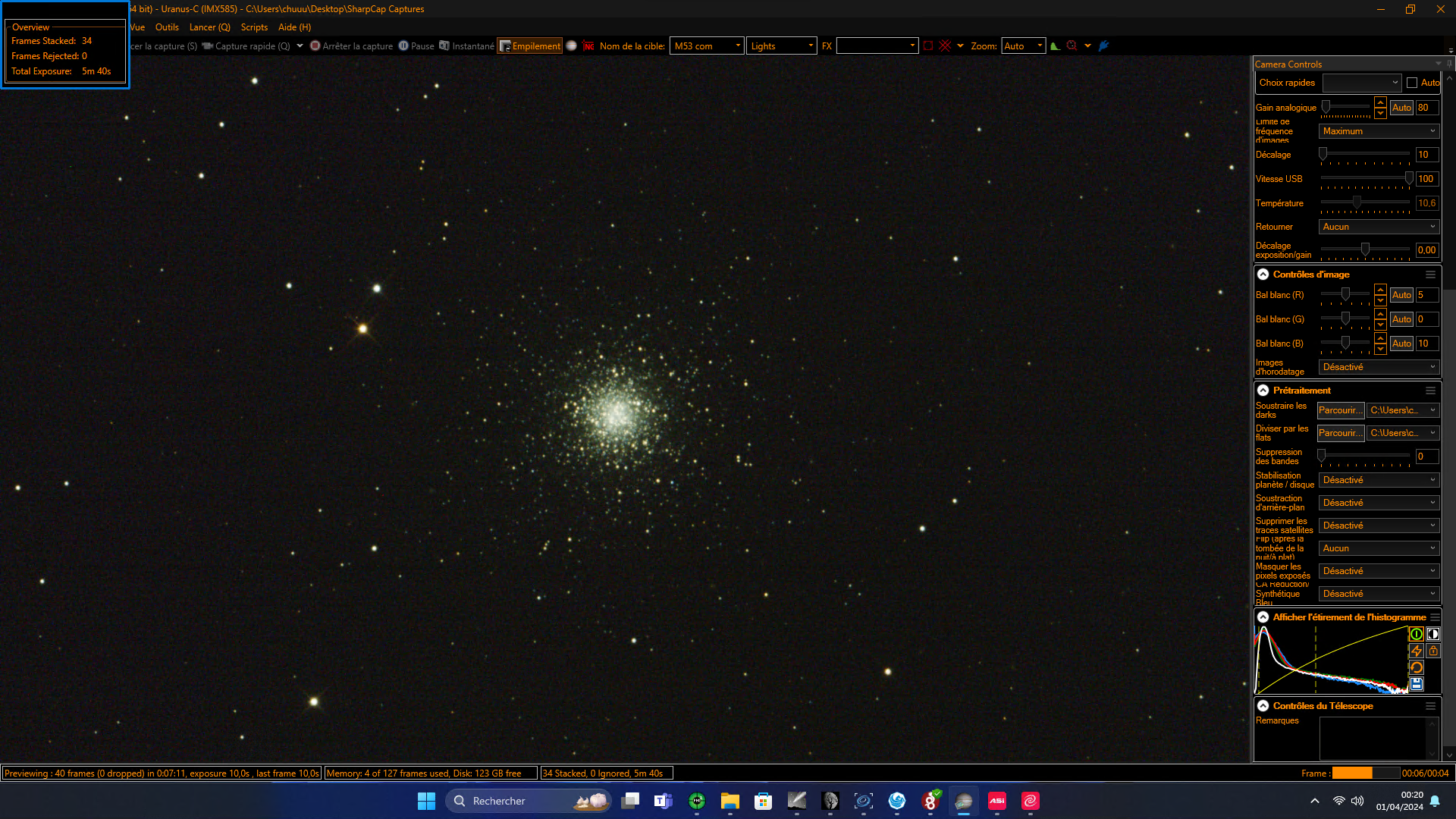

toujours sur M53
M3 depuis le SO

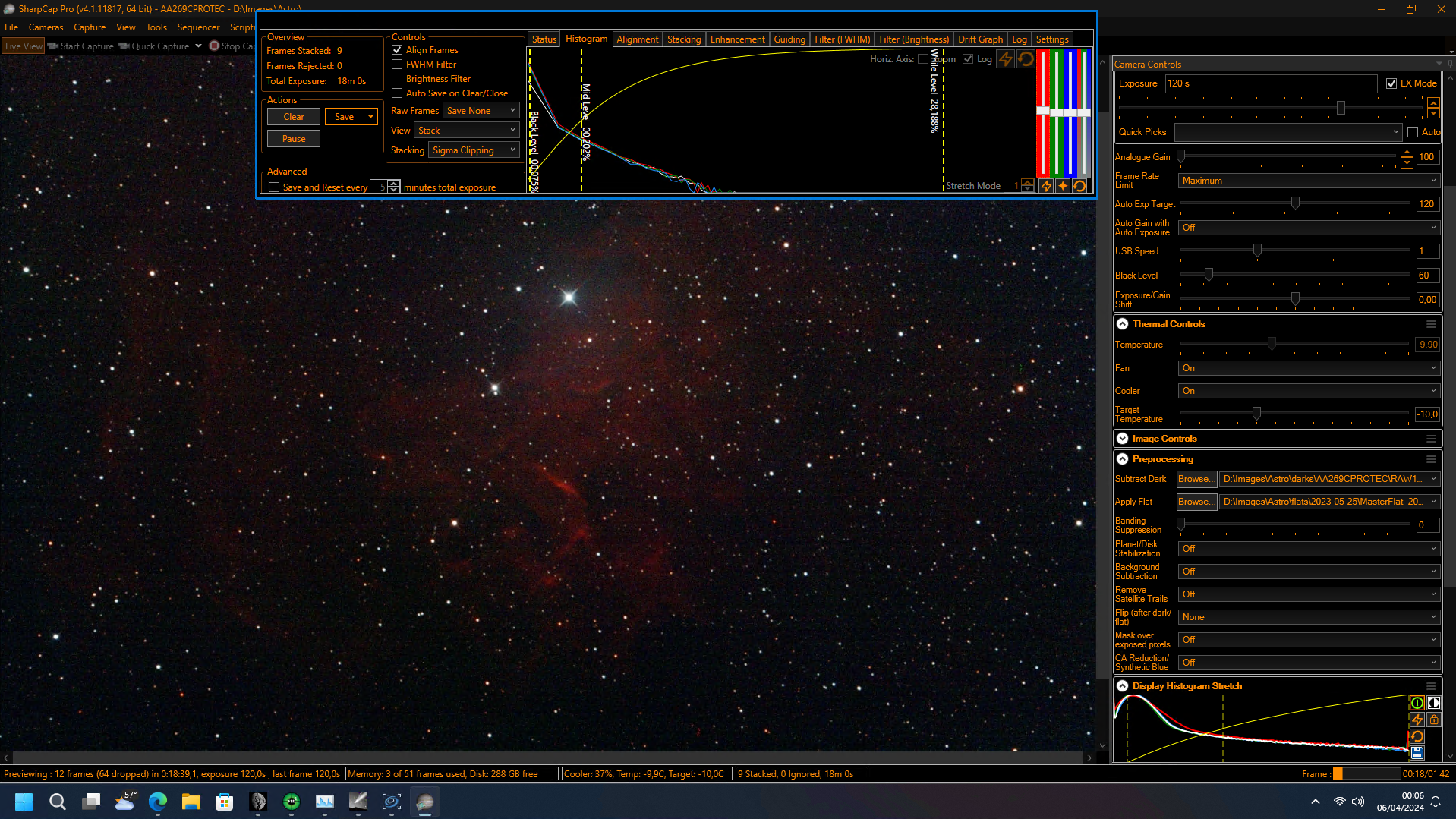

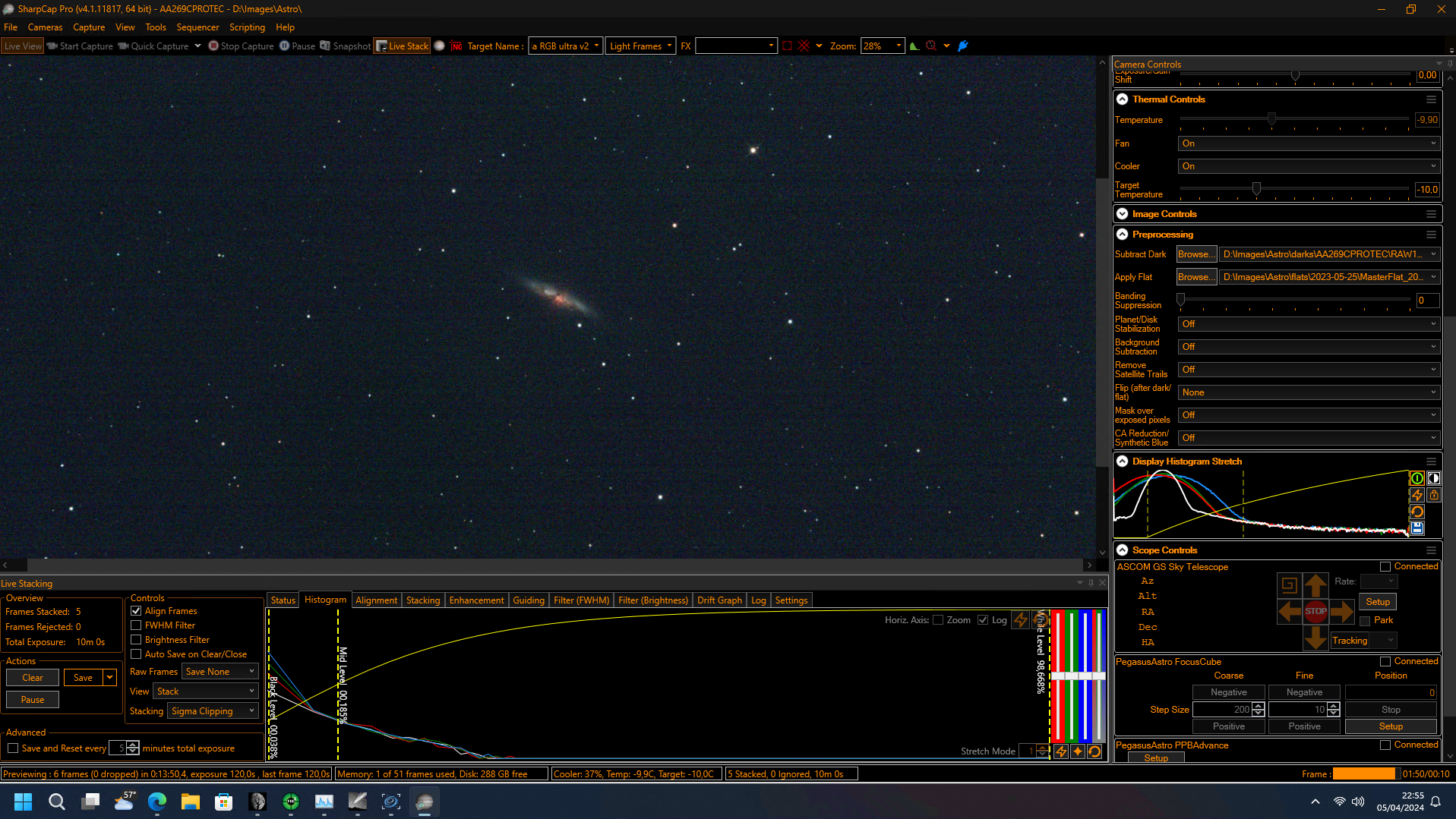

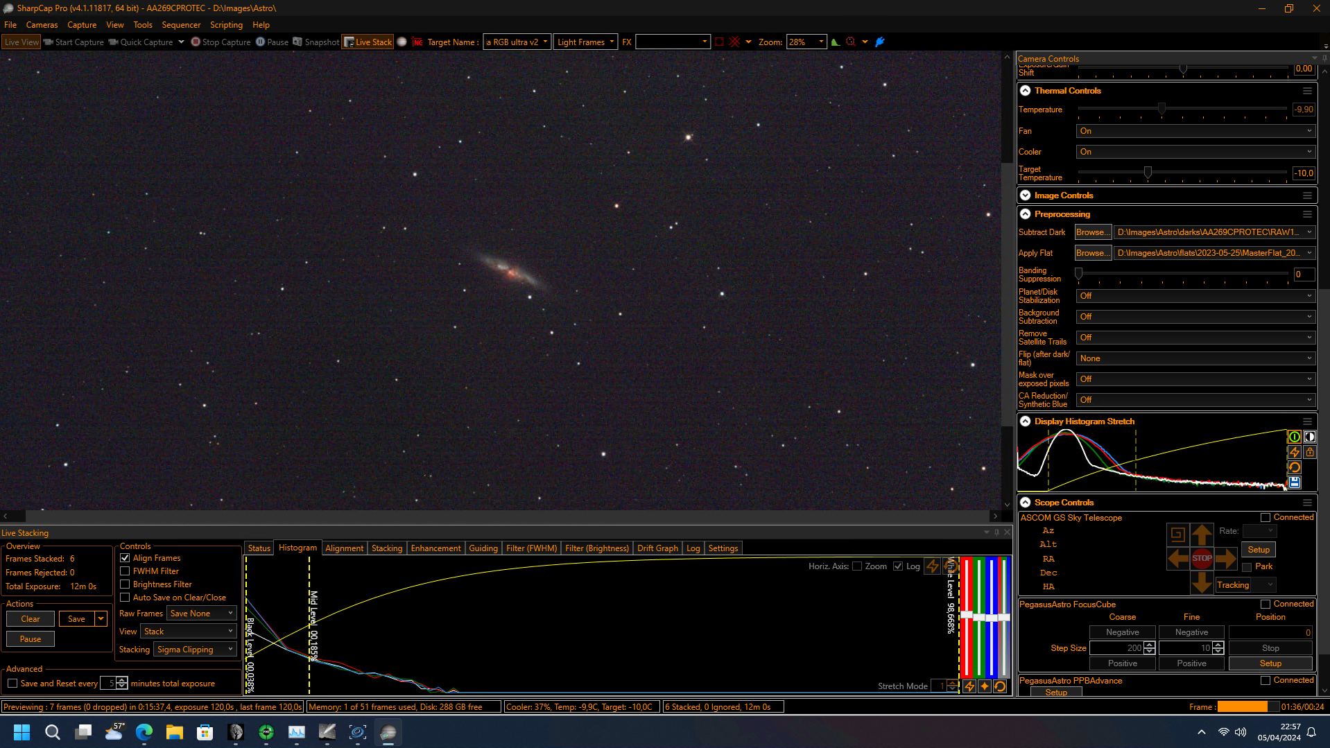

Soirée test au HRO, ciel pas fou, mais Antlia RGB ultra V2 monté sur la 269C alors je vais spoiler direct: la promesse d'une image equilibrée est tenue, haut la main!!!
@soulearth tu voulais savoir, alors voila, potards a zero dans SC, pas de reequilibrage des couleurs rien du tout, ça donne ça:
Je n'ai pas refait darks et flat, l'offset n'est plus bon, mais quand meme!!! Avant je devais monter le bleu presque au plafond, la il est plus couillu que les autres
Notez aussi la saturation des couleurs, bien plus punchy sans rien toucher
après retouche des couleurs en mode auto, on voit que c'est juste le rouge qui doit monter un peu, pas beaucoup, et le bleu baisse un poil, mais c'est globalement équilibré avec des couleurs qui claquent. Avec un bon ciel ça va donner.
ne pas tenir compte du cumul, j'ai ça au dessus de la tete

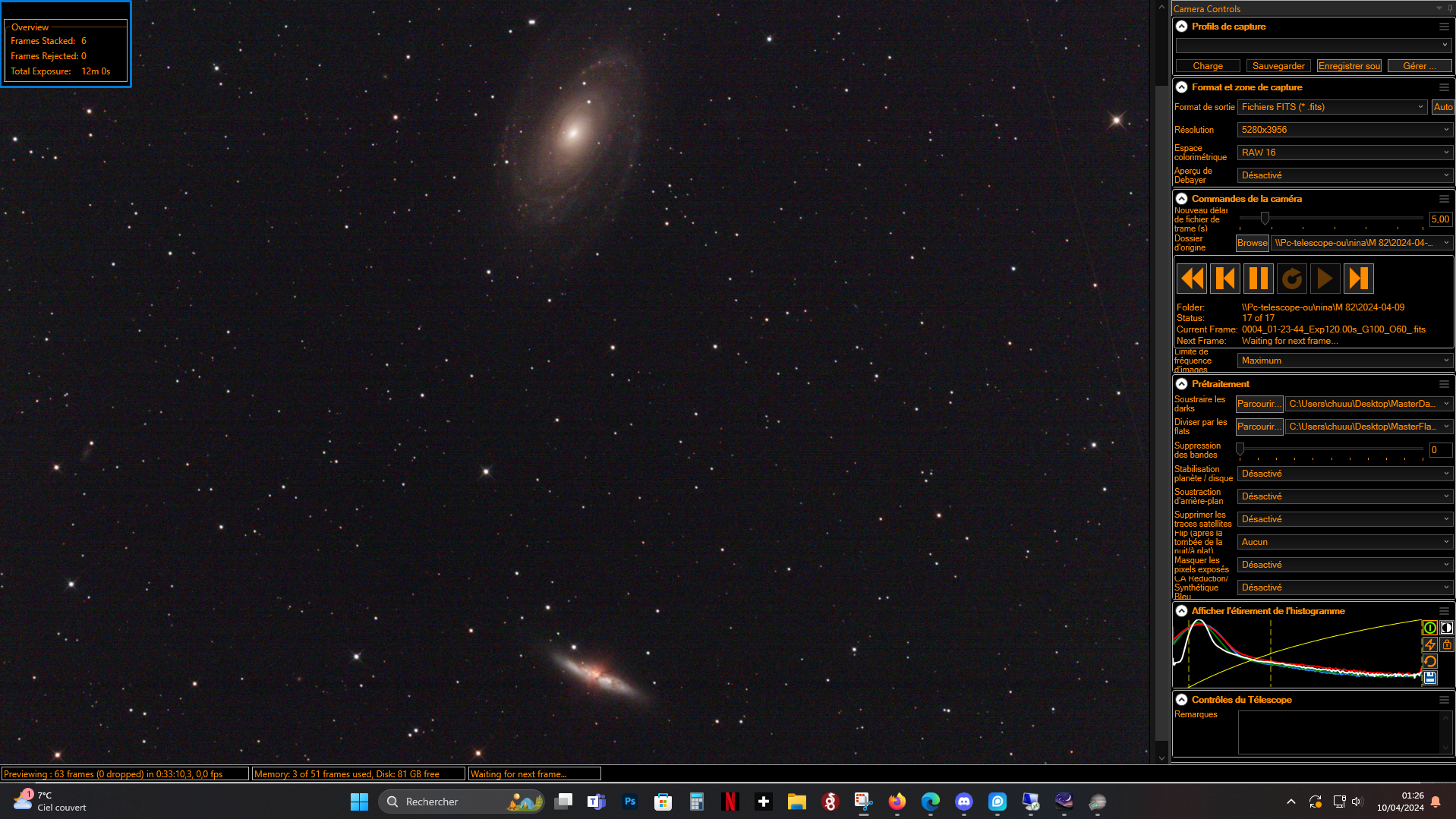

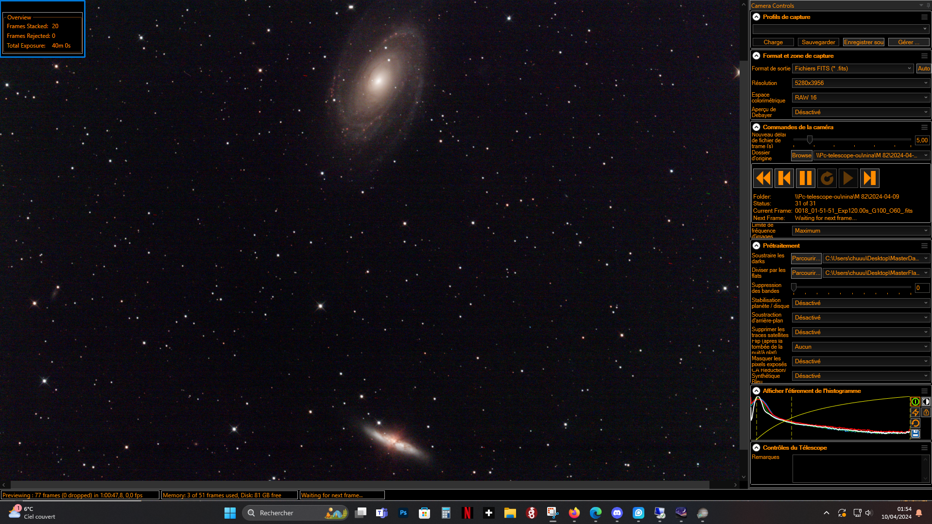

Message par John Mc Burn » 10 avr. 2024, 00:15
Ca a mis plus de temps que prévu pour se degager...
Quelques essais ici et la, la on regarde ce que ça donne sur les poils de M82, sans les nuages de l'autre jour:
Antlia RGB ultra V2 sur M81/82
enfin sans les nuages, j'exagere, avec moins de nuages serait plus exact :ninja:

Message par Micmac » 10 avr. 2024, 01:32
10 avr. 2024, 00:15
Avec ou sans nuages cela sort bien, m82 c’est une de mes bêtes noires, alors pour moi des quel a des cheveux je la trouve bien

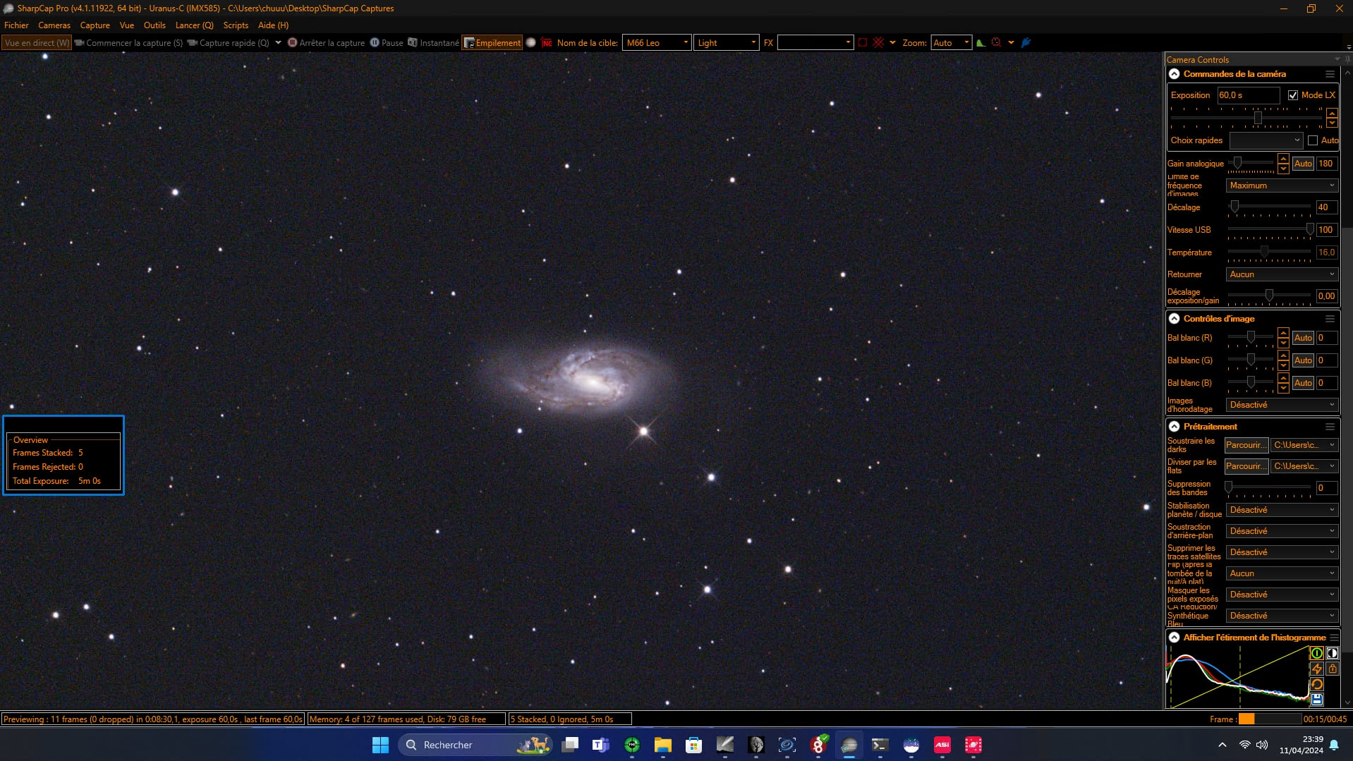

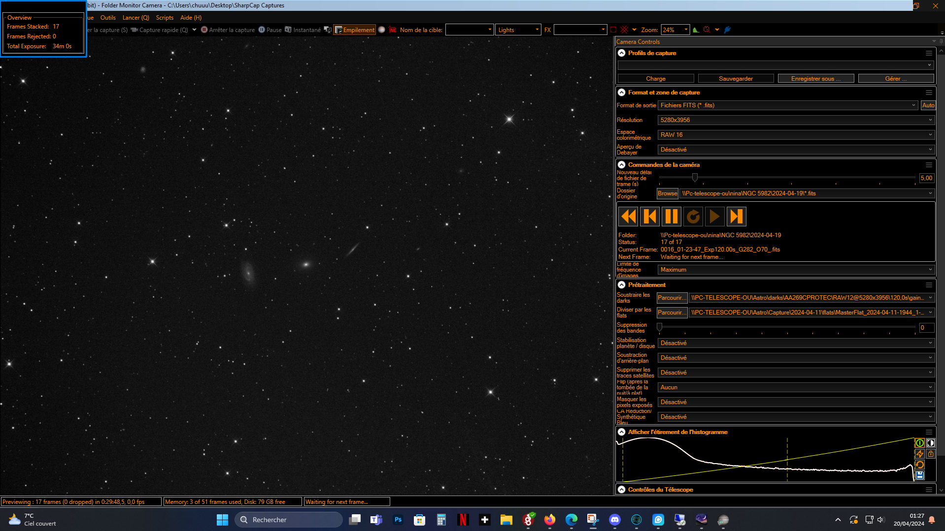

Message par John Mc Burn » 11 avr. 2024, 23:58

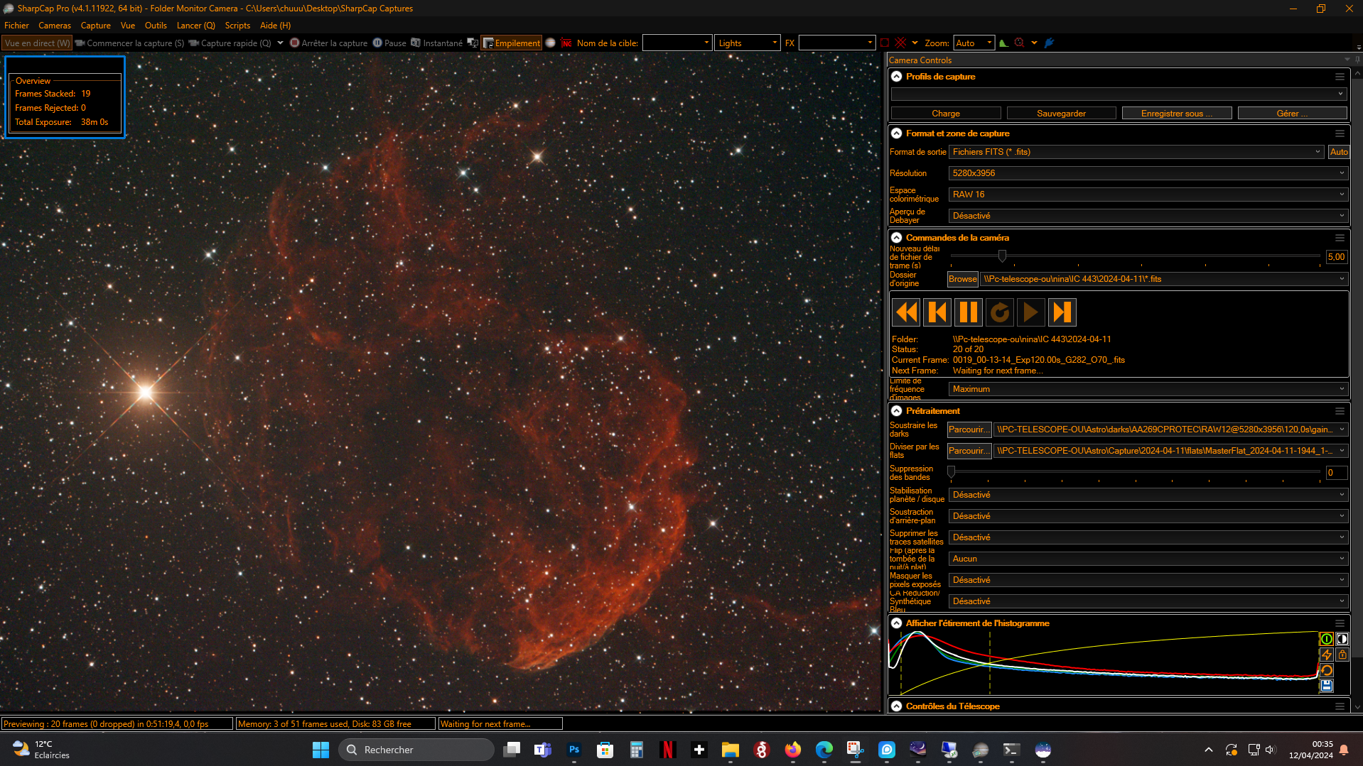

Et hop, une eclaircie!

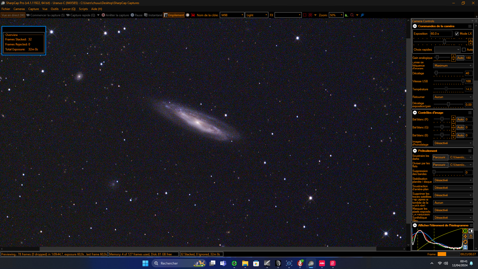

Le SE shoote M66 avec des nouveau darks de 60s pour l'Uranus C, même pas peur

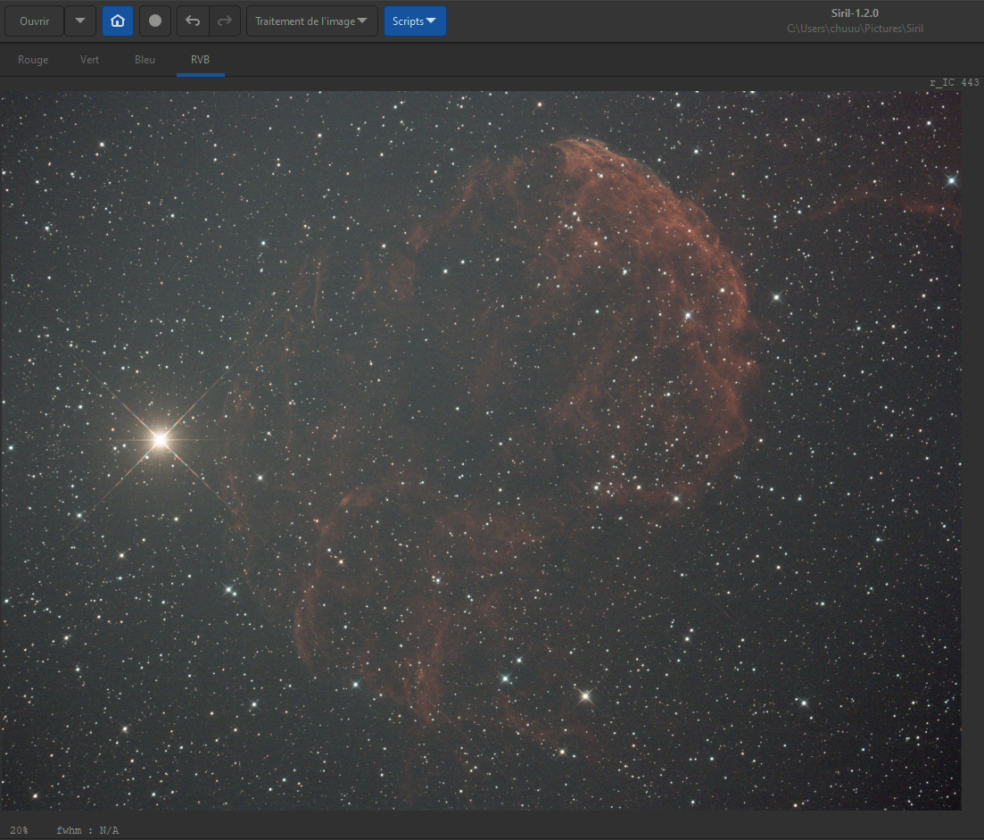

Le SO Shoote au ras du pack toujours pour tester le filtre Antlia, sur la Méduse hors saison:
et pourtant ça envoie!!! Sans filtre je me souviens du halo immense de propus, la que dalle!!! et sans filtre la nebuleuse est rose marron sale et faiblarde, la ça pète bondieu!!!
le SE est sur M98 maintenant
Petit comparo amusant, 20mn stackée sans DOF autostretch avec Siril sans filtre Antlia RGB Ultra V2:
20mn stackée sans DOF autostretch avec Siril AVEC filtre Antlia RGB Ultra V2:
On arrive dans le mur de l'observatoire, fin de chantier pour la méduse périmée
le fond commence a être sympa, meme si c'est pas du mono quoi... Bon, elle choppe quand meme pas mal la petite P1 non refroidie

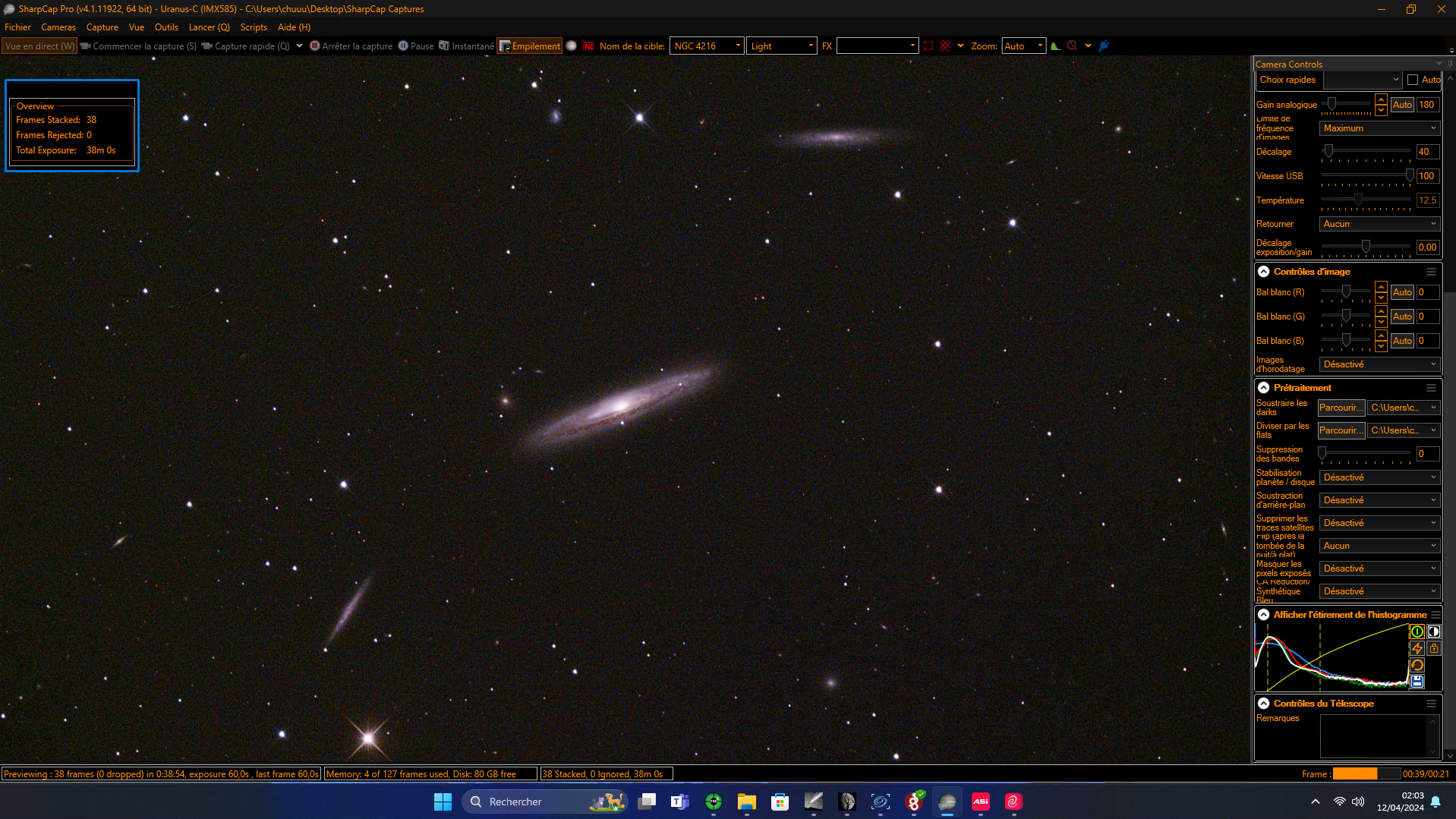

poursuite sur le trio de soucoupes

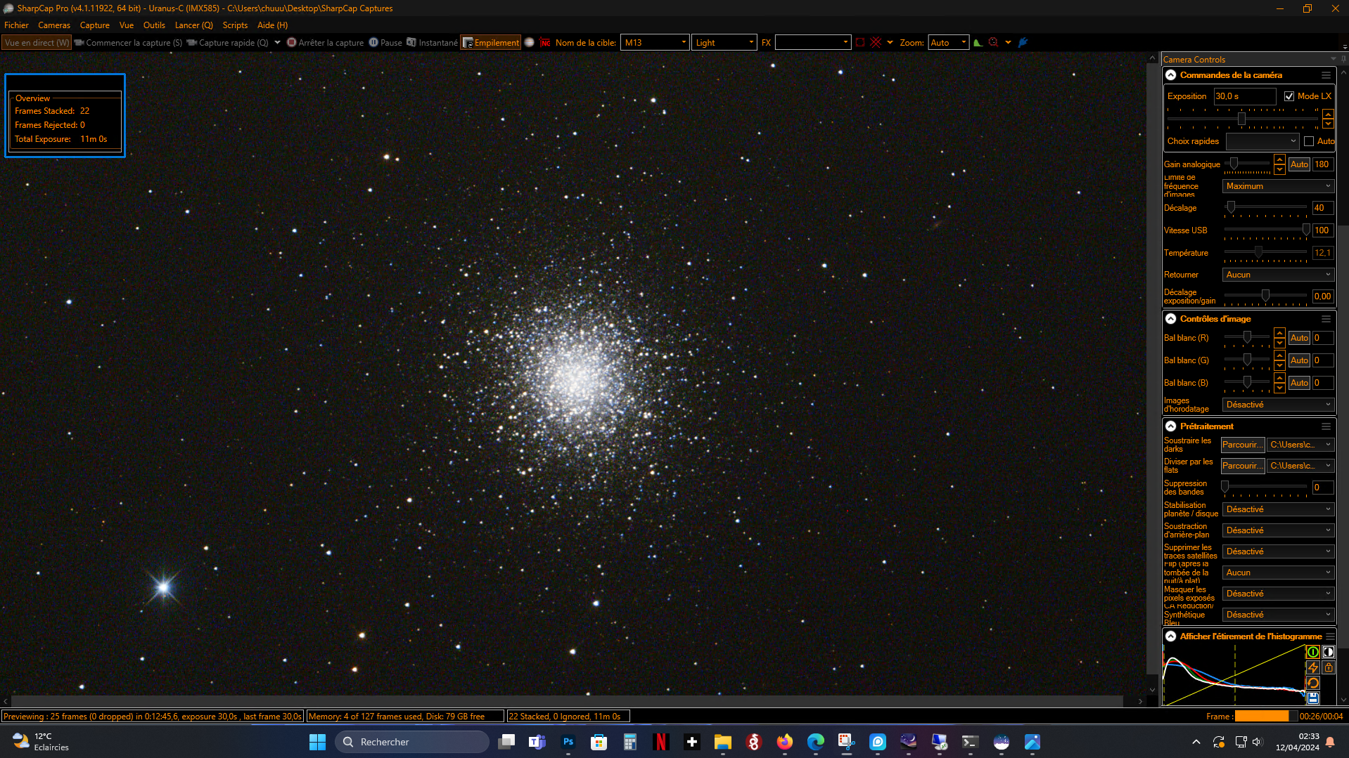

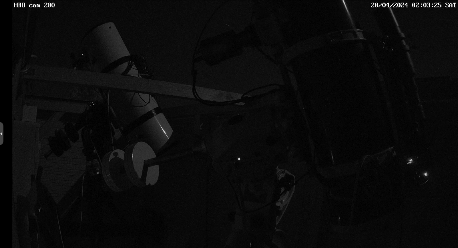

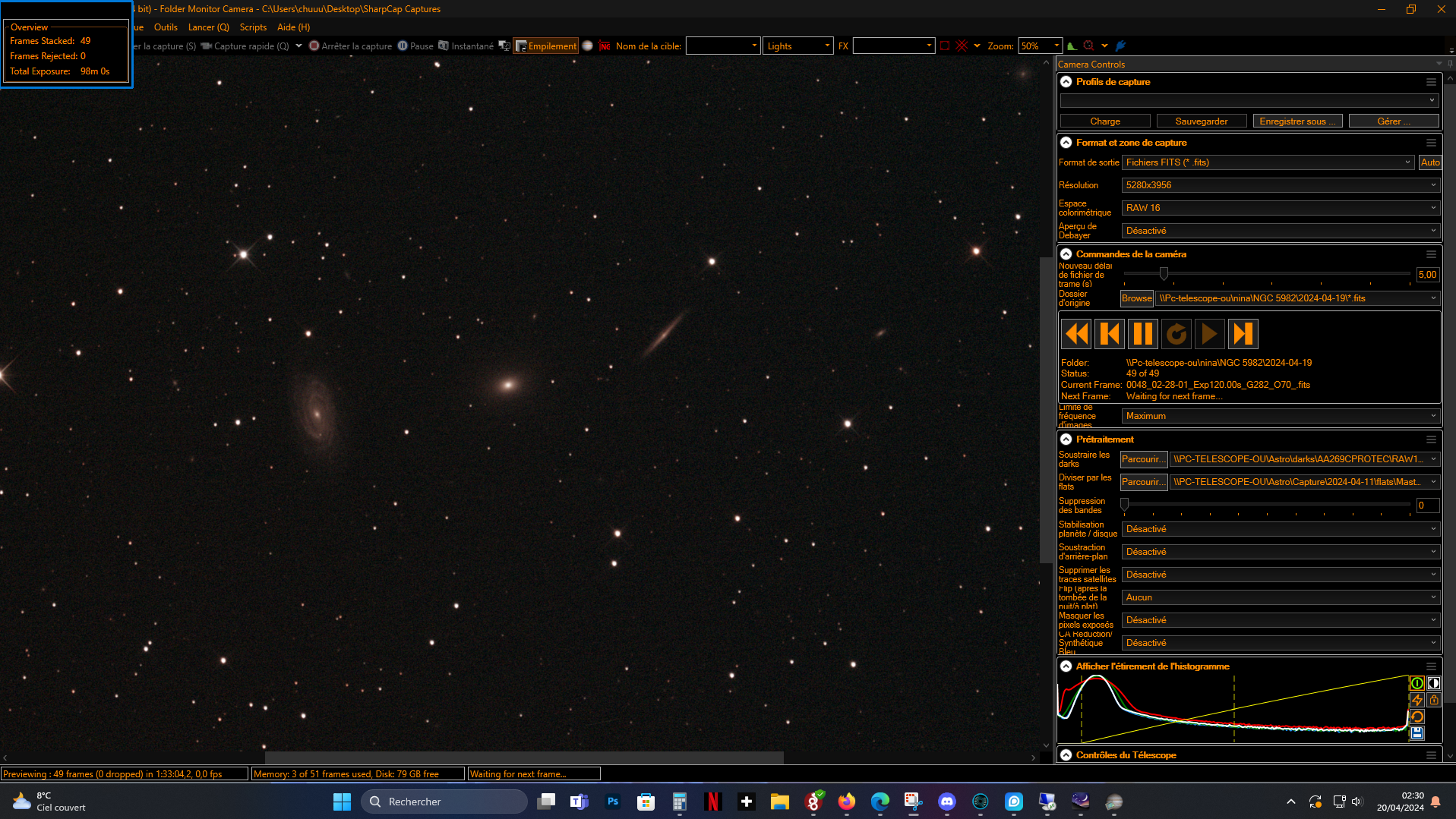

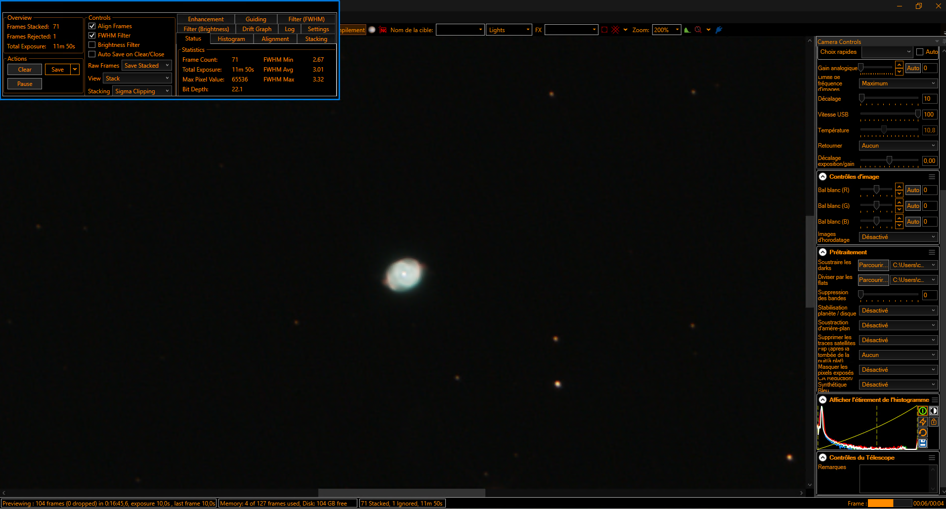

Message par John Mc Burn » 20 avr. 2024, 02:14
Ciel bleu toute la journée, et evidemment couvert en fin de soirée... alors j'ai attendu l'ouverture, pour le moment ça tient mais ça ne va pas durer
La Grosse est en pleine forme

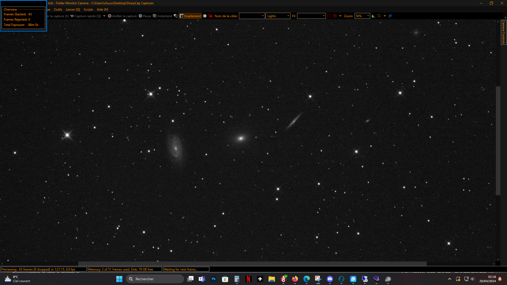

Content du nouvel objo et de la 678 qui arrive a voir des etoiles quand même sans avoir une Lune monstrueuse avec un halo geant, c'est propre!
Les deux setups sont au boulot

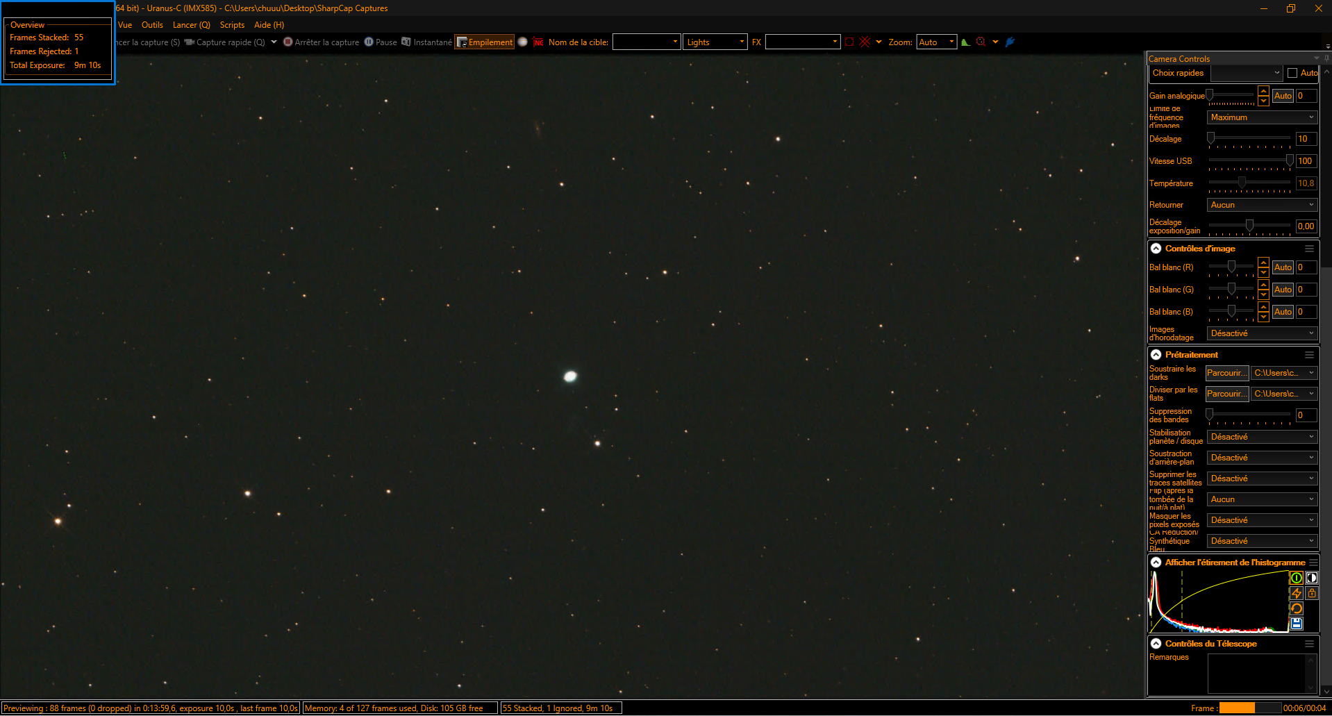

Le SE s'amuse sur 6543 en poses de 10s
dommage que je n'ai pas pris le temps d'enfiler l'APM 2.7X, le seeing est pas trop mal
Comme on peut le voir, la FWHM varie de 2.67 à 3.32 pixels, avec une moyenne a 3.01
Avec l'Uranus C mon échantillonnage est à à 0.68", ce qui nous fait une fourchette de 1.81" à 2.25" avec une moyenne a 2.04", donc plutôt bon ici.
Le SO est sur le triplet du Dragon, objectif, tester le filtre Antlia avec la 269C sous la Lune et sur des cibles pas faciles habituellement sans filtre avec la Grosse qui tousse fort. C'est plutot pas mal du tout dans ces conditions, je laisse tourner. Cet Antlia RGB Ultra est franchement convaincant, pas de gradient monstrueux et on arrive a attraper du photon quand même avec Sélène qui pète le feu, sans être obligé de ne faire que du Ha.

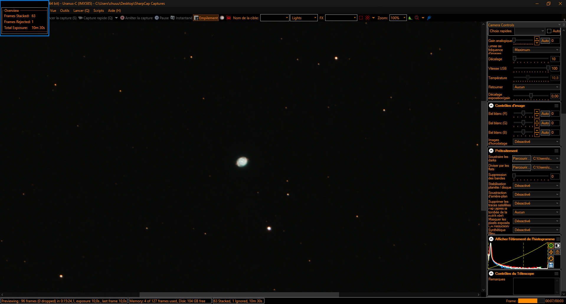

Le SE passe sur M13 pour profiter du seeing qui continue de s'ameliorer, avec un mini a 2.49 pixels, soit 1.69"!!!
voila, comme prévu la fête est finie...

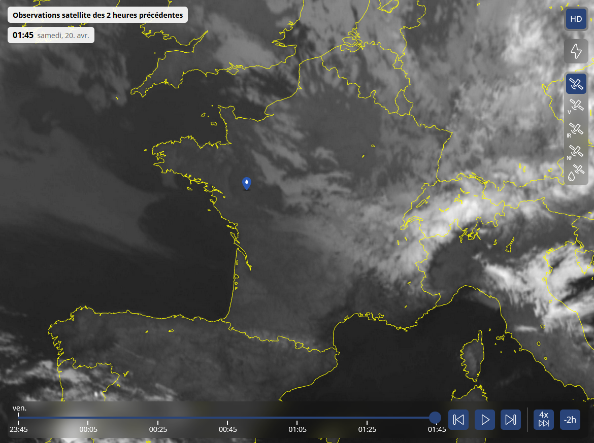

Message par kaelig » 20 avr. 2024, 10:25
20 avr. 2024, 02:14
Tu as eu du bol, moi, la météo indiquait ciel découvert à 0h, j'ai programmé le setup
à 0h, ciel couvert à 100% indiqué couvert à 35%
Nouvelle heure 3h, réveil activé ... bon ben non
du coup, reprogrammation 5h
et voilà, j'ai réussi quelques images de test :D
