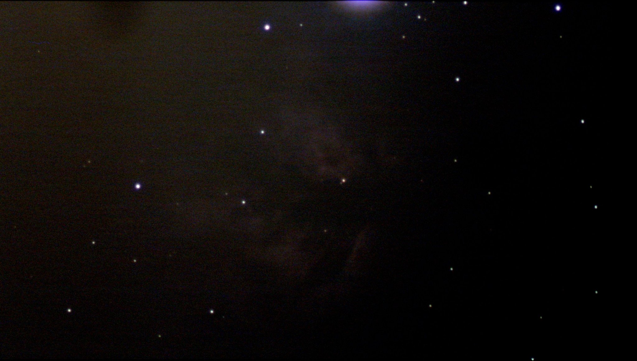

Message par clouzot » 26 nov. 2022, 09:59
26 nov. 2022, 09:41
25 nov. 2022, 23:50

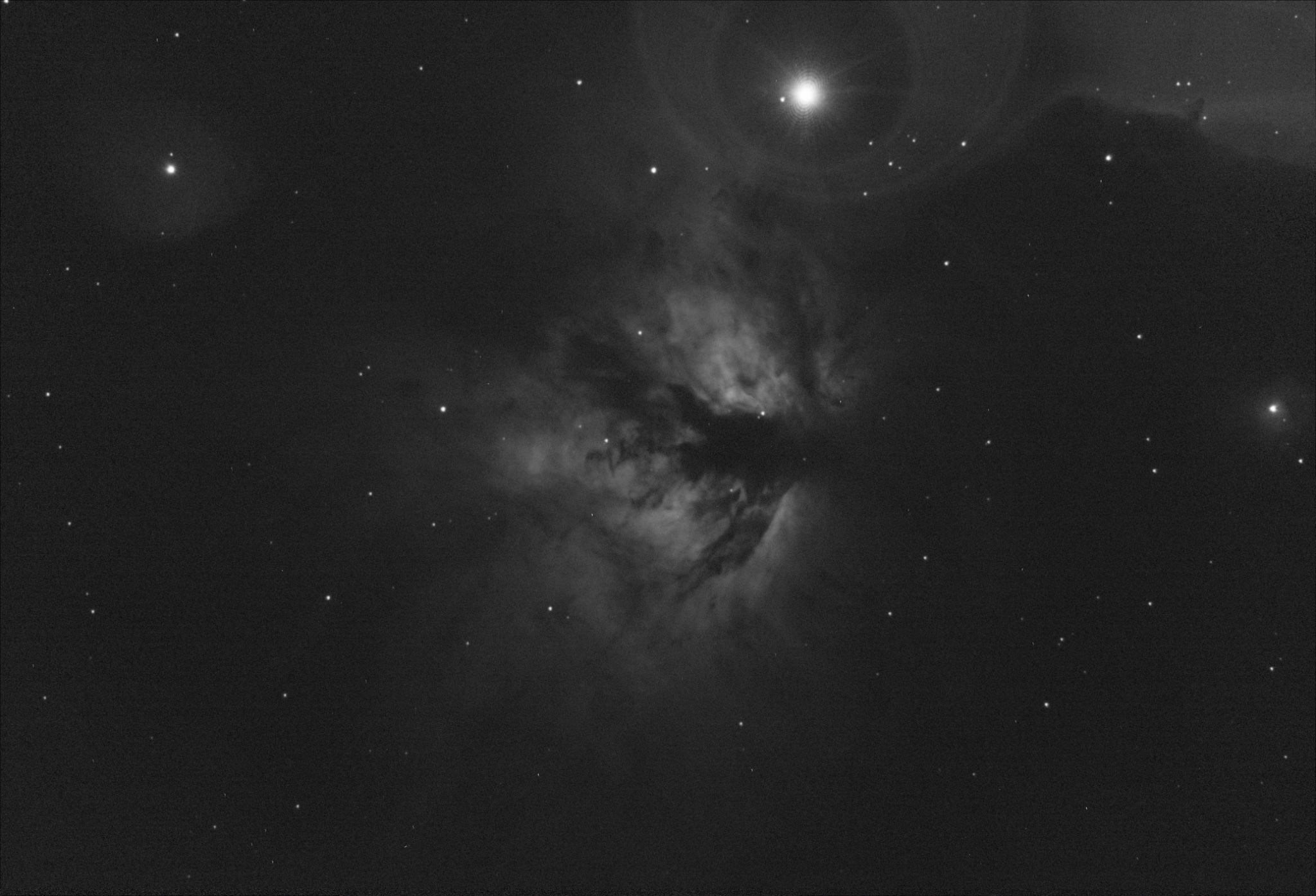

Jamais vu un truc pareil avec ce scope
David Vincent , lui les a vus . :lol: :roll: :o
Je vais tenter de dégager ces envahisseurs :closedeyes:

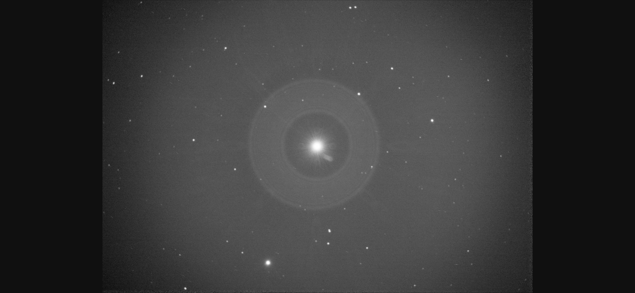

hop, problème -> évaluation
Cette page permet d'estimer la distance à laquelle se produit la réflection par rapport au capteur. Il faut connaître la taille en pixels des artefacts, que j'ai heureusement mesurée hier soir : 680 pixels de diamètre à peu près pour chaque "donut"
https://www.wilmslowastro.com/software/ ... tm#REFLECT
En entrant mes paramètres (pixel de 4.63um, f/8), ça me calcule une surface de réflexion à près de 25,3mm en partant de la surface du capteur.
Examen n°2, qu'ai-je dans ma chaîne optique ? En partant de la caméra, ça :
On peut donc estimer que la réflexion se produit dans la roue à filtres. On va même dire que c'est sur ou dans le filtre, parce que c'est à peu près la seule chose qu'il y a dans le chemin optique.
Ca, pas grand chose à faire, à part jeter ce Ha, ou bien tenter de le retourner dans son logement (sait-on jamais)
Ceci dit, on remarque aussi qu'il y a plusieurs réflexions sur la lumière d'Alnitak, qui sont réparties géométriquement selon une grille régulière, et espacées de 1950 pixels
J'ai donc (même page) une autre source de réflexions multiples plus loin dans la chaîne, à peu près à 72mm du capteur. Ca place donc cette source dans les allonges M48 Kepler de zut que j'utilise.
Bref, si peinture outrenoir il doit y avoir, c'est dans ces deux bagues qu'elle doit aller. Eh bien, je m'y mets de suite.
Il y a d'autres réflexions plus grandes et plus diffuses dans l'image, que je vais ignorer pour le moment, mais c'est le signe qu'il y a des réflexions moins fortes et plus loin, par exemple dans le baffle interne du C6, connu pour son traitement antireflets défaillant.

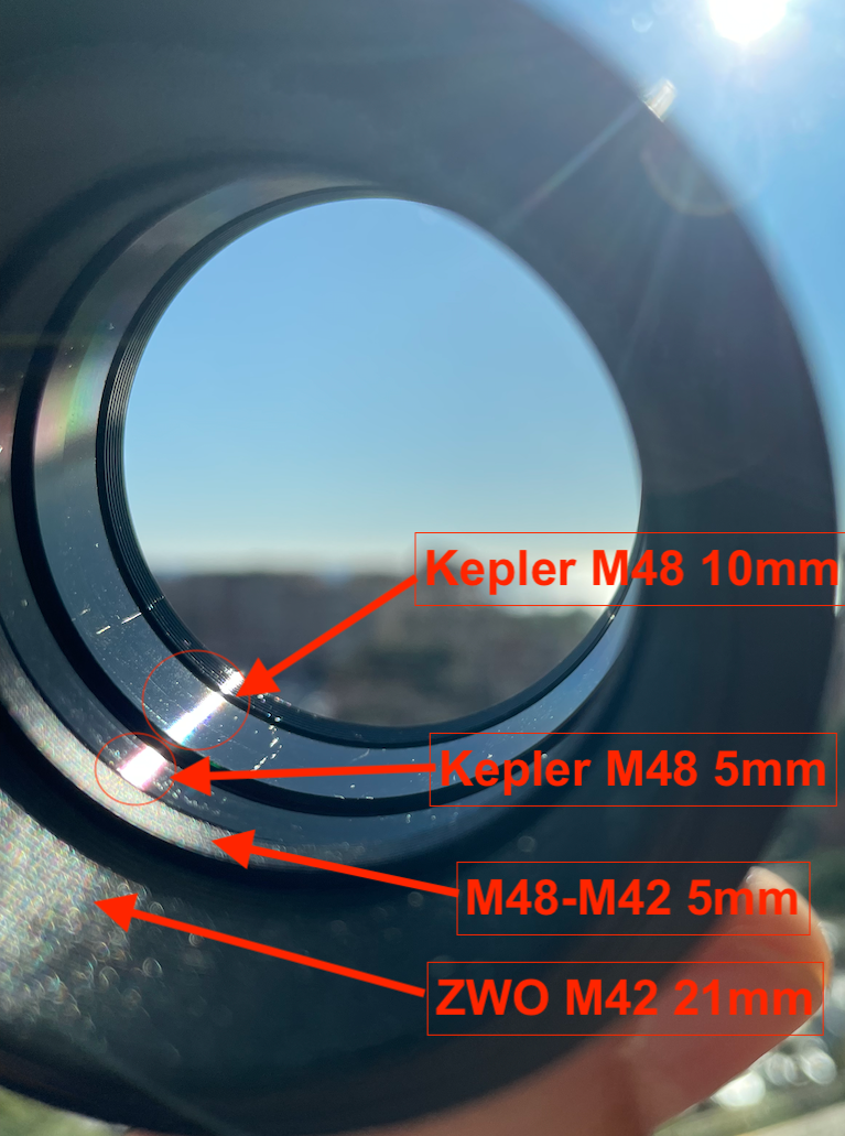

Message par clouzot » 26 nov. 2022, 11:31

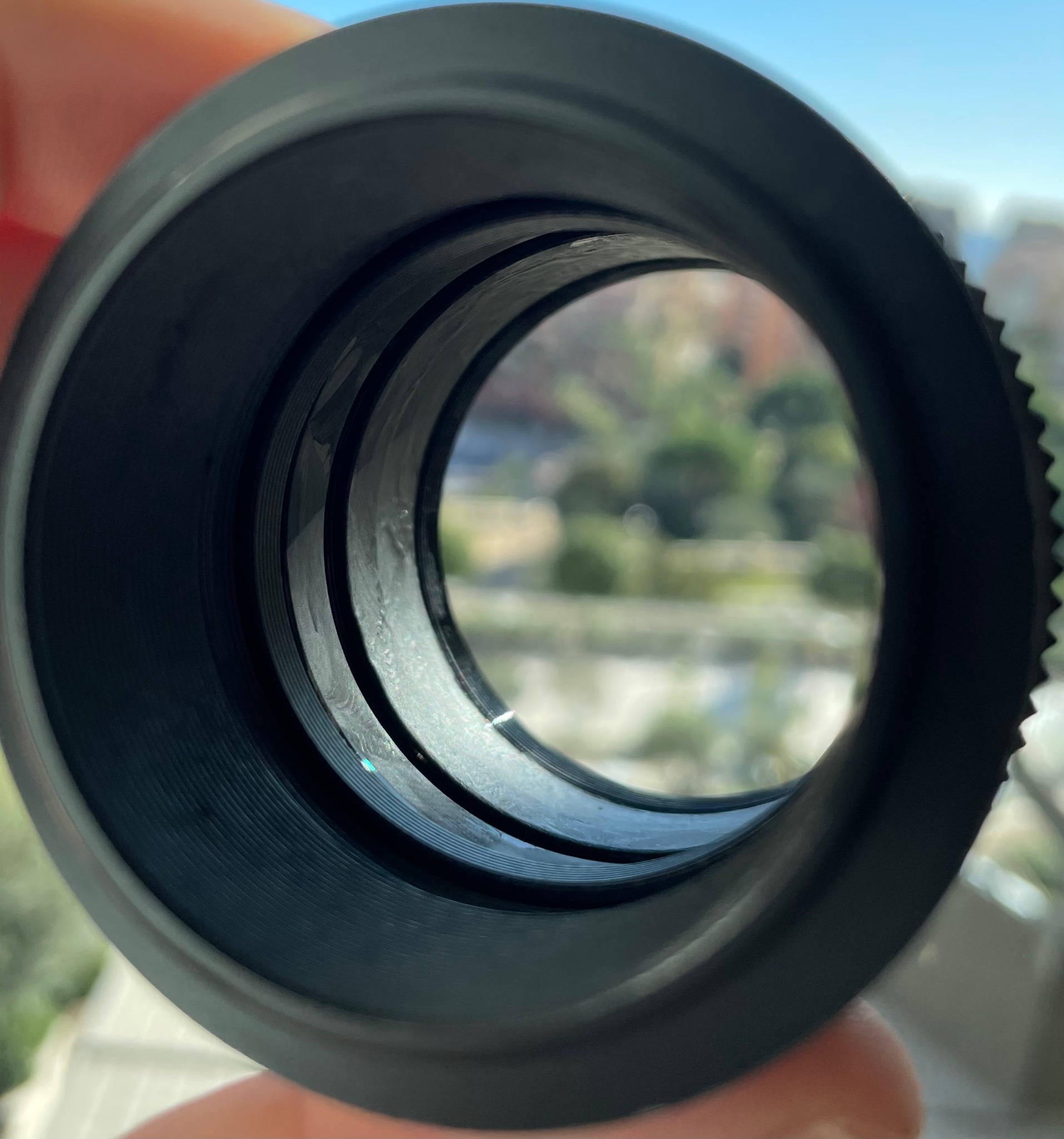

La suite : profitons du soleil de la Côte d'Azur pour photographier l'intérieur de ces extensions
Conclusions rapides :
- Kepler c'est de la merde (on le savait déjà)
- l'anodisation ne sert à rien en incidence rasante. Il faut aussi de la "matière" (filetage, stops, granulation...peu importe. Ceux qui font de la photo diurne doivent connaître ça par coeur, j'imagine...)
- atelier peinture ce week-end

Message par clouzot » 26 nov. 2022, 12:21
@pejive je pense que c’est un combo filtre, bagues et baffle.
Baffle : J’ai déjà des reflets en forme de boucles sans filtre dans la chaîne optique, c’est classique avec les C6
Bagues : cf la photo des allonges
Filtre : ça me le fait aussi avec le Proplanet, en fait avec tout filtre qui reflète beaucoup la lumière.

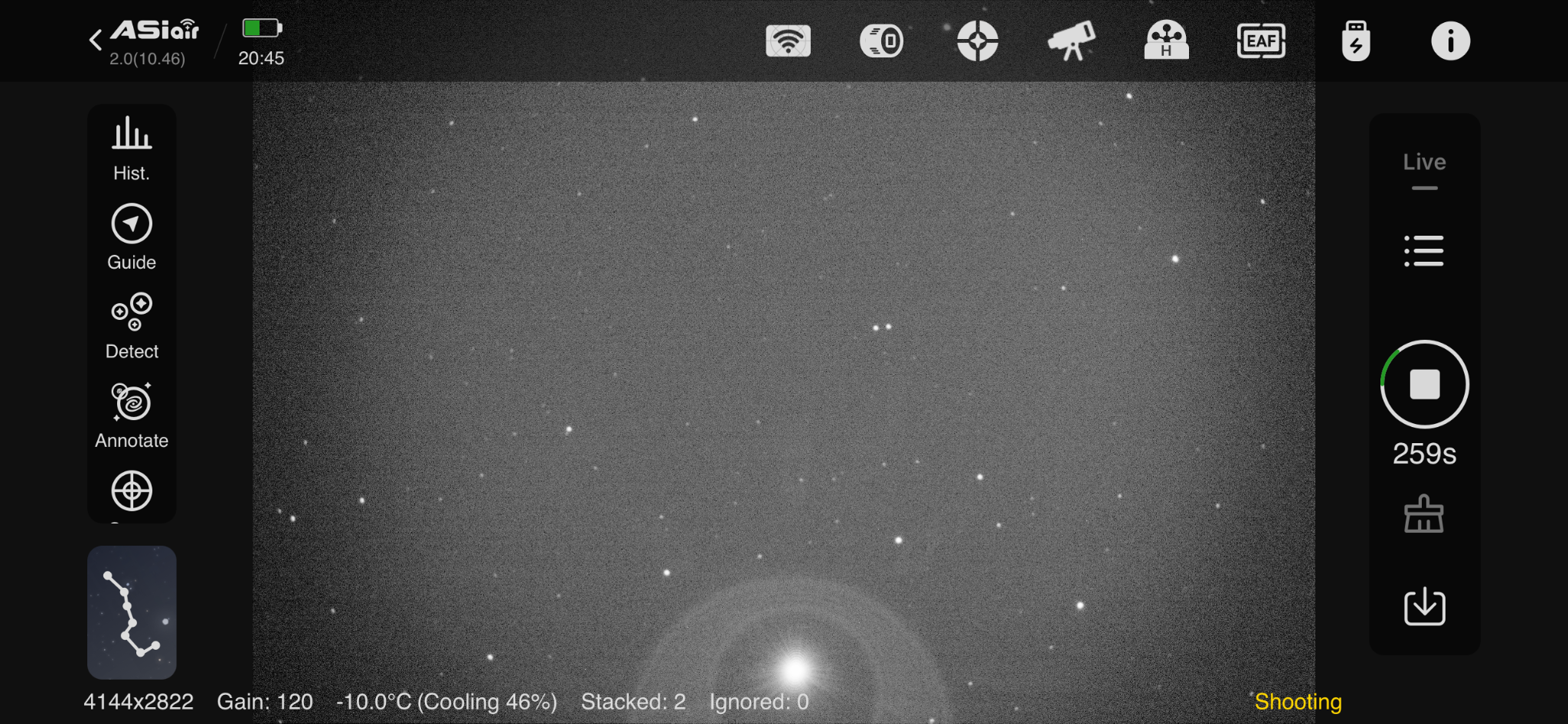

Message par clouzot » 26 nov. 2022, 20:55
Quelques tests avec la même config qu’hier mais les allonges repeintes comme ci-dessus. Alnitak n’étant pas encore visible, Merkat fera l’affaire.
Poses de 300s, Ha, C6. Pas de flats.
Le halo est toujours là. C’est donc ce fichu filtre. Je vais tenter de le retourner dans son logement (c’est pour ça que je n’ai pas fait de flat pour l’instant)
La même mais mise au bord du champ. Les reflets multiples semblent avoir disparu (ou sont tout du moins bien réduits. La peinture a dû faire un peu d’effet quand même…)
Je vais faire avec l’étoile hors champ mais 300s, c’est loooong…

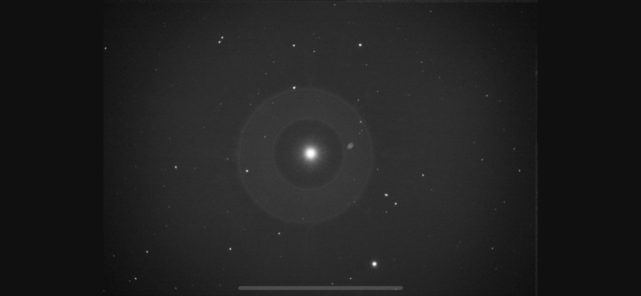

Message par clouzot » 26 nov. 2022, 21:04
Juste hors champ. Plus de reflets à part un micro chtar sur le bord.
Edit : non mais quelle andouille, j’ai fait au filtre clair cette capture. Elle ne vaut rien.
Hop, opération retournement de filtre.
Message par clouzot » 26 nov. 2022, 21:38
Mouiii ben pas mieux avec le filtre dans l’autre sens. Et j’ai fait rentrer une merdouille, en plus. Je vais tout remettre dans le sens théorique.

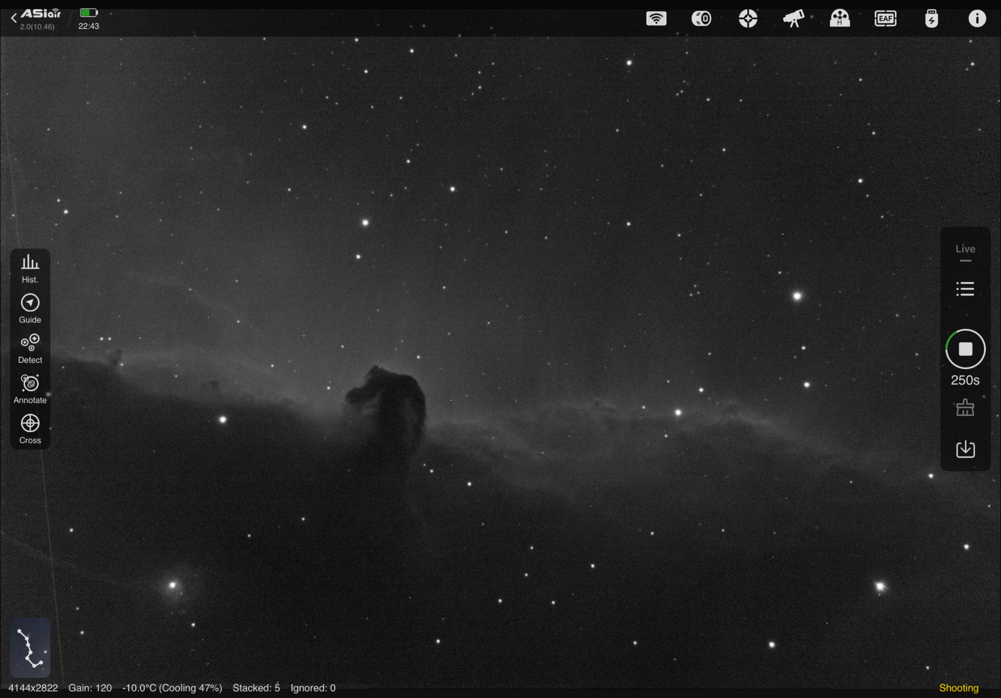

Message par clouzot » 26 nov. 2022, 22:55
IC434, B33, C6 f/8, filtre Ha, 5x300s.
Toujours des artefacts dus à Alnitak visibles à gauche mais rien de monstrueux non plus (au niveau de NGC2023, qui n’émet d’ailleurs pas grand chose en Ha)

Message par clouzot » 27 nov. 2022, 01:12
Donc : la Flamme, post peinture. Nettement mieux qu’hier, donc c’étaient bien les allonges Kepler qui faisaient ces halos répétés.
