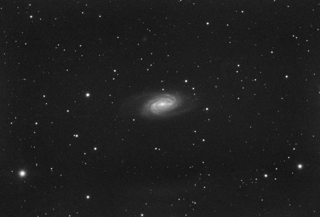

Message par clouzot » 26 janv. 2023, 23:36
Retour aux affaires pour le C9 f6.3, 294MM bin 2, filtre IR pass Proplanet 642BP.
Ngc2903, 15x120s, livestack ASIAir, crop sévère à cause des lampadaires
:sleeping-blue:

Messages : 16623
Message par clouzot » 27 janv. 2023, 08:30
27 janv. 2023, 00:02
IR pass Proplanet
Proplanet pour une galaxie ?, ok apparemment c’est efficace…
C’est très efficace pour augmenter démesurément les temps de stack :closedeyes:
(Les galaxies émettent aussi en infrarouge, donc oui ça marche, surtout quand la PL est si forte qu’on voit à peine les étoiles)
