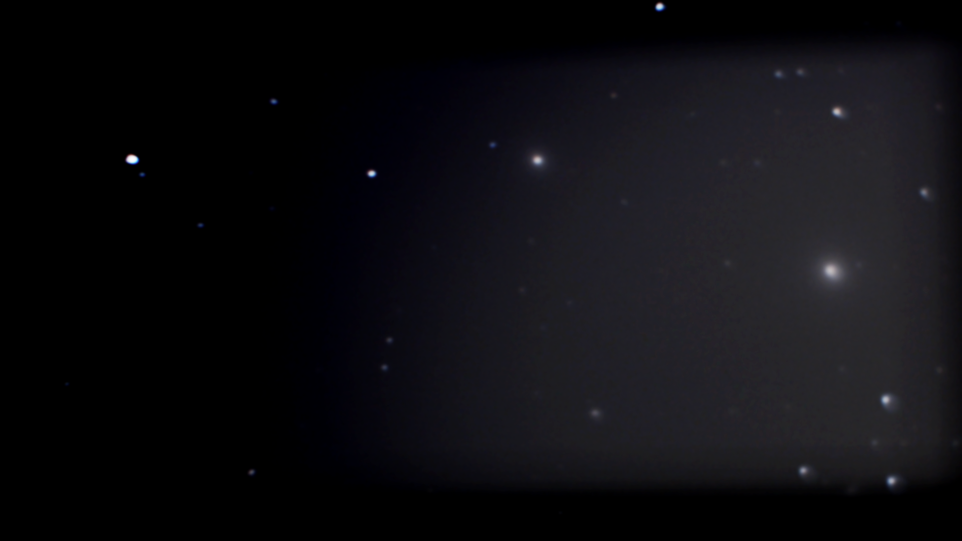

JE la retouche pas sinon je détruits ces jolies spirales a NGC 7479

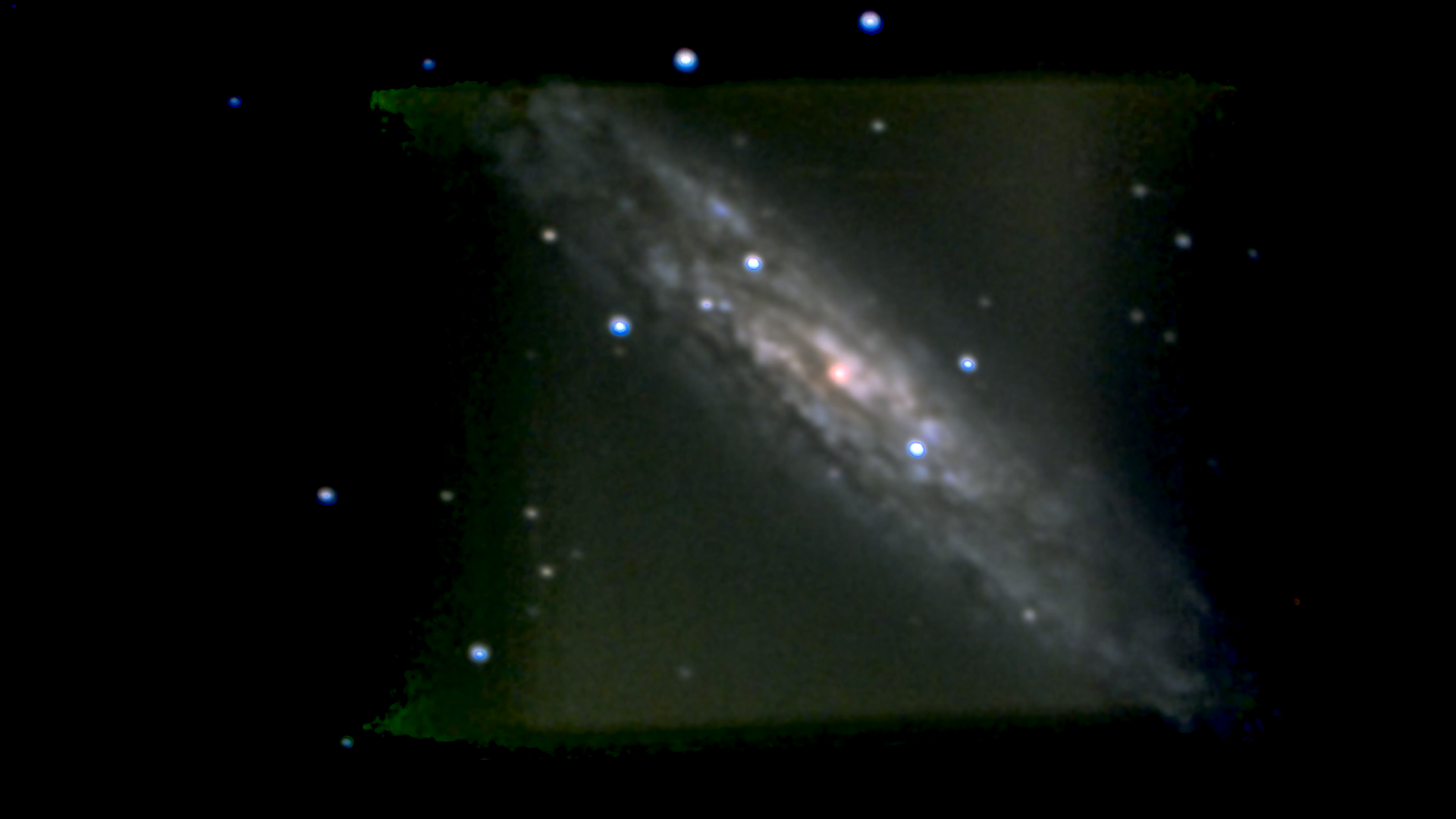

NGC247 500F 281S HUMM DUR DUR pour l 'avoir celle la

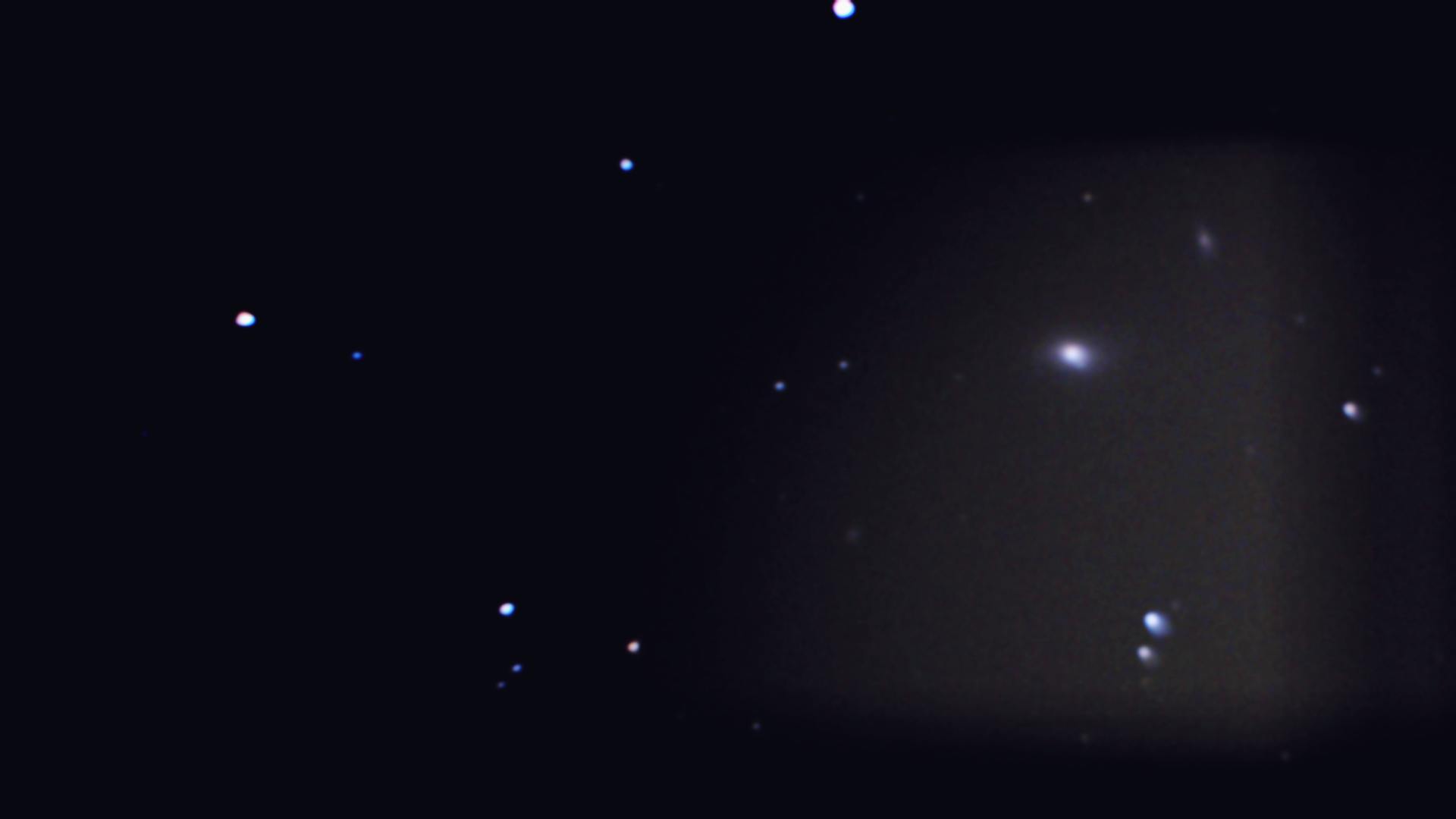

NGC584 211F133S PLUS UNE TACHOUILLE DERRIERE EN HAUT A DROITE ?????

ENFIN DEPUIS LE MOMENT QUE JE LA VOULAIS EN BONNE QUALITE ( c est relatif a ce que je sais faire)

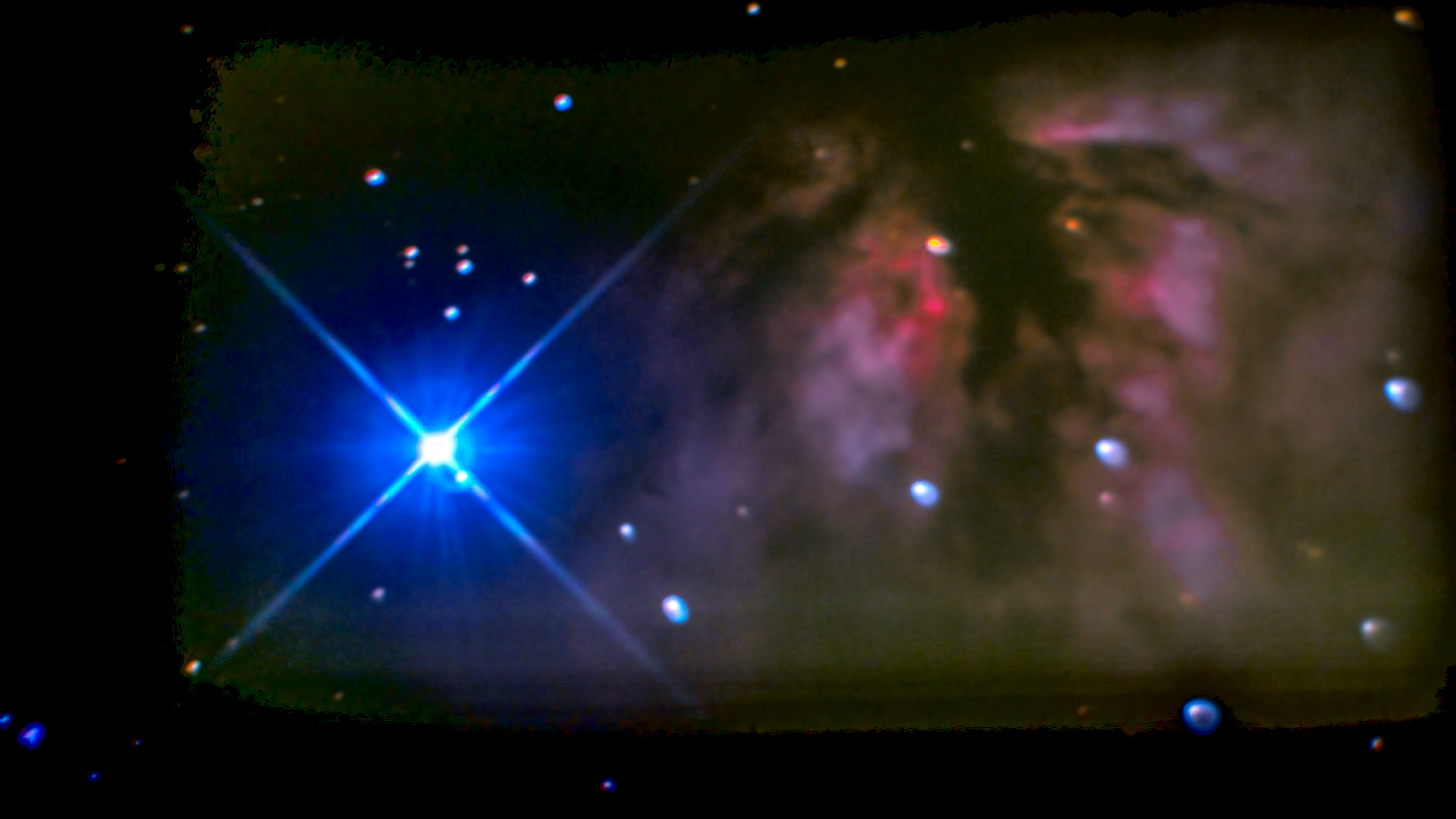

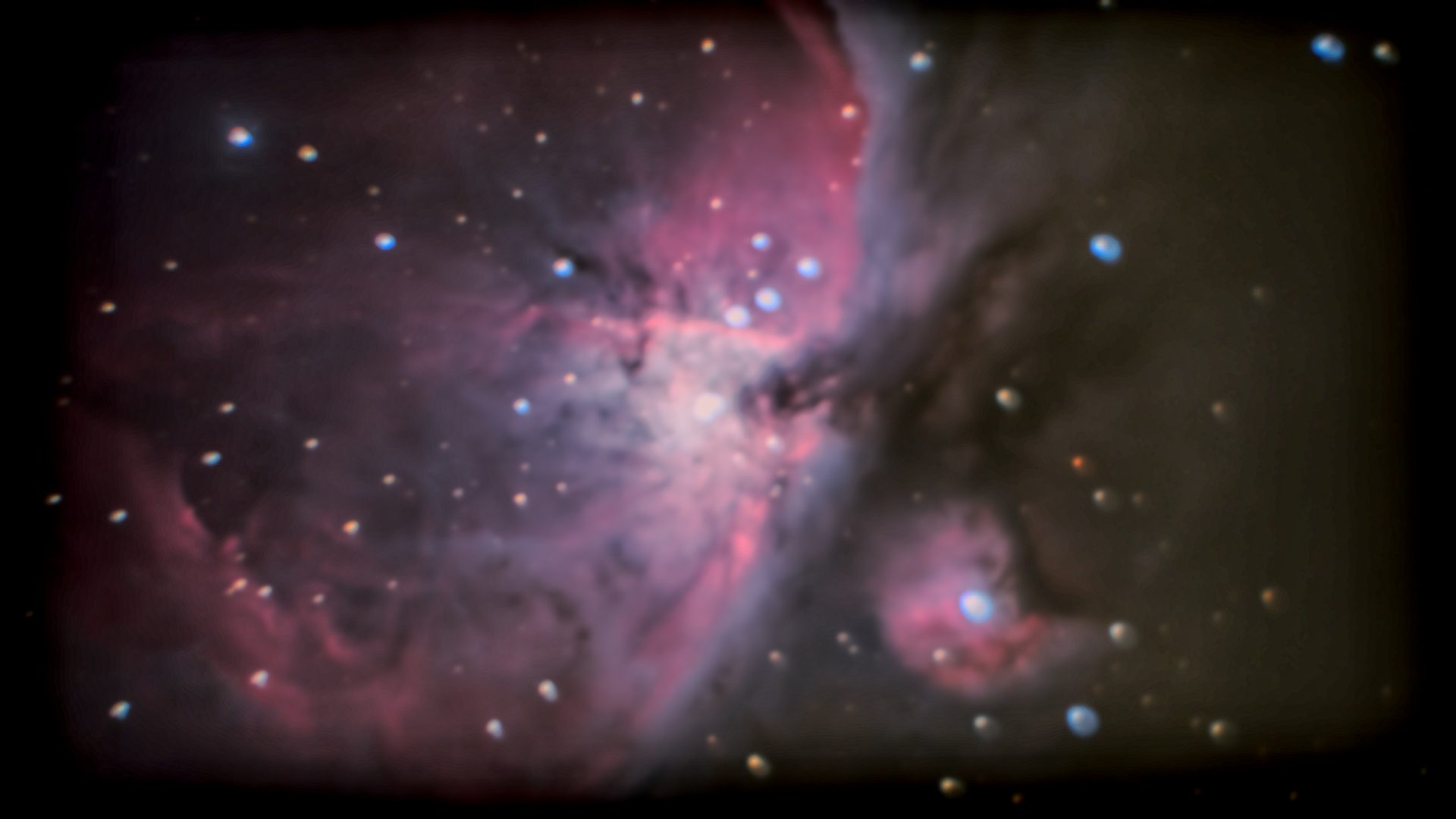

scultor galaxy 1021F 519S LA FLAMME 452F 302S ORION 226F 151S

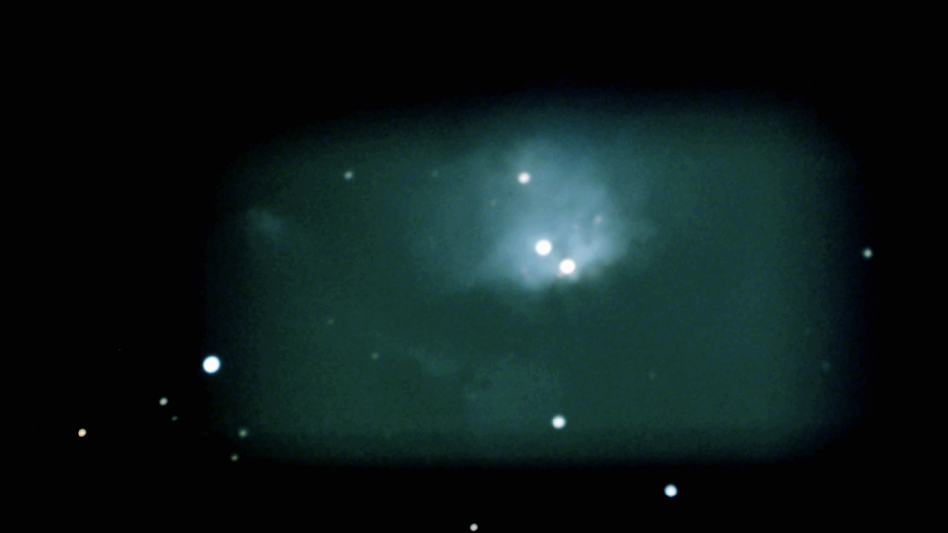

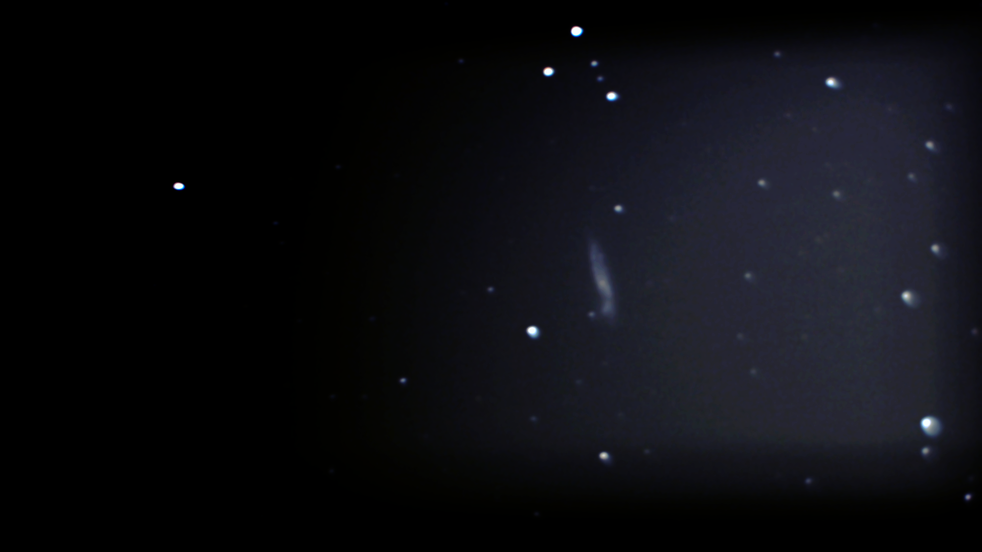

voila ce que je vois pendant ma recherche de cible en direct avec sharpcap sur l ecran la c 'est la galaxy du scultor elle est assez lumineuse pour la voir comme ça

je viens d acquérir un cheshire et effectivement mon primaire un léger décentrage bon après ca suis pas sur que sa sera bon .Et pour finir avec le laser a priori c bon après. je verrais les prochaines acquisitions.

heu décidément je me plante de partout ces derniers temps c est le secondaire mal réglé. Je dors plus avec ces nuits a chooter les ngc lol
voila mes dernieres recettes et du coup j'ai pris le reducteur altair avec une distance plus courte du capteur afin d avoir une meilleur image suite aux essais de @Tibox .
Au cours de la nuit j ai perdu 12 degrés en température sur la cam du coup j ai refais 3 fois mes darks .Fin de session vers 1h45.
Bon je dois revoir mon reglage des optiques car maintenant j 'ai un donut( @ouki gourmand) sur étoile bien brillante .

Si tu n'as pas changé ton setup sur toute la session, avec le RdF altair, tu étais à une focale résultante de 950 mm environ, soit une réduction de 0.63x. Cela correspond à ton altair (CS 12.5mm) + la bague de 20 mm + les 3 mm dans le RdF lui-même. J'imagine que tu n'as mis que la bague de 20 mm, correct ?
Tu étais à des poses unitaires de 600 ms ? C'est un peu beaucoup sans suivi je pense. 500 semble être un maximum acceptable pour garder une netteté relative.
Tu es très actif et tu trouves de belles cibles, ça fait plaisir à voir
Mais je ne peux m'empêcher de penser qu'il y a un truc qui cloche qui t'empêche de réaliser des prises encore plus grandioses. Quand je regarde ta M2 par exemple, qui est normalement bien brillante, tu devrais avoir des étoiles assez nettes, surtout avec une faible réduction.
En comparaison, je te montre ma M52 fait avec un svbony en 0.45x, donc 550 de focale. 500 ms de pose, 267F, 10000 de gain. Donc finalement une config pas si éloignée de la tienne. Beaucoup de coma, c'est normal, mais au centre les étoiles étaient assez rondes et assez "définies". Tu veux pas réessayer à l'occasion pour comparer ? Svbony avec la bague de 20 mm, ça te donnera une focale de 660, poses de 500 ms et environ 2 min de pose cumulée.
Et si tu peux aussi mettre une photo avec ton smartphone dans l'oeilleton du cheshire.
Et enfin, ton svbony, il a bien la face bombée vers le télescope ?
Ne lâche rien on va y arriver

exacteTibox a écrit : ↑15 nov. 2020, 14:46Si tu n'as pas changé ton setup sur toute la session, avec le RdF altair, tu étais à une focale résultante de 950 mm environ, soit une réduction de 0.63x. Cela correspond à ton altair (CS 12.5mm) + la bague de 20 mm + les 3 mm dans le RdF lui-même. J'imagine que tu n'as mis que la bague de 20 mm, correct ?
encore exacte
des réception j 'ai tourner la lentille
arff la phot je voix rien avec enfin voila un dessin qui resume tres bien ce que je voix trait droit(gros) foncé araigné trait droit fin cheshire

C'est pas mal, même si c'est toujours perfectible, je pense que ta collimation est sur une bonne base qui ne peut pas expliquer ce "masque" flou sur tes prises.
As-tu essayé de prendre la Lune sans RdF ? Une simple vidéo de la Lune avec ta focale de 1500, très courtes expositions, sans stacking ni wavelet, rien, juste une petite vidéo et ensuite en extraire une frame unique, pour voir si c'est bien net. Car ça devrait l'être.
Quand je regarde tes images de la Lune dans les pages précédentes, j'ai l'impression qu'il y a déjà un problème de netteté, qui doit forcément se répercuter en amplifié sur tes longues poses de CP.
Comme @apo l'avait suggéré, essaye de regarder si ton primaire n'est pas contraint. Tu l'as déjà démonté ? Tu as déjà sorti le barillet du tube ? Les brides qui le maintiennent au barillet sont peut-être serrées ? Sur mon SW 254 par exemple, les brides ne sont même pas en appui, elles sont là juste pour retenir le miroir dans le cas où le mettrait tête en bas. Et semaine dernière j'ai eu le malheur de monter un masque de chanfrein en serrant à peine des vis latérales, et ça a suffit pour me faire des étoiles déformées et un effet de mauvaise MAP.
Ca c'est un crop d'une de tes images récentes : C'est bizarre que le halo lumineux soit autant décentré...
Essaye de jeter un oeil sur ton primaire et vérifier qu'il n'est contraint mécaniquement par rien du tout. Après cette dernière piste, je ne vois pas. Ou alors la caméra a un problème...
Après, ce qui compte c'est de se faire plaisir et pour ça, peu importe les paramètres tant que ça marche...

Ce type de problèmes pourraient avoir plusieurs sources:
- problème de flexion dans le train optique qui entrainent des décalages
- reflet dans le train optique (bagues pas assez mat, griffures, ...)
- Rdf: essayer avec et sans, peut-être essayer un autre réducteur, ou inverser ....
Pour moi, je penche pour un reflet parasite, un test à faire, tu shoot, tu as ce défaut, tu tournes le train optique dans le PO,
et si ca bouge dans le même sens, c'est un élément du train optique qui t'enquiquine.

je viens de démonter le miroir et bin je dois dire que j ai été surpris de le voir dans cette état, donc un peu de poussières mais pas de trop mais surtout un genre de voile blanchâtre genre traces de gras que l on étale comme dans une salle de bain . J en ai profité pour desserrer les brides et les resserrer au minimum .
Bon j espère que mes soucis de clarté son du a ce voile qui c 'est déposé avec le temps sur le miroir , je l 'avais démonté il y a 6 mois de cela juste pour le dépoussiéré, aurais je commis une maladresse a ce moment la humm va savoir .
Me reste a le collimater et tester a la prochaine sortie.
