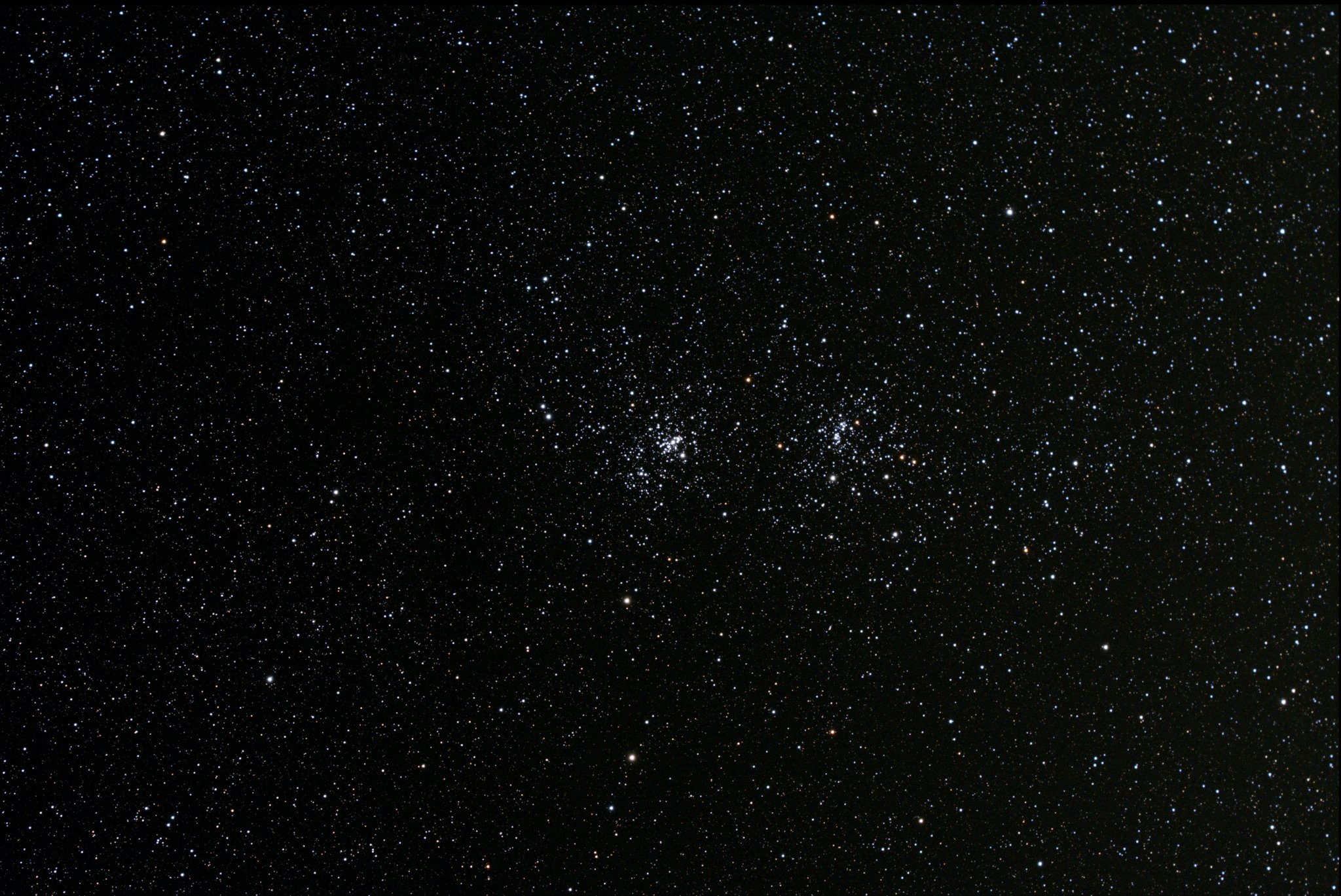

Double Cluster Stack_30frames_450s

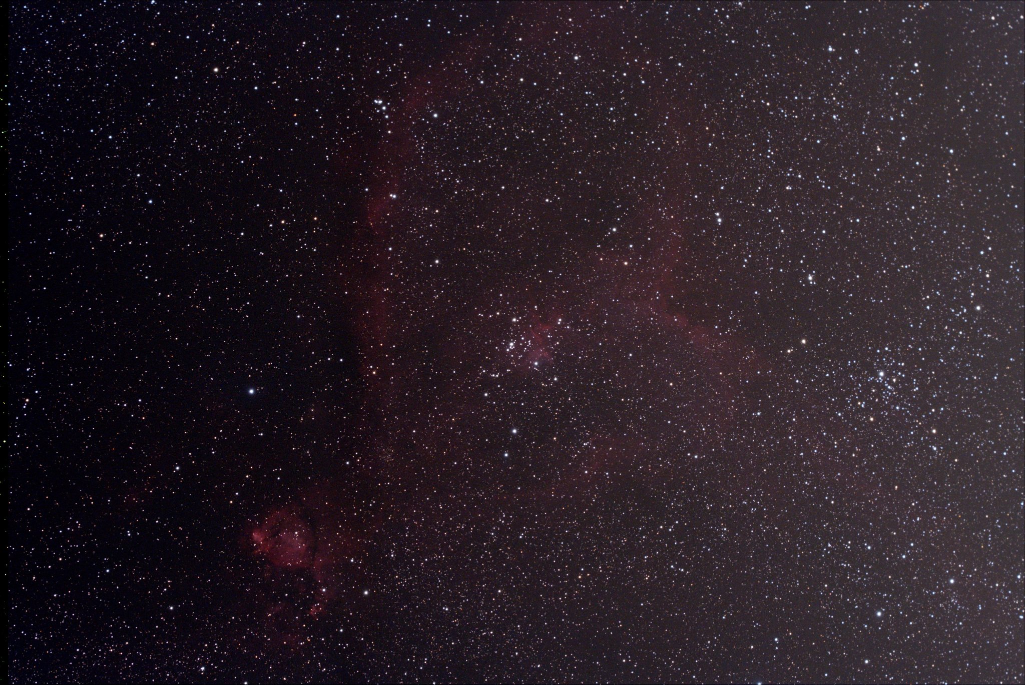

IC 1805 Stack_25frames_1500s voir si moyen d’intégrer cela au reste pour corriger les étoiles ⭐️

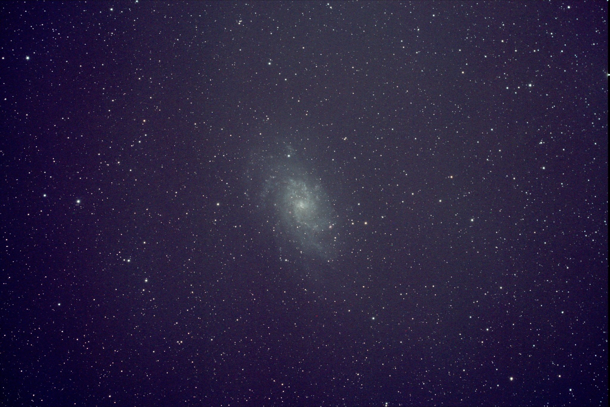

M33 Stack_46frames_2760s

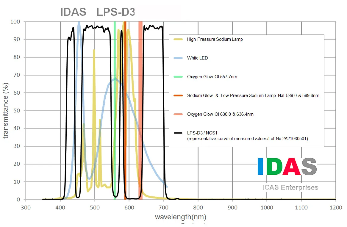

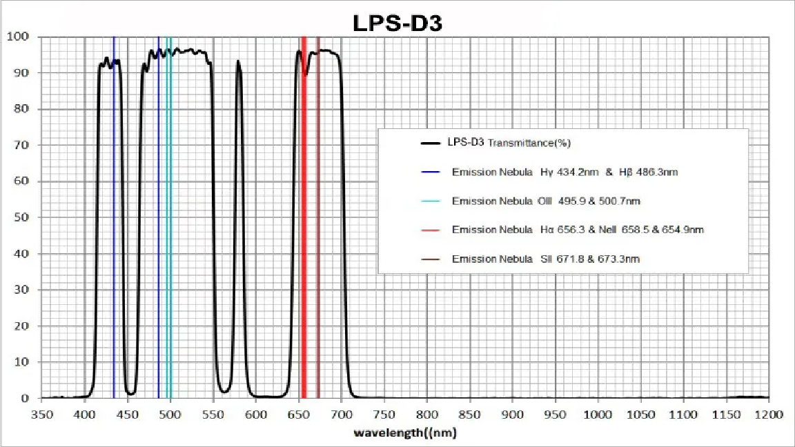

J'ai profité d'une nuit sans nuage pour faire juste un test sur diverses cibles du LPS D3 de chez IDAS (filtre généraliste pour virer une partie des éclairages classiques et LED notamment) dont voici les courbes
Les saves as seen sortis de Sharpcap Tirage d'histo très foireux sur mini pc avec écran luminosité min :oops: .
(Permet de comparer avec certaines des cibles identiques faites sans filtre anti-PL du post précédent, juste au-dessus avec IC 1805 et M33 en poses de 1min avec présence de forts gradients)

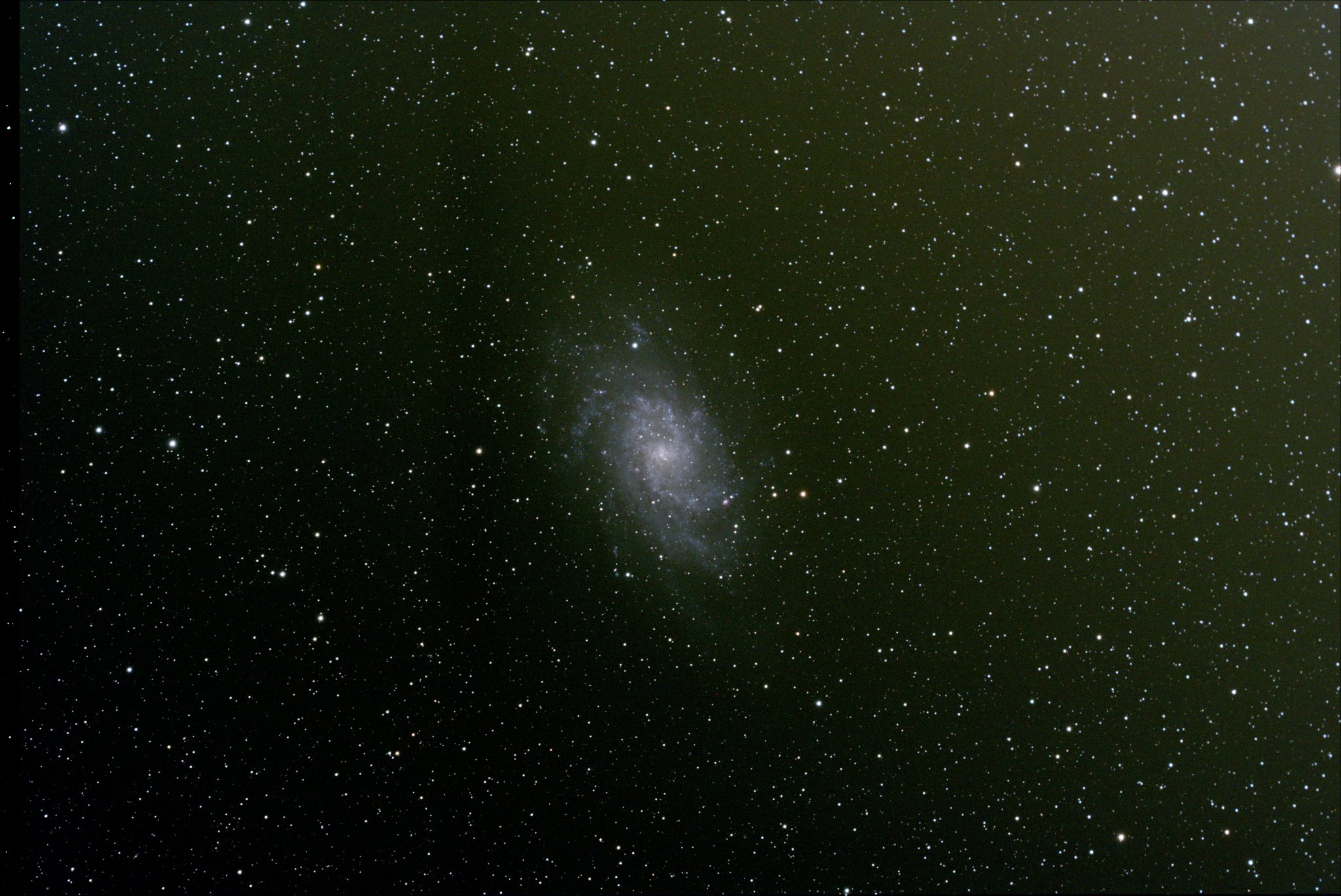

M33 Stack_50frames_1500s
NGC 869 Double Cluster Stack_25frames_750s

J'aime bien tes Pleiades, même si on est un poil en avance sur la saison ;)
J'utilise de mon côté le filtre LPS-P3 (plutôt orienté "lampadaires au sodium" que "Led", si j'ai bien compris)...
Messages : 1897
VA de Petit astro à la 2600 depuis jardin
Message par Petit Astro » 02 oct. 2021, 09:49
Merci ! @Olivier-Fantasy
Effectivement le D3 est plus axé LED que le P3. Ils sont tout deux conservateurs d’une bonne balance des blancs. Ça dépend du type de lampadaires qu’il y a dans ton ou tes secteurs de prédilection. Je l’ai choisi en grande partie pour imager sur le parking du bahut avec mes élèves, autour duquel il y a toutes sortes de saloperies !
Mais les communes (celles qui ne sont malheureusement 👿 pas adeptes de l’extinction nocturne) faisant souvent le choix du passage au LED pour des raisons d’économies énergies et de sentiment de sécurité des habitants, il vaut mieux prévoir le coup. Ce n’est pas parce qu’on a « que » du vapeur de sodium / mercure que ça va rester le cas :?

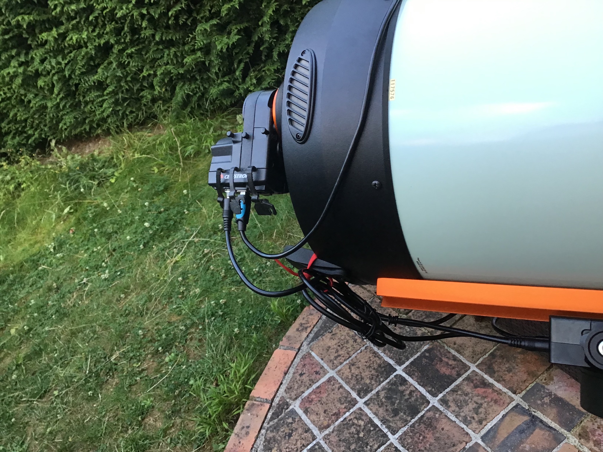

Voilà un premier débriefing RASA : Alias Speedy Gonzales !
Le vignetage semble important, je soupçonne 2 coupables potentiels :
- la bague d'adaptation fournie par Celestron qui bien que conique, passe de 68mm à la sortie du correcteur à du M48 en moins de 2cm de tirage. (Pas testé la M42 ça sera sûrement pire).
- les bagues ZWO qui n'ont pas l'air d'avoir un diamètre interne suffisant
J'avais un peu galéré aussi avec la prise de flat début juillet, car ma tablette à dessin qui fait office sur le C9 est trop petite pour le RASA 11. Bon j'ai testé quand même mais résultat pas top au pré-traitement.
Ensuite le lendemain j'avais imagé (sans pare-buée puisque je n'en ai pas) puis testé de faire les flats avec un linge sur le ciel mais pour qu'il tienne j'avais improvisé un pare-buée de fortune : résultat ben pas top non plus.
Je savais que ca risquait de pas le faire mais faut toujours tenter histoire d'en avoir le cœur net. :closedeyes:
Au final, les flats, c'est directement sur le ciel au crépuscule ou à l'aube sans pare-buée. Malheureusement vu la sensibilité de la bestiole, y'a parfois des étoiles qui viennent jouer les troubles fêtes. Quand j'aurai un PB je mettrai un linge dessus et ça ira. En tout cas, j'arrive maintenant à bien corriger le vignettage lors du pré-traitement via SC ou Siril si les flats sont bien faits. ;)

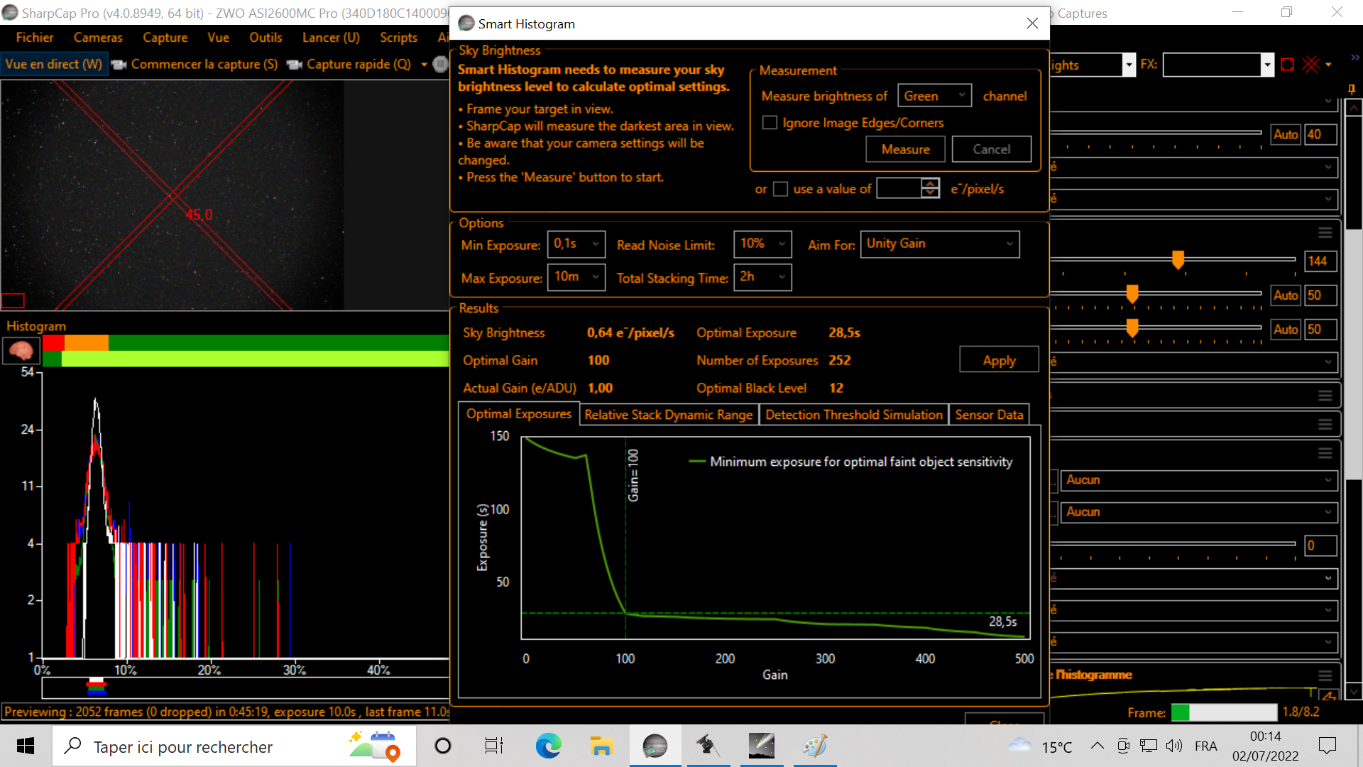

Voici un Smart Histogramme sous Sharpcap avec le filtre NBX qui taille pas mal dans le signal temps de pose unitaire proposé : 24.5s bien loin des 180s / 240s avec le C9 réducté à 6.3 :lol:
La proposition de SC comme de Nina, c'est souvent limite 3 sigmas voire en dessous donc je prends tojours un peu plus et n'ayant pas de masterdark de 45s en réserve, je passe donc à 60s pour la nuit du 4 juiillet.

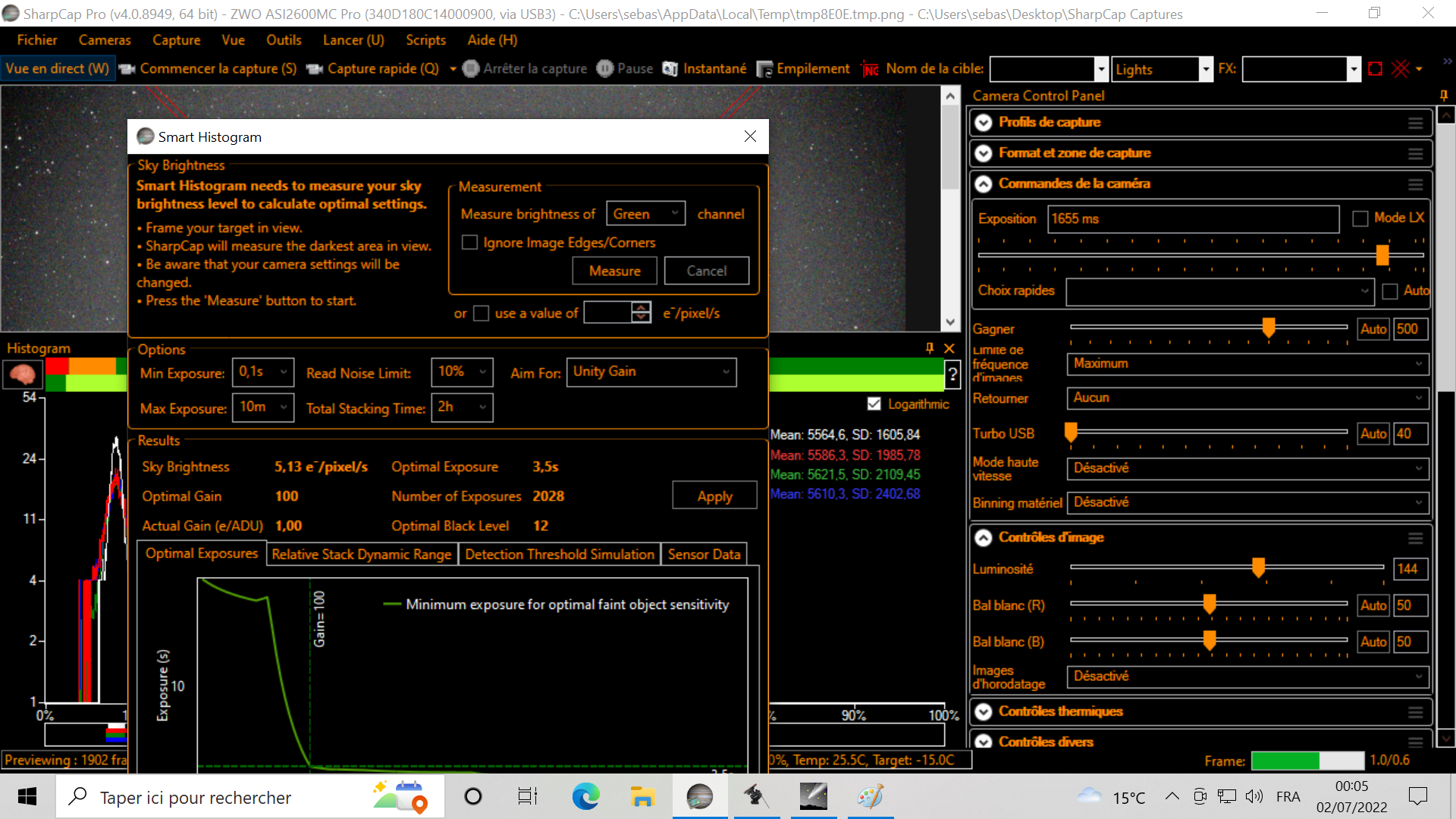

Avec le filtre antipollution LPS D3 ben là c'est carrément 3.5s
Je ne vais pas surcharger le disque du mini-pc donc je pars sur des poses de 30s.

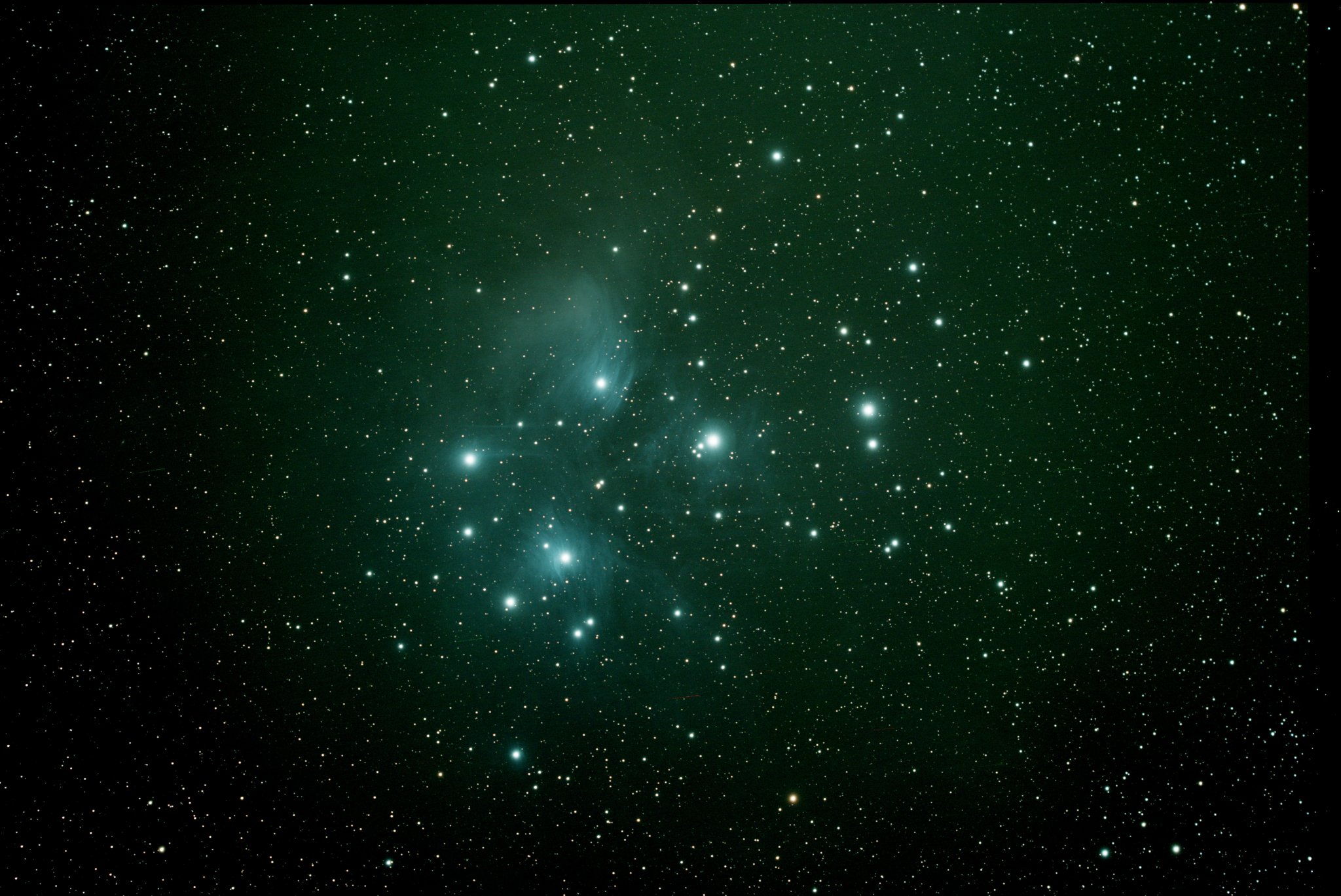

M45 59x30s

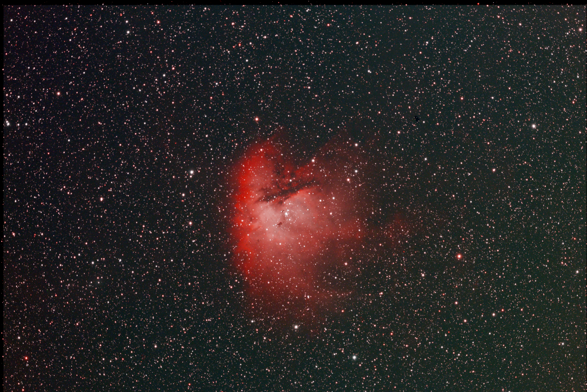

NGC 281 en 40x60s au filtre NB3 souffre et oxygène
NGC 281 en 61x60s au filtre NBX hydrogène et oxygène Le Halpha est omniprésent et prend tout la place !
NGC 281 en stackant la totalité NB3 + NBX Quasiment pas de différence qu'avec le NBX tout seul, H bouffe le S et même le O mais au traitement par contre on pourra s'amuser en SHO 8-)

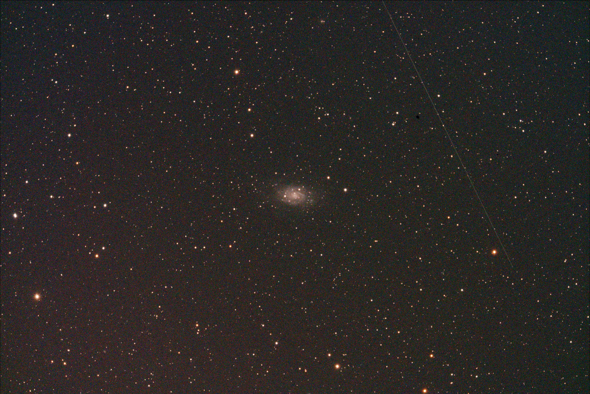

NGC 2403 en 13x10s

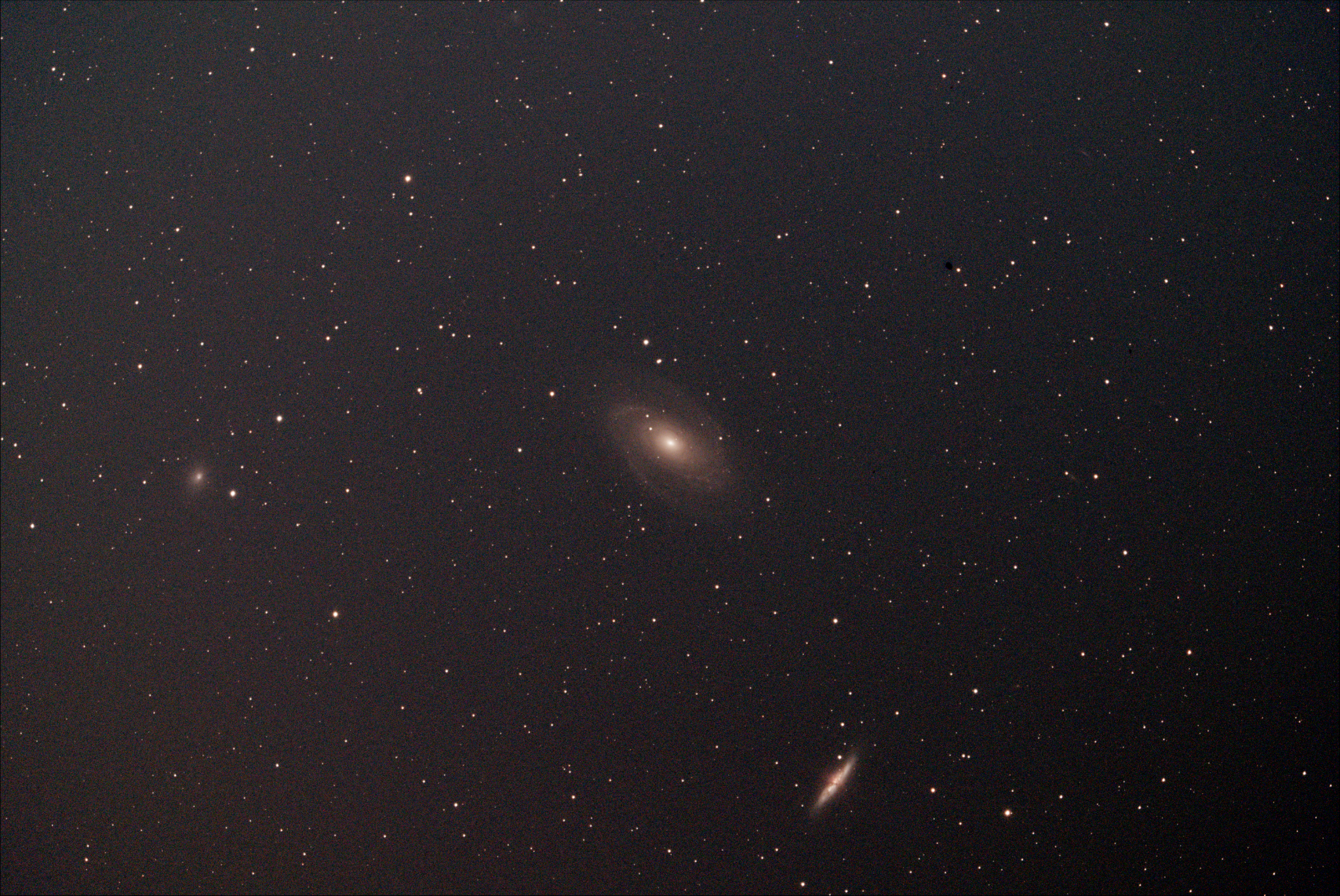

M81 M82 et NGC 3077 en 15x10s

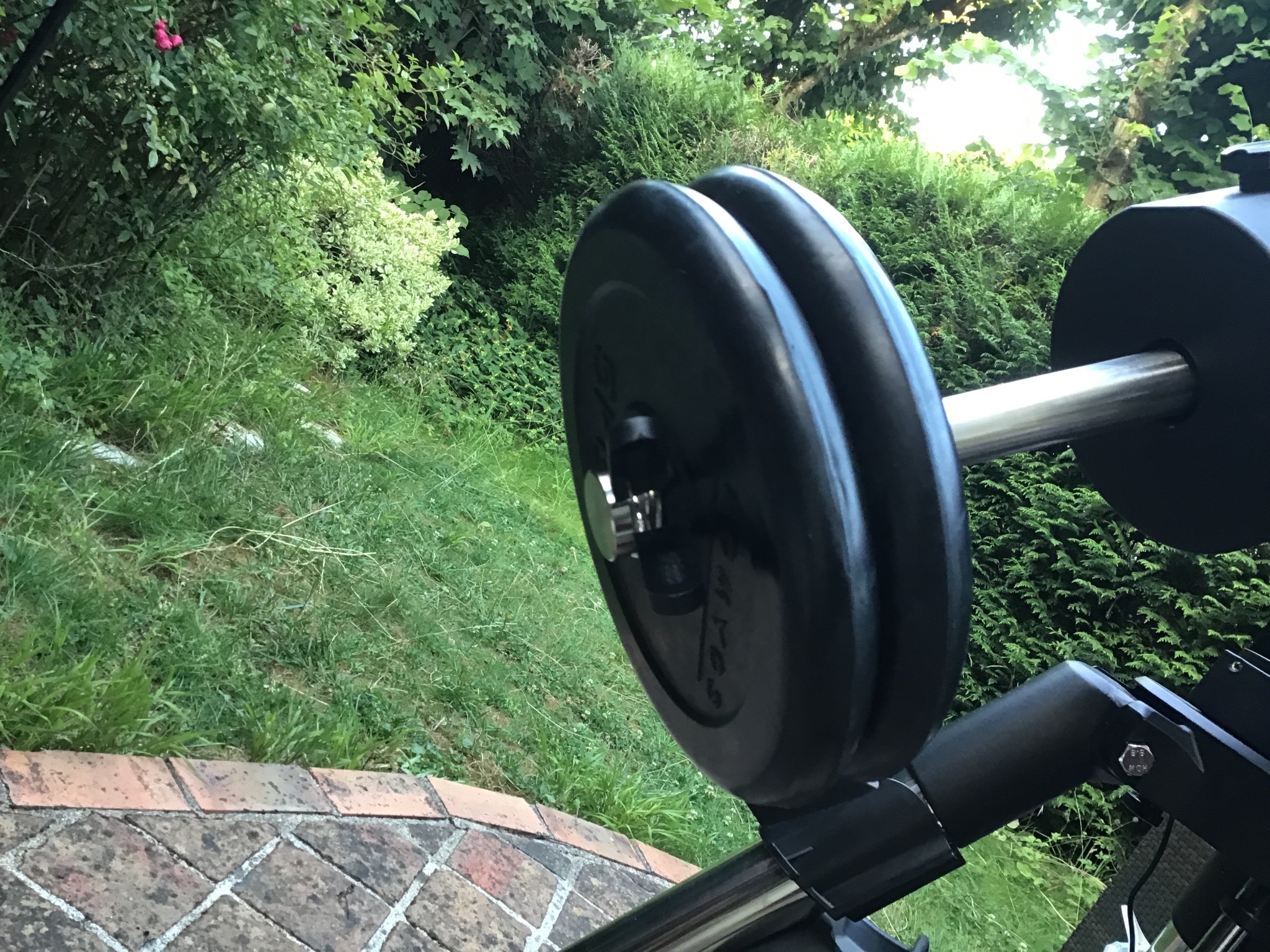

Message par Petit Astro » 26 août 2022, 17:26

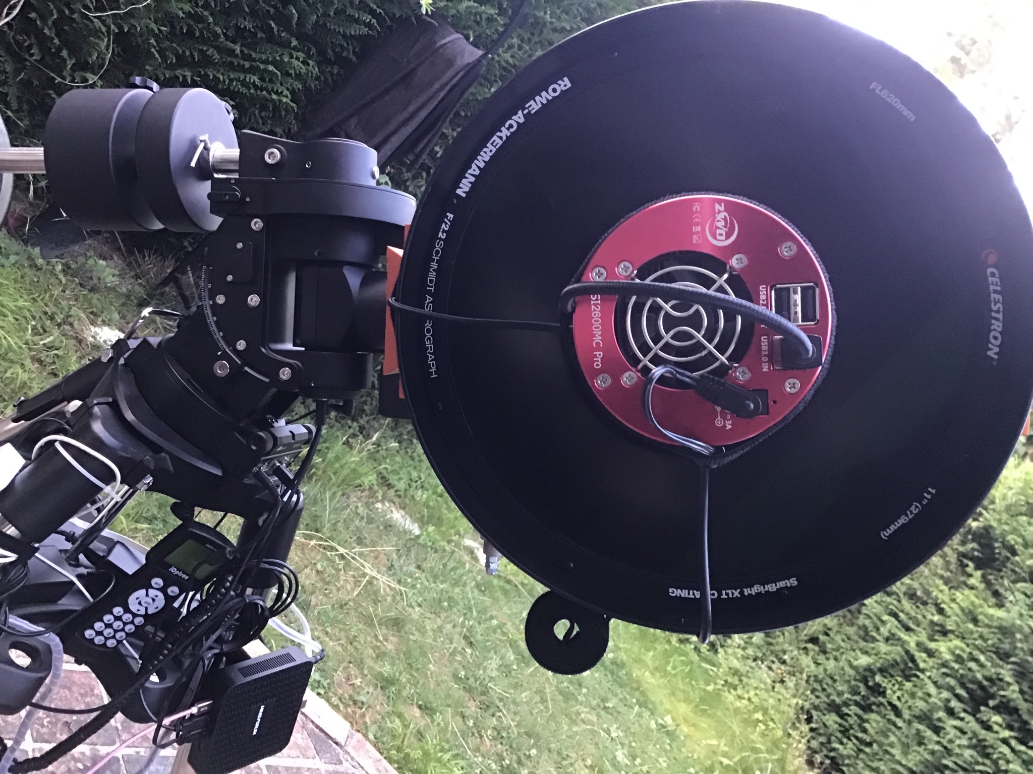

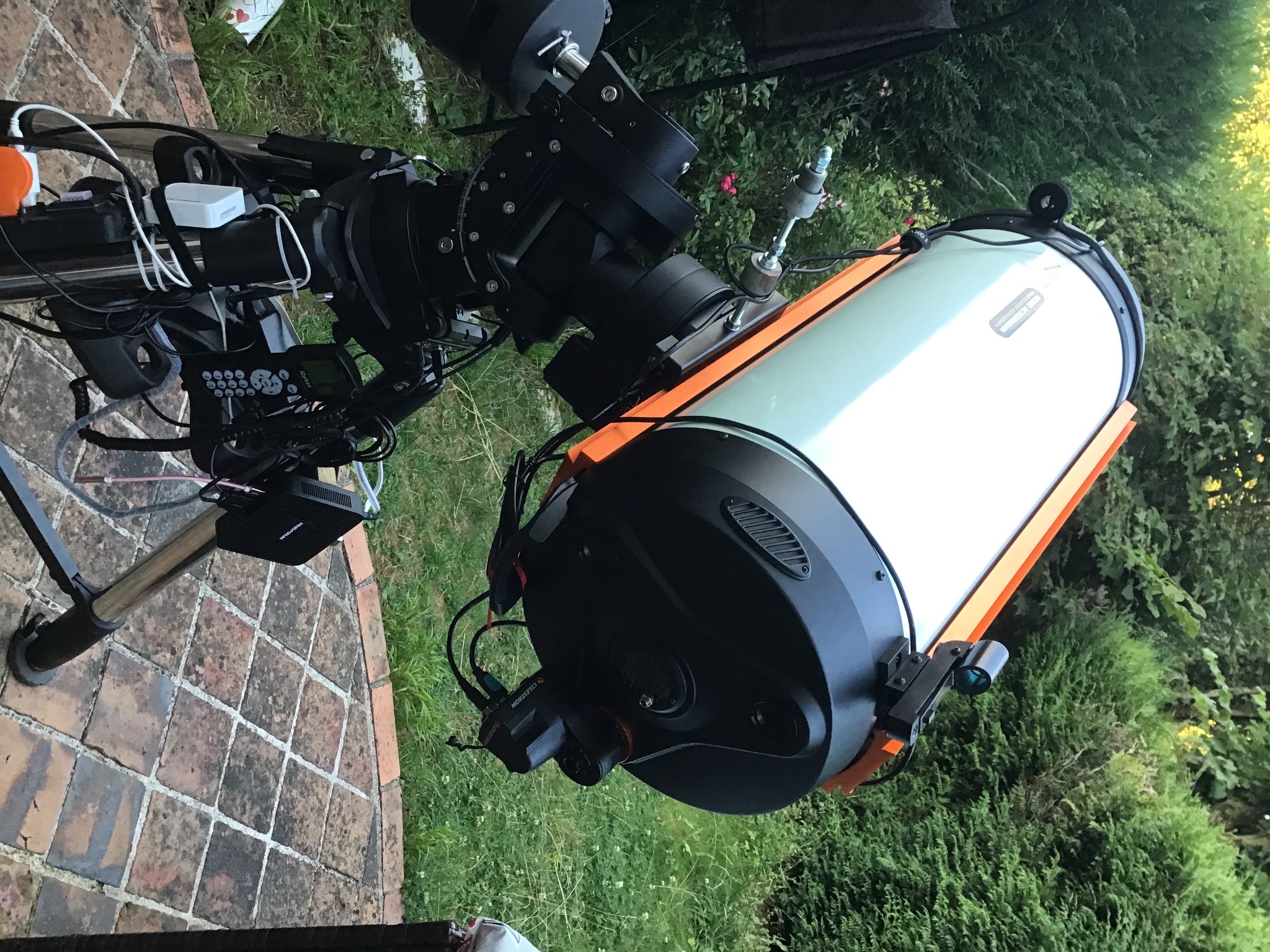

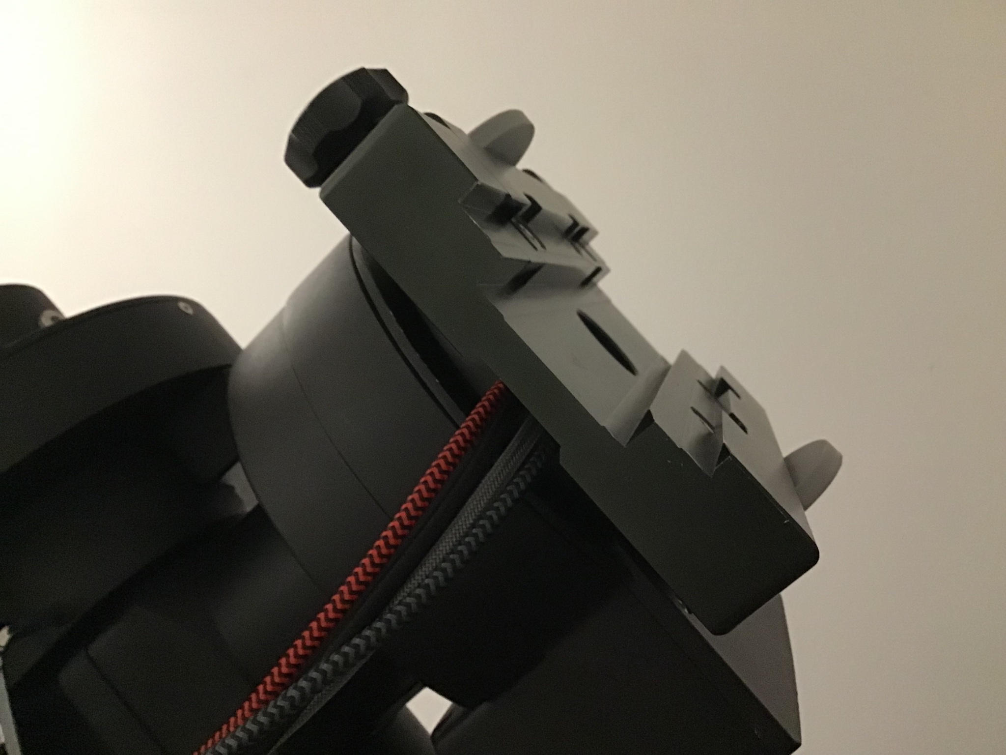

Contrepoids de fortune : ajouté en 2x5kg pour équilibré la bête.
Premières images traitées comporte des aigrettes de diffraction façon newton (voir fil viewtopic.php?p=123696#p123696), car j'avais positionné les câbles alim et USB à 90°, ça permet de limiter la casse coté étoile mais c'est scabreux si ça bouge pendant un Go-to. Remplacé depuis par un Wega câble https://www.teleskop-express.de/shop/pr ... A-11-.html sur les images de ce fil d'où différence d'aigettes.
Equilibrage en Dec comme on peut pour contrebalancer le focuser
... et la lunette guide qui n'est pas visible (car pas encore en place sur ce cliché).

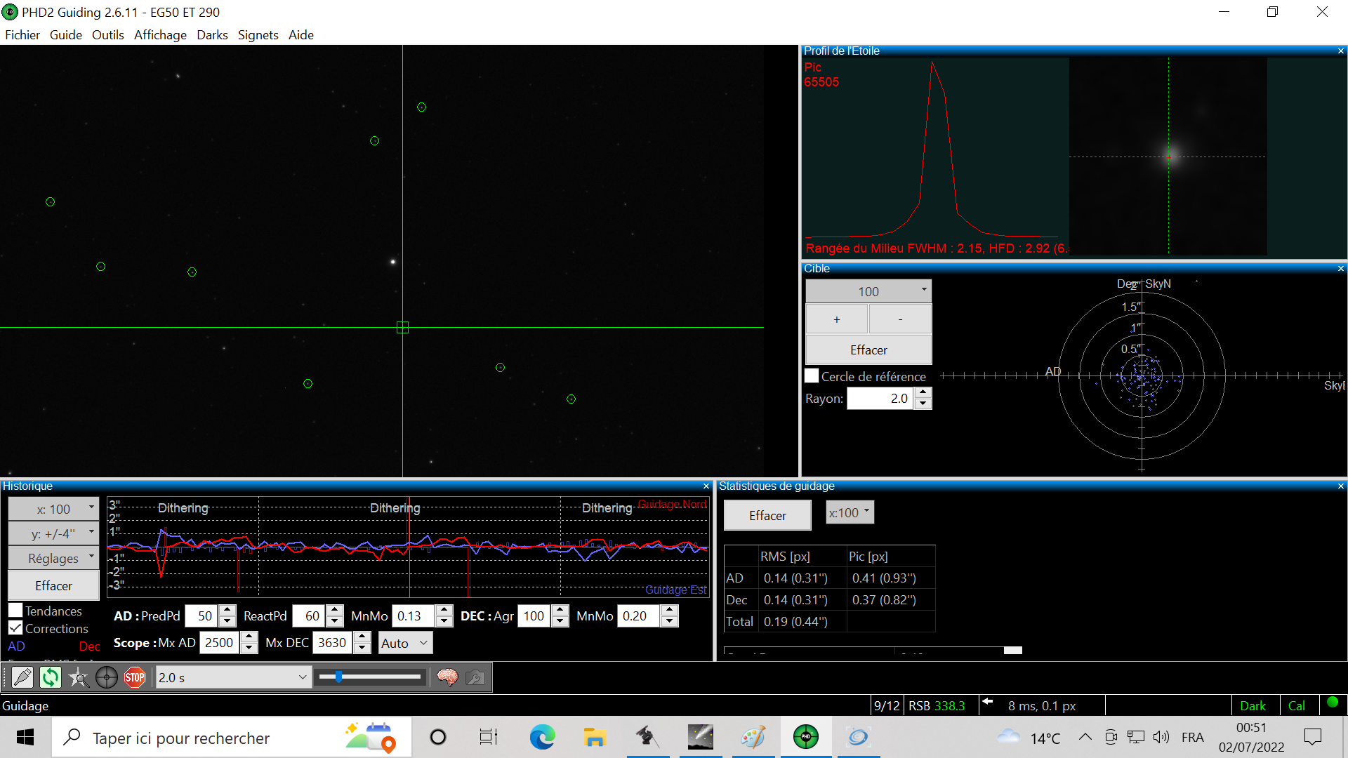

Guidage très correct mais pas tout le temps en Prédective Pec (pas trouvé de différence notable en l'activant sur la monture et en refaisant l'étalonnage):

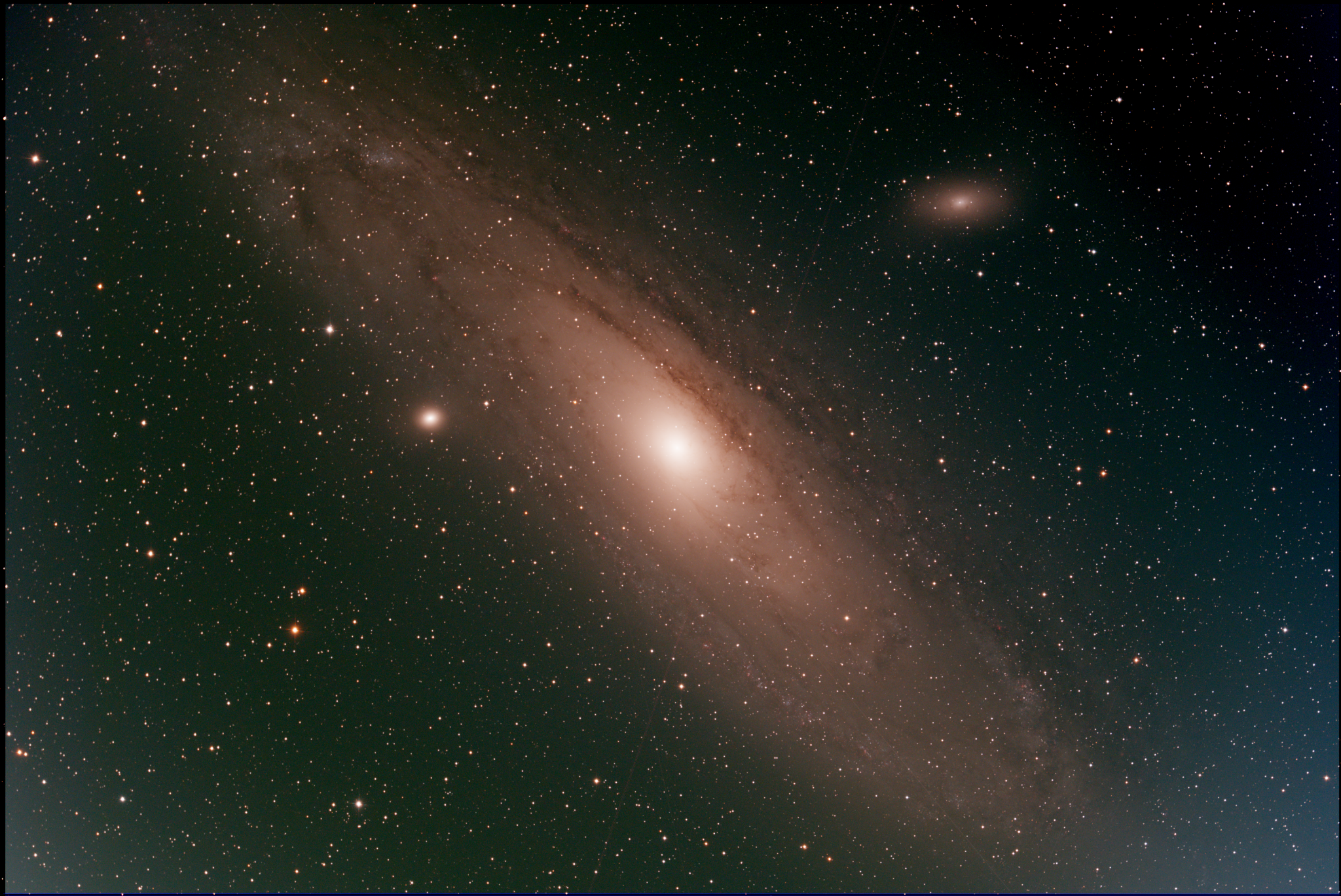

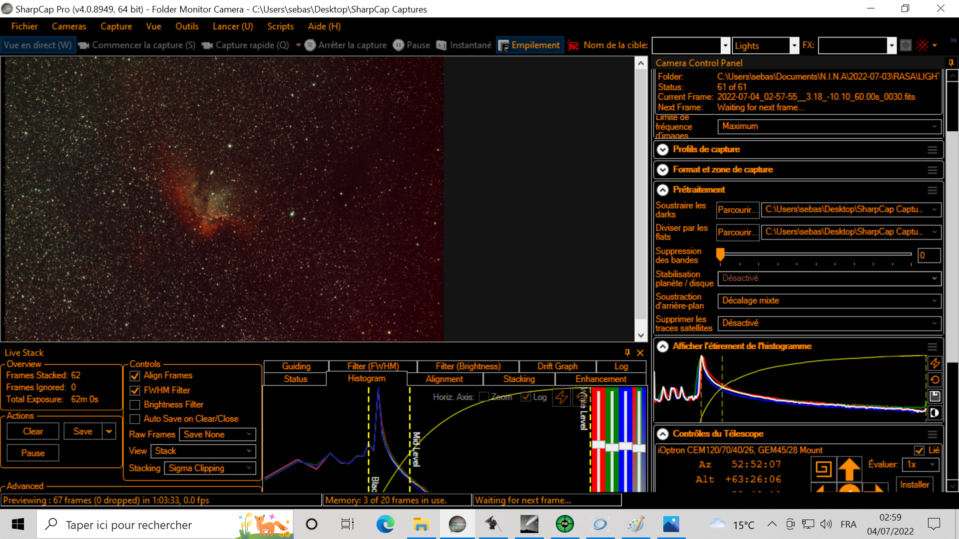

Voici le jour 1 avec le fameux flat foireux : et bien résultats des sous/sur-corrections dans tous les sens !
Toujours que du save as seen (mise à part la starless avortée)

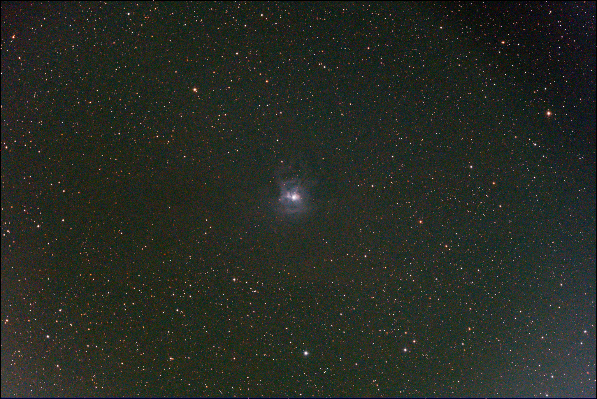

Iris en 50x4s soit 3m20 total
M31 110x20s

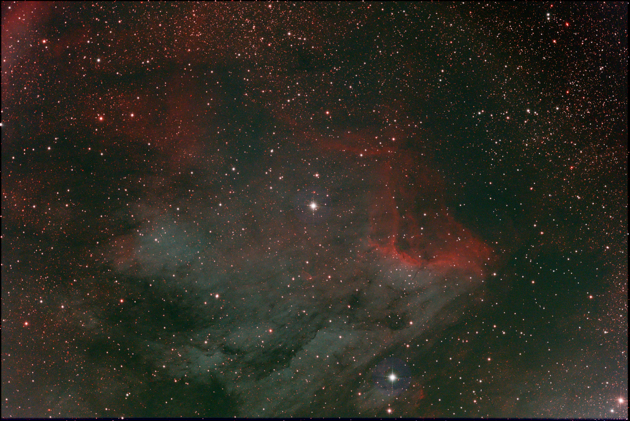

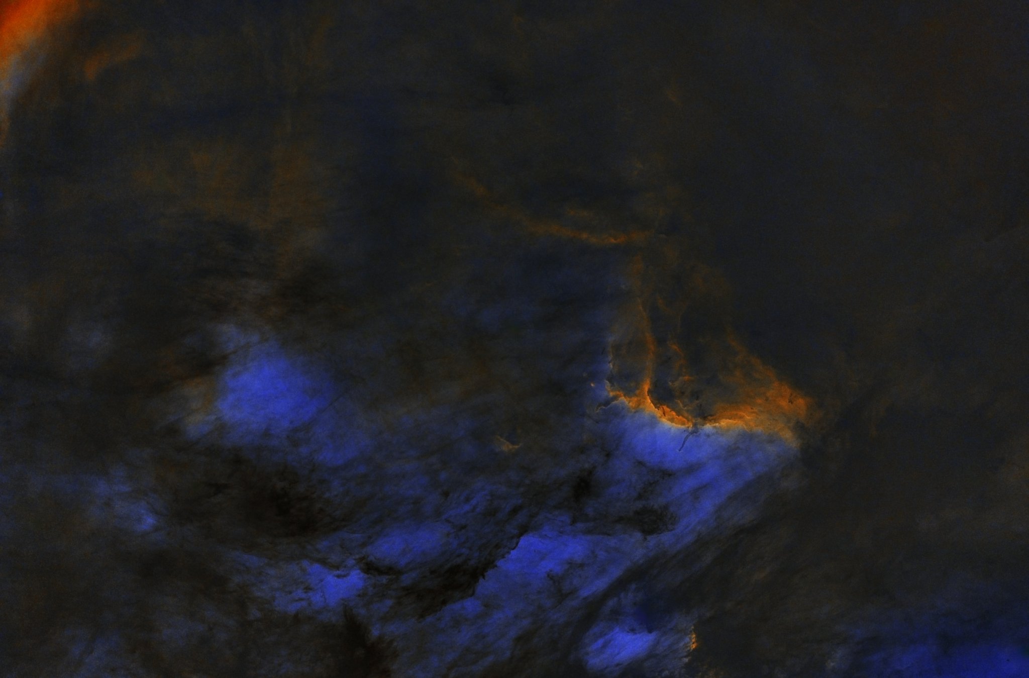

IC 5070 avec 30 minutes par filtre
NB3 60x30s
NBX3 60x30s
J'avais commencé un traitement SHO abandonné en cour de route : trop de fausses infomations.

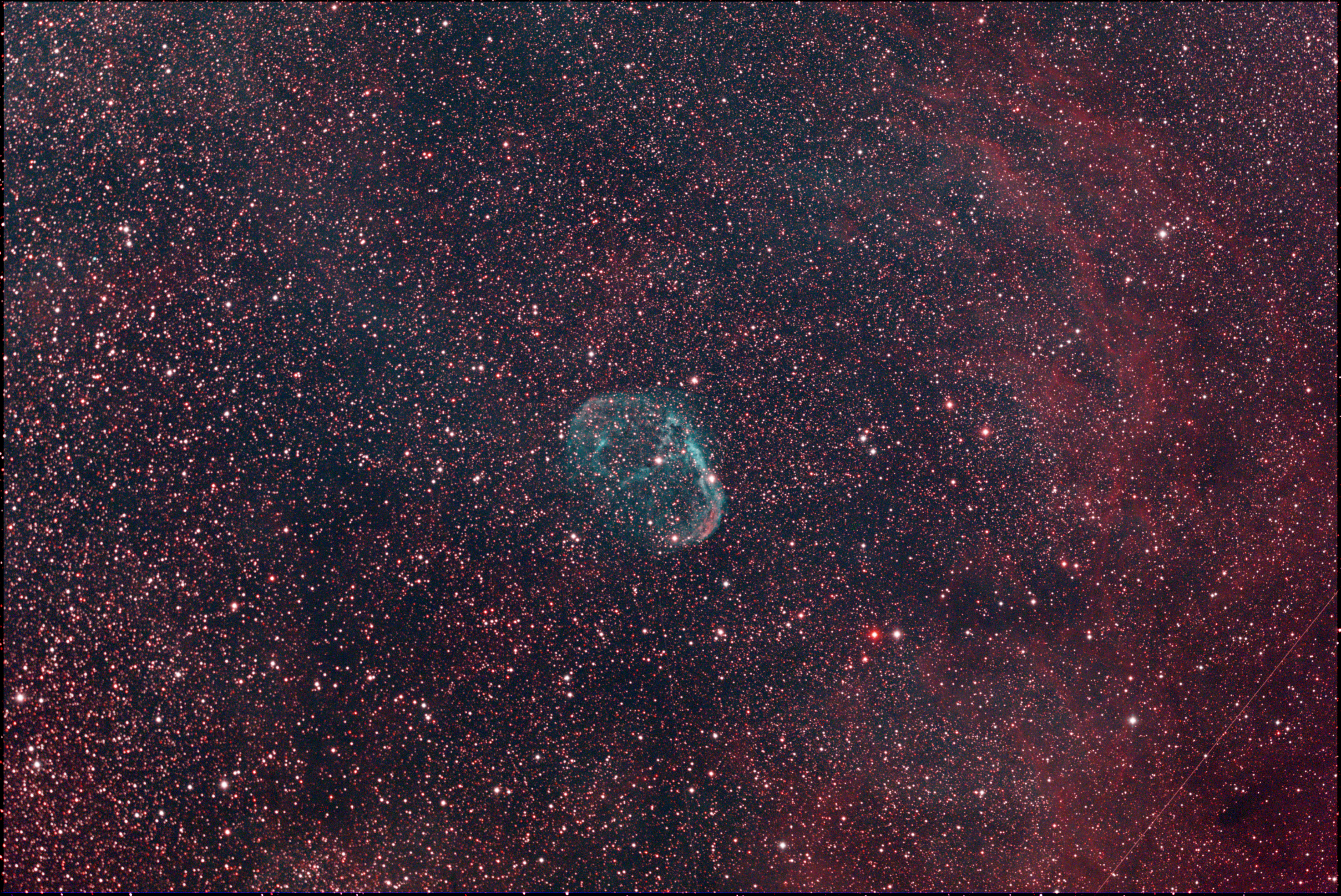

Ensuite le Jour 2 :
Amélioration Flat mais pas parfait non plus : poses unitaires de 60s avec filtres narrow-band
HR 129 et OU4 26 min seulement au NBX (loin d'être suffisant pour faire sortir le calmar des abysses)
Croissant 30 min par filtre

Donc j’ai pas encore testé mais ça y est je suis enfin prêt. J’ai fait un câble management pour que tous les USB et alim soient fixes sur le tube ( camera guidage, résistance chauffante … et ajouter une poignée pour facilité la manutention et le pare-buée au RASA ça protège la camera et tout le système.
Je vais pouvoir laisser la cam attachée à l’avant sous le pare-buée car je peux désormais stocker le tube à l’horizontale. (Avant je démontais la cam pour le stockage vertical).
Câble management également sur la monture avec tout qui sort par la platine de Dec, c’est devenu du plug and play !
J’attends encore les portes filtres de UFC et 2 bagues de 5mm. En attendant je suis avec le porte filtre zwo et les filtres NBX et NB3.
