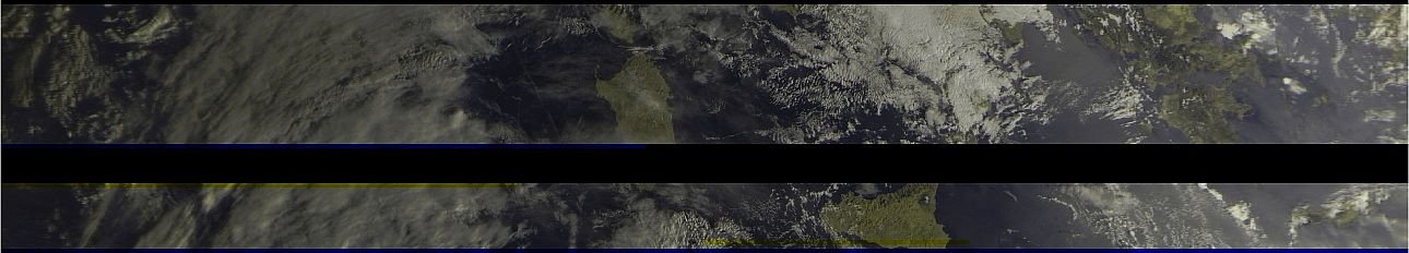

Antenne dipôle en V recâblée en toute vitesse.
Meteor un peu loin mais j'ai réussi à en attraper un peu :dance:
Détails intéressants en taille normale
L'Etna est bien visible à droite

Ah! oui! je suis jaloux :D on voit jusqu'en Lybie :clap: et le petit nuage sur l'Etna aussi
Je n'ai pas pu faire de NOAA ce matin because supermarché :lol:
Pour les antennes j'ai relu mes bouquins: 2 dipôles croisés ne sont efficaces (polarisation circulaire) que si le satellite passe juste au-dessus;
sinon à distance çà se comporte comme un simple dipôle. Ce type d'antenne provoque beaucoup de fading.

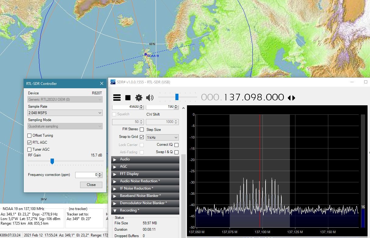

J'ai un peu expérimenté sur le dernier NOAA19; échantillonnage à 2048
A l'arrivée par le Sud le signal est faible; je dois avoir des obstacles.Dès que le temps le permettra je mettrais l'antenne sur le balcon
J'ai pu suivre par contre plus loin vers le Nord en mettant le dipôle dans le plan vertical; l'amélioration est très nette

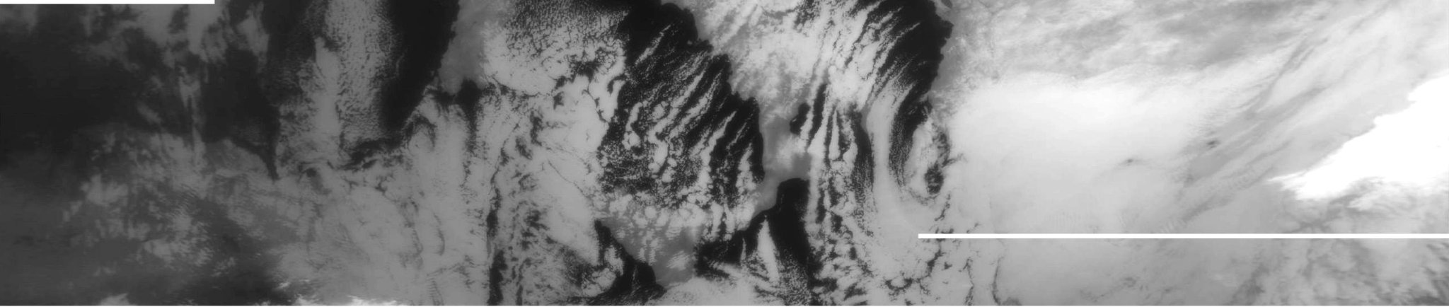

J'ai réussi à accrocher Meteor à 19h50 dur dur; préfère l'antenne horizontale.
J'ai réussi un décodage en live
Sur le fichier enregistré seul le canal infrarouge lointain n'est pas noir; après inversion des couleurs et correction de géomètrie
La France est au milieu, bien voilée :(

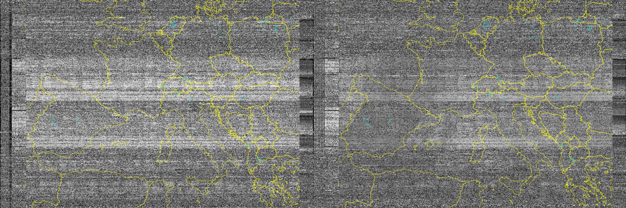

On peut théoriquement avoir les NOAA en live avec WXtoImg et le câble virtuel; pas sûr que çà fonctionne avec l'informatique récente car WXtoImg n'accepte que les fichiers sons à 11025. J'avais essayé: image noire :(
noaa-apt ne permet pas le live ni l'enregistrement automatique
edit: NOAA15 avec antenne mobile :D d'abord sur le balcon (haut de l'image) puis retour à l'intérieur
Conclusion: le signal est meilleur à l'intérieur, pas la peine d'aller se geler dehors :mrgreen:

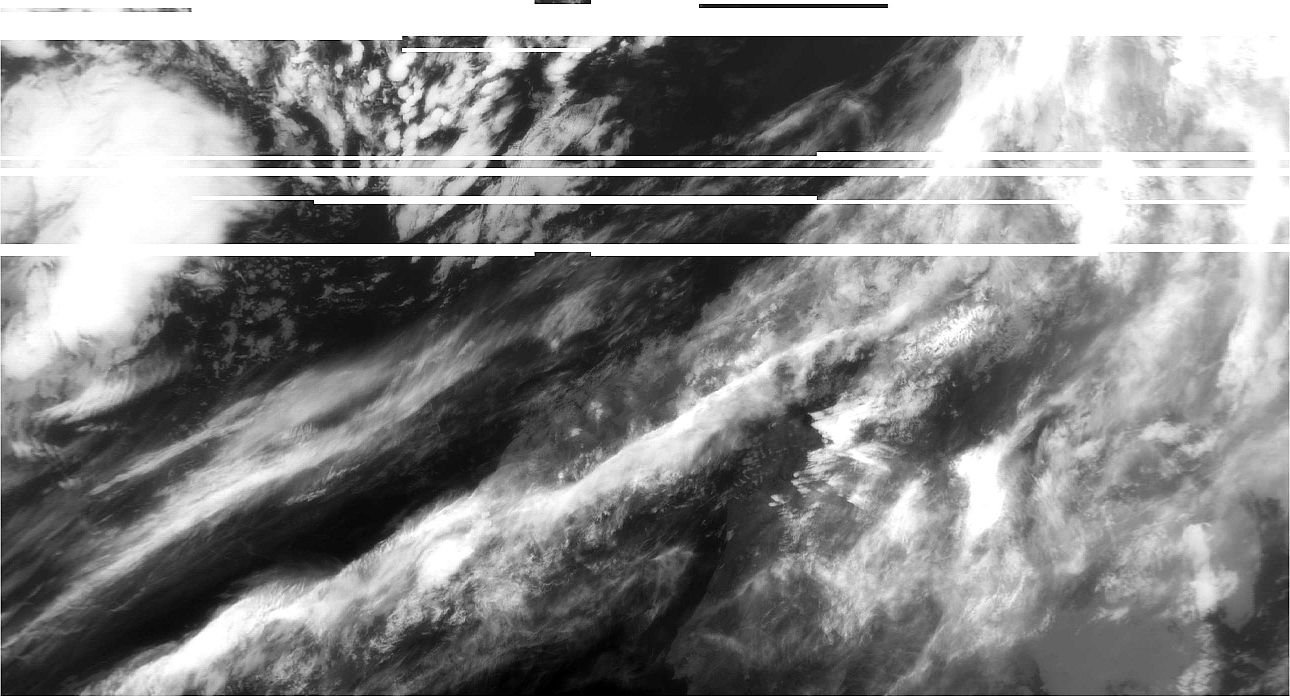

Meteor de 09h40 c'était chaud (antenne à l'intérieur :mrgreen: ) mais je ne suis pas mécontent

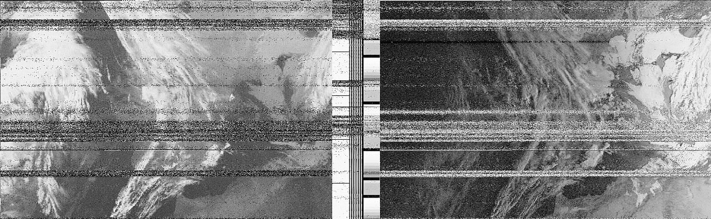

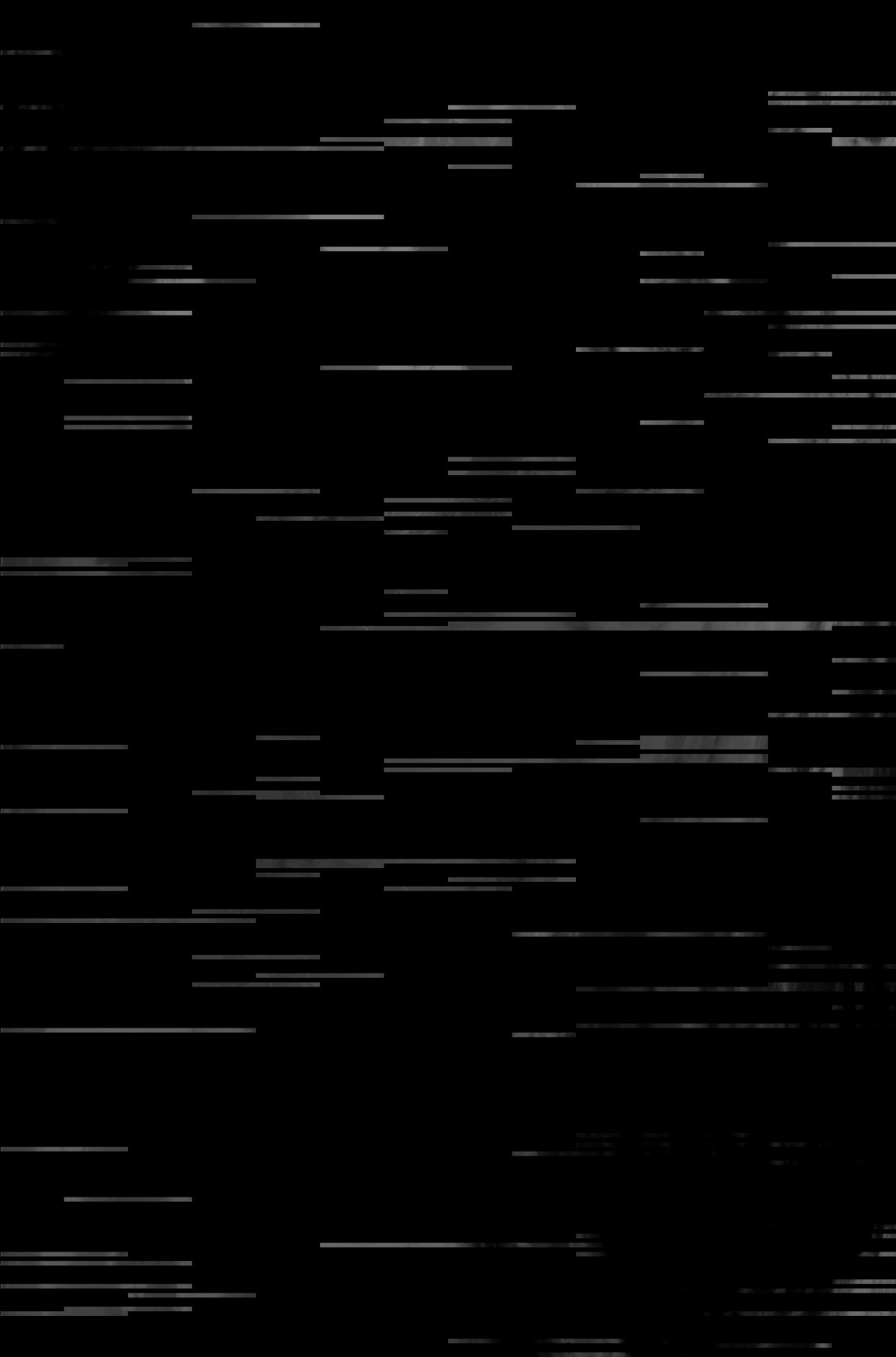

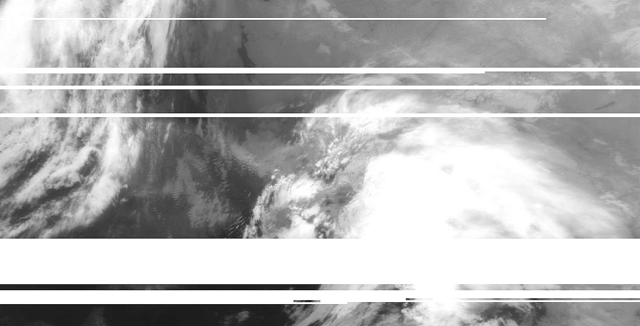

Je ne voudrais pas être pessimiste,mais.... :(
noaa18 en HVCT
Réception satellites météo
Message par Caprice » 13 févr. 2021, 14:53
Je n'ai eu que des images noires moi aussi et des audio muets, il va falloir que je revois ma copie :mrgreen:

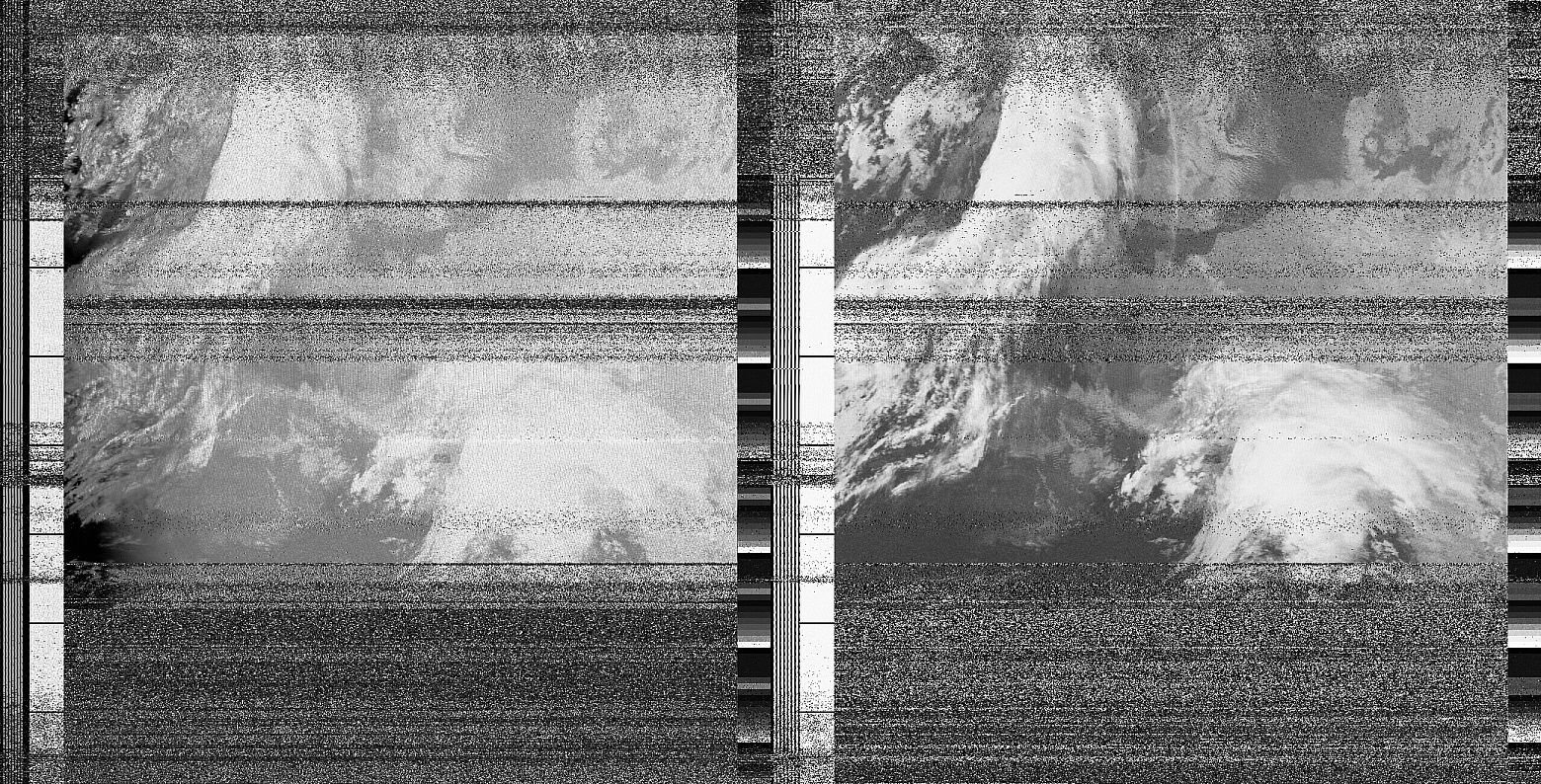

Test d'une antenne en double V croisée.... pas mieux que les dipôles croisés et moins bien que le simple dipôle en V
Un peu de Sardaigne et de Sicile en infrarouge; échantillonnage à 2048, moins de parasites
Confirmation au passage suivant (20h50): simple antenne en V , pas beaucoup de signal mais plus stable.
