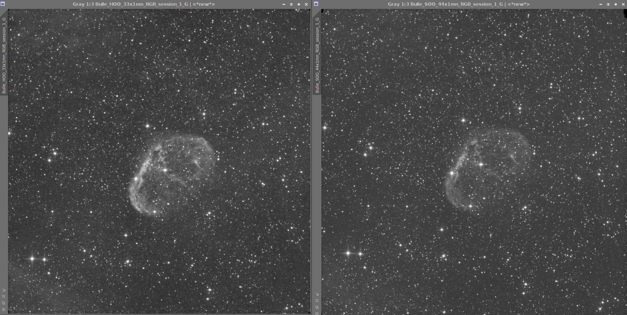

j'ai testé pour la première fois le NB3 lundi dernier, comme c'est un filtre que tu connais bien je t'ai mis sur le répertoire de NGC6888 (https://www.dropbox.com/sh/ylq46mka00cn ... 84KRa?dl=0 ) :
- Une unitaire avec NBZ et NB3 + soustraction du dark a la mano pour éliminer l'effet de l'offset (je prends 30 au gain 100 sur la 533)
- le stack en 44x1mn au filtre NB3 à comparer au stack en 33x1mn au NBZ
Cela te permettra de comparer l'acquisition sur le Oiii entre ces 2 filtres dans des conditions identiques.
je viens de faire l'exercice et on voit une grosse difference dont je ne sais pas trop que penser exactement, entre le NBZ à 10nm et le NB3 à 15nm sur cette bande:
- en mettant le FdC au même niveau, le FdC du NBZ est plus bruité mais le signal de la nébuleuse est bien plus détaillé
J'ai tendance à préférer le signal Oiii du NBZ, à temps comparable mais je ne crache pas sur le Oiii du NB3 et je l'ai récupéré sans me poser de question pour l'intégrer avec le Oiii du NBZ, tout est bon pour améliorer le SNR
En appliquant exactement le même stretch sur le canal G des stack du NBZ et NB3, j'ai le FdC du canal G du NB3 qui ressort précisement 50% plus intense que celui du NBZ, cela semble logique, ça donne:
Et en remettant les FdC au même niveau :
Si tu regardes les courbes de l'histo dans les 2 cas, on voit bien que le FdC du NBZ est plus bruité avec le pic de l'histo qui s'étale plus
Dernier facteur à prendre en compte : je suis à F5, je verrai déjà comment ça change à F4 avec mon Lacerta
Ca m'interesee de comprendre cet effet de marbrure que tu évoques, je l'ai peut etre sans m'en rendre compte
