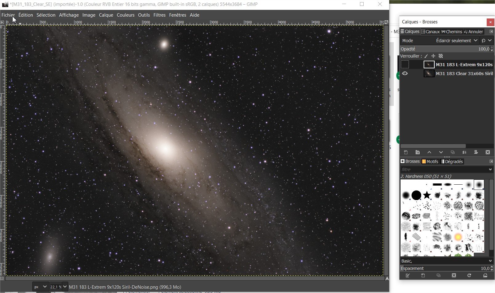

Bidouillages avec ma M31 prise en Périgord, cet été :
- Une version "sans filtre" avec les étoiles très bleutées (c'est fait à la lunette, j'aurais dû mettre un IR-UV cut). 31 x 60s...
- Une version "L-Extrem", seulement 9x120s (18mn)...
D'abord, j'ai essayé de mettre la version "sans filtre" en fond, puis de superposer la "L-Extrem" en mode "Couleur" (fusion de calque) :
Juste en mettant la "L-Extrem" par-dessus, puis en baissant l'opacité (disons à 50%), ça ne donnait rien. La "L-Extrem" est trop foncée... Mais avec ce mode de fusion de calque, c'est plus sympa.
Les étoiles sont très rouges, par contre... Donc, j'ai eu l'idée de faire un "starless" de la version L-Extrem, afin de ne fusionner que les couleurs et pas les étoiles
Le starless du L-Extrem :
Et voici le résultat de la fusion en mode "Couleur" :
C'est mieux, mais bizarrement, bien que je fusionne du ciel noir sur les étoiles, ça les grossit quand même
L'original :
Fusionné avec la starless :
Bon, j'ai essayé tous les modes de fusion de calque, pour voir
mais il n'y a que "Couleur" et "Saturation" qui donnent bien (je bidouille avec un antique logiciel pour sites web : Fireworks !).
La version "fusion de calque en mode Saturation", pour voir :
Pas mieux...
Je reste sur la version "fusion Couleur".

L'idéal serait sûrement de séparer les couches dans Siril, puis de mélanger la version clear avec une autre couche plus propre...
EDIT : je viens de penser à un truc
Je pourrais séparer les étoiles (méthode @Caprice avec Gimp), ne fusionner que des starless (clear + l-extrem), et remettre le résultat de cette fusion sur mes étoiles d'origine... Bon... ça se tente

Pour le Ha sur une galaxie, le plus simple est de mettre le calque Ha en "éclaircir" et de jouer avec les niveaux des deux calques pour qu'il ressorte au mieux

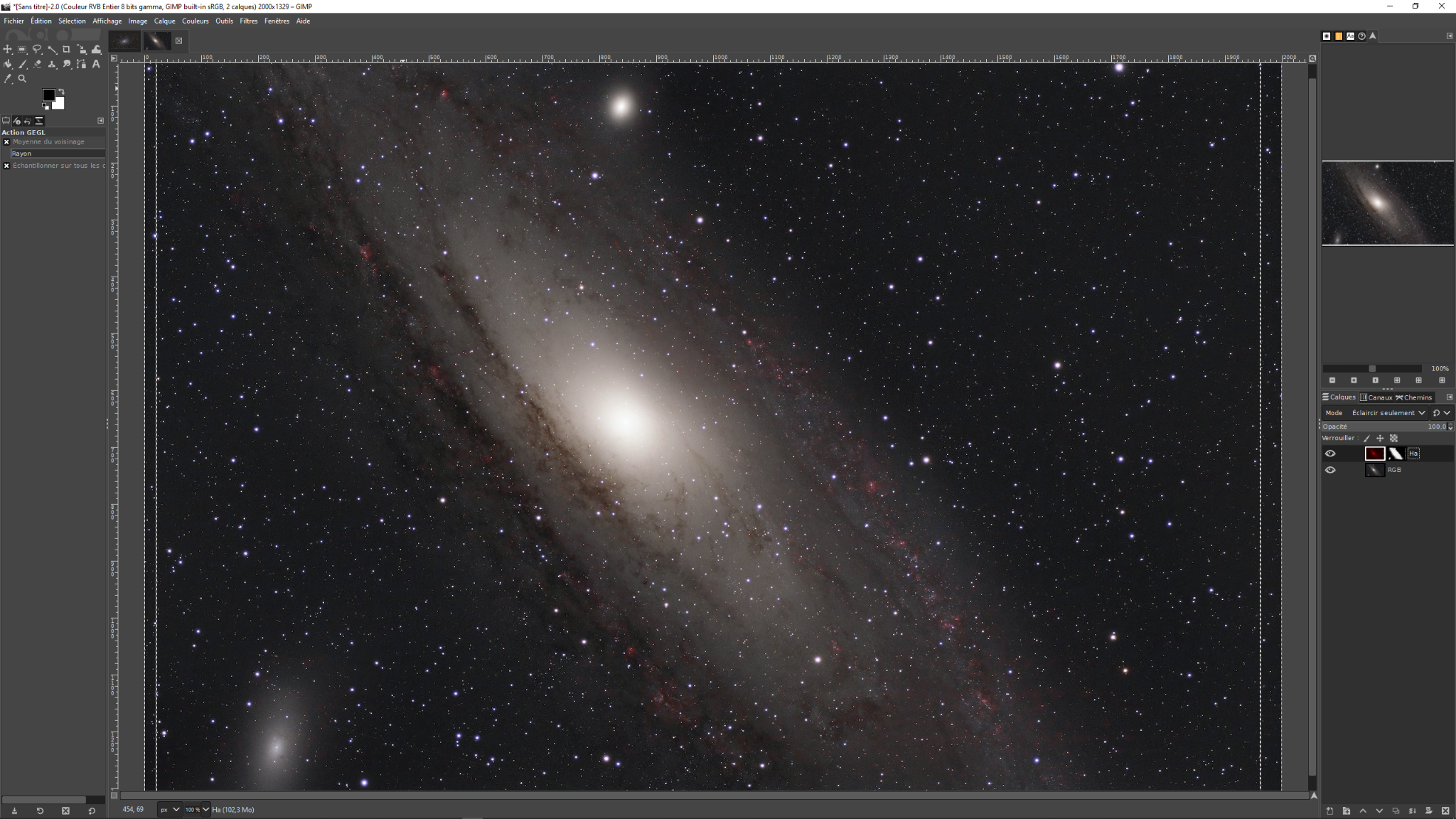

- Caprice
- Messages : 6878
- Localisation : Isère
Le VA...mélioré Fantasy !

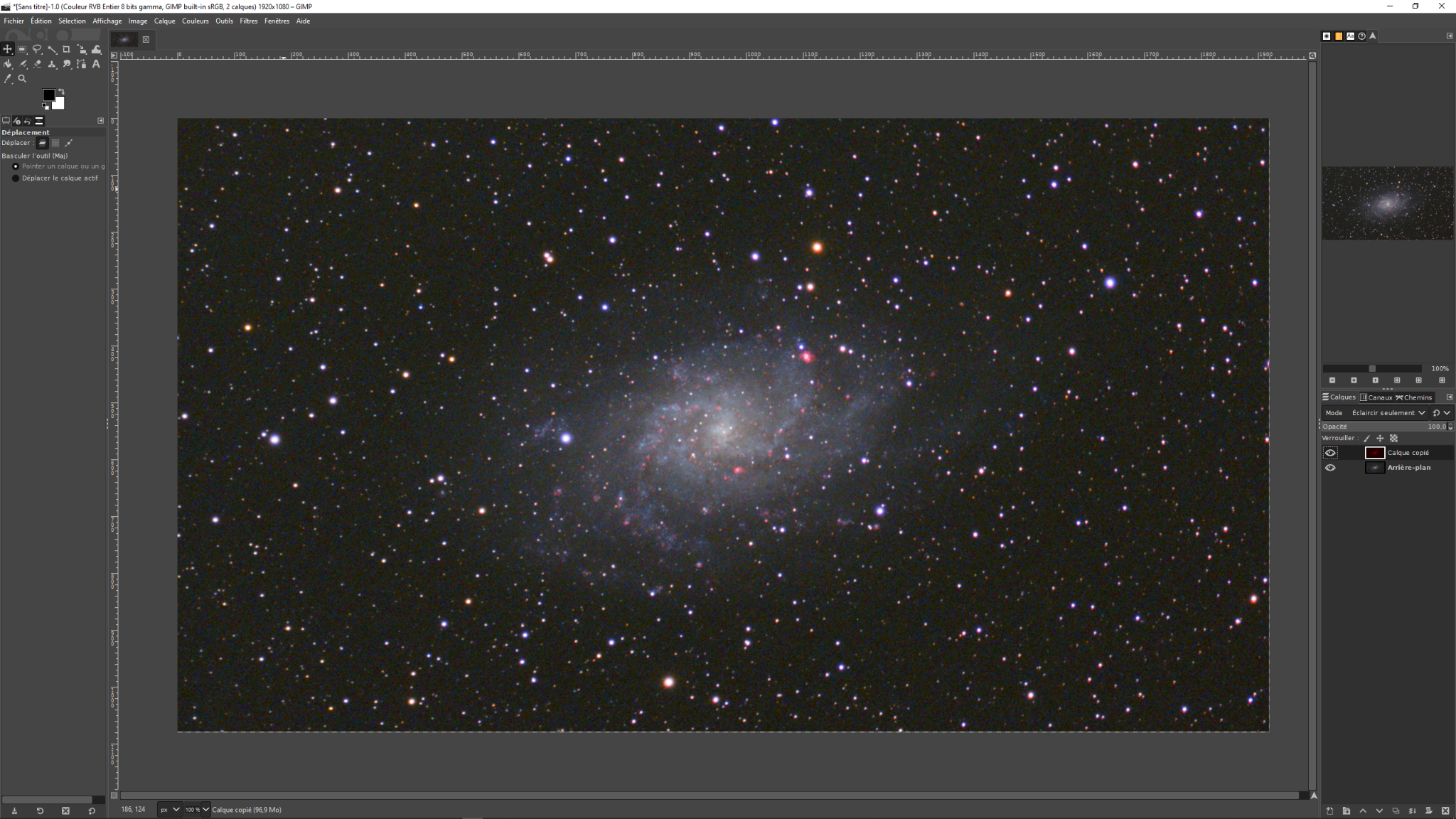

J'ai essayé avec the Gimp. Il faut choisir "Eclaircir seulement" pour avoir le même rendu qu'avec Toshop :
RGB RGB+Ha en mode "Eclaircir seulement"

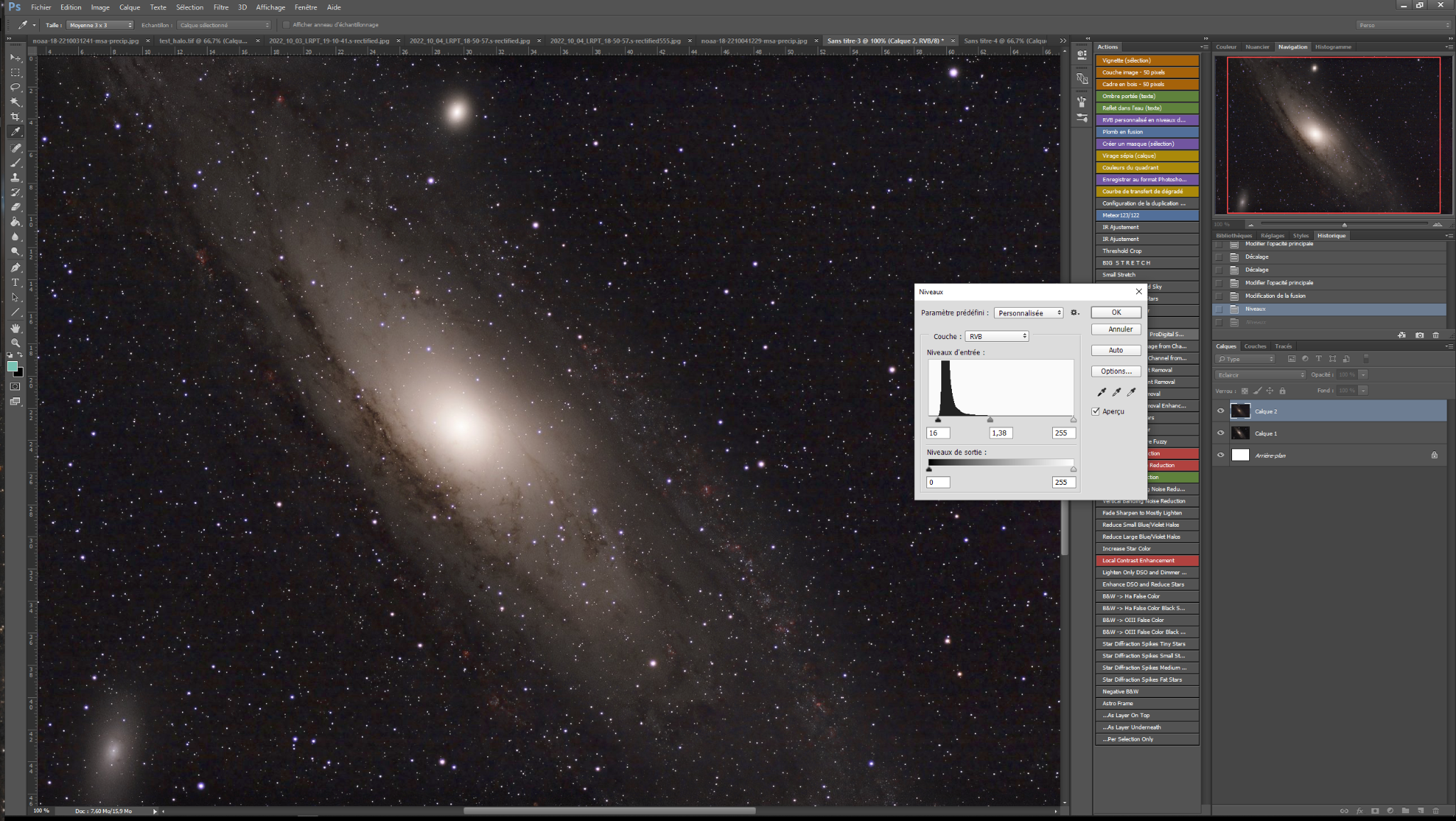

Quand je parlais des niveaux, je parle bien de l'outil Niveaux (Couleurs\Niveaux dans the Gimp)
Par exemple, quand tu tires le mid level vers la gauche sur le calque Ha, il devient plus clair donc vient plus éclaircir le calque RGB, idem si tu fonces le claque RGB à l'inverse si tu tires le mid level vers la gauche sur le calque RGB, le calque Ha viendra donc moins l'éclaircir et sera donc plus discret tu vois l'idée ?
NB, tu peux aussi faire un masque sur le calque Ha pour qu'il ne fasse pas rougir le Ciel et les étoiles

- Caprice
- Messages : 6878

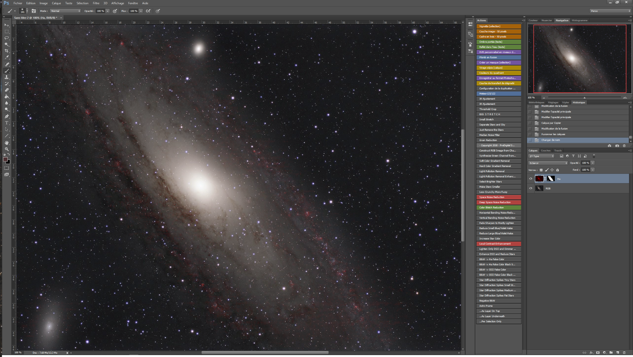

Vite fait, en partant de tes deux images, ça me donne ça :
Je n'ai gardé que la couche rouge de ton starless Ha et fait un masque pour ne pas faire rougir le Ciel
Equivalent dans the Gimp :

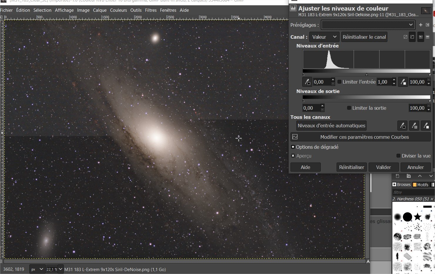

- Olivier-Fantasy
- Messages : 10186
Bon, c'est pire
L'image RGB (donc la "normale", avec les étoiles) :
Et avec l'image Ha dessous en calque "Eclaircir seulement" :
Aucune différence (ou si peu)...
Et en mode calque "Couleur TSL" :
C'était ce que j'avais fait au début, avant d'essayer avec des images starless, pour éviter les étoiles rouges... (faut que j'apprenne à faire un masque pour virer les étoiles !

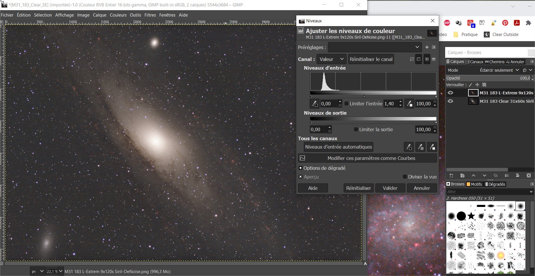

- Caprice
- Messages : 6878

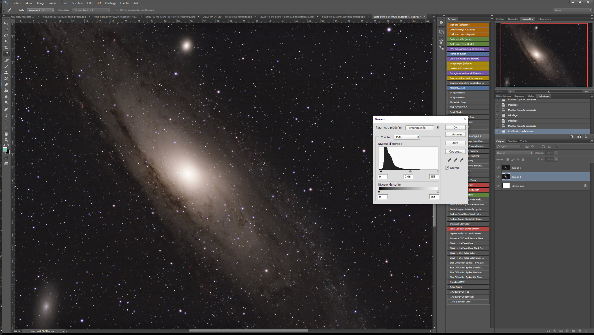

Joue sur Couleurs/Niveaux sur le calque Ha et pousse le curseur du mid vers la gauche, ça va devenir tout rouge
- Olivier-Fantasy
- Messages : 10186
Bon.............. je dois passer à côté de quelque chose... (ou tu as fait autre chose "dans l'élan", par automatisme, sans t'en rendre compte ?)...
Quand je mets le Mid level plus à gauche, ça rend l'image toute blanche et fade (pas rouge). Donc, j'ai mis comme toi dans ton exemple, à "1,40".
Cela donne ça :
...donc, proche de : "rien"
Quand je bouge le "black level" ou l'autre, ça efface la couche Ha (l'image est moins surexposée, mais du coup il n'y a plus de rouge du tout).
Je n'arrive pas à mettre à 255 dans les cases à droite, comme toi (ça plafonne à 100).
Et je ne vois rien d'autre à bouger.
Tu écris : "Joue sur Couleurs/Niveaux sur le calque Ha et pousse le curseur du mid vers la gauche"... mais dans la fenêtre qui s'ouvre, je ne vois que l'histogramme à bidouiller (donc, la partie "pousse le curseur du mid"). Qu'entends-tu par : "joue sur Couleurs/Niveaux", du coup, si ce n'est pas l'histogramme ?
J'ai aussi essayé les pipettes... ça n'améliore rien
Et puis, ce n'est pas évident de voir l'effet d'une manip, car mon ordi rame à actualiser l'image (ça lui prend 5-6s, donc pas super long, mais pas instantané, et s'il faut "faire-défaire" 36x pour bidouiller, ça prend vite des plombes, à force) :
Cela donne ça :

J'ai dû jouer sur le niveau de l'image RGB aussi certainement pour que l'éclaircissement soit plus fort
- Olivier-Fantasy
- Messages : 10186
Je m'en doutais
En fait, il faudrait que je vienne faire un stage avec toi !!

Bon, j'ai bidouillé tout ce que j'ai trouvé. L'image reste tout le temps palotte, fadasse, pas de rouge. Je n'arrive pas du tout à m'approcher de ton rendu...
J'imagine que tu as bazardé les images, mais si par hasard tu retentais ce mini-traitement, je veux bien des copies d'écran de tes manips pour comprendre comment tu as fait... Je n'arrive à rien (désespérant...)
- Caprice
- Messages : 6878
J'ai réessayé en repartant de 0 (bon dans Toshop par contre)Olivier-Fantasy a écrit : ↑05 oct. 2022, 00:42Bon, j'ai bidouillé tout ce que j'ai trouvé. L'image reste tout le temps palotte, fadasse, pas de rouge. Je n'arrive pas du tout à m'approcher de ton rendu...
J'imagine que tu as bazardé les images, mais si par hasard tu retentais ce mini-traitement, je veux bien des copies d'écran de tes manips pour comprendre comment tu as fait... Je n'arrive à rien (désespérant...)![]()
Je suis parti de
pour le RGB
Pour le Ha J'ai aligné manuellement les calques et mis le Ha en mode Eclaircir (équivalent Eclaircir seulement dans the Gimp) et de base, il ne se passe rien (ton image RGB est déjà bien stretchée)
Méthode 1:
Je joue d'abord sur les niveaux du calque RGB pour le rendre un peu plus sombre Puis je joue sur les niveaux du calque Ha pour voir apparaitre le rouge
Méthode 2:
Je reviens en arrière pour tenter une methode encore plus simple. Sur le calque RGB je fais : Image/Tonalité automatique, Image/Contraste automatique et Image/Couleur automatique. (je ne sais pas s'il y a un équivalent dans the Gimp)
et là on voit qu'il faut faire un masque autour de M31 pour que le calque HA ne léopardise pas le fond de Ciel
