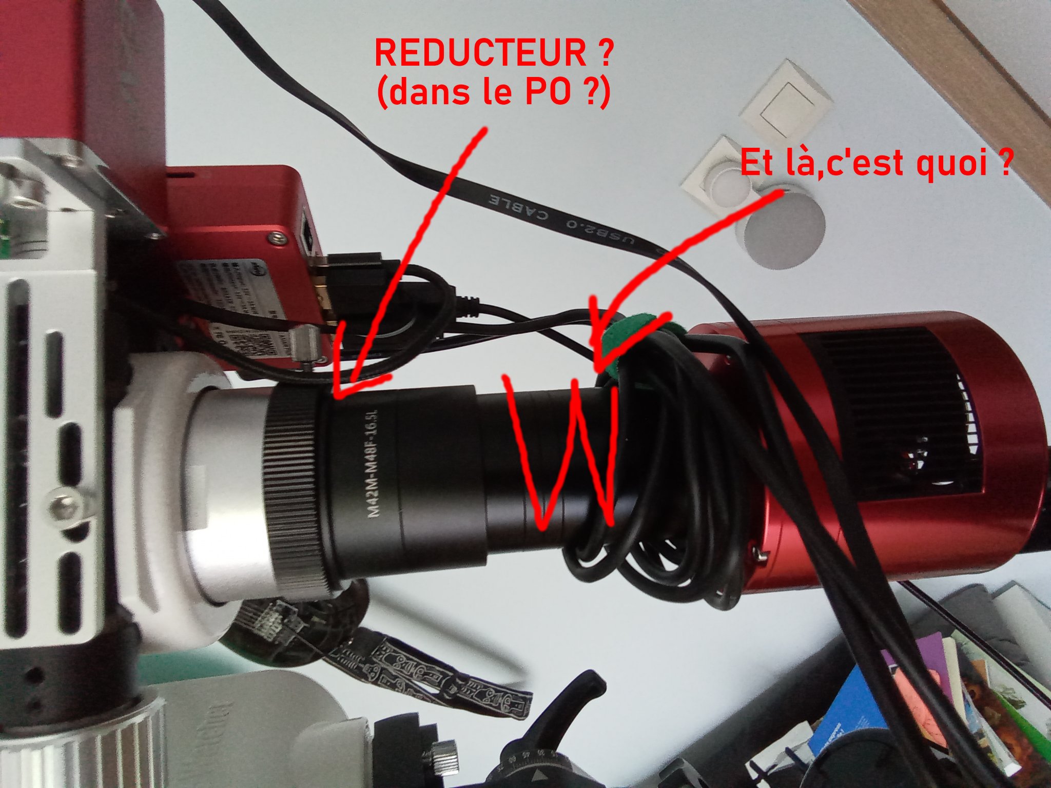

Message par Olivier-Fantasy » 02 juil. 2023, 15:16
Robot_boy a écrit : ↑
02 juil. 2023, 12:16
@kaelig les photos du set UP
Là, c'est un montage sans le réducteur ? Je ne le vois pas... Mais du coup, à quoi servent toutes ces bagues ,
Là, ton montage était quasi bon (les "spacers" en trop) :
viewtopic.php?p=154012#p154012
Et SBRcoach nous montrait son montage, qui est pile comme il faut :
viewtopic.php?p=154760#p154760
Ce serait bien d'avoir deux photos de la même cible, un soir si tu peux :
1/ Caméra enfoncée dans le PO sans aucune bague (pour avoir la focale de la lunette)
2/ Caméra + bague de 21mm + bague de 16.5mm + réducteur vissé sur le PO (pour avoir l'image en configuration correcte avec le réducteur, même si c'est l'image est toute moche, comme ça on aura la focale réelle avec réducteur).

Message par Robot_boy » 02 juil. 2023, 15:52
C'est le montage sans correcteur avec uniquement les bagues nécessaires pour réussir à faire la mise au point et par conséquent calculer la focale sans correcteur.

Message par Olivier-Fantasy » 03 juil. 2023, 14:30
Ok... C'est normal de ne pas pouvoir faire la mise au point juste en mettant la caméra à l'arrière ? (Les autres nous le diront)

Message par kaelig » 04 juil. 2023, 17:16
Oui, comme pour les autres tubes, c'est fait pour mettre un renvoi coudé et un oculaire. Il faut compter environ 40mm pour un renvoi coudé. De ce fait, il faut toujours rajouté du tube pour faire la MAP, mais ca ne change rien à la focale de la lulu.

Message par Olivier-Fantasy » 04 juil. 2023, 18:01
Merci @kaelig . Je connaissais ça sur les lunettes "optiques" mais je pensais que celles qui étaient plus dédiées "photo" n'étaient pas fichues pareil.
C'est bon à savoir. Merci !
