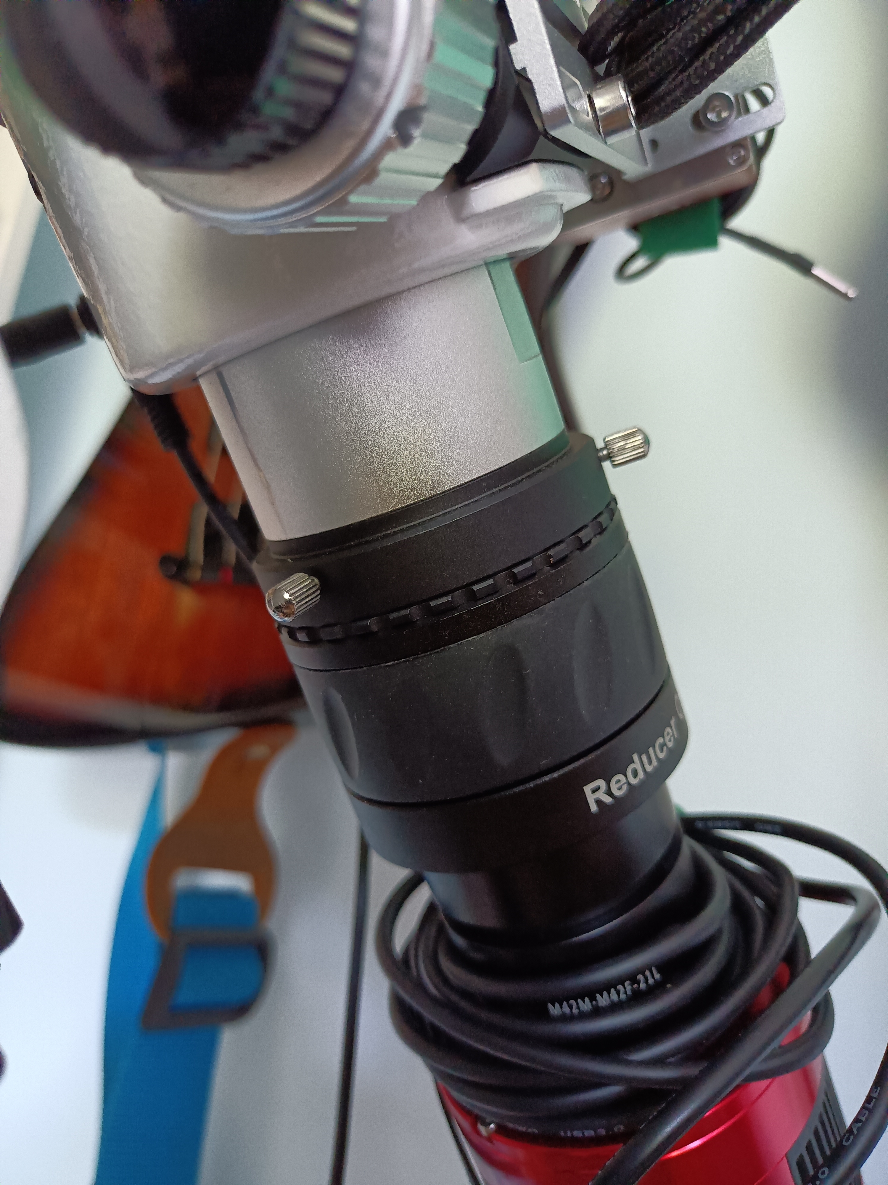

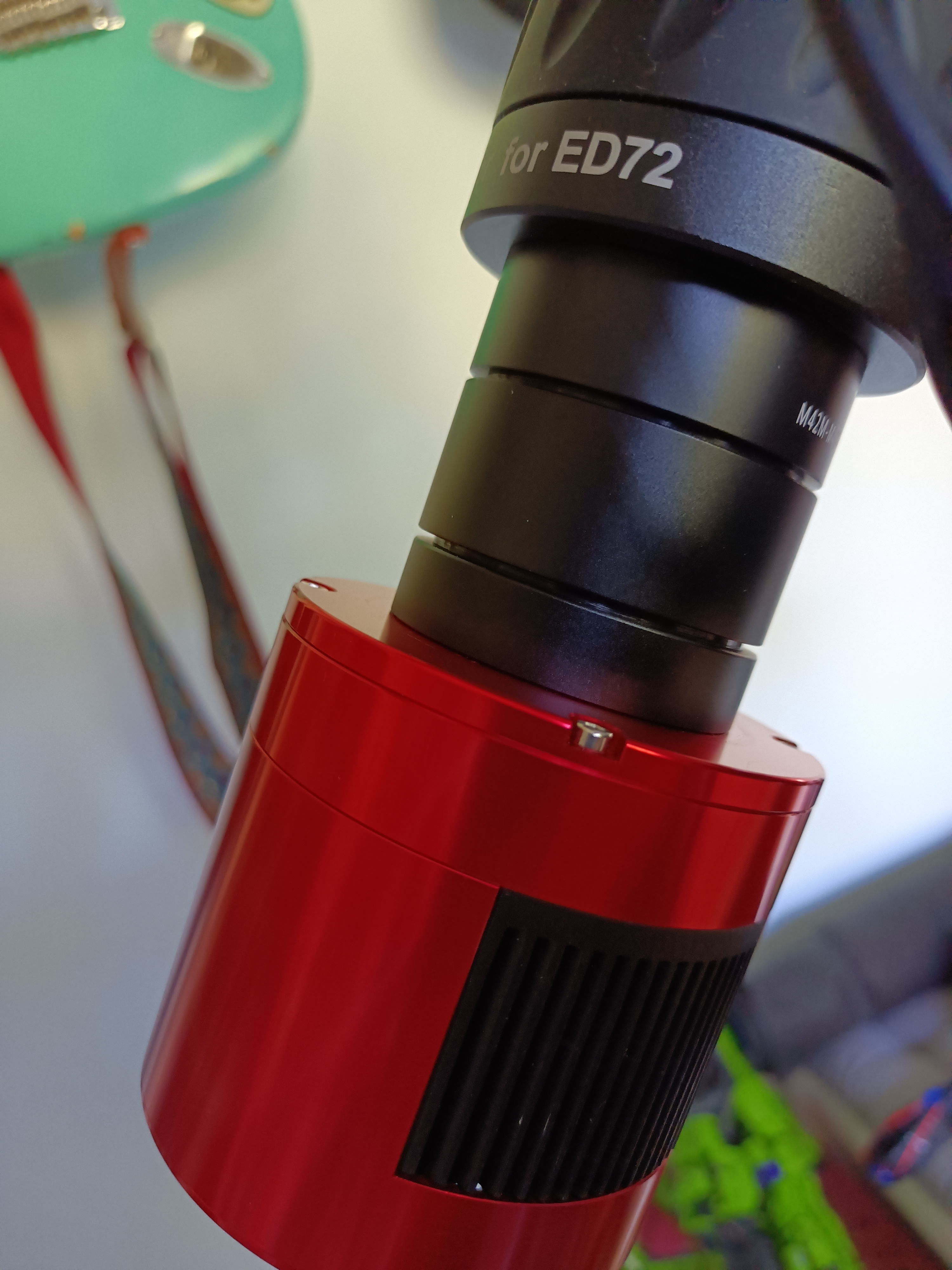

@kaelig La première et une bague M42M-M48F de 16,5mm en sortie de réducteur
Un spacer de 1,3mm
Une bague M42M-M42F de 21mm
Un spacer de 1,3mm
J'ai changé les bagues pour mettre celles qui sont fournies avec la caméra. Ce sont les même mais sait on jamais....

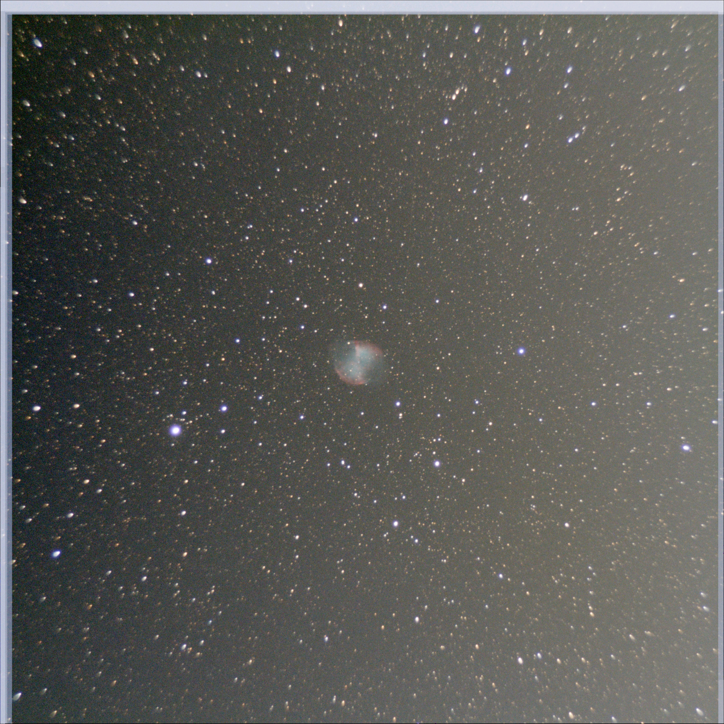

Pas glorieux hier soir.... Toujours autant de problèmes de backfocus et ce gradient lumineux.
La zone la plus claire correspond à la plus basse dans le ciel, j'espère que ce n'est que de la pollution lumineuse et pas un nouveau sujet à traiter :/

Vue la lune à 99% hier soir juste sur la droite de ton image (regarde les étoiles et ma copie d'écran de Stellarium), je pense que c'est facile de deviner d'où provient ta pollution lumineuse ;)

58mm de backfocus au lieux des 55 recommandés, j'ai l'impression que ça s'améliore et qu'il manque pas grand chose. 10 poses de 180s

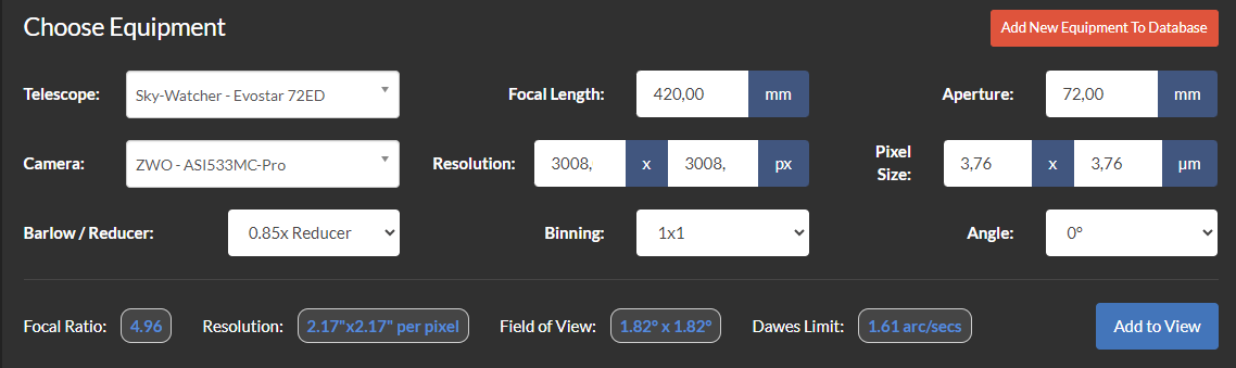

Il est étonnant que tu sois aussi éloigné du backfocus théorique, vu le nombre de setup de cette configuration qui tourne sur la planète.
je serai toi, je prendrai mon image et je ferai une analyse astrometry.net (https://nova.astrometry.net/)
ensuite, je regarderai la résolution calculée
et je vérifierai que j'ai bien la réduction de focalisation comme attendu et le champs (FOV) comme attendu.
si on regarde sous astrometry.tools
En effet, c'est comme si une lentille avait été monté à l'envers (ou que le flattener ne faisait pas son job), est-ce que l'on peut dévisser et revisser les lentilles du correcteur de coma. Bien-sûr, on peut rajouter des bagues, mais ca solutionne les conséquences du problème pas les causes.
Si on regarde cet article, ils disent que si le flattener n'est pas là, il faut 100 à 125mm de backfocus
https://www.deepskyphotography.co.uk/re ... d-pro.html
pourrais-tu faire ca et nous publier les résultats. Pour moi, il y a un loup dans le train optique ... les étoiles allongées le prouvent.

@kaelig merci, j'ai passé la photo dans astrometry.net sans être certain d'y comprendre grand chose :/
https://nova.astrometry.net/user_images ... #annotated
Je ne retrouve pas le ration, pour ce qui est du FOV il mesure 1,46x 1,46 pour 1,82x1,82 en théorie...

Si je regarde astrometry.tools sans correcteur pour la 72ED+ 533MC
Donc si je résume:
- sans correcteur, Lulu 72ED + 533MC => Résolution de 1,85"/pixel et champs (FOV) de 1,54°x1,54°
- avec correcteur, plus haut dans le fil => Résolution de 2,17"/pixel et champs (FOV) de 1,82°x1,82°
ce qui est normal car tu as un effet réducteur de x0,85
Hors ton extraction astrométrique donne => résolution de 1,74"/pixel et champs (FOV) de 1,46°x1,46°
Rassure moi, c'est pas une image que tu as recadré? si non recadrage, c'est comme si ton réducteur n'avait aucune action

Sauf si @Robot_boy a redimensionné son image avant de l'envoyer sur astrometry.net, la résolution calculée (1.74 arcsec / pixel) ne change pas même avec recadrage
Donc ça lui donne une focale de ...
focale = (taille de pixel) [um] / résolution [arcsec / px] * 206 = 3.76 / 1.74 * 206 = 445 mm
Un réducteur/correcteur qui sert de barlow, ça me laisse sans voix :mrgreen:
