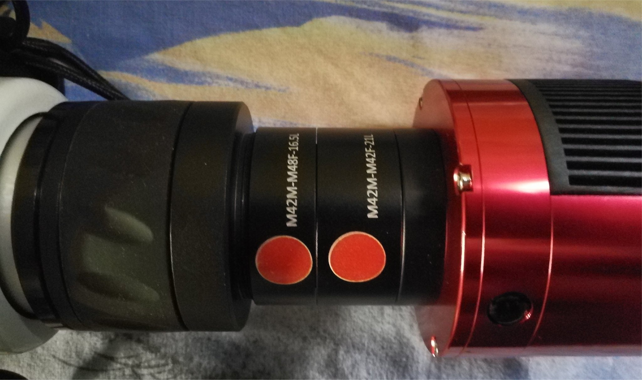

Je veux bien une photo de ton montage et savoir si tu es en M42 ou M48 sur tes rallonges.

@kaelig La première et une bague M42M-M48F de 16,5mm en sortie de réducteur
Un spacer de 1,3mm
Une bague M42M-M42F de 21mm
Un spacer de 1,3mm
J'ai changé les bagues pour mettre celles qui sont fournies avec la caméra. Ce sont les même mais sait on jamais....

Je l'ai acheté en occasion mais j'ai la facture de chez Pierro astro et il a moins d'un an, vous pensez qu'un échange se tente?
- Olivier-Fantasy
- Messages : 11441
Observations de Robot_Boy
Tu peux toujours écrire à Pierro, qui répond toujours, même si parfois avec un peu de délais (vu que j'imagine que plein de gens lui demandent plein de choses !)... Il te demandera sûrement de lui envoyer le bidule, qu'il vérifiera et il te dira ce qu'il en est... Après si tu as la facture et qu'il est toujours garanti, il devrait te le réparer/changer.
Cela m'est arrivé de lui envoyer comme ça un truc qui ne fonctionnait pas (tiroir à filtre dont les aimants, sûrement inversés, repoussaient le tiroir, plutôt que le garder fermé : c'est balot !)... Il m'a fait un échange et renvoyé un nouveau, tout beau, après avoir vérifié avec mes tiroirs que tout était ok. Donc, tu n'as plus ton matos pendant un moment, mais ça vaut le coup au final.
- Messages : 16582
Je pense comme @Olivier-Fantasy : un petit mail explicatif à Pierro en lui disant que tu as mesuré une focale de 445mm avec le réducteur en place et que c'est pas normal avec une Evostar 72ED qui doit avoir une focale de 420mm sans réducteur.
Tu peux ceci dit faire un test annexe : tu vires le correcteur x0.85, et tu essaies de shooter les étoiles avec juste la lulu et la caméra. Forcément, ça va être horrible dans les coins, mais avec une petite astrométrie on pourra vérifier que la lulu donne bien sa focale nominale (420mm). Des fois que...
