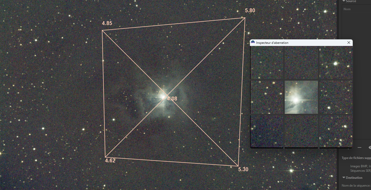

Courte mais jolie soirée hier soir. J'ai pu vérifier ma collim en suivant les conseils de @John Mc Burn (j'ai paumé ma capture d'écran, mais c'était globalement bien circulaire).
Mosaïque de 6 save as seen de 40x30 secondes sur le Pélican au L-Enhance
Après ça, vu que tout le forum était sur l'Iris, ben j'ai fait comme eux :mrgreen:
NGC7023 104x16 secondes IR Cut
J'ai plus de coma avec ce tube qu'avec le précédent, il va falloir que je vérifie le tilt je pense

Tu as un correcteur de coma dessus ? Si tu n'en a pas ne cherche pas plus loin, le TS Maxfield est très bien sûr ce tube si jamais.

Je pense que je vais quand même commencer par m'occuper du tilt avant d'acquérier le TS Maxfield. Là c'est pas propre du tout

- Quand tu en es à te préoccuper de problèmes de tilts c'est que tu n'es pas dans le besoin
- Après audit de plusieurs images, le tilt n'est pas du tout constant (toujours dans le même coin, mais plus ou moins marqué) ce qui augure d'emmerdes nombreuses et pénibles à traiter :mrgreen:

si tu utilises la bague de serrage d'origine du PO, c'est une machine a tilt anti mécanique, a remplacer d'urgence par une bague de serrage annulaire avant de te lancer dans cette optimisation, sans quoi tu vas y passer beaucoup de temps sans pour autant avoir un résultat reproductible :ninja:
Sur ce type d'instrument vraiment pas cher, on sait ou sont faites les concessions... La bonne nouvelle c'est que c'est facilement optimisable, les indispensables pour un gain net sans trop d'investissement, c'est le remplacement de cette maudite bague de serrage et un masque de chanfrein pour avoir de belles etoiles. Le correcteur de coma est de toutes façons obligatoire en imagerie sur un tube ouvert a F/d 5 donc autant l'intégrer tout de suite au train d'imagerie pour faire les reglages qui vont bien et ne pas avoir a y revenir (backfocus, tilt)

Si tu prends une bague de tilt ... prends la CTU Gerdneummann (en fonction de tes connections, vérifie le filetage). Je te conseille de faire le correcteur
de coma et la bague de tilt en même temps. Car lorsque l'on règle le train optique, il faut à la fois régler: le backfocus, le tilt et refaire la collimation à
chaque étape. C'est assez fastidieux ... donc autant ne pas recommencer plusieurs fois.
