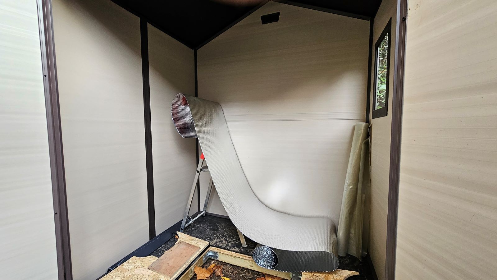

Bon, c'est pas bientôt fini c't'abri ???... Ben... il reste l'isolation à faire :P
J'ai vu "en face" qu'un gars avait mis de la feuille argentée isolante, à l'intérieur de son abri... mais que ça n'avait pas suffi, donc qu'il avait mis ensuite du Styrodur par-dessus... Alors, je me suis dit que je pourrais faire pareil avec un rouleau de feuille argentée qui me restait de l'isolation que j'avais fait de mon ex-C9 (je l'avais enveloppé avec).
2024-11-17 16.08.33.jpg (185.41 Kio) Consulté 5583 fois
Au moins le toit, car je n'en aurais pas assez pour tout l'abri :
2024-11-17 16.19.54.jpg (175.95 Kio) Consulté 5583 fois
L'enveloppe du C9 recyclée ! :D

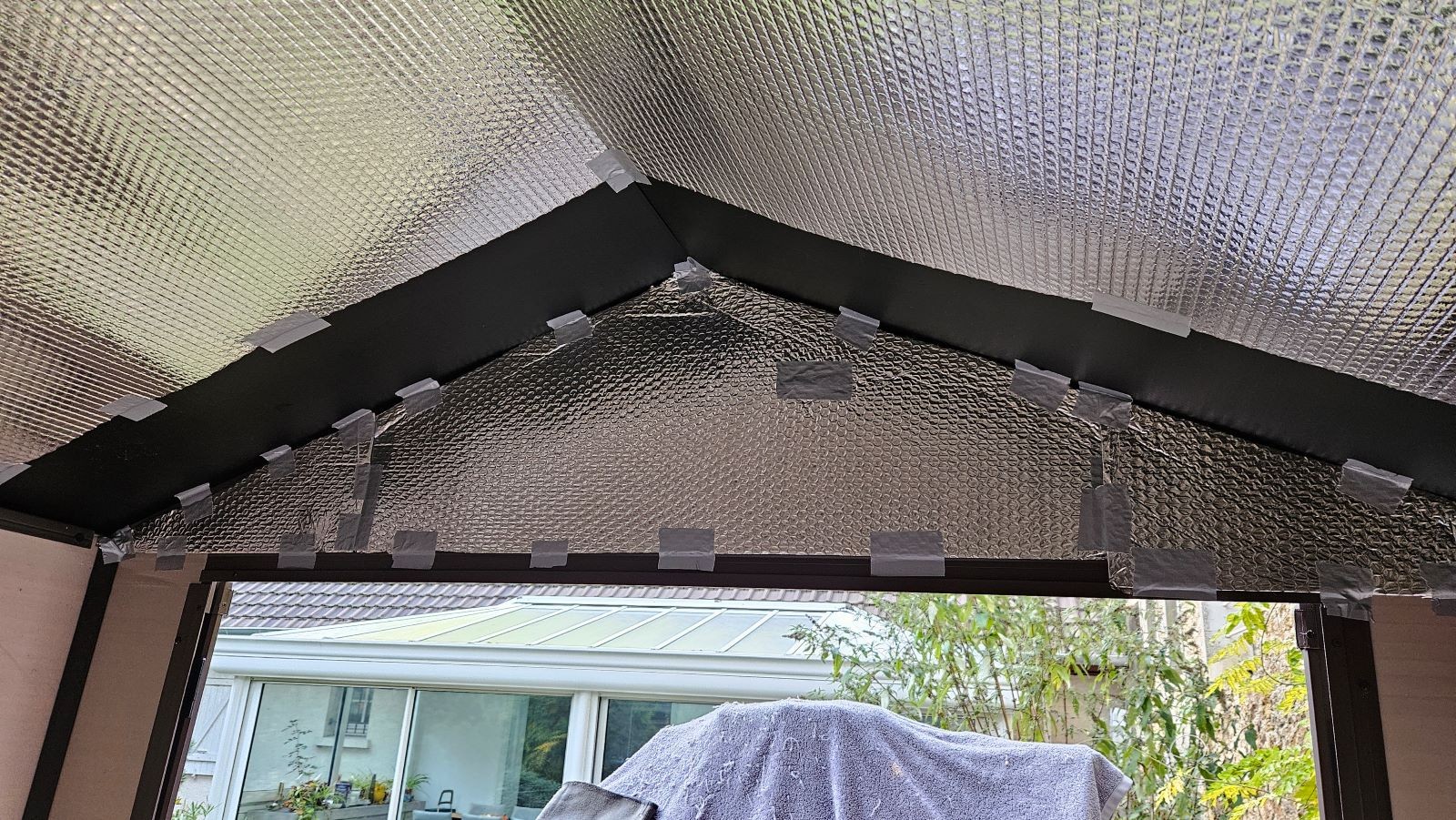

Voilà, pour le toit, feuilles juste scotchée (au gros scotch tissé super collant) :
2024-11-17 16.57.13.jpg (334.99 Kio) Consulté 5583 fois
