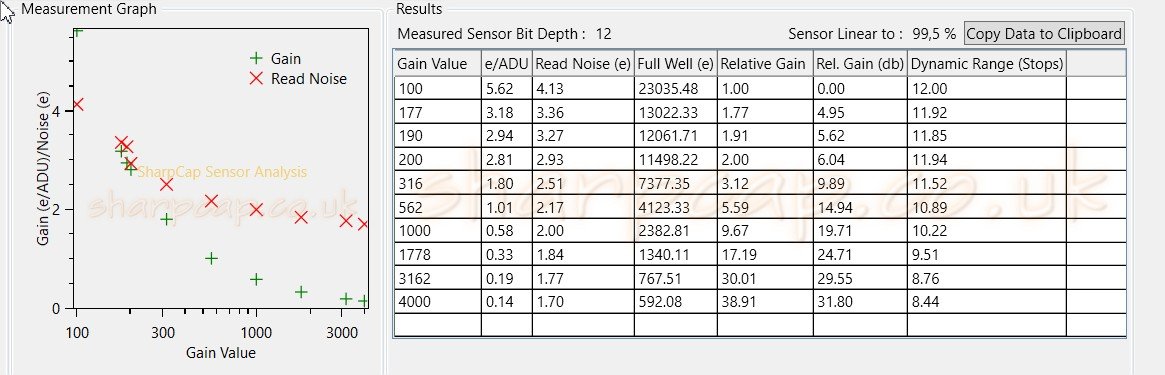

Oui sc a un problème avec cette caméra, il n'a jamais pu faire une analyse cohérente, il est grave dans les choux, très très loin des valeurs réelles de ce capteur.soulearth a écrit : ↑23 mars 2022, 15:11Sensor analyse de la QHY290M avec les derniers drivers QHY et dernière version sharpcap.
Bon a priori le problème est toujours présent.
Un bruit de lecture à 20 au alentour du gain unitaire et 9 stops à gain 0 pour une cam 12bits. Le grand luxe. On ne se refuse rien
Je vais m'en tenir à la courbe officielle:
Heureusement que ces valeurs sont totalement farfelues, même un ccd antedeluvien ferait mieux que ça

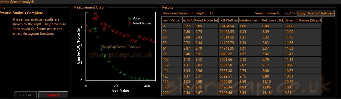

Mon message sur le forum de sharpcap concernant le sensor analyse complètement farfelus de la 290 a eu le mérite d'attirer l'attention de Robin. Malheureusement tous mes exemples sont sur des QHY.

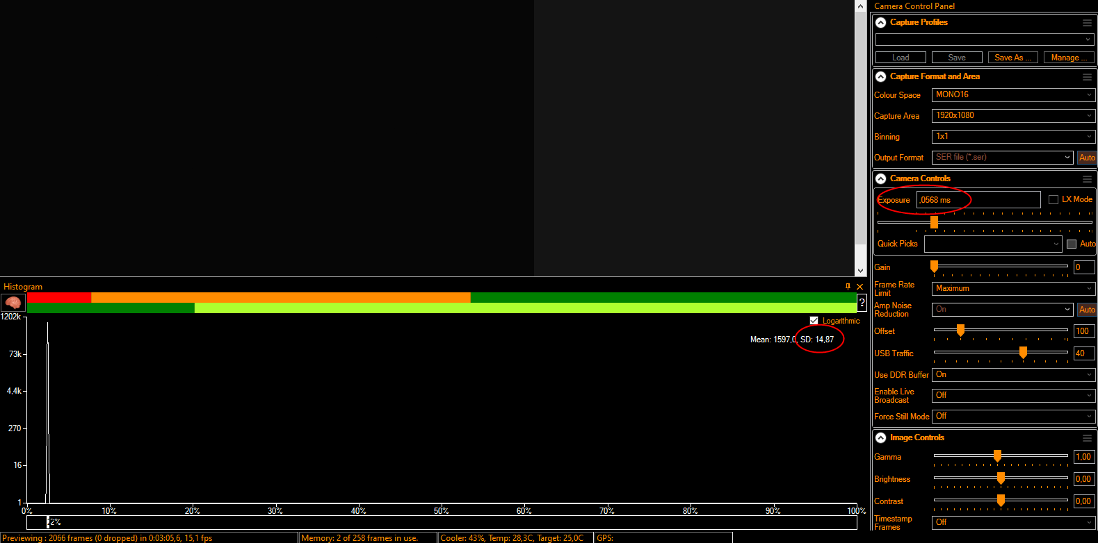

Bonsoir.
Je pense qu'avec Sir Robin, on a franchi une étape concernant la résolution du sensor analysis délirant de sharpcap avec la QHY290. Parce que jusque la, on savait qu'il était délirant mais on ne savait pas pourquoi.
Bon je vous cache pas que depuis 2j, je retourne tous les paramètres de cette pauvre cam qui n'en demandait pas tant.
Alors voila l'hypothèse. En dessous de 0.0568ms d'exposition, le capteur à le bruit qui explose d'un facteur 8x ou 9x !!! Sauf que manque de bol, les drivers QHY permettent de descendre plus bas et bien sur le sensor analysis appuie également ses calculs sur des valeurs plus basses puisqu'elles sont proposées.
Le tout en image :
A 0.0567ms
A 0.0568ms
Même chose avec une frame ouverte dans SIRIL:
A 0.0500ms
A 0.0600ms
Cela explique pourquoi ce n'était pas un problème pour les utilisateurs. Peux de personnes doivent s'amuser à aller plus bas.
Le père Robin est sur le coup. J'espère qu'il va nous sortir un correctif.
Le lien vers le forum sharpcap : https://forums.sharpcap.co.uk/viewtopic ... 549#p28549
Voila vous savez tout. Celui qui pense que je suis têtu ascendant tête de chien aura raison

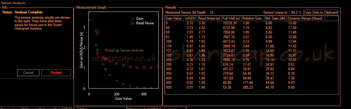

J'ai donc l'honneur de vous présenter mon sensor analysis de la QHY290M avec une tronche a peu prêt normale.
Et donc le smart histo est plus totalement débile :

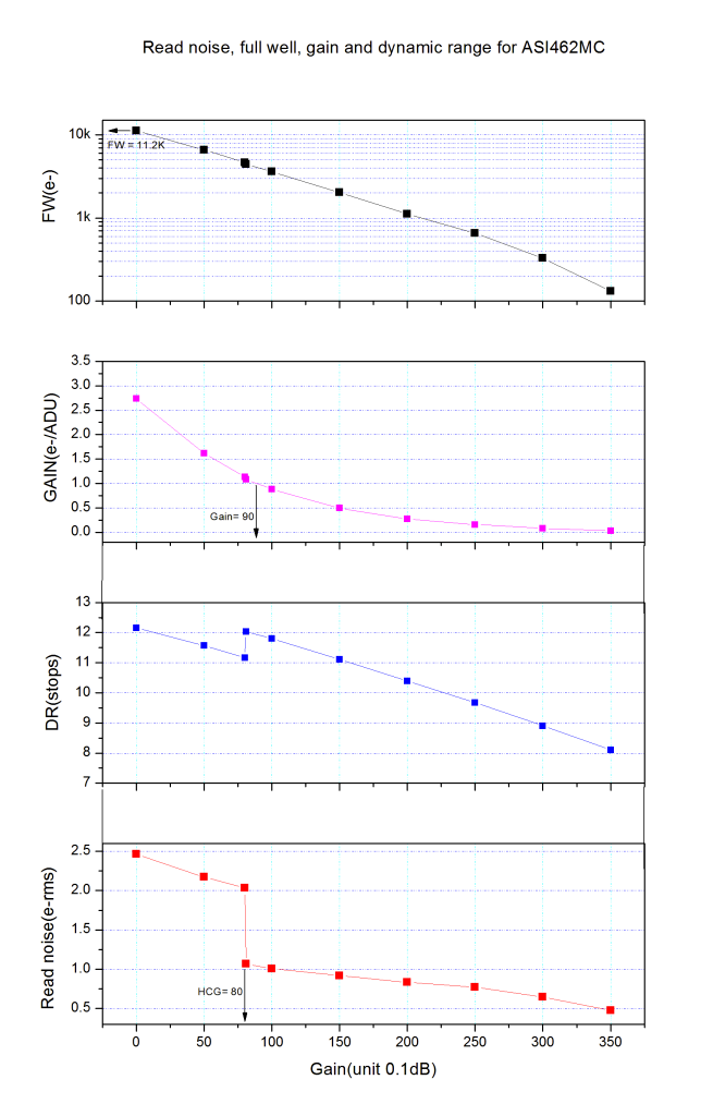

Je possède une zwo asi 462 MC montée sur un objectif Canon 70-200 f2.8.
Je suis totalement novice. je m'intéresse de près à ce fil de discussion, cela reste un peu obscur pour moi.
Comment interpréter les courbes du constructeur?
Que me conseilleriez-vous comme gain pour :
- de l'astrophoto en pose longue ?
- du lucky imaging ?
Merci d'avance pour vos explications et votre aide.

Habituellement, on utilise le "gain unitaire" : deuxième graphique, au niveau du 1 sur l'échelle de gauche. Ils ont mis une petite flèche : gain 90. D'autant que c'est là qu'ils ont mis le "HCG" : on voit sur les deux graphiques suivants la baisse du bruit.
Après, pour le "lucky imaging", je ne peux pas te dire... J'imagine qu'il faut trouver un équilibre : gain max / bruit.

Comme indiqué par olivier, en général on dit que le gain unitaire est un bon point de départ en astrophoto.
Pour le lucky, c'est un peu différent, l'idée c'est que tu poses tellement court que tu as très peut de signal par frame. Pour éviter que ce petit signal soit noyé dans le bruit de lecture ( read noise ), on monte le gain car le "read noise" baisse quand le gain monte. Sauf que la dynamique ( le nombre de dégradés possibles dans ta palette de couleurs ) se casse la tronche quand on monte le gain... Pour récupérer de la dynamique, il faut empiler plus ( beaucoup plus ) de frame, donc faire tourner énormément de temps, pour avoir énormément de sub, etc.
Maintenant te concernant, même au gain unitaire la 462 a un read noise qui est très bas. Et tu passe seulement de 1 à 0.5e- quand tu montes au max le gain ... Alors que la dynamiques elles prends chère en passant de 12bits à 8bits. Donc la bonne solution n'est probablement pas de monter le gain a fond, même en lucky, il doit falloir trouver un entre-deux. Mais bon, je suis pas expert en lucky.

Le sensor Analysis de l'Uranus-C (IMX585). Je l'avais fait une première fois en RAW8 et ça donnait n'importe quoi. Je l'ai refait en RAW16 et c'est déjà plus conforme avec les données constructeur

Caractérisation de la caméra ASI 533MM Pro
Caractérisation Sharpcap
Elle est considérée comme l'équivalente de la 183MM
Données fabricant
Données fabricant
