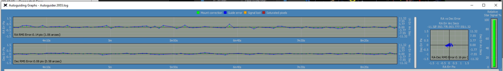

Pas pu poser plus de 60s, le guidage à eu du boulot :mrgreen:

et bien pour moi, je teste sur plus d'un cycle de vis, là je suis à plus de 500 sec et c'est parfait... mais sud est, M5
