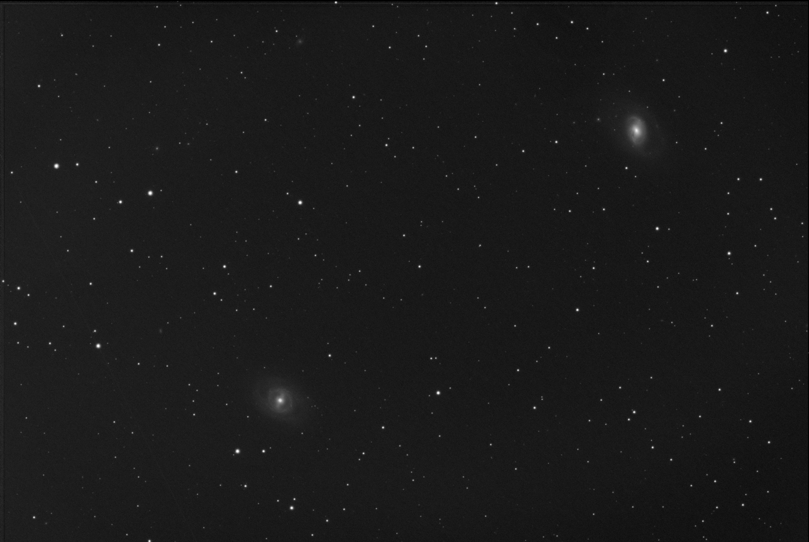

Les voilà à 40x30s (20mn), filtre LPS-P3 :
Capture d'écran 2023-04-15 233543.png (1.08 Mio) Consulté 2160 fois
Les Fantaisies d'Olivier !

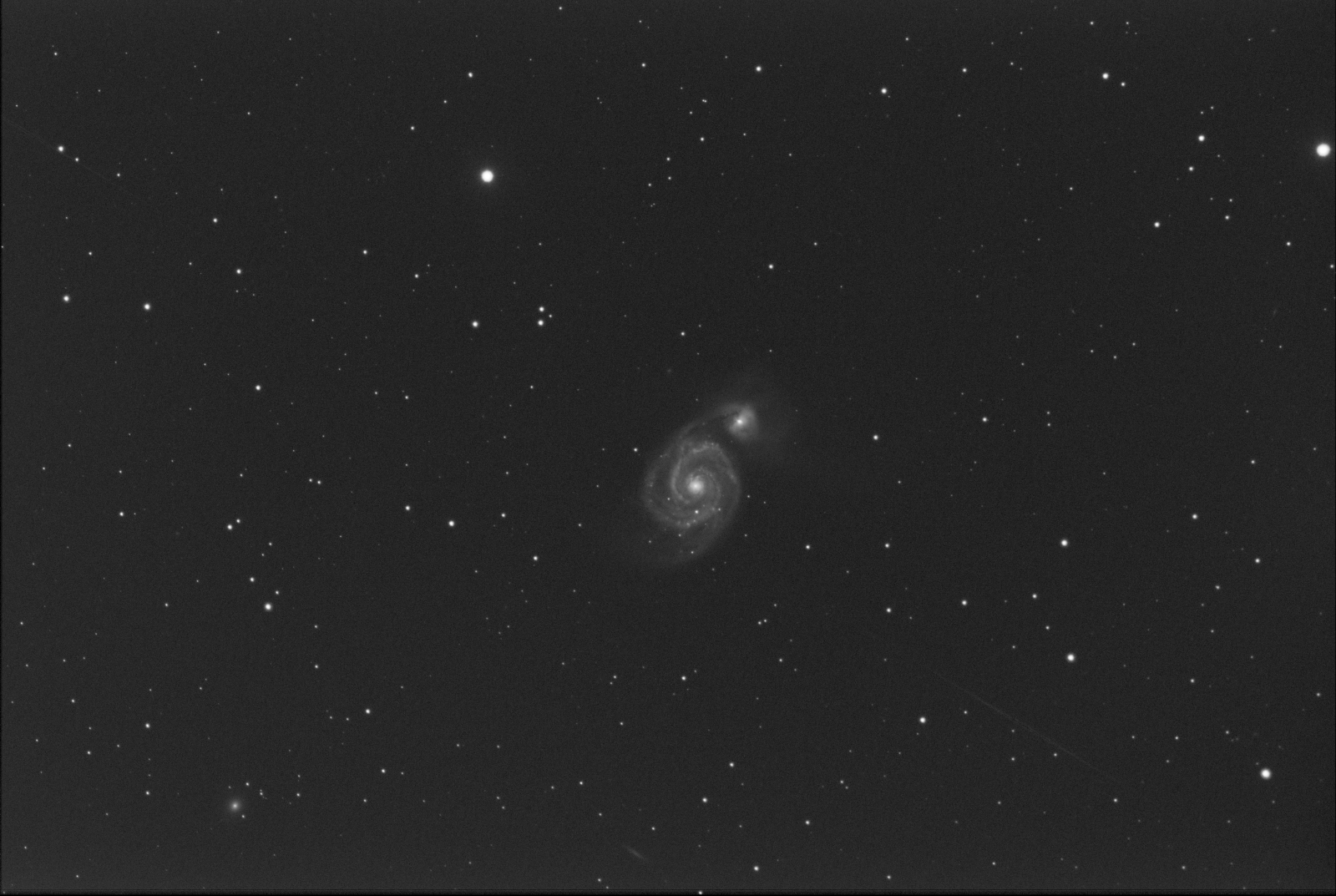

M95 - M96, Altair 183M, filtre LPS-P3, 90x30s (45mn), sans guidage (save as seen)

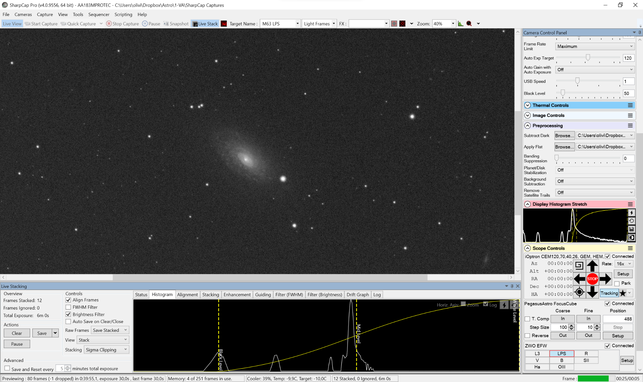

Quand ça a enfin marché : quelques essais à la cam couleur + divers filtres pour tenter de compenser (en vain) la lune, puis je retente la cam mono (qui ne fonctionnait donc pas en début de soirée) et maintenant... elle marche !!! Vite, je vérifie la MAP (elle n'a pas bougé : je remets au cran que j'ai noté et c'est bon). Je fais des flats en croisant les doigts (pas facile !)... et je file sur M51, qui du coup, vue l'heure, est sortie de derrière le toit :
Capture d'écran 2023-05-05 011424.png (540.88 Kio) Consulté 2187 fois

Allez, 20mn sur M51... Altair 183M + filtre LPS-P3... 40x30s (20mn) :
M51 LPS_41x30,0s_1230s_WithDisplayStretch.png (1.47 Mio) Consulté 2185 fois

Je tente le Tournesol (M63)... Ici, en 6mn (30s unit.) :
Pas sûr de ma MAP, même si SC me dit que c'est la meilleure possible (avec l'assistant multi-étoiles)... Faut dire que la FWHM est sévère, ça souffle et sûrement encore pire là-haut... Mais bon, ciel clair, on fait avec ce qu'on a...
