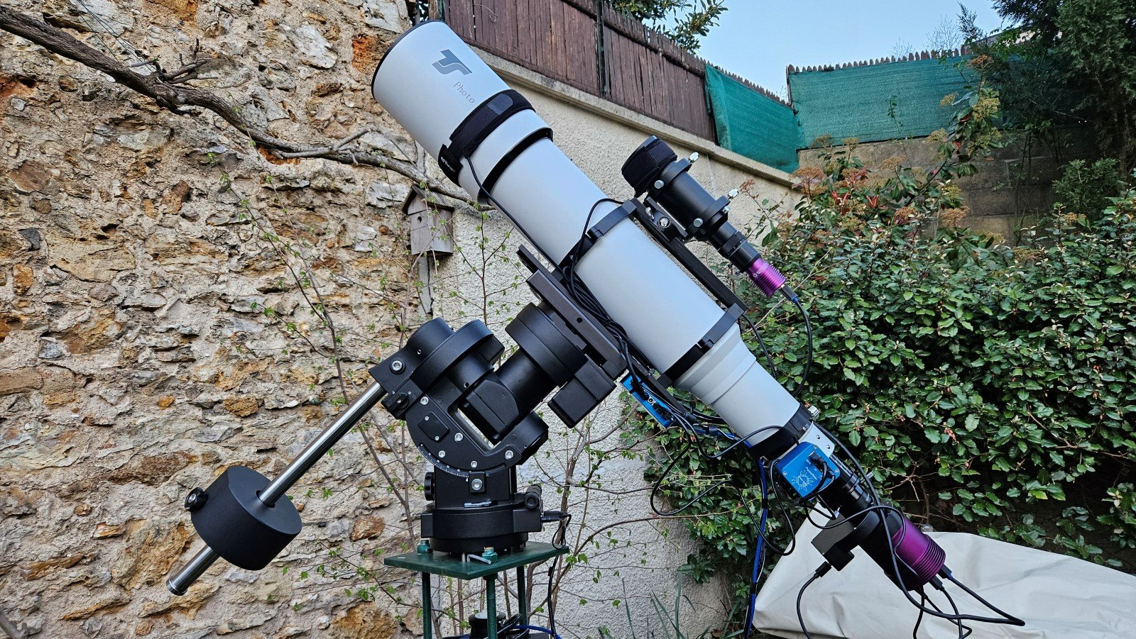

Message par Olivier-Fantasy » 07 avr. 2023, 20:41
La météo prévoit une éclaircie à partir de minuit... mais le ciel est déjà au grand bleu... Donc, ce soir, j'étrenne ma nouvelle Altair 183M : prise d'images pour mesurer le 3 sigma (on va faire ça bien) et ensuite les darks correspondant, en attendant que le Lion sorte de derrière les arbres... Puis, premières images :)
J'ai connecté la roue à filtres dans SC : en fait, c'est super facile (j'avais un peu peur). Driver installé, la RAF est reconnue tout de suite, on nomme les filtres de chaque "case" et ça marche direct. J'adore ! (Sinon, j'aurais commencé simple, sans la RAF - mais en fait, ça va).
Modif de l'équilibrage de la monture, vu le poids ajouté à l'arrière. Là aussi, ça passe (j'avais peur aussi de devoir bricoler je-ne-sais quoi pour ajouter du poids à l'avant, mais non, ça passe). Ouf !
Bref, tout est prêt. Plus qu'à attendre la nuit...
