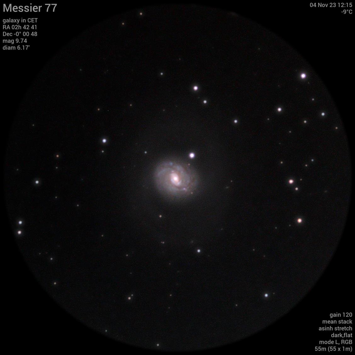

Et un essai "livestack multispectral" fait après coup dans Jocular dans les conditions du direct, avec les mêmes images L, et en supplément quelques captures avec filtres R V et B pour rajouter la couleur au stack. Marrant à faire, si ce n'était ce soft assez incompréhensible...

Vraiment dommage que ce soit ne soit pas accessible "techniquement " pour tous :closedeyes: ce Jocular

J’essaie de défricher le terrain mais c’est vraiment pas évident entre l’interface bizarre, le mode monitor qui a tendance à te déplacer les fichiers tout seul et ce p**** de Python qui enquiquine tout le monde. Là j’ai réussi à avoir une installation qui marche sur…Mac. Sous Windows 11 le truc plante avec des erreurs incompréhensibles
Marrant......si tu t'éclates .
En tout cas ton résultat est intéressant et met en valeur l'objet

Ben j'aime bien le concept de pouvoir empiler en live avec des filtres différents et que ça me sorte de la couleur, un peu comme si j'assemblais dans Siril/Pix mais sans avoir rien à faire.

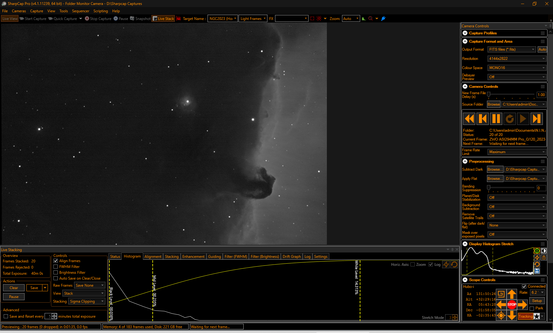

Le phat comeback du Dada avec NGC 2023 en vedette, C9 f/6 filtre Ha, 20x120s. Le combo Ha + OIII à suivre dans Jocular (j'espère)

Si le ciel était dégagé , à cette heure il serait a portée de tir de mon trou . Mais .......beurk le ciel
En tout cas à voir sa tête , ça se présente bien le vêlage ... :lol:

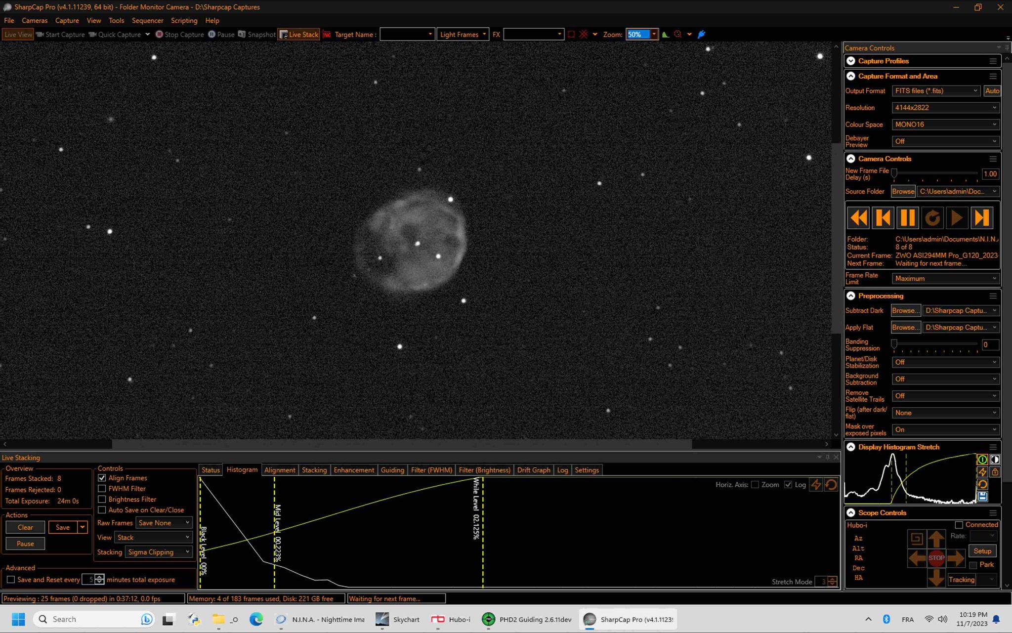

NGC 246 dans les mêmes conditions qu'hier soir, filtre Ha, 8x180s de pose. Cette double/triple centrale me posera toujours des problèmes, il semblerait...

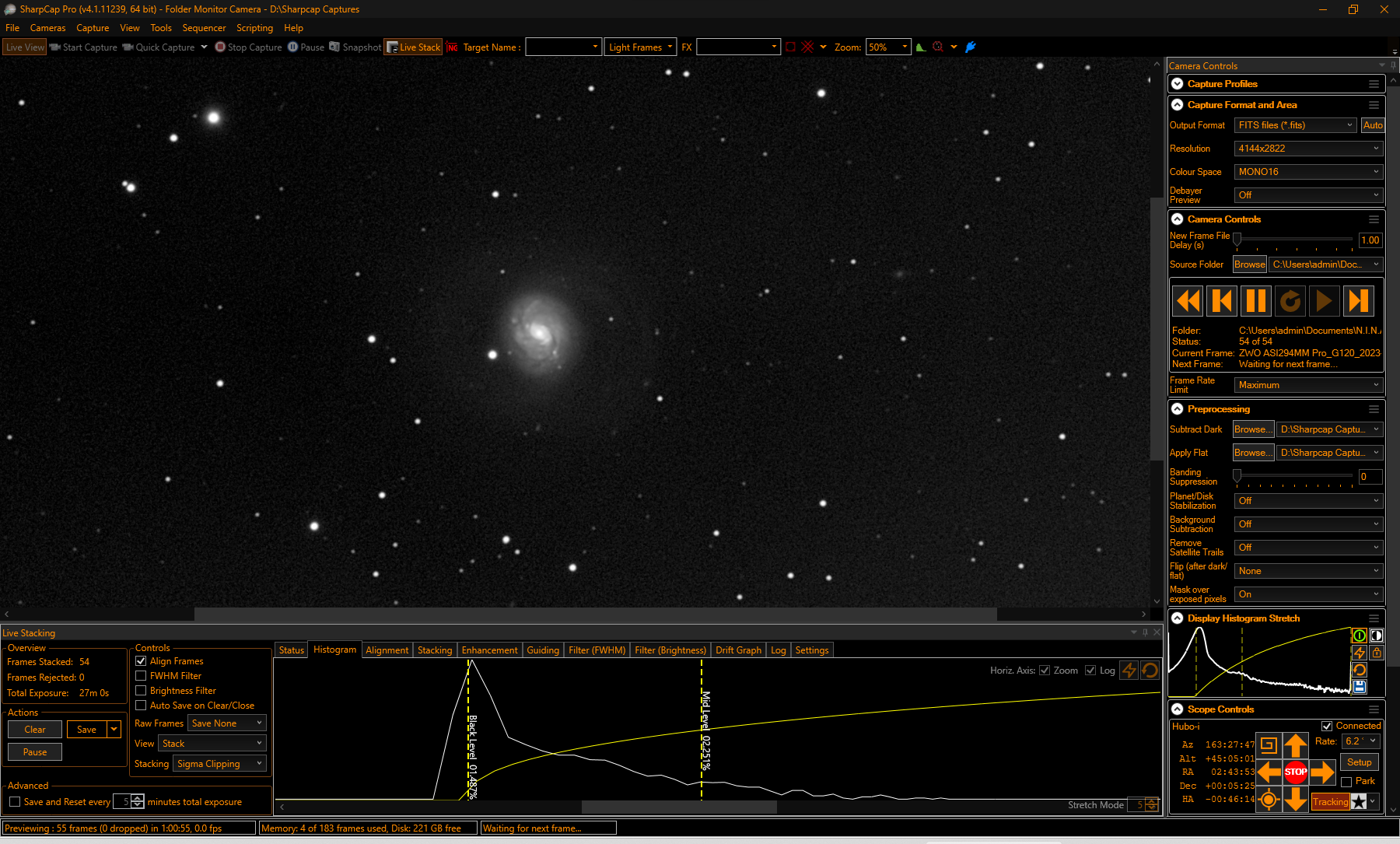

Message par clouzot » 07 nov. 2023, 23:28
04 nov. 2023, 16:12
Quoi : Messier 77, NGC 1068 dans la Baleine
Quand : cette nuit (4 novembre, juste avant son passage au méridien
D'où : depuis mon balcon, bien sûr

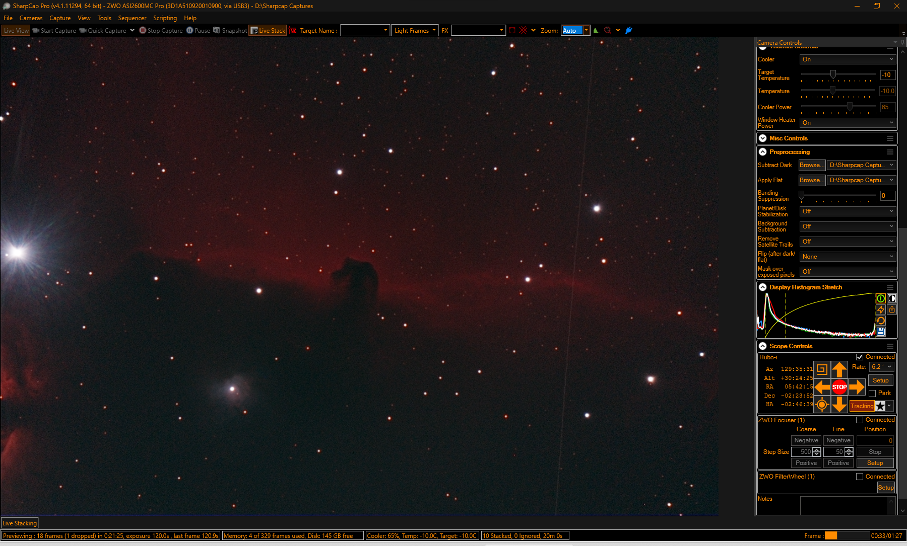

Conditions : sous le jet stream. Avantage : il a poussé les nuages. Désavantage : FWHM autour de 3.5".
Capture : C9.25 f/6.5, ASI294MM bin2, gain 120, offset 30, temp -10°C, 40x60s, filtre L, séquenceur NINA et Sharpcap Folder Monitor
Calibration : darks, flats
Améliorations à la volée : bilateral filter, sharpening dans Sharpcap
Image : Sharcap Save as seen, croppé and réduit (revient à peu près à un zoom 50% dans Sharpcap)
La dynamique étant monstrueuse, il a fallu jouer du double histogramme et du nouveau facteur d'étirement de Sharpcap pour avoir à la fois un coeur pas trop cramé et les extensions visibles. Pas évident sur un tel objet.
Un peu moins de vent, pour voir si la résolution est un peu meilleure en 52 poses de 30s, sinon tout pareil

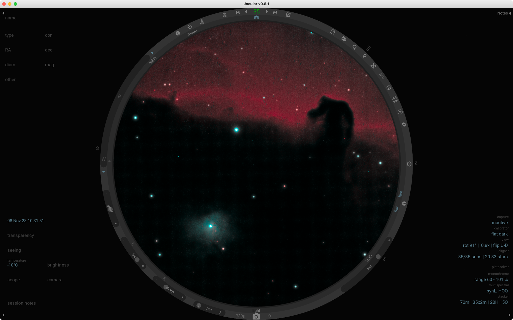

Le voici en "multispectral". Jocular bouffe des captures en Ha et en OIII dans l'ordre qu'on veut, construit une couche de luminance synthétique avec, et colore le tout avec ce qu'il a sous la main, ici en HOO. Quelques choix disponibles dont HOS, SHO...
Le signal n'est pas assez fort (120s de pose ce n'est pas assez avec mon C9) et ça artefacte de partout...

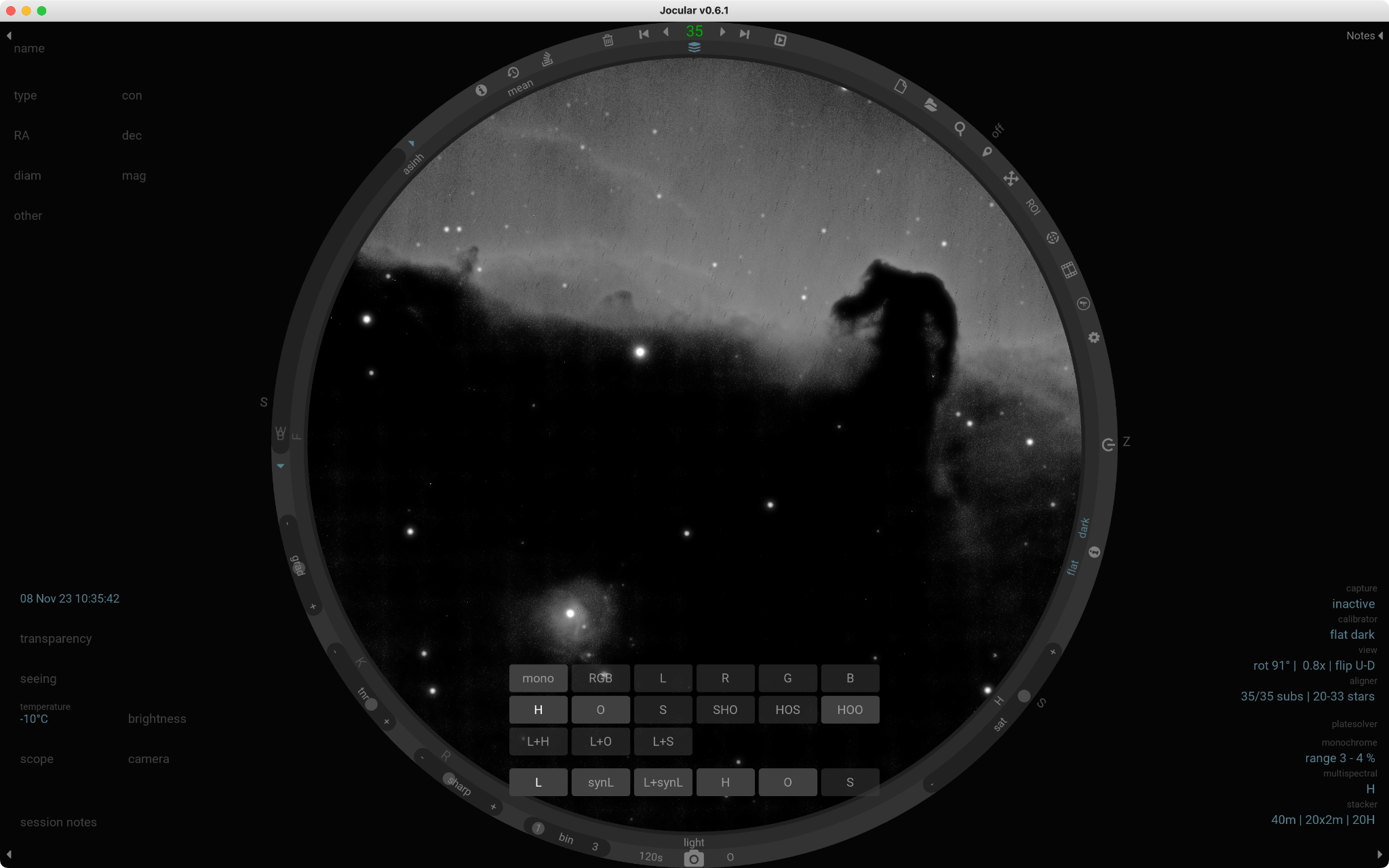

On peut aussi regarder chaque couche H ou O de manière indépendante
Autre bonus : la couche de luminance (synthétique ici) et les couches couleurs peuvent être stretchée de manière indépendante. On a deux contrôles simples de débruitage ("tnr" en bas à gauche) et de sharpening (juste à côté). On peut "binner" à volée le stack avant étirement (contrôle "bin" tout en bas).

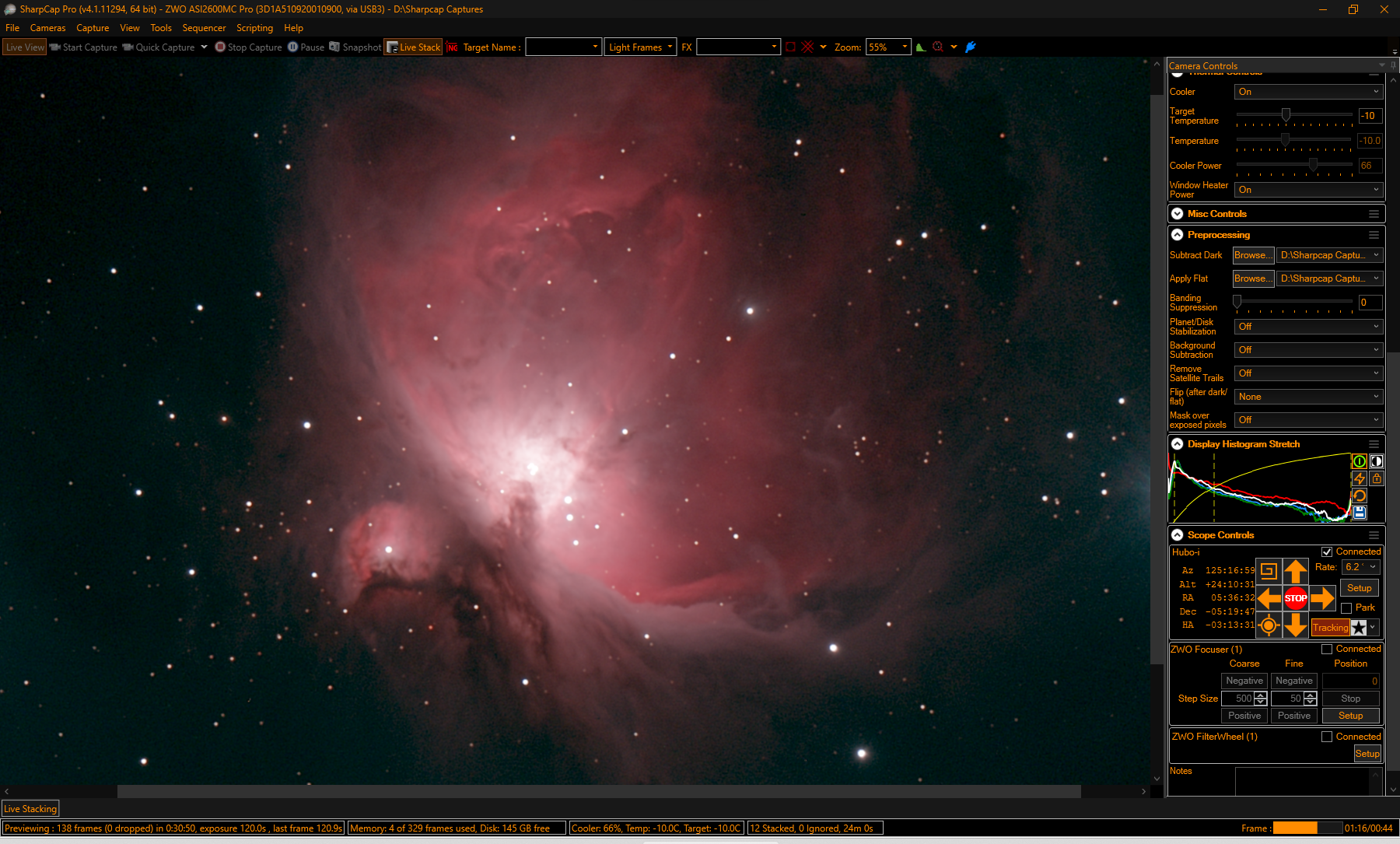

Comme @mickyman23 , du VA sur le pouce avec un système classique :
Le petit C6, la grosse 2600 couleur, pas de darks car Sharpcap a décidé de changer la résolution des caméras ZWO depuis la dernière version (j'ai mis un bias synthétique à la place), et des flats.
Le souci des C6, ce sont ces artefacts en forme de "boucle" dus à des réflexions dans le baffle. Sur un objet pareil, c'est un festival. J'ai donc tenté un flocage temporaire à coup d'un tube de velours noir inséré dans le baffle du primaire, sans ouvrir le tube et sans le coller. Je voulais voir si ça réduit les artefacts, résultat : ça les réduit... et ça en crée d'autres :ninja: (en particulier un vignetage encore plus sévère que d'habitude).
21x60s sur un M42 facile (objet le plus stacké depuis mon balcon, j'ai vérifié). L'homme qui court s'est échappé et est en train de sortir du cadre.
Le "stretch mode" permet de décramer en partie le coeur, fort pratique ce système.

Très intéressant ça, de quoi s'agit-il ?

Le réglage en bas à droite de l’histo. Ça change la courbe qui permet d’étirer le stack. Plus c’est haut et plus les basses lumières sont renforcées, tout en rabotant les hautes lumières. Il faut se mettre en mode « mini histo » automatique (bouton cadenas) pour réellement en bénéficier

En plus ça à l'air efficace . :clap:

Sur cet objet en tout cas oui. Ou sur un truc genre M77 qui a un coeur super brillant et des bras très faibles, dans la série des cibles du moment.
