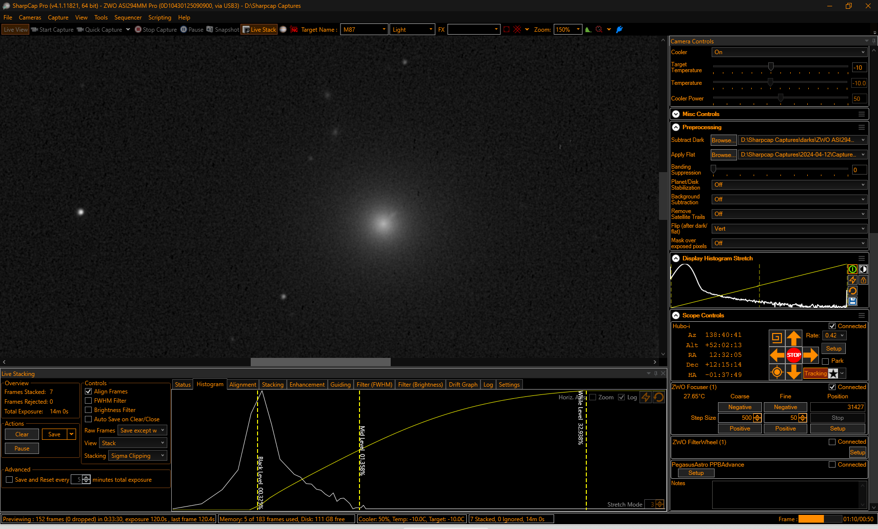

Message par clouzot » 12 avr. 2024, 23:47
Pas une bonne soirée ce 12 avril, le seeing est encore pire que d'habitude et la transparence est douteuse.
C6 f/8, ProPlanet 642BP, ASI294MM bin2, darks, flats, guidage
M87 et son jet (7x120s)
M104 (35x30s)

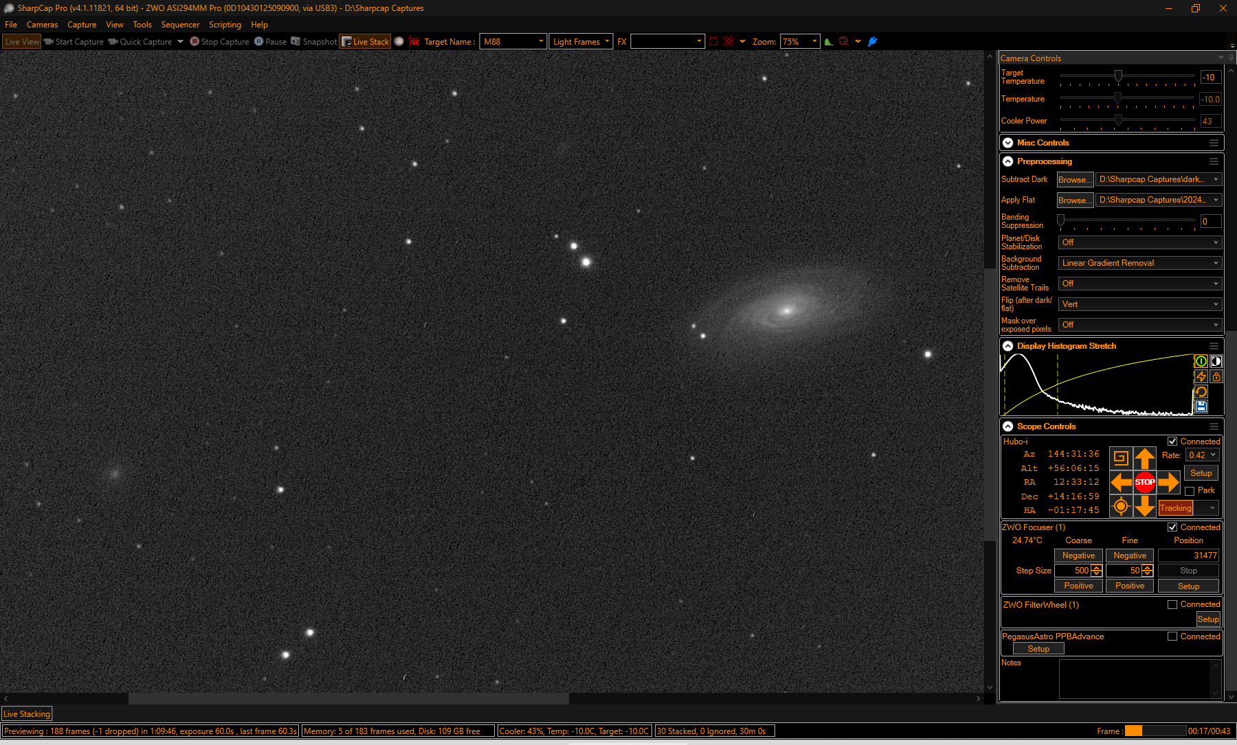

Message par clouzot » 16 avr. 2024, 23:07
Sur le pouce après une journée tempétueuse (près de 100km/h de mistral), une petite M88, injustement ignorée alors qu'elle est fort sympathique.
C6 f/8, ProPlanet642BP, ASI294MM bin2 gain 120, 30x60s
Seeing autour de 3.3", température douce de 17.2°C, transparence correcte
