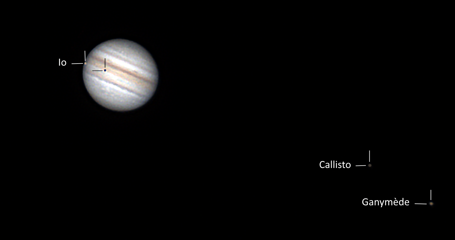

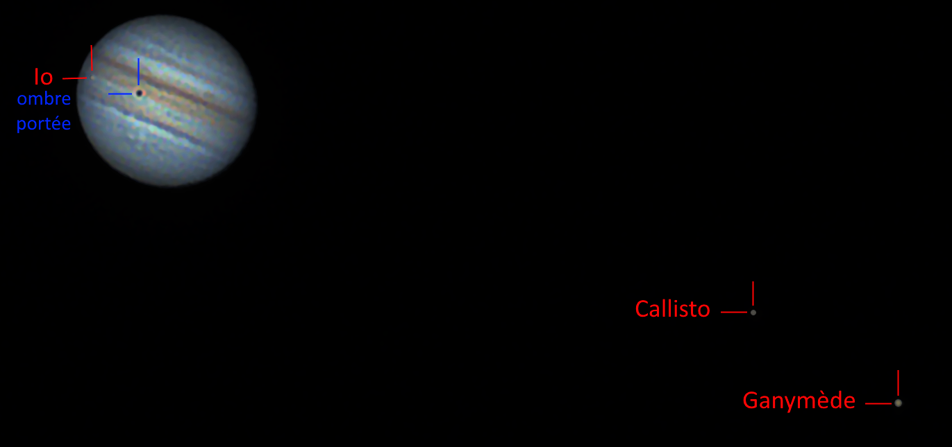

Bonjour le groupe
J'ai repris le traitement des vidéos du transit de Io avec AS3! et Registax en appliquant le même schéma de traitement d'ondelettes sur chaque image.
Quelques paramètres ont été simplement repris avec Photos de Microsoft, dont la teinte, ajustée subjectivement (à l'oeil) :

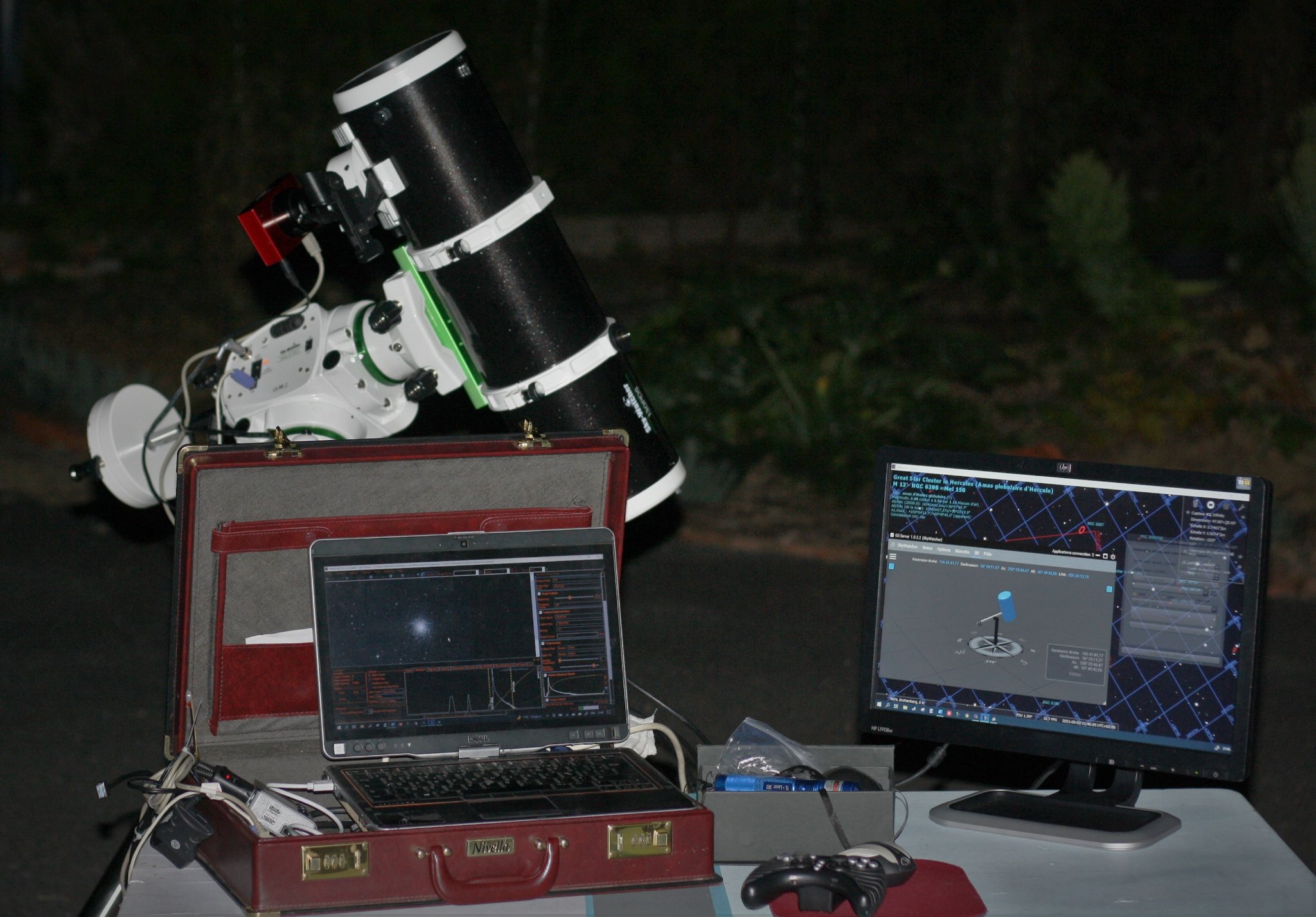

Enfin, après huit longues semaines sans aucune observation (ciel bouché en permanence), quelques jours de beaux temps se suivent !
Malgré une journée commencée à 4 heures du matin, impossible de ne pas sortir le matériel, en espérant me souvenir du fonctionnement des instruments et logiciels
Alignement polaire "excellent", mise au point au masque, tout fonctionne quasiment parfaitement au premier essai.
Tout ? Presque, puisque d'une part la monture a fait des siennes au moment de l'étalonnage sur les étoiles (Arcturus ok, Véga pas ok, refus de déplacement, et quand sous GSS j'ai cliqué pour la remettre en position Home, ce n'était plus la position Home initalisée quelques minutes plus tôt.
Après extinction et nouvelle mise sous tension, plus de soucis, et toutes les cibles qui ont suivi après le double alignement était parfaitement dans le champ.
Comme SC était en cours suite à l''alignement polaire, j'ai pour une fois fait de l'empilement avec plutôt que d'utiliser Infinity.
J'ai fait simple pour ce soir avec une association facile à utiliser (130/650 et Atik Infinity) malgré un sous-échantillonage important et une collimation qui reste (vraiment) à revoir (primaire vérifié au Reego, pas fait plus ce soir).
J'ai commencé la soirée par M13 le temps de faire quelques réglages et essais avec SC, que je n'utilise en général qu'avec la 462 ou la T7C.

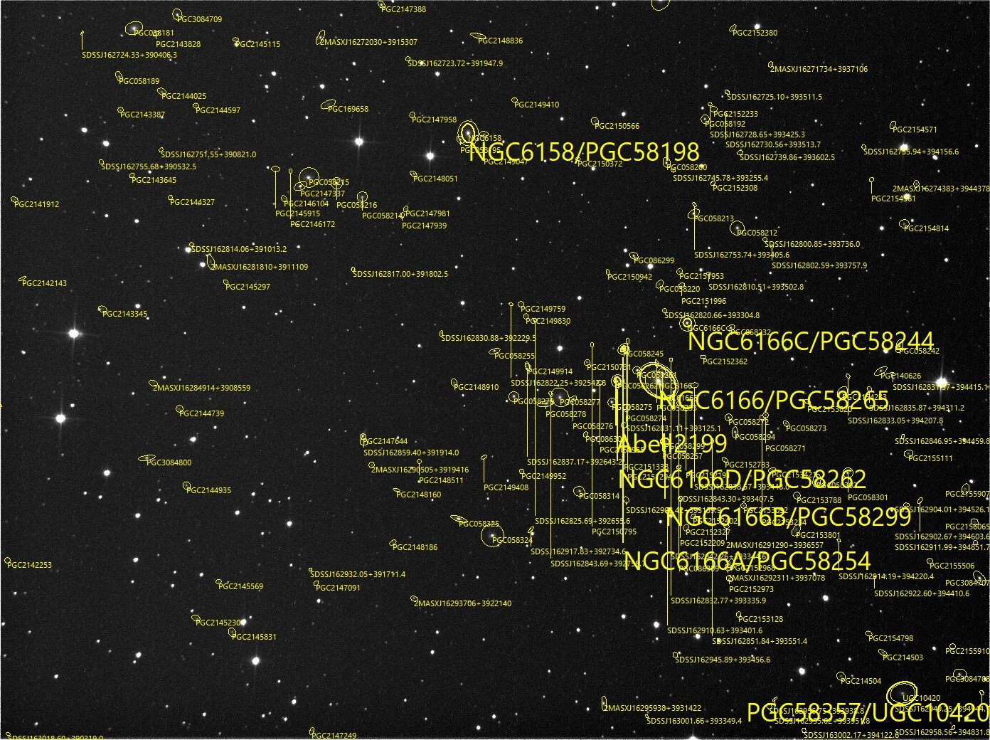

La mesure de la FHWM avec Sharcap tourne aux environs de 4,5 ce qui me parait très correct pour ici (en pixels/s il me semble).
Quand je suis passé sous Infinity, le logiciel m'a indiqué une FWHM aux environs de 2, je n'ai jamais eu de valeur aussi basse !
Pas de sauvegarde de fit de M13 mais j'aurais du vu la bonne qualité du ciel ce soir.
Dans les environs proches se situent Abell 2197 et 2199 (en 9110 s) ;

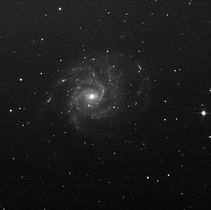

Un passage obligé sur M101, je reste sur de la pose courte toujours (entre 5 et 15 s depuis le début de la soirée) :
Toutes les images sont brutes d'empilement, pur VA.
Petit moment de bonheur, un lièvre à quelques mètres de moi, qui est resté sans bouger jusqu'à ce que je le prenne en photo !

Bon c'est prometteur en terme de seeing ce soir, donc c'est le moment de monter un duo avec un meilleur échantillonage : la 462c vient remplacer l'Atik.
Je serre les fesses pour que tout fonctionne !
-Câble USB3 branché sur la caméra et port USB3 PCMCIA, SC 3.2 lancé : ça fonctionne
-pointage sur une étoile brillante à proximité (Almach) et mise au point avec le masque
-retour sur NGC891, réglage environ 11 s et gain 141
-petite bibliothèque de darks (15)
-et c'est parti pour le stack :
Que puis-je améliorer ?
