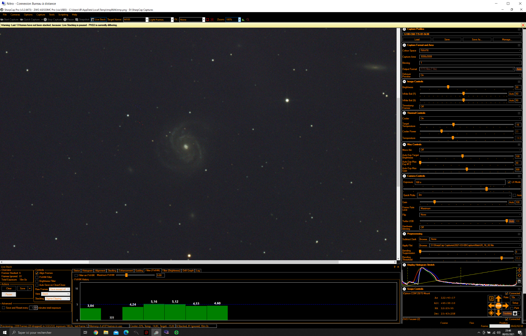

bon,
mon partage de fichier n'est pas trés probant, SC a du mal à détecter les nouvelles frames,
heureusement, RDP est toujours là pour aller voir ce qui se passe, ça fait presque 1 heure que ça tourne et ça empile, ça empile :

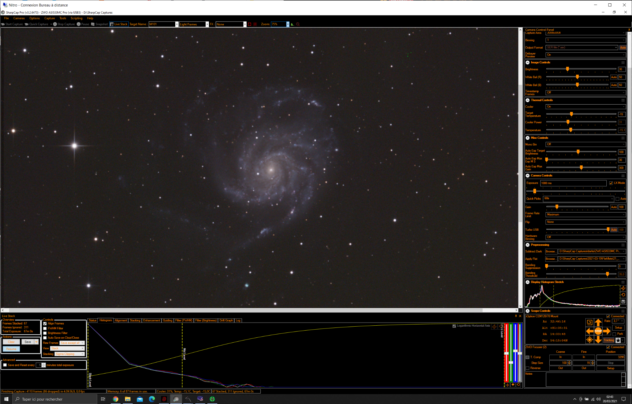

tiens, un petit crop du save as seen et 30 secondes avec PI pour un peu de contraste:
c'est pas tout, je vais me brosser les dents et il va être temps de passer à autre chose ...

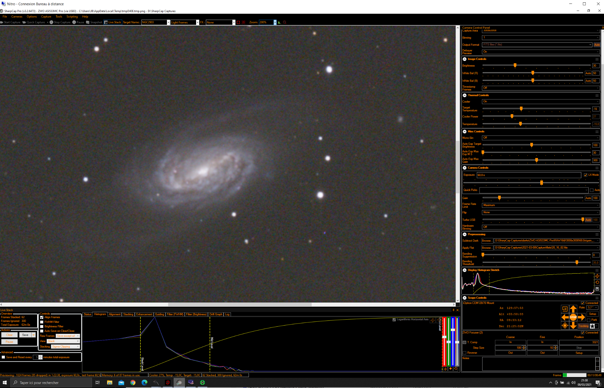

Voila la version finale en VA , enfin, pour du VA .... 100 poses, ca fait 1H40, je n'ai jamais posé aussi longtemps !!!
je vais faire un tour dehors et vérifier que tout va bien, soirée galaxie facile pour le JB, après ce sera M95. N'est pas Nico_John @John Mc Burn qui veut

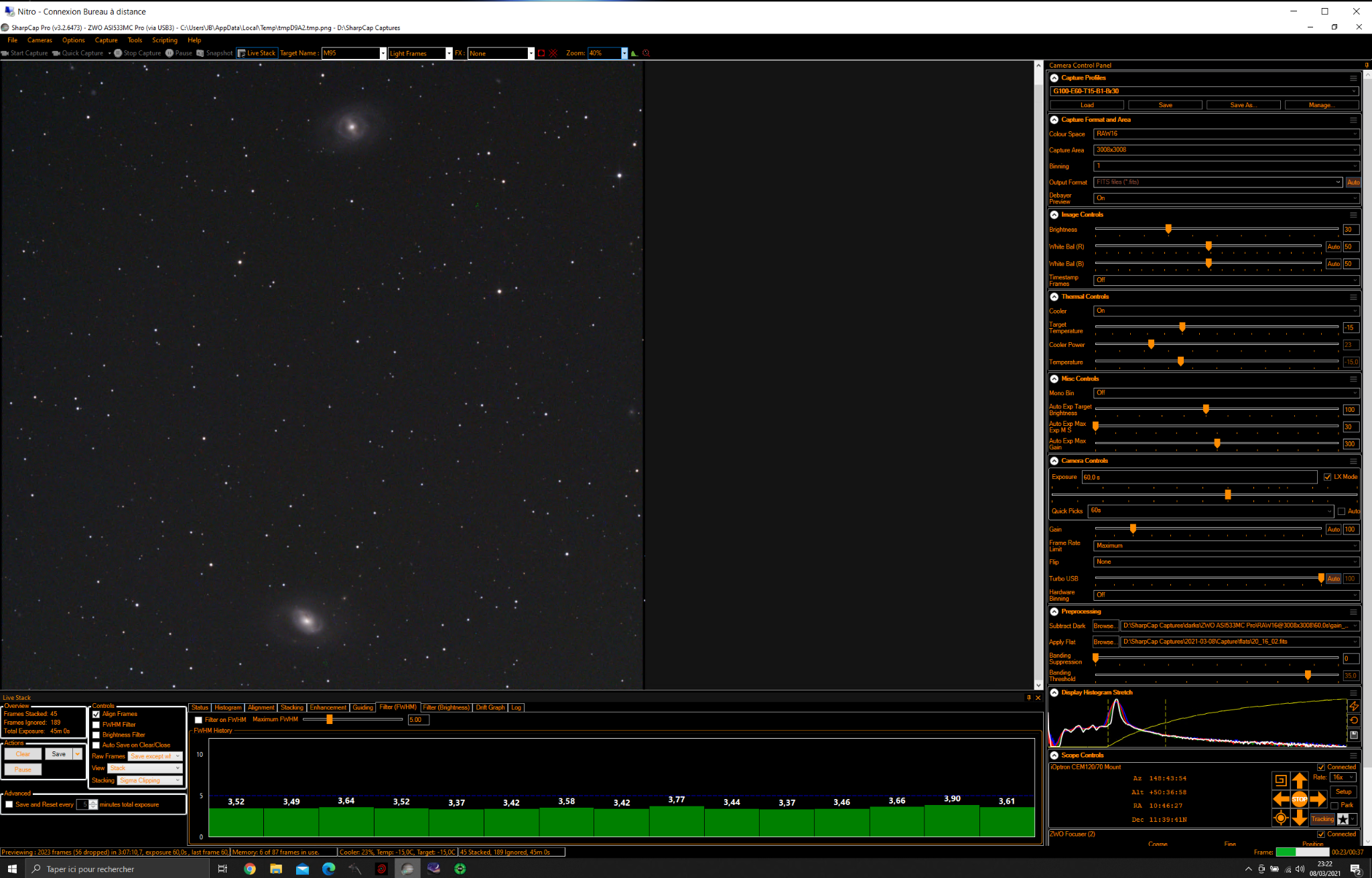

coup de chance, M95 et M96 tienne pile dans le champ, ça fait déjà 20 minutes

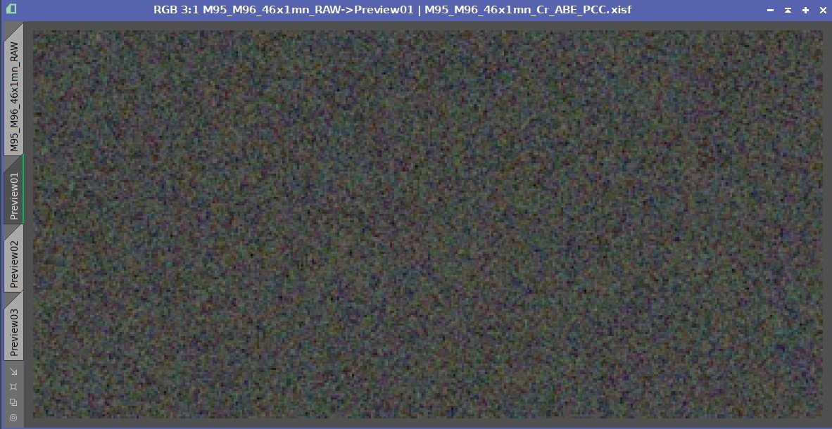

Je vais partager avec vous mes "reprises rapides avec PI", un peu de crop, un peu de retrait de gradient, un zeste de calibration des couleurs, de l'histo automatique et des bricoles pour le contraste, cette fois ci un zeste de réduction de bruit, j'ai la ferme attention de trouver des équilibres qui me conviennent, pour l'instant, j'ai un cheval de bataille, le bruit de chrominance sur le fond du ciel, ça va bien rentrer à un moment ou à un autre; au pire, je réduit sauvegement la saturation, je ne réduis pas le bruit de couleur, je réduis la couleur, c'est plus expéditif ^^ après tout, il est blanc ce fond du ciel, boudiou de boudiou
J'y suis allé un peu fort sur M100 mais il y avait trés peu de couleurs dans le stack et j'ai eu la flemme de reprendre mon masque de luminance pour mieux protéger le coeur
J'ai fait quelques darks de 3 minutes pour reprendre les qqs pauses de M100 que j'ai testé à 3 mn hier (7x3minutes), je ne suis pas impressioné par la belle mais j'aime bien voir toutes les voisines autour :

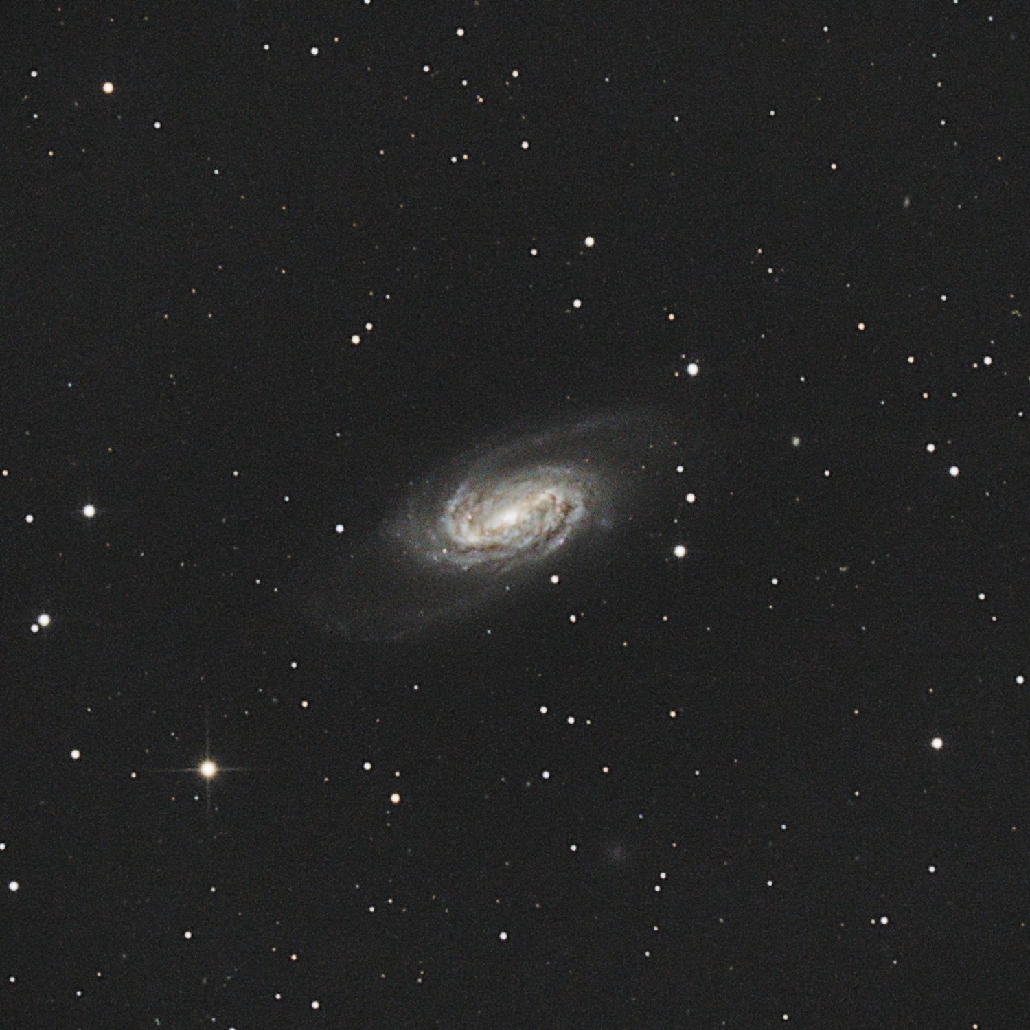

Puis NGC2903 repris également :

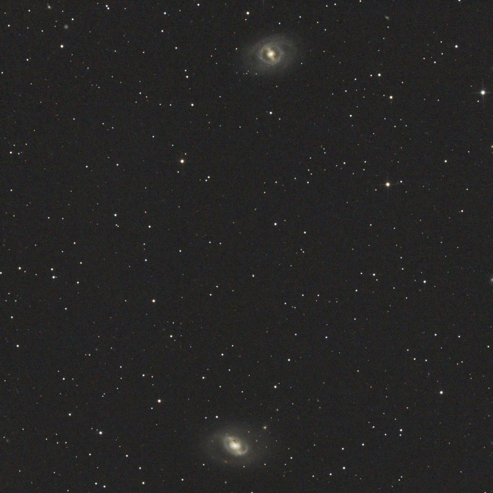

Et pour finir le duo M96-M96 que j'ai réussi à faire tenir dans le champ de la 533. Profitons en tant que je suis à 715mm de focale (750x0,95), ça sera plus difficile avec le Lacerta (800 a priori, ce sera avec un GPU x1):

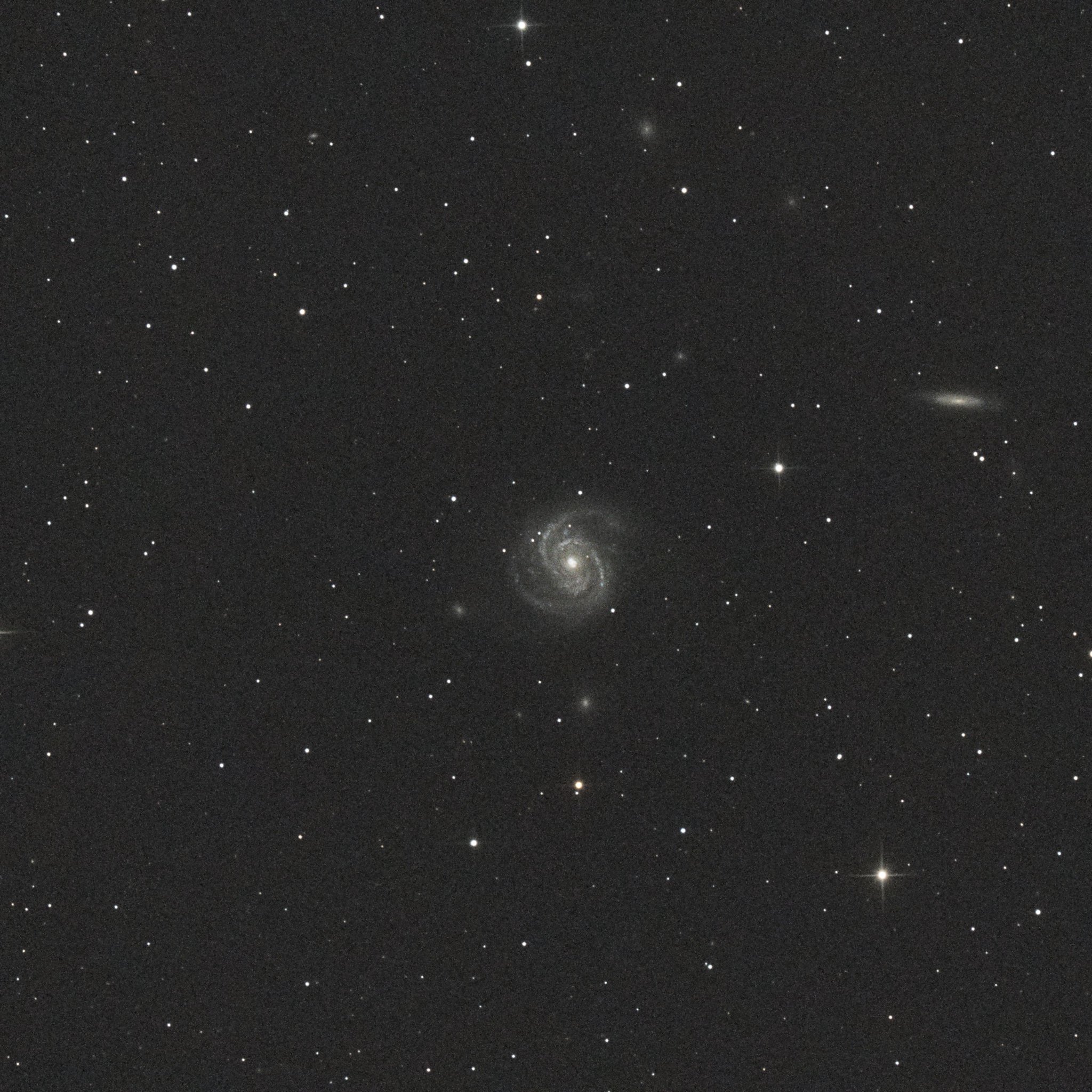

Un petit up pour partager un essai sur ma dernière capture de M51. Full PI bien sûr
pour le bruit de chrominance du FdC, je suis passé par une désaturation à la fin. Je pense qu'une des pistes est de ne pas trop monter mon histo, mon FdC ressortait trop frot et il devenait difficile de le travailler sans que ce soit moche
je mets 2 versions:
- une avec rotation et un crop à 2000x2000 pour correspondre et comparer avec @Lavinch31 (nous apprenons en même temps et nous avons travaillé la même cible), j'ai laissé le FdC à sa valeur initiale autour de 0.12 (pareil, j'étais trés proche de Oliv', je laisse comme ça, c'est trés sympa de pouvori se comparer entre nous)
- après mes différentes réduction de bruit, je pouvais facilement repositionner mon black level sans perdre un seul pixel, c'est cette version en full que je rajoute
Tout est perfectible mais il s'agit de poser un jalon sur ma courbe d'apprentissage:
je mets 2 versions:

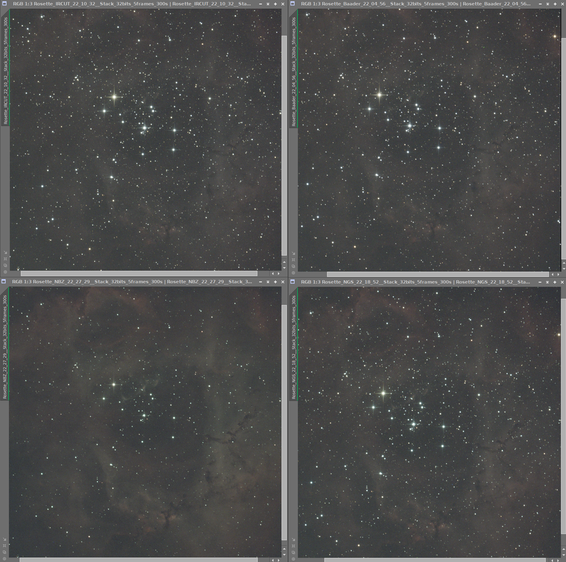

La même chose avec la Rosette, clairement le bande étroite pour les nébuleuses en émission, c'est top, ça donne naturellement des étoiles trés contenus, pour ces zones généralement de voie lactée, c'est vraiment agréable:

J'ai pris un peu de temps pour me faire un masque d'étoile et de cible assez propre, j'en ai profité pour tester une réduction d'étoiles à la fin, après tout, avec un masque ad-hoc, ça prend 15 secondes tout plié.
Je laisse la full et un crop à 1500 pour mieux zoomer sur les détails de la cible que j'ai essayé de préserver.
Je ne fais de fil à part comme Nico car celui ci s'arrétera quand j'aurai mon nouveau tube, ce fil continuera à recevoir les deux.

Sur la soirée de vendredi, mes captures longues ont été faite avec un gros dithering (50 pixels de la 533), après une intégration sur APP ou PI, ça ne fait pas forcémment une grosse différence par rapport à un dithering "standard" à une 15aine de pixels mais en revanche sur le stack de SC, ça vient à bout de la plupart de certains pixels chaud que SC ne rejette pas. Plus précisement, ils sont toujours là mais ils sont progressivement dilués par la magie de l'intégration.
Je continue tranquilou mes essais de post-traitement; je commence à comprendre ce qui me génait et pourquoi sur le bruit du FdC, c'est déjà ça. en plus, je vois mieux jusqu'où je peux aller et comment gérer la réduction du bruit chromatique versus une désaturation de l'image.
Cela ne m'a pas trop servi sur M101 car j'ai fait assez peu de réduction de bruit.
En revanche, comme mon stack avait une bonne tête, j'ai essayé la déconvolution, merveille des mathématiques et du traitement du signal, je n'ai pas été déçu !, je vous montre déjà une comparaison avant / après déconvolution sur le stack en linéaire, visualisé par auto-stretch:
Et ma tentative de post-traitement sur M101, toujours sur PI, je n'ai pas le temps d'apprendre PS en plus, ça viendra peut-être un jour mais pour l'instant, la limite du résultat, ce n'est pas le logiciel, c'est certain ^^
J'ai intégré avec APP cette fois, mes questionnements sur le bruit du FdC m'ont amené à regarder de plus près les différents algorithme de dématriçage et l'Adaptive Airy Disk d'APP me semble mieux que le VNG proposé par PI. Cerise sur le gateau, l'intégration des captures avec un filtre dual band: ça ne fait aucun sens d'utiliser VNG sur des captures de ce type et PI ne laisse pas de choix la dessus et APP à des algo spécificique pour ces captures et là, ça se voit bien.
Je rajoute une comparaison de FWHM et Excentricité avec les 2 intégrations du stack. PI semble mieux sur la FWHM (mais il permet un réglage de la pondération des lights sur ce sujet) et en contrepartie, il y a un trés léger halo perceptile autour des étoiles. Dans tous les cas, un stack global avec ces valeurs de FWHM et d'excentricité, je prends tous les jours avec mon tube actuel:
Après les classiques retrait de gradient et Photométric Colour Calibration, j'ai fait ma déconvolution puis après la montée d'histo, j'ai testé différents process pour le contraste, ACDNR pour la réduction de bruit (légére), j'ai surtout éviter de trop tirer sur l'histo.
Les principaux : Local Histo Transfo / MultiScaleLinearTransform (avec celui là, on peut tout faire quasi / un coup de HIgh Dynamic Range et les ajustements avec Curve et ColourSaturation.
