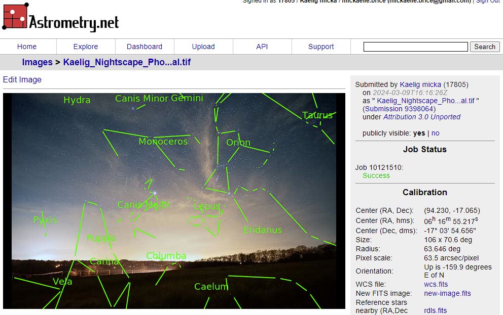

CROVA du 09 MARS: Photoshop & Siril
Piquée au vif par toutes ces remarques pertinentes ... je me suis ré-attelé à la tâche (entre 2 ventes en boutique).
J'ai repris du départ avec plus de sérieux, je voulais garder la couleur originelle du fond terrestre, notamment les phares
de la voiture. Puis je voulais des étoiles moins bleues.
Il n'y a pas de secret, il faut bosser un peu plus en détail.
A cette occasion, j'ai sauvé l'image photoshop en tif que j'ai passé à la moulinette de l'outil CLAHE de SIRIL. L'effet sur une photo nightscape est vraiment impressionnante, je vous conseille de tester :D
J'ai fait un petit doc rapide qui sera en lien en fin de post.

La résolution astrométrique (Astrometry.net)
Clouds_Vortex_2024-03-09 17_39_36-Astrometry.net.jpg (113.4 Kio) Consulté 2006 fois
