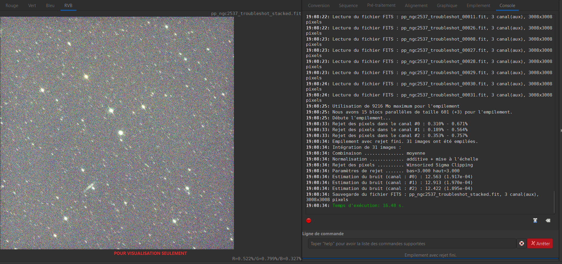

Message par soulearth » 22 févr. 2023, 11:20

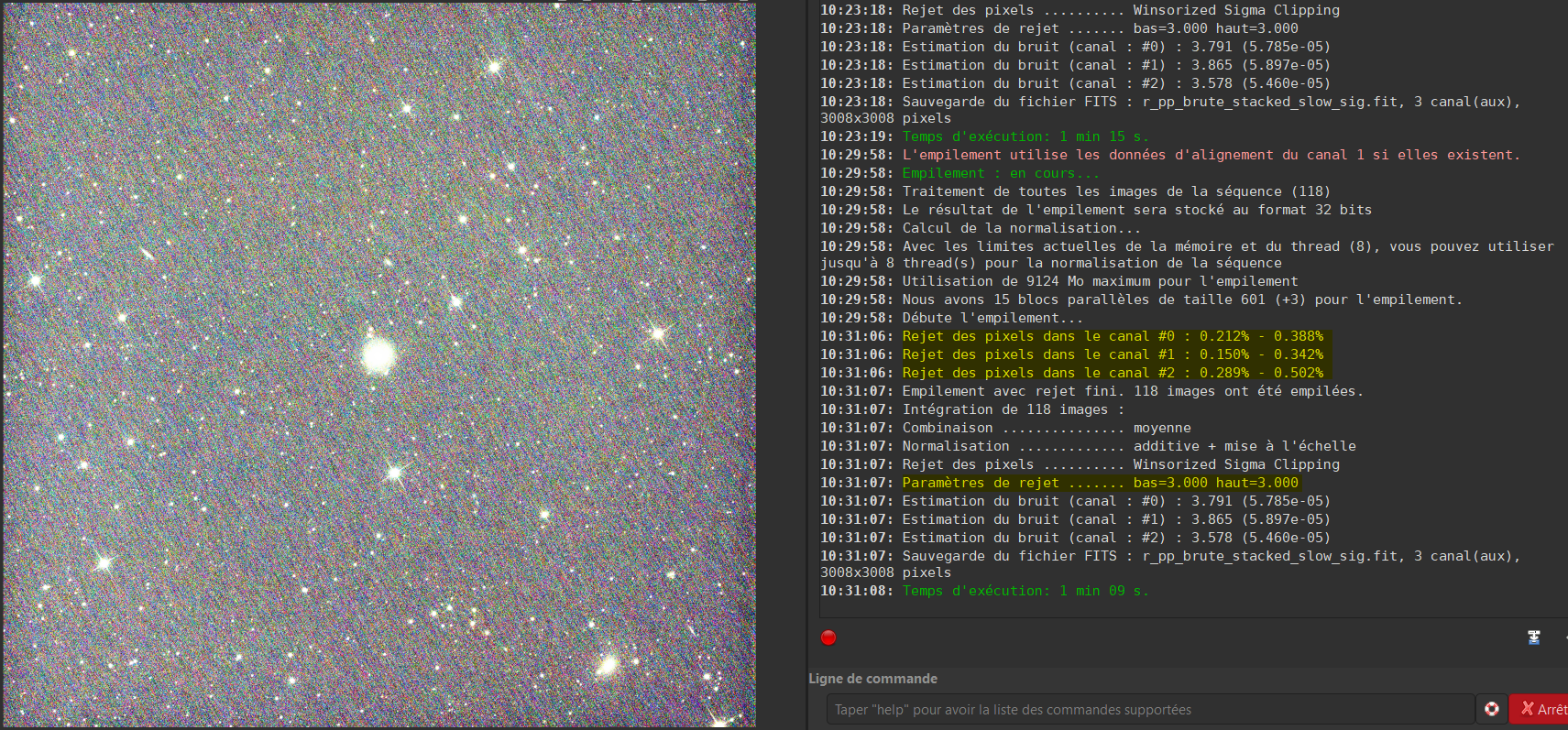

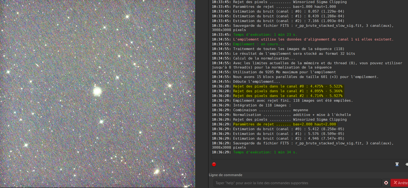

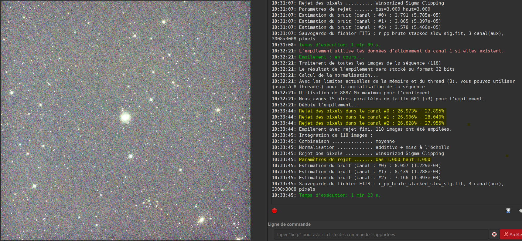

Je pense avoir mis le doigt sur un truc. C'est certainement une évidence pour les uns et un pis-aller pour les autres, n'en pêche que ça améliore la sauce.
Depuis un moment déjà je ne comprenait pas une telle différence de rendu entre sharpcap et siril. Ok ma mise en station doit être perfectible tout autant que mon dithering. Ok, mon ciel est le paradis des astrams dépressifs. N'en pêche que sharpcap s'en sortait mieux que siril sur les marbrures ( raison pour laquelle je m'en rend compte après coup ). Rageant.
Voici 3 captures d'écrans ou je fais varier le niveau de sigma haut et bas. Stretch histogramme et c'est tout.
Sigma=1
Sigma=2
Sigma=3
J'imagine qu'il faut trouver le bon compromis... Bon je me suis fixé vers 10% de rejet soit sigma haut et bas à 1.8 .
Et voila le resulat bio en sortie de Siril ( crop + compression jpg pour le fofo ).
Conclusion, mon paramétrage de rejet sous sharpcap doit être plus adéquat que ce que je n'avais sous Siril.

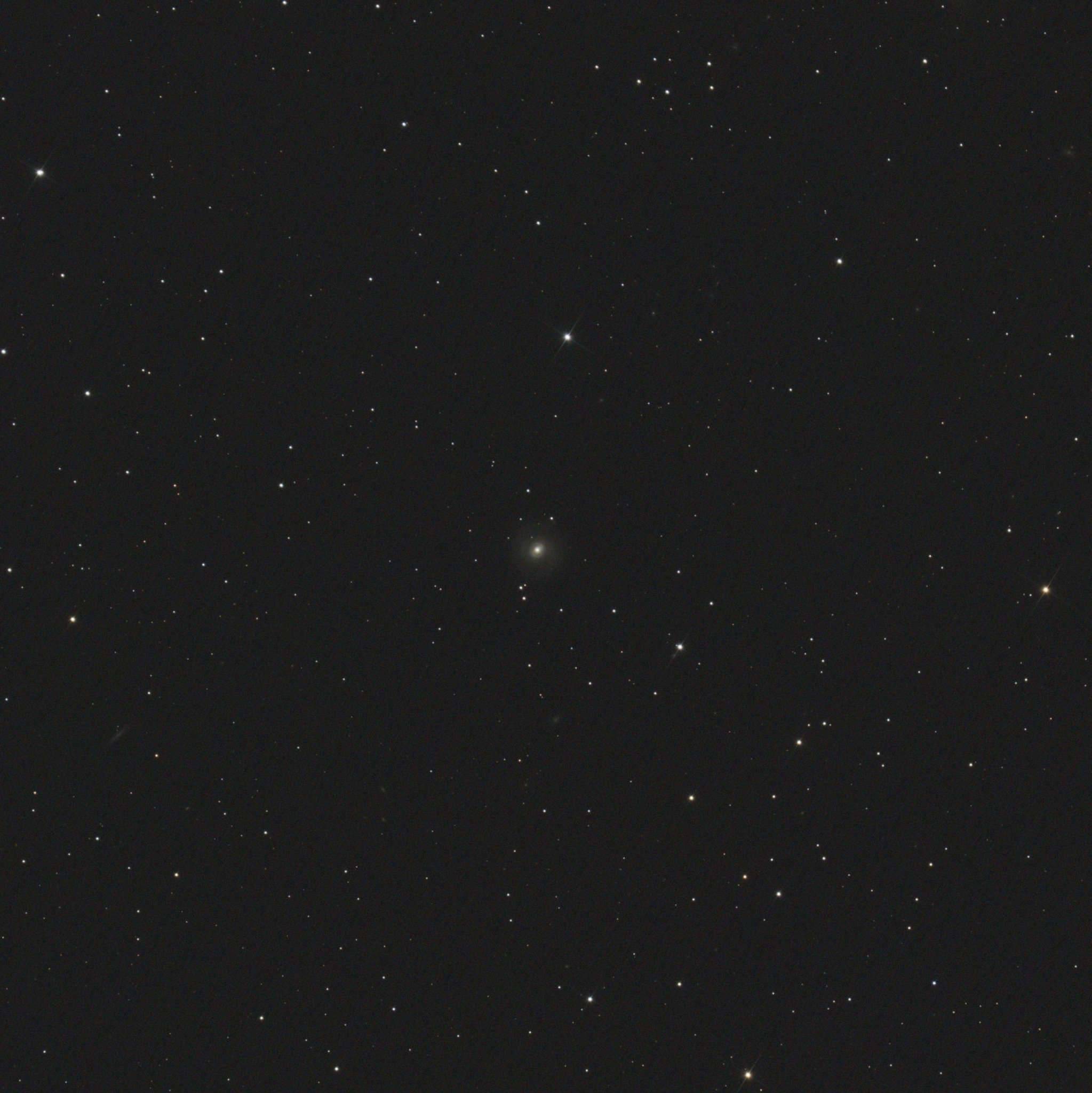

Pour autant je remarque que le meme soir, j'ai obtenu ca:
ngc2336 - 21h35 - Nord : Du gradient ( les voisins ) mais pas de marbrure
ngc2537 - 22h17 - Nord-Est : Propre
Et ca ...
ngc2681 - 22h43 - Nord-Est : Hyper Crade
Je n'y comprend rien. Les deux dernières sont très proches. Faite a 20 min d’intervalle. Que c'est t'il passé entre les deux ?
Si vous avez des idées, je suis preneur. :doh:
Edit : Entre la 2 et la 3 je me suis mangé le méridien ( arret auto du suivi, puis goto sur un autre coin du ciel -> retournement fort probable, et ensuite goto vers ngc2537) . A coup sur il n'y est pas pour rien ce saligaux. Mais comment je corrige le soucis ?

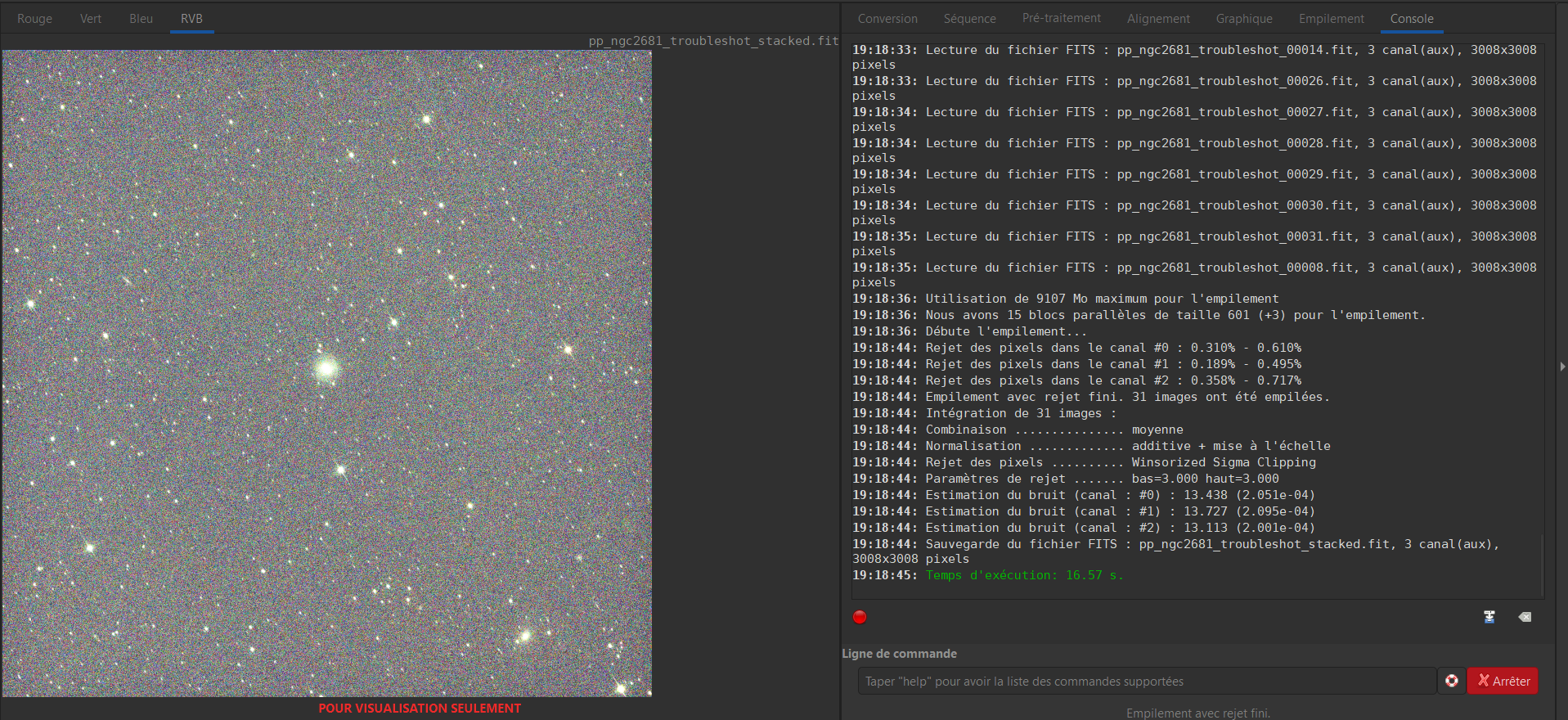

Oyé. Avec l'aide des gars d'astro-fr, j'en sais maintenant un peu plus et surtout j'ai découvert une super méthode de troubleshooting. La méthode du stack sans alignement. Cela permet de voir clairement la tronche de la dérive durant le stack.
En premier, le stack sans alignement de ngc2537 qui sortait une image bien propre ( voir au dessus) :
Et maintenant le stack sans alignement de ngc2681 qui sortait une image toute crade ( au dessus également ) :
Comme on peut le constater, ngc2537 qui sort bien propre a en réalité une dérive bien plus prononcé que ngc2681 ou c'est bien plus contenu ( limite absent ).
Première conclusion, contre toute attente mon suivi était meilleur après le retournement. Et finalement c'est mon suivi "trop bon" qui me fou dedans la ou précédemment l'erreur de suivi me sauvait la mise. Dernier constat, le dithering en théorie "actif" est totalement invisible et du coup franchement inefficace.
Conclusion, surtout ne pas améliorer la mise en station et revoir en urgence les réglages du dithering. ( vivement sharpcap 4.1 )

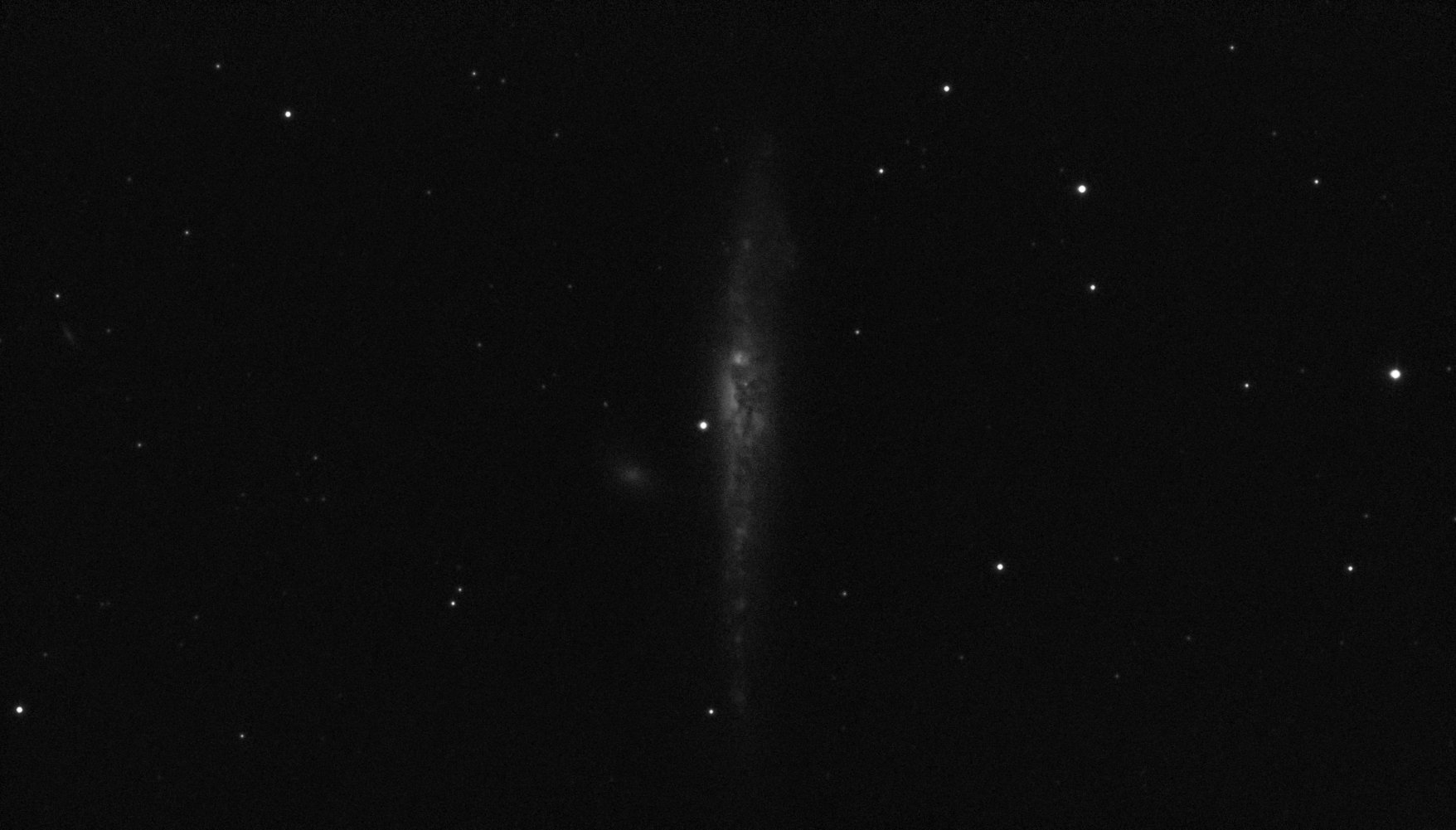

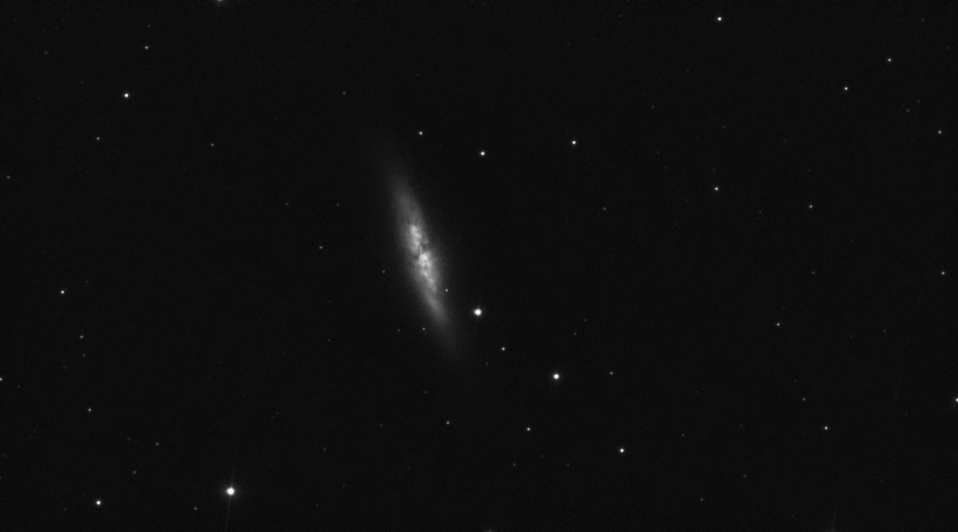

Empilement Siril. Algo de rejet spécial IR plein de bruit, j'ai nommé le MAD clipping. Asinh, histo, passage rapide de affinity photo et voila, c'est prêt.
M82 filtré sur une bande passante à partir de 650nm

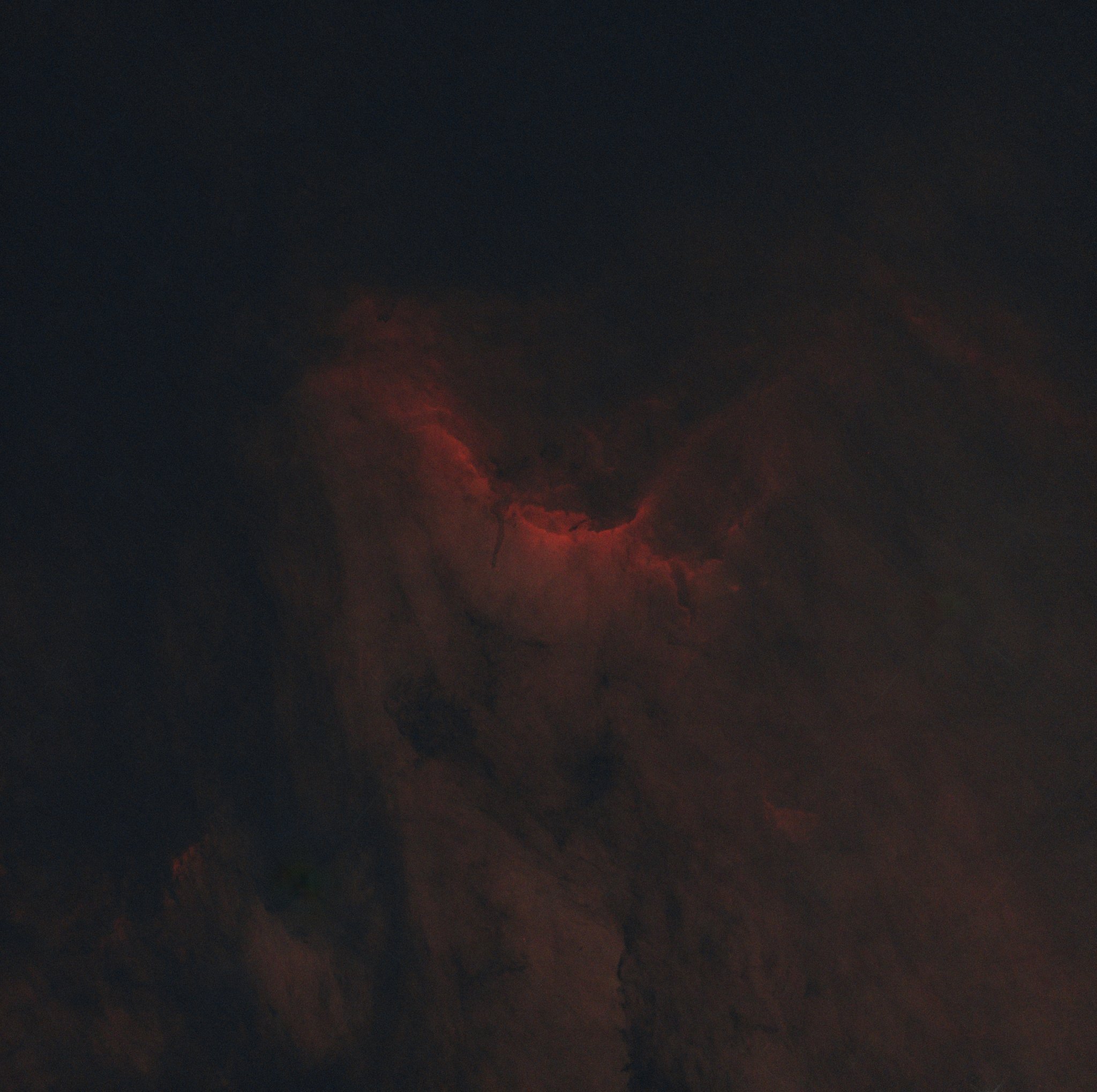

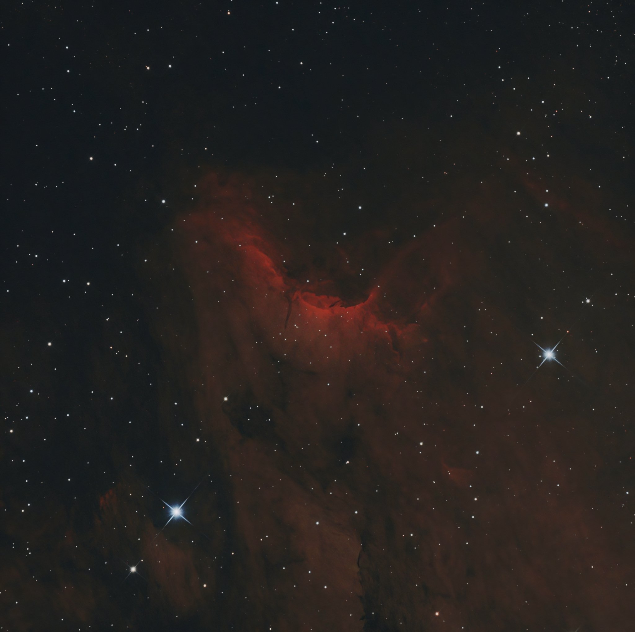

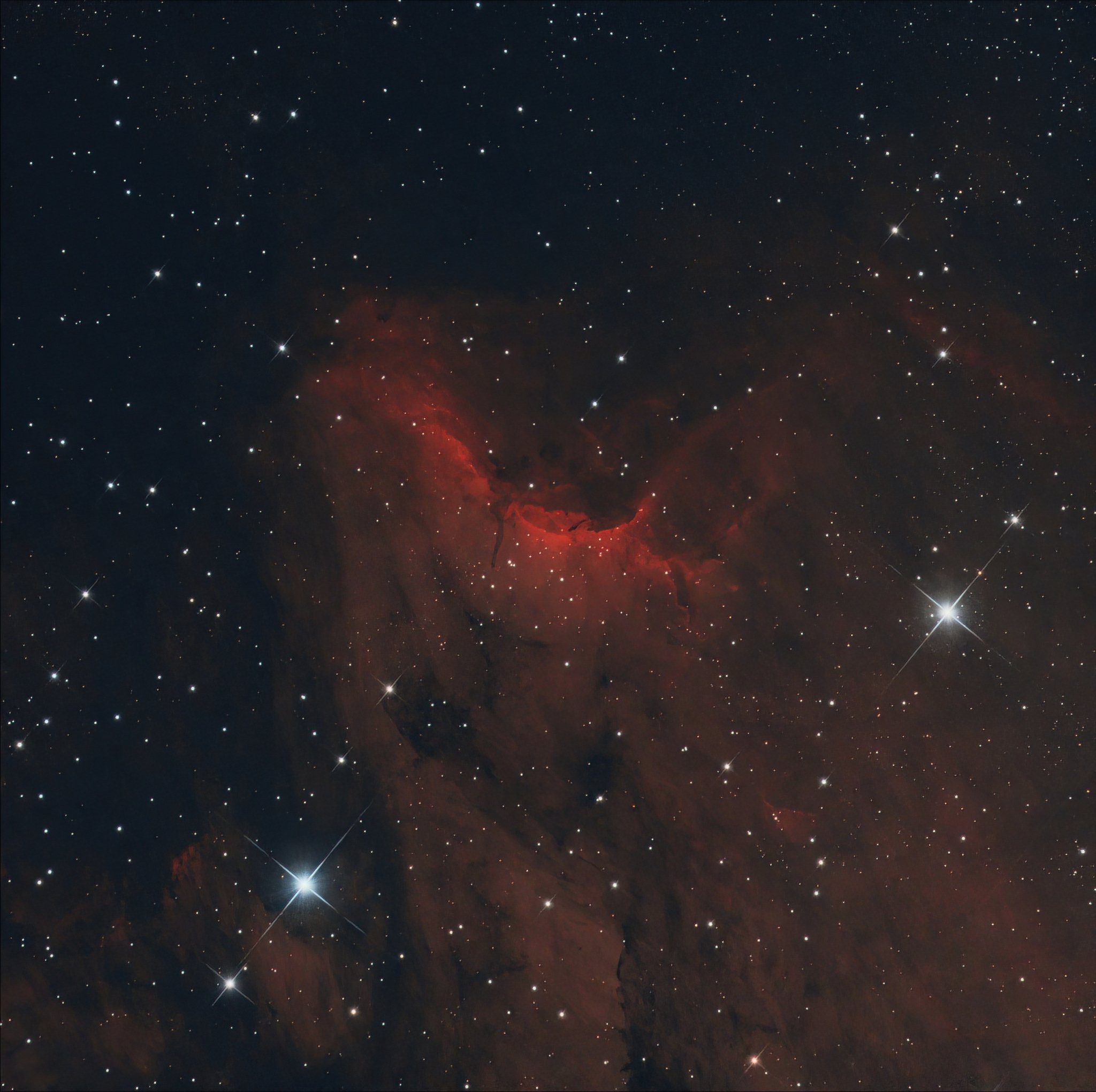

Je ne suis pas totalement satisfait car je n'ai pas trouvé mon bonheur coté denoise, du coup je vous met une version presque bio.
Pelican en une cuisson de 30min, assaisonnement sel et poivre de Siril et rien de plus.

fcouma a écrit :
30 sept. 2023, 10:15
Même pas un coup de Topaze ?
Cela donnerait ça, en mettant au minimum (sinon, ça vire de la "matière") :
Messages : 8884
VApprêté de soulearth
Message par soulearth » 30 sept. 2023, 11:27
Je suis assez exigeant/chiant avec ce genre de soft. J'en attends un rendu naturel, sans virer de detail, et sans effet léopard dans le fond de ciel. Et bien sur sans rebond autour des étoiles et cœur cramé mais ca se gère avec une starless. Peut etre que topaze en serait capable mais je après quelques essais j'ai abandonné.
Si vous voulez essayer, voici la starless du pelican et le masque d'etoile:
Messages : 11002
Message par Olivier-Fantasy » 30 sept. 2023, 11:55
Je ne sais pas si ça change grand chose d'appliquer le denoise sur la starless ou sur toute l'image directement - mais vu que tu nous donnes la starless, j'en ai profité pour réaligner un peu les couleurs et booster très légèrement le rouge. C'est tout. 25 secondes de rectif, vite fait. Et remettre les étoiles par-dessus.
Mais, du coup, les étoiles "pètent" beaucoup moins (ce sont celles de ton masque)... Tu les as obtenu comment ? (Starnet, puis "Différence" dans PS ou Gimp ?)
Perso, j'aime autant la 1ère version denoise ci-dessus ;)
Messages : 8884
Message par soulearth » 30 sept. 2023, 12:08
Hum bien vu. C'etait avec starnet, c'est certain. Mais il n'est pas improbable qu'elle se soit prise une reduction d'étoile au passage. Je ne sais plus, j'ai essayé pas mal de chose pour au final faire simple.
J'ai partagé le fichier pré-traité pour les plus courageux.

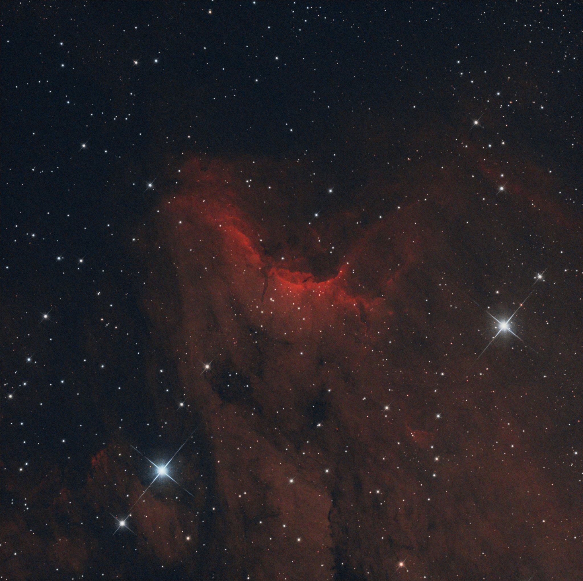

Messages : 3649
Message par fcouma » 30 sept. 2023, 12:43
J'ai tenté ça rapidement :
Je ne sais pas si c'est vraiment mieux :mrgreen:
J'aurais tenté
Messages : 7270
Message par Micmac » 01 oct. 2023, 17:04
moi j'aime bien ce petit pélican dernière version

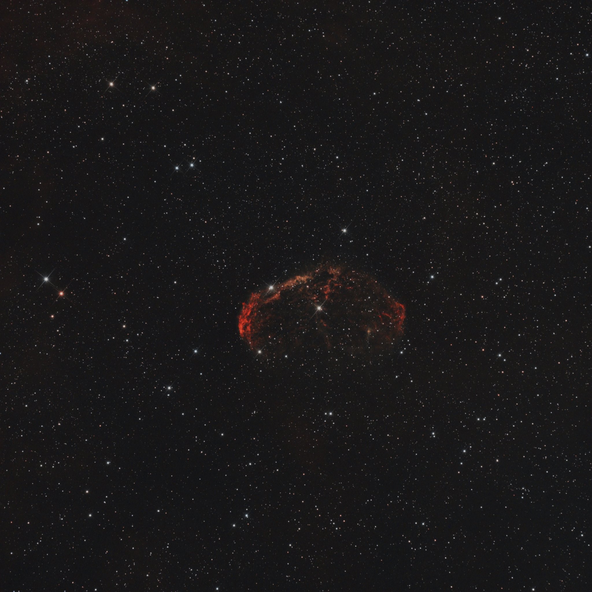

Mon dernier croissant en 45min.
Siril + noiseXterminator mais process plutot alambiqué:
- Traitement siril pour obtenir le stack
- Crop
- Déconvolution avec PSF sur étoile ( très leger, je veux pas voir de rebond en pourtour d'étoiles )
- Monté d'histo asynh
- Monté d'histo classique
- Creation mask d'étoile starnet
- Passage a NoiseXterminator de la Starless
- Passage du mask d'étoile à l'étirement GHS inversé Siril pour faire une réduction d'étoile
- Recomposition des deux couches
Voilà c'est prêt. C'était la recette du père soul. 😂

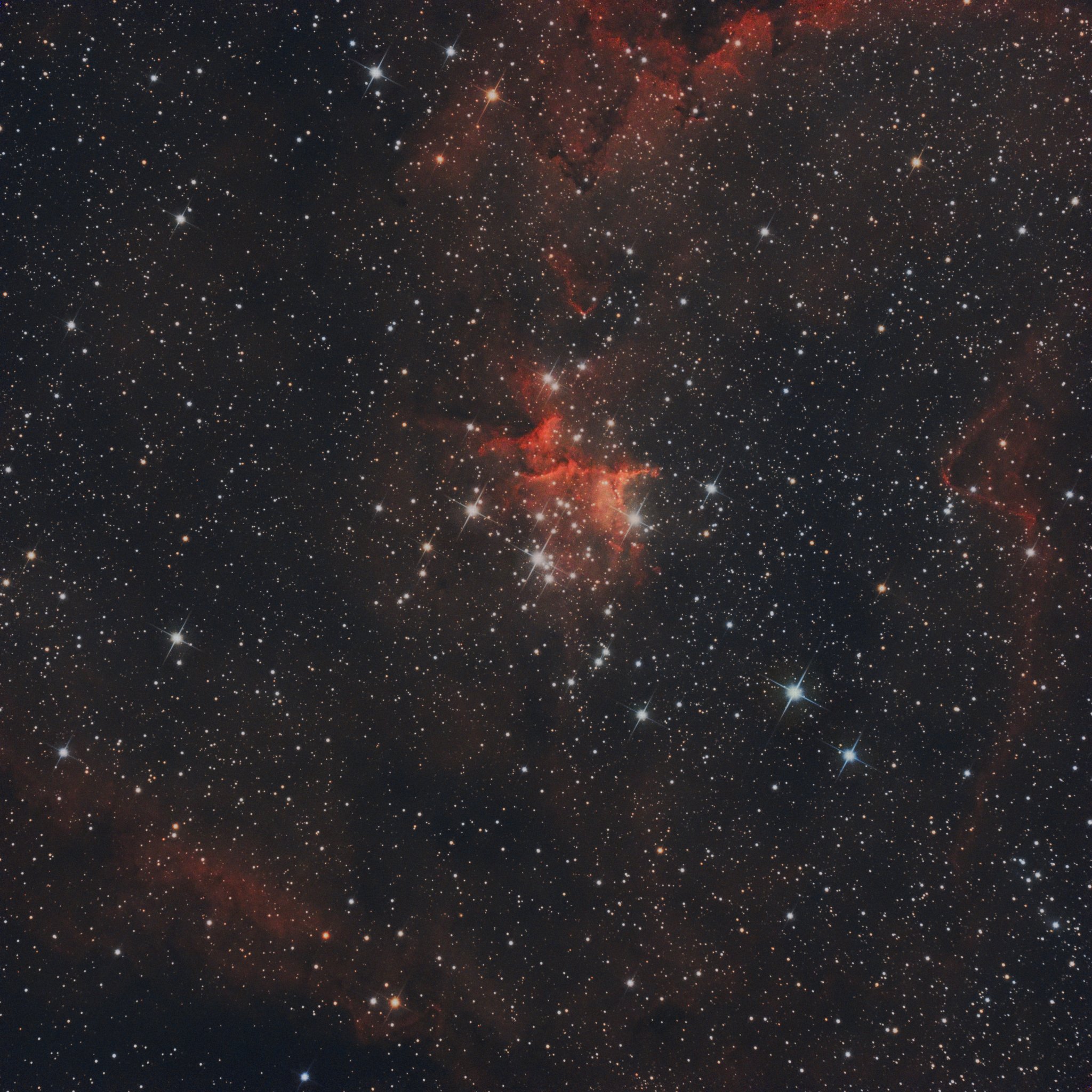

Pi un bout de nébuleuse du coeur. Fichtre me dis-je elle tient pas dans la 533.
En vu normale.
En starless:
45min d'expo à coup de 45s unitaire. Filtre L-pro.
