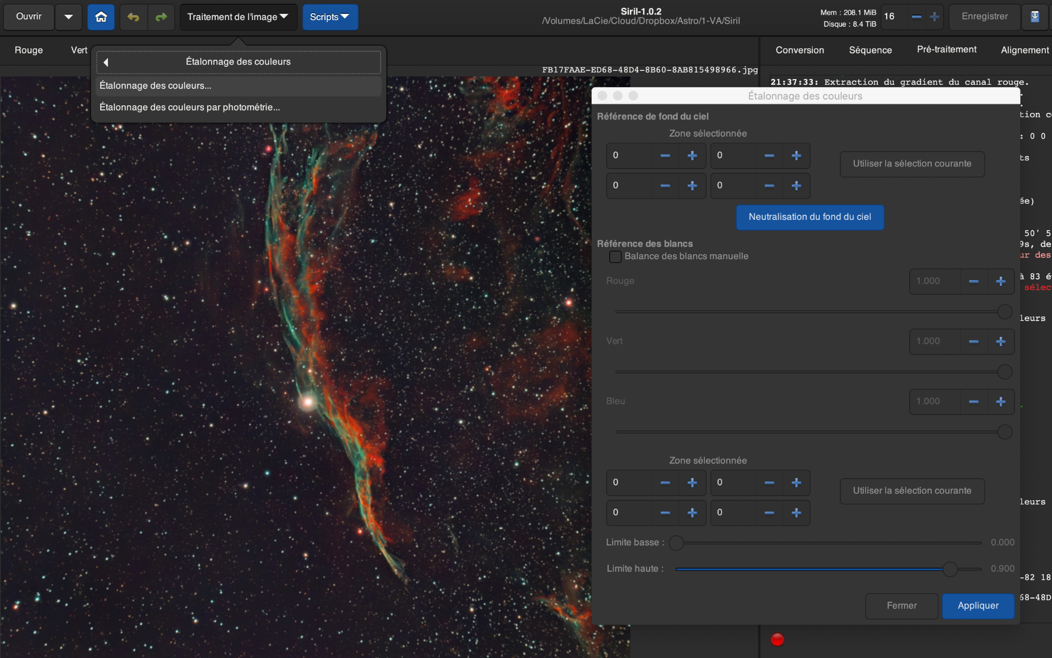

Avant, pour ne pas régler 2x la couleur par "photométrie" (car je trouve que retirer le vert modifie les couleurs), je faisais :
- Mode Histogramme (en bas)
- Recadrage si nécessaire
- Virer le gradient
- Virer le bruit vert
- Etalonnage des couleurs (avec la photométrie)...
Puis je passe en "Linéaire" en bas, et je fais ma montée d'histo (à la main), etc.
Résultat, avec le Siril nouvelle version, les images sont oranges.
Maintenant, je fais tout, je finis en saturant un peu les couleurs et là je vire le bruit vert (ou vice-versa, mais je finis avec ça), et donc rebelote la colorimétrie, mais cette fois pas avec le truc automatique, mais avec la 1ère option qui permet de "Neutraliser le fond de ciel" - et si ça ne suffit pas, je sélectionne la cible et clique en bas sur "Appliquer" pour que ça règle tout seul la "balance des blancs". Bref, ça remet les couleurs d'aplomb...
Ce qui fait que j'aurais fait l'étalonnage des couleurs 2x (au début, pour bien ajuster l'image, puis après avoir viré le bruit vert, puisqu'on est obligé de le faire tout à la fin, maintenant). D'ailleurs, je me demande si c'est bien obligatoire de le virer à chaque fois, ce truc-là... Il faudrait que je fasse une copie d'écran avant/après, pour voir.

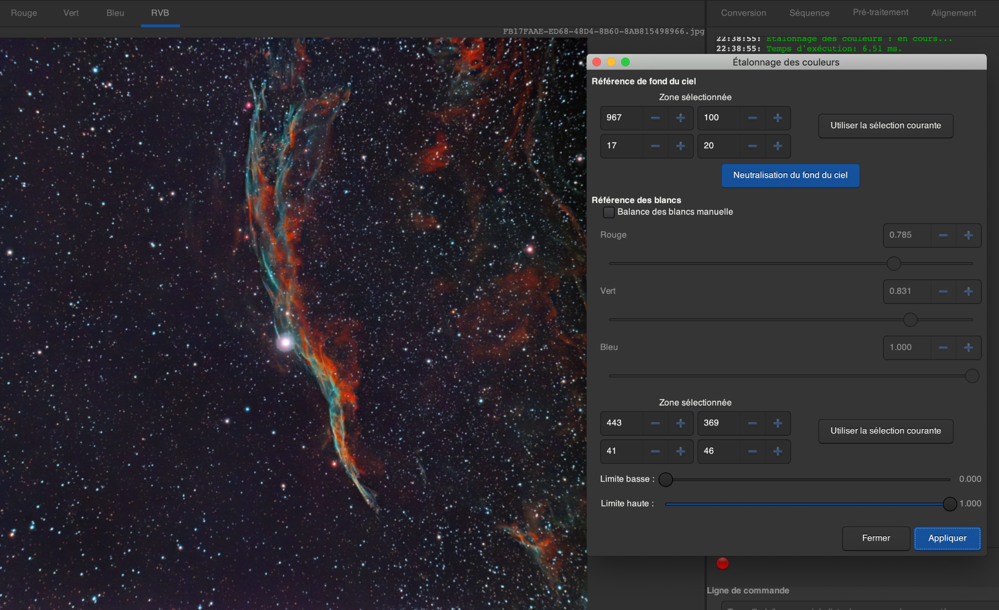

Si, c'est dans "Etalonnage", première option (simple), il faut d'abord neutraliser le fond de ciel (sélectionner une partie sans étoile, cliquer sur "Utiliser la sélection courante" puis sur "Neutralisation du fond de ciel") ...
...puis sélectionner ta nébuleuse (ou une partie), cliquer sur "Utiliser la sélection courante" mais celui du bas, puis faire "Appliquer" (et ça corrige tout seul la BdB).
(Bon, c'est moins propre que chez Steph, mais c'est sur la copie d'écran et en automatique)
Il faut essayer plusieurs zones de "fond de ciel" vs plusieurs zones dans la nébuleuse, car le bidule fait un contraste entre les deux, je pense (donc, selon les zones choisies, le résultat peut être horrible ou très bien).

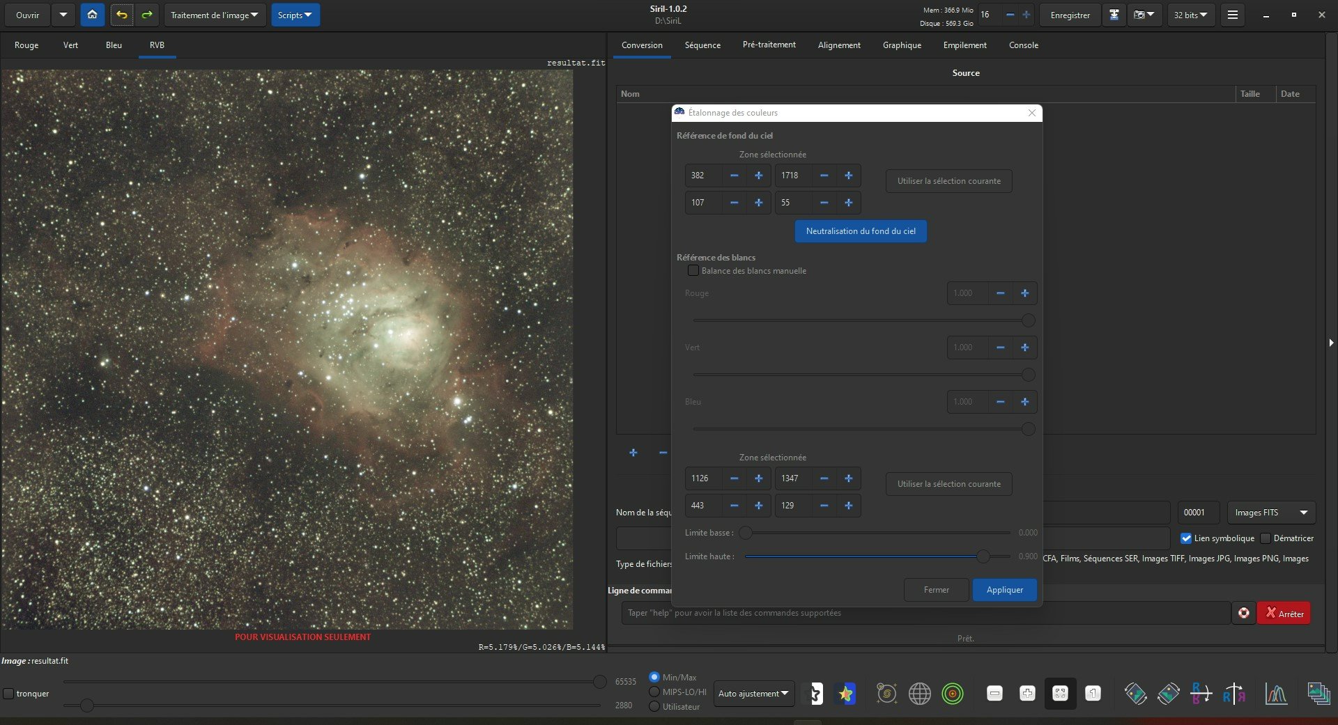

Olivier-Fantasy, bien j'ai essayé
apres fdc puis la sélection sur la nébuleuse et appliquer
comment savoir si c'est bien ou nu n'importe quoi ?
