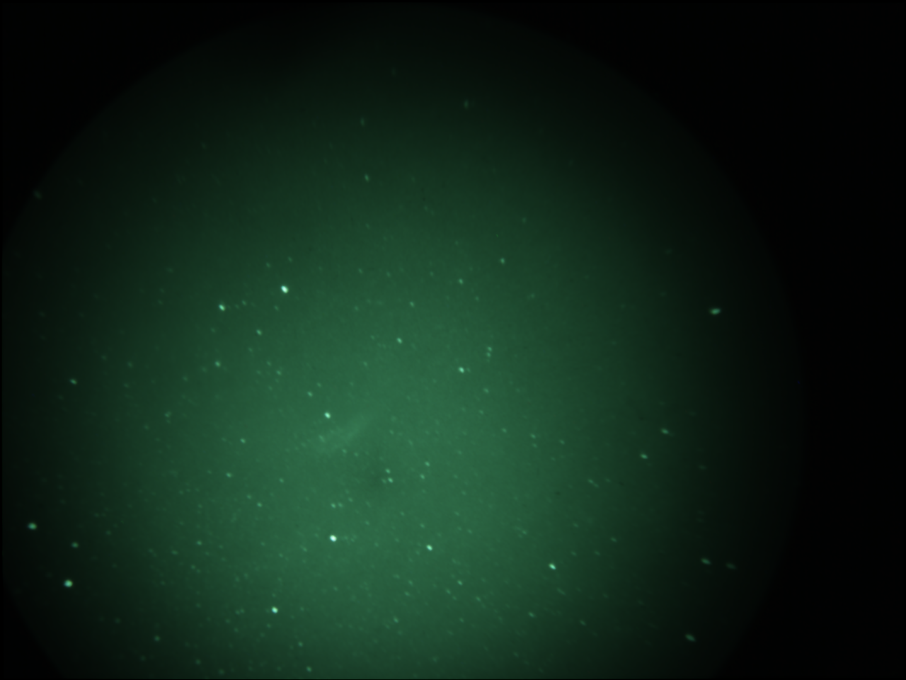

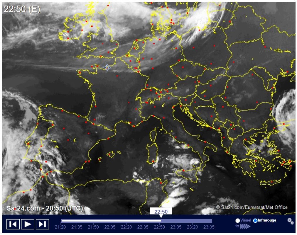

Message par turbojf » 29 déc. 2019, 10:41
Hier soir, alors que le ciel se dégageait progressivement, je m'interrogeais quand même, cela valait-il le coup d'installer le matériel?
P’tèt ben qu’oui, p’tèt ben qu’non.
Et pis au final, je me suis rabattu sur le tube PVC à vision nocturne. 8-)
Facile, un bouchon à enlever et un inter à basculer, et me voila déjà parti pour une contemplation, à main levée, sans contraintes.
Bien que quelques nuages descendaient encore d'Angleterre pour venir occulter l'horizon N-E, j'ai pu visiter dans l'ordre, M42, M45, M38 l'amas de l'étoile de mer, M31.
Puis j'ai voulu revoir la Flamme, et là impossible, alors cet échec m'a fait douter, avais-je vraiment vu cette NGC 2024 la fois précédente. Très certainement, puisque les conditions de visibilité étaient largement meilleures.
Toutefois, les nuages s’estompant graduellement, j'entrepris de poser la monture à son emplacement repéré, pour soulager mes petits bras musclés, de ces deux kilos de verre et de plastique.
Et tant qu'à faire, puisque le tube est maintenant stabilisé, pourquoi ne pas faire quelques photos souvenir?
Pas envie de sortir le PC, pas envie d'allumer la monture, pas motivé mais disposé quand même à ne pas laisser passer cette opportunité.
Alors, j'ai permuté le bouchon visuel avec le bouchon caméra, posé la tablette sur la table de jardi
Et puis,ça va plaire à @ouki , ASICAP une fois opérationnel, les freins libérés, j'ai pointé manuellement vers M42, M45, et M38.
Nota: j'ai revu l'intitulé de ce fil, le terme "expérimentations" me paraît maintenant plus approprié, il remplace donc "oculaire".
Optique: 135mm f2.8
Tube NV: l'habituel P8079HP
Caméra: ZWO ASI 120MC, objectif all sky 2.1mm
Pose: 1x +/-500ms
Logiciel de capture: ASICAP

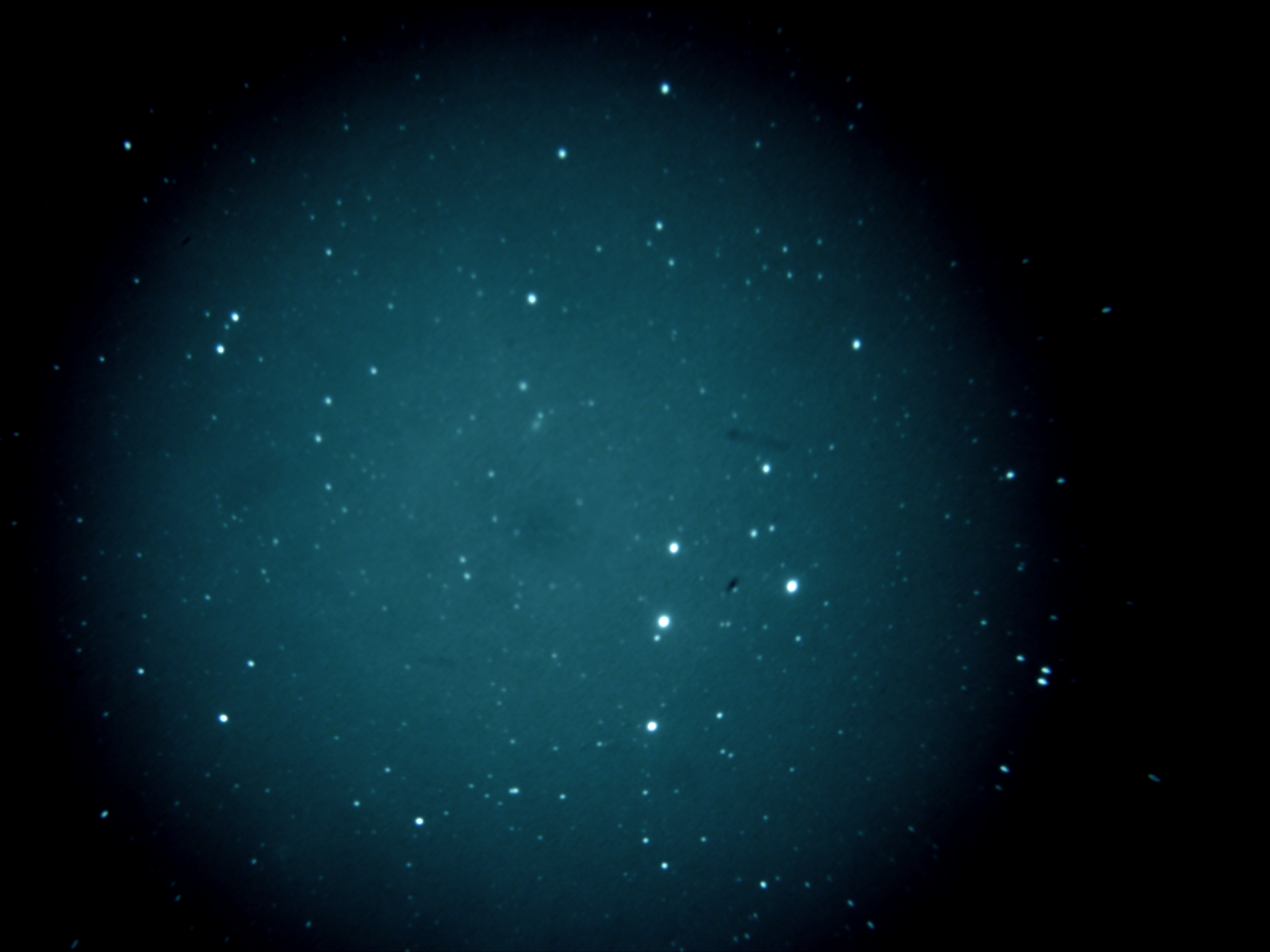

NGC 2024 à peine visible mais elle est bien là
M38

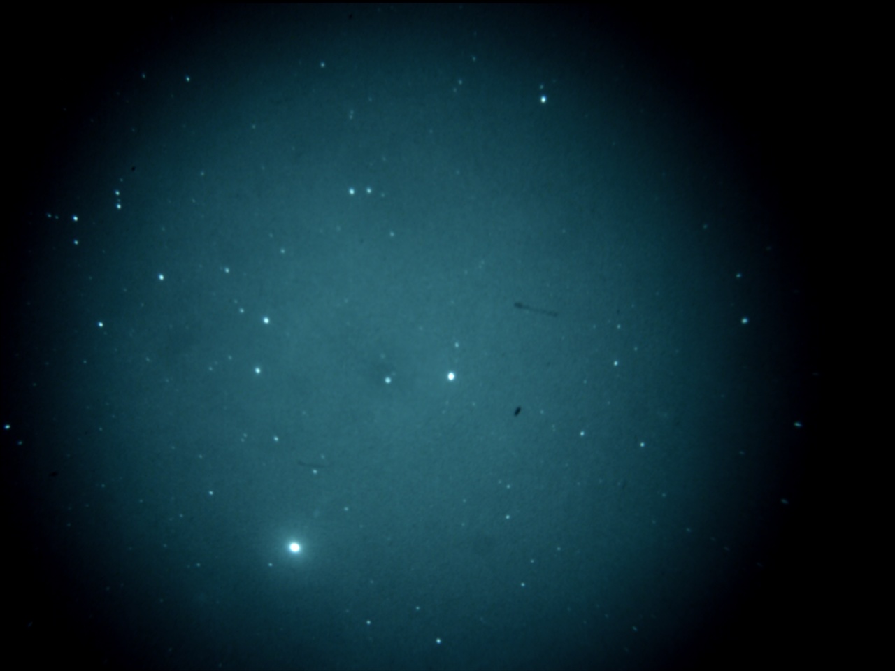

Message par turbojf » 04 janv. 2020, 05:16
04/01/2020, 3h30, je ne trouve toujours pas le le sommeil, peut-être que le café absorbé vers 1h00 n'aide pas.
Peut-être également le ciel clair vu à notre retour.
Alors, à 3h31, je quitte mon lit douillet pour rejoindre le salon où de là, j'installe la configuration légère.
Le tube intensificateur est monté sur une monture AZ GOTO de type Nexstar GT, que je dois manœuvrerer à la main car je ne dispose pas de la raquette adaptée.
Le tube est lui équipé de l'habituel 135mm f/2.8 et de la caméra ZWO ASI 120MC
J'installe le PC et la tablette sur la table bistrot, et je prends place sur un pliant de campeur.
Des cris d'animaux nocturnes résonnent au lointain, mais pas de quoi m'effrayer.

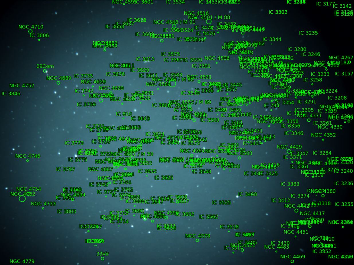

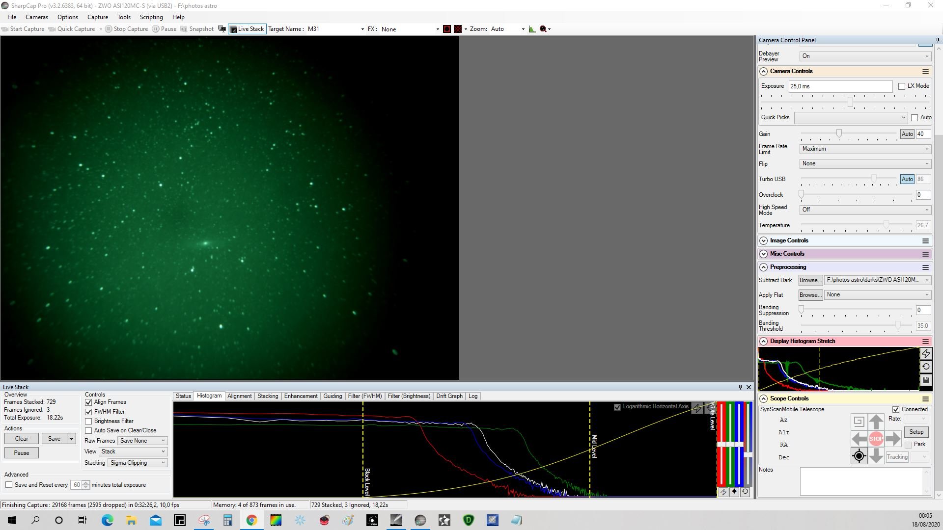

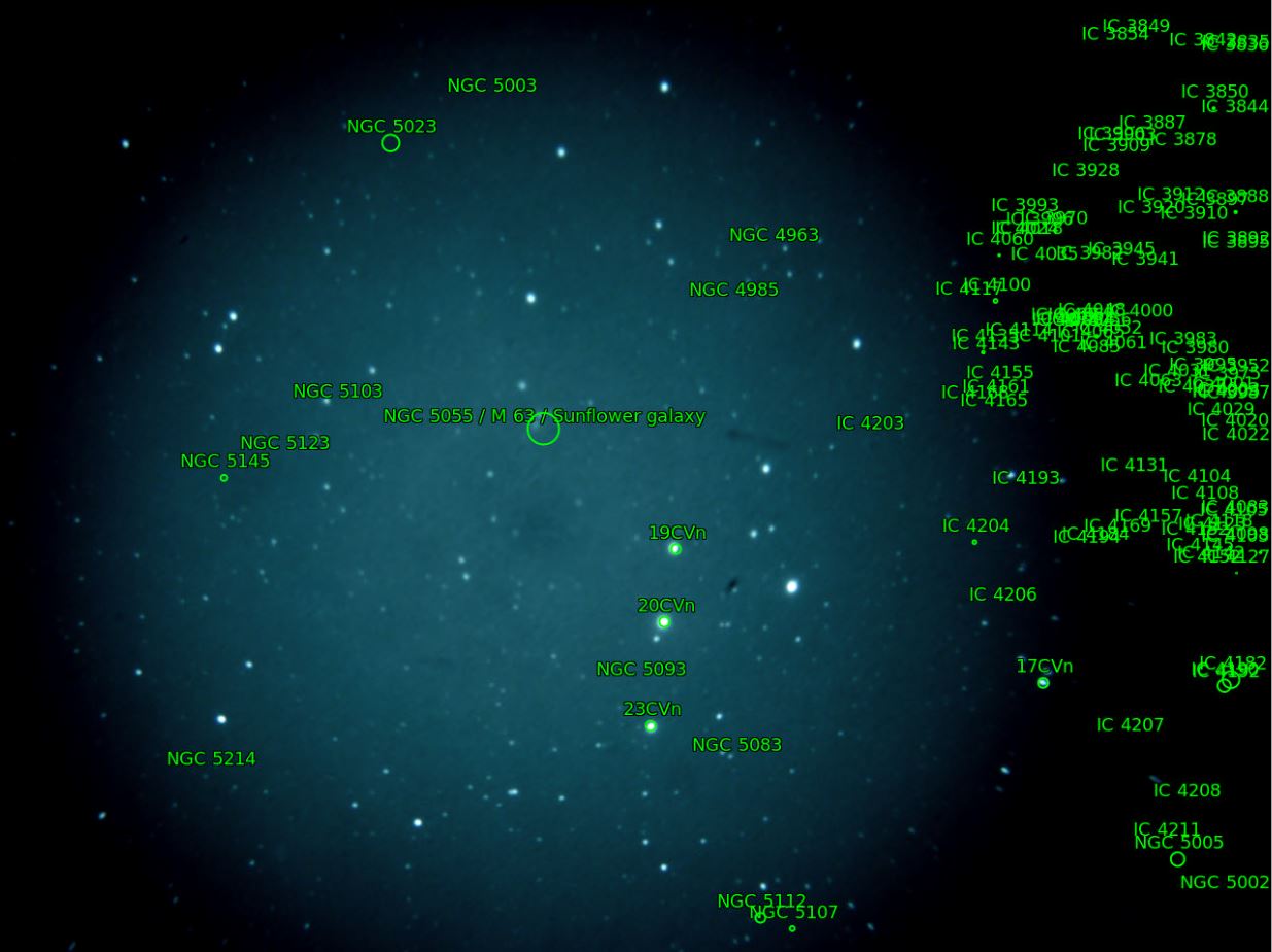

Pendant ces deux heures d'observation, je solliciterai systématiquement nova-astrometry, pour m'y retrouver, ne disposant ni du goto ni d'un chercheur.
Je démarre en visant Dubbhe assez haute dans le ciel et j'en profite pour parfaire la MAP de l'objectif.
Je vais ainsi descendre le long de la Grande Ourse, par Merak, M108, Phecta, M109, Megrez, Mizar er Alcor, Alkaid, jusqu'à rejoindre M51.

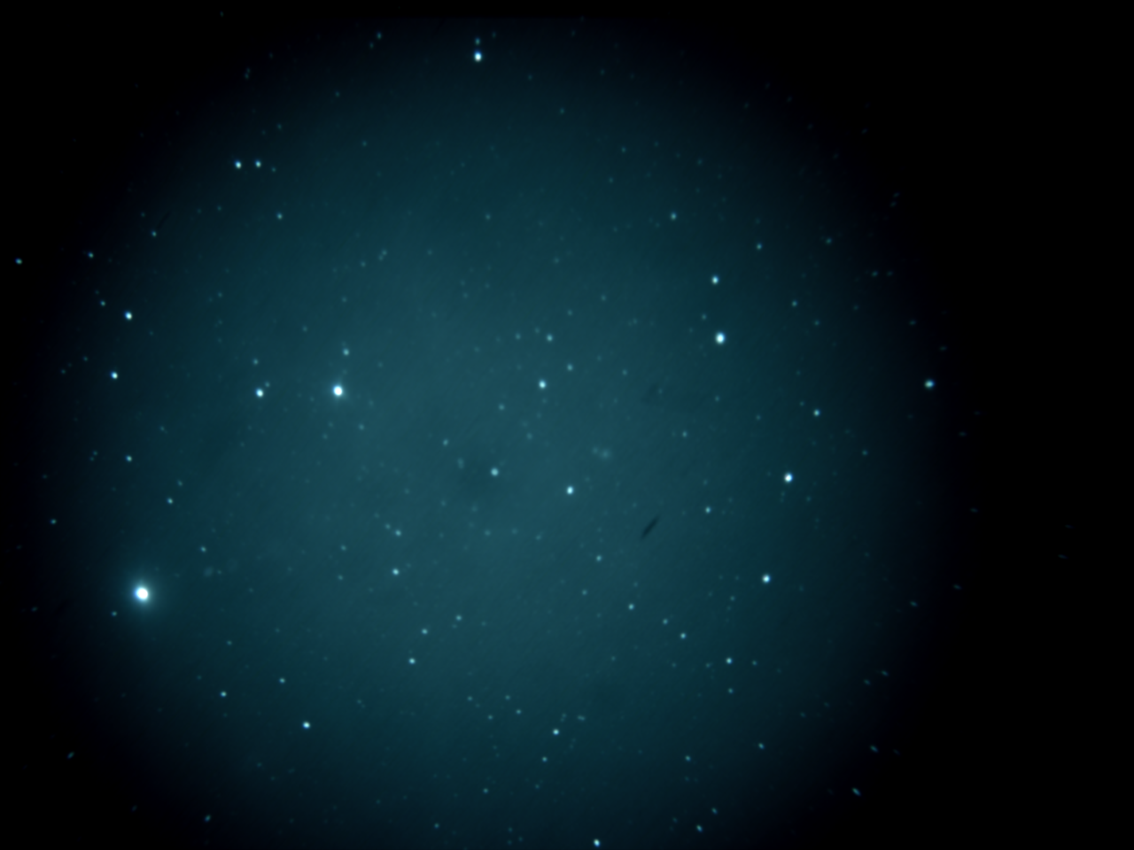

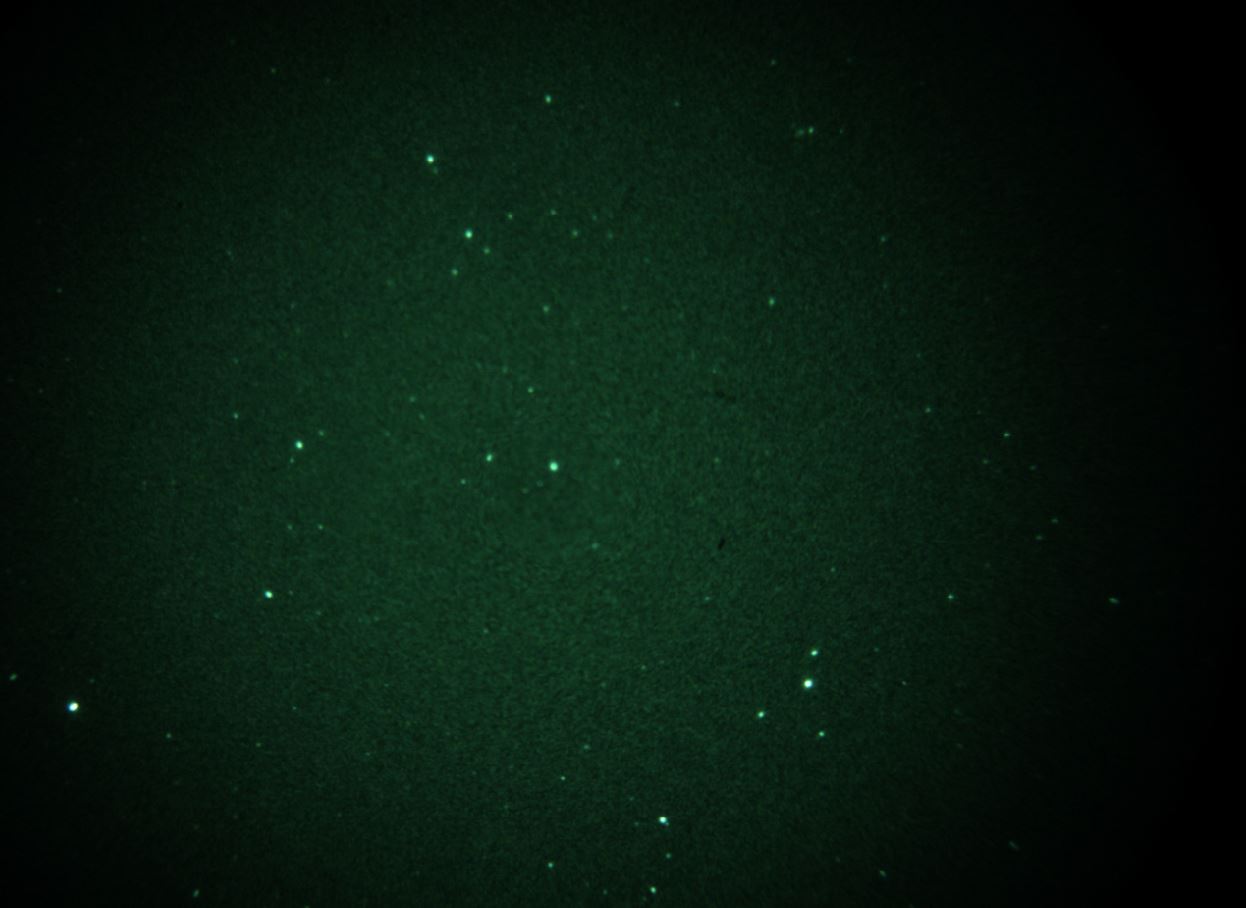

Alkaid illumine la vue suivante, un stack de 51x100ms, soit 5s de pose cumulée, et si l'oeil s'atarde, M51 est déjà visible.
et après avoir glissé vers la droite, victoire, une mini M51 bien visible se présente, en 270x100ms
Je tente une traversée, toujours vers la droite, à l'horizontale pour rejoindre M63. Je précise que la navigation d'astre en astre est très facile car le PC affiche une vue à l'endroit.
Je doute d'être en présence de M63 car franchement, la tachouille qui lui correspondrait ne saute pas aux yeux.
Du monde, en voilà avec la chaîne de Markarian que j'ai réussi à atteindre, après 3 ou 4 points intermédiaires de navigation.
Ici, je vous présente une comparaison entre la capture d'écran du liveview et un stack de 100x100ms.
Stack Markarian 100ms g=5%.JPG (39.51 Kio) Consulté 12761 fois

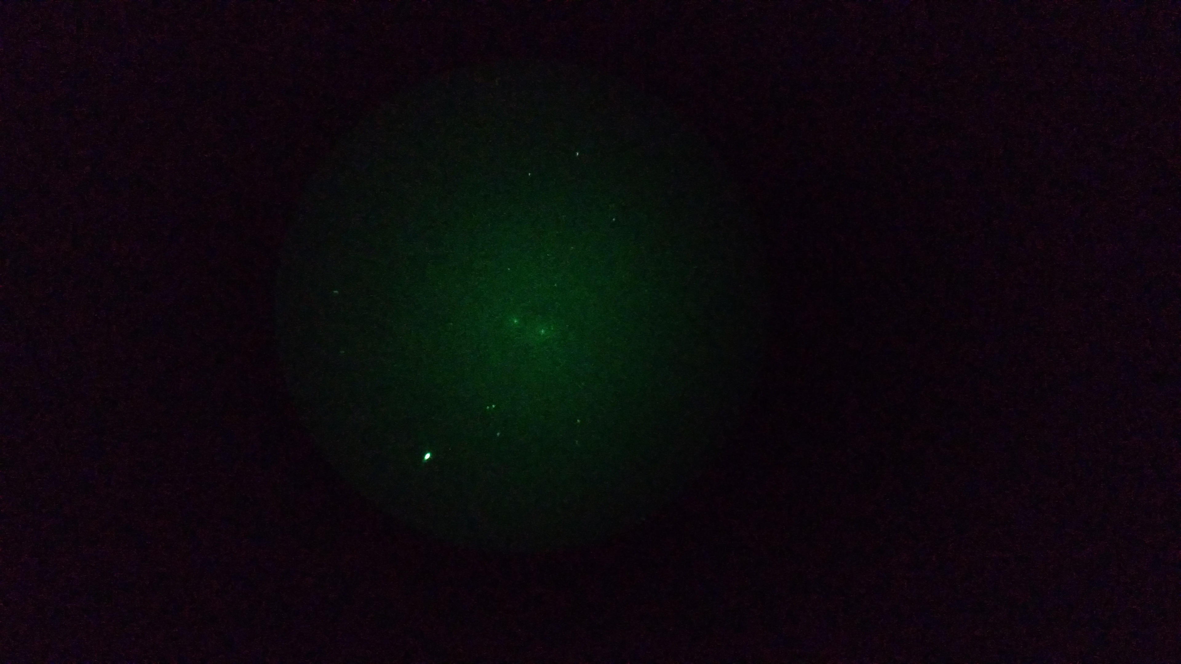

Ce soir, je me suis lancé dans une séance de visuel au Dobson 300 avec oculaire de 40mm et lampadaires. Bien, j'avais oublié que je pouvais faire mieux en montant le tube intensificateur en mode oculaire.
Photos souvenirs au smartphone.
M42 avant qu'elle ne se cache à l'ouest
M51 entre deux nuages

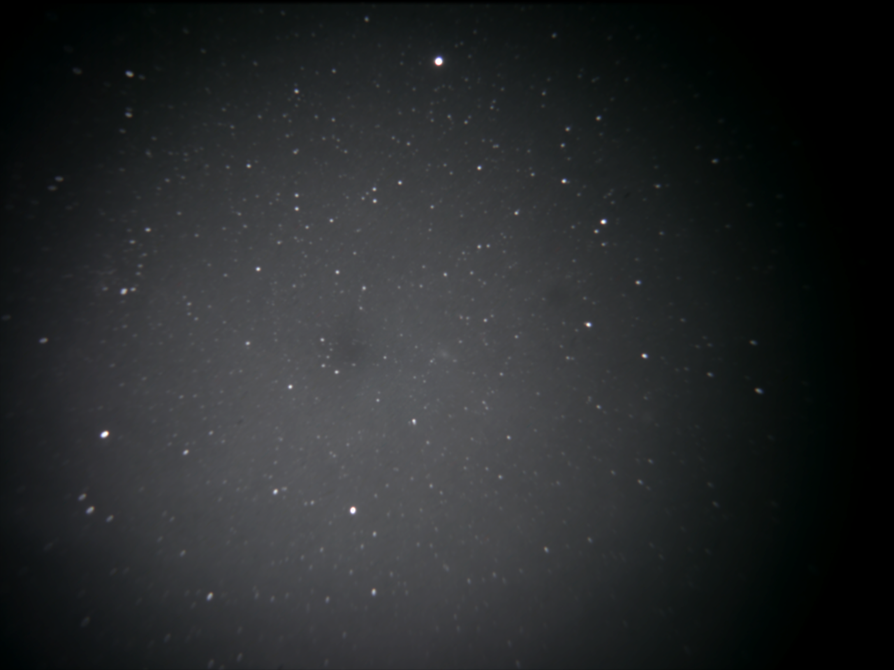

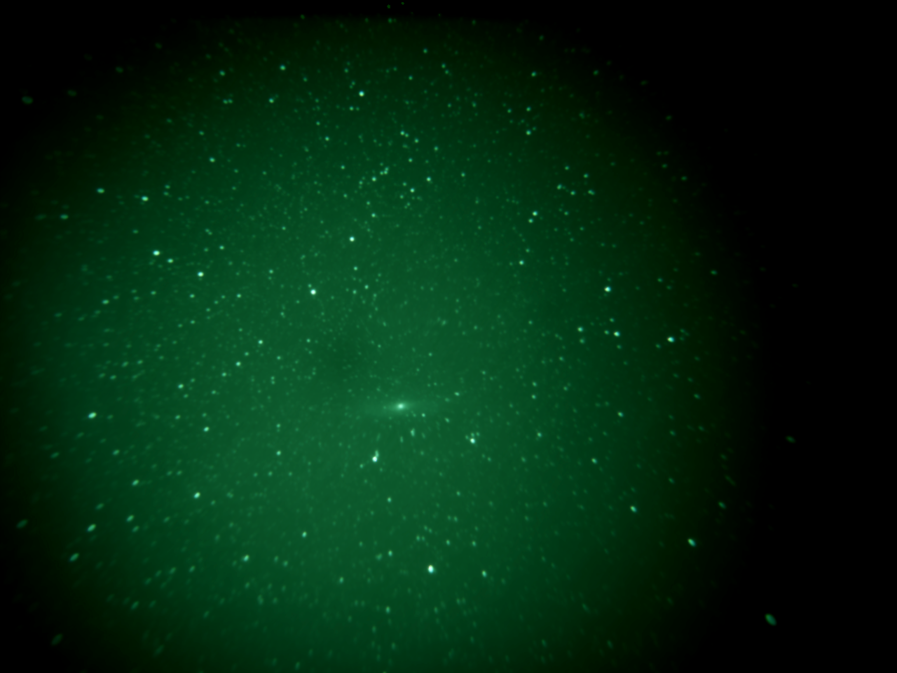

Un peu de verdure, ça faisait longtemps avec cette fois-ci l'objectif Canon 50mm 1:1.8 devant le tube P8079HP, l'ASI 120MC pour imageur, et la monture NoName commandée par la manette de Playstation.
M31
M33, la tâchouille au centre, à droite de la zone sombre
et les deux à la fois, à égale distance de Mirach située plein centre.

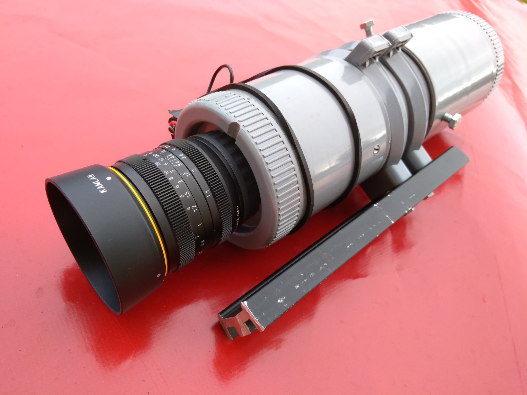

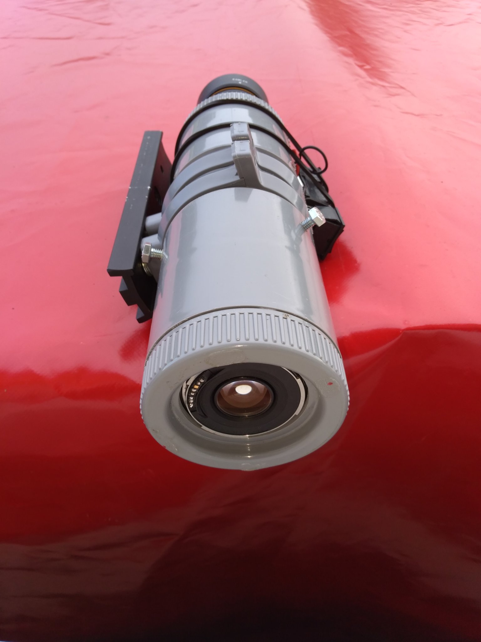

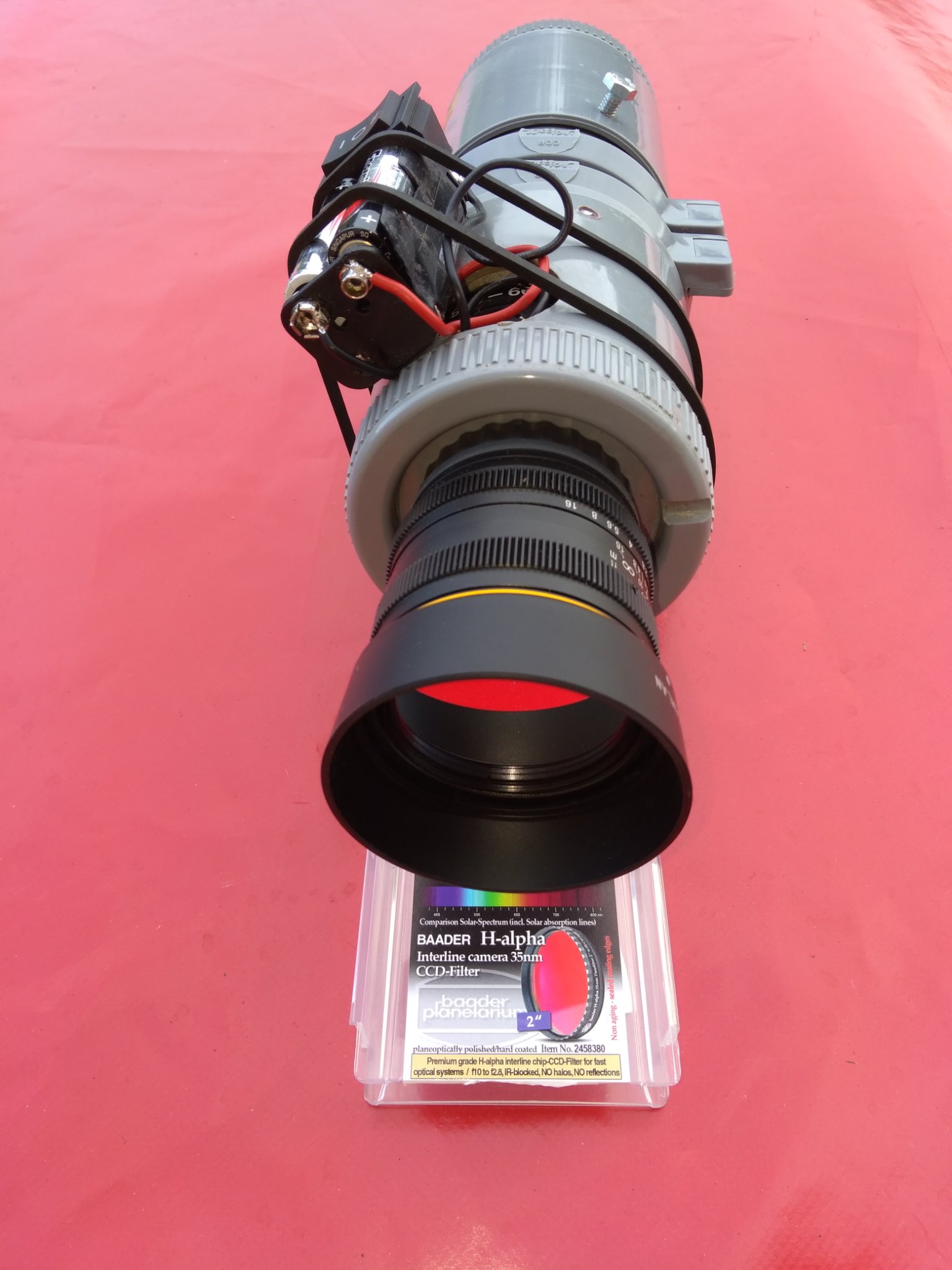

Depuis que je pratique l'observation du ciel avec cet intensificateur de lumière, je n'ai encore jamais vu l'invisible. :ninja:
Et bien, c'est chose faite depuis dimanche soir, avec la vision de NGC 7000, sans télescope, sans caméra, sans logiciel, à main levée.
Pour en arriver là, il a fallut que j'investisse dans un filtre à bande étroite, H-alpha 35 nm.
Puis, j'ai remplacé le téléobjectif 135mm f/2.8 acheté 10€ chez Emmaüs, par un objectif très lumineux, 50mm f/1.1 - f/16, trouvé neuf, pour 50€ sur e-bay.
Ce dernier comporte une bague de mise au point manuelle et une autre bague pour faire varier la profondeur de champ.
C'est le genre d'objectif qui se vend bien en ce moment, pour faire des effets de bokeh.
Ce 50 mm à monture EF-M est tout simplement incroyable. Filtre en place, le bruit disparaît pratiquement dès lors que l'on compense en ouvrant le diaphragme.
Quelques photos du matériel suivent pour illustration.

Message par turbojf » 12 sept. 2020, 23:26
@Guimby , NGC 7000 apparaît vers 1 minute 05 sur cette vidéo filmée avec un smartphone.
@ouki , @Lambda , si vous passez par là!
On notera que les fumées des incendies californiens, dégradent les conditions d'observations.
L'odeur de feu de bois est aussi perceptible, comme hier vers 18:00, où je me suis fait la remarque: "ça sent le BBQ mais je connais pas cette essence de bois". Maintenant, j'ai pigé.

En parlant de Californie, la voici dans le ciel :mrgreen: :

Message par turbojf » 17 sept. 2020, 22:39
Ce soir, je m'amuse avec le tube PVC, monté cette fois-ci sur l'AZ-EQ5.
Quelques stacks sur NGC 7000 et IC 5088, dont celui-ci de 42s, constitué avec la caméra ZWO ASI 120MC, 53x800ms, gain=2
Messages : 4252
Expérimentations autour d'un tube intensificateur P8079HP
Message par turbojf » 18 sept. 2020, 08:53
Un peu plus centré sur l'étoile centrale du Cygne, Sadr, avec IC1318 la Nébuleuse du Papillon.
et de nouveau la Nébuleuse Californie, en 40s, plus basse, moins spectaculaire. :oops:

Aurez tu lien concernant ce petit 50mm a f1,1 :think:
Ce fameux filtre baader ben il m'intéresse ressent tu un réel gain?
Si oui je pense le prendre mais en 31,75 .......
Messages : 4252
Message par turbojf » 06 oct. 2020, 13:36
Salut @ouki ,
Tu trouveras ce KALMAN 50mm f1.1 sur ebay, à divers tarifs. J'ai acheté une version en monture EOS-M. Peu importait le type de monture car à chaque fois je me sers du bouchon en plastique, pour interfacer l'objectif au tampon de visite D80.
Tiens, je viens de faire une recherche, et il y pas mal d'offres autour de 120 € en monture Sony E-mount.
Encore moins cher ici : https://www.cdiscount.com/photo-numeriq ... D_BwE#pres
Le filtre est indispensable si tu comptes observer les nébuleuses. 35nm de largeur de bande permettent de conserver un fond de ciel étoilé. J'imagine qu'un 12 ou 7nm, renforcerait le contraste nébuleuse/fond de ciel.
Mon filtre 2" est vissé sur une bague, scotchée en bout d'objectif. Ce Kalman est si lumineux, que je conserve le filtre monté en permanence!
Je te souhaite de bons achats. :lol:
