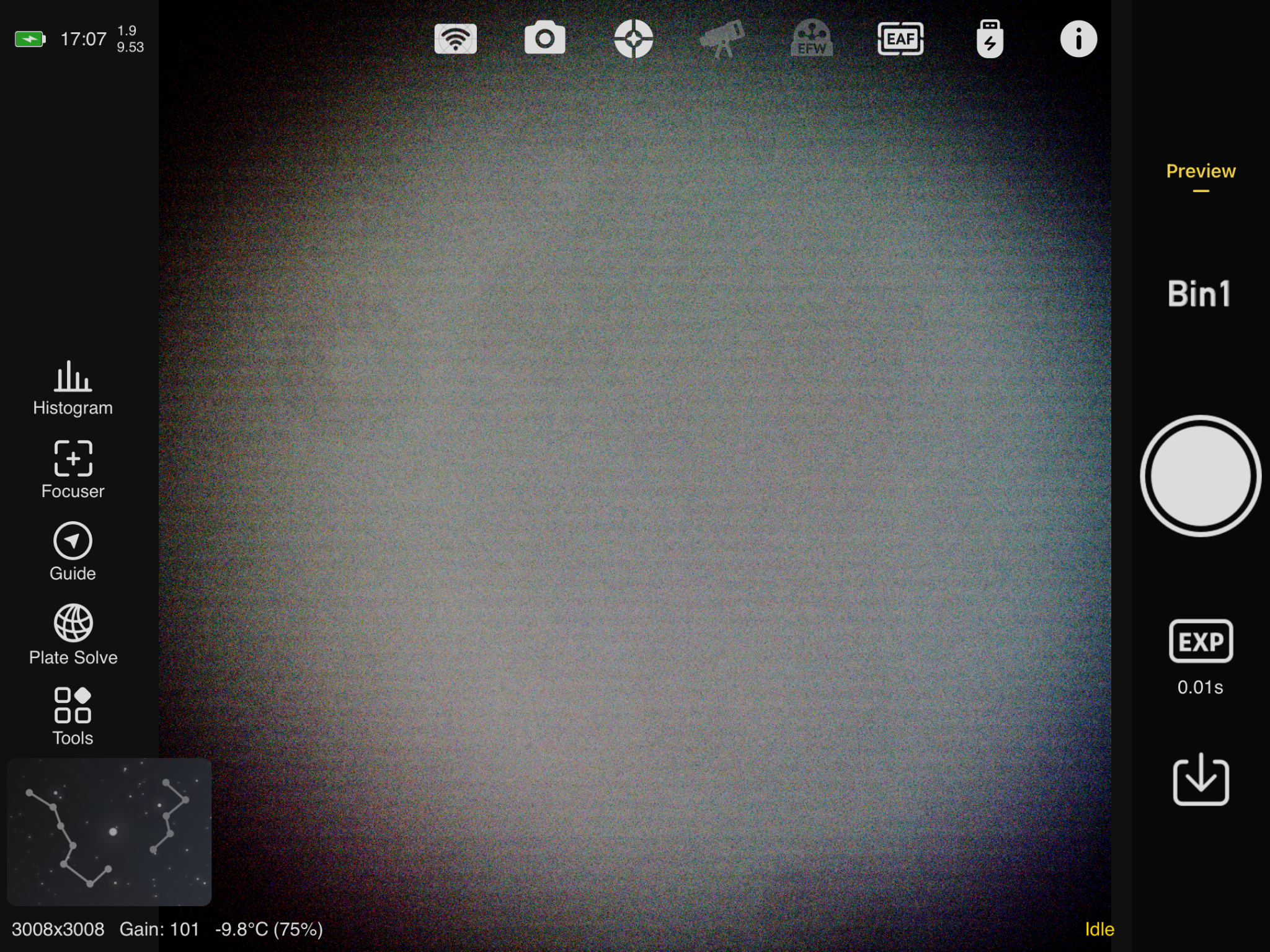

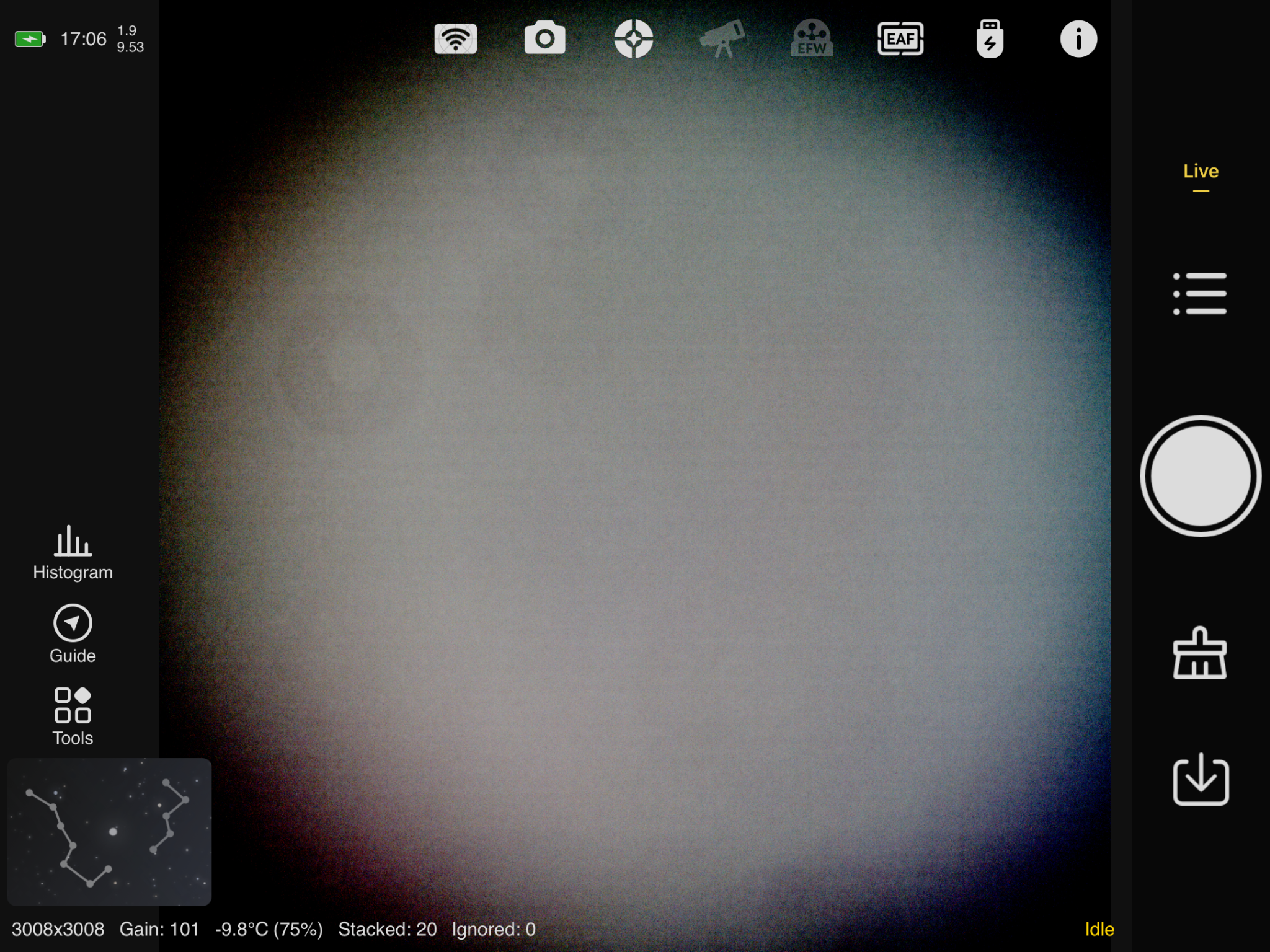

Je viens de refaire darks/flats et bias avec l'AA+
C'est clair que c'est plus simple ! :mrgreen:
Par contre, un truc bizarre lors des flats
J'ai mis 10ms d'exposition et réglé ma tablette lumineuse pour avoir dans les 70% ADU
Il y a un allongement à droite :
Et si je passe en preview avec 10ms :
On le voit aussi mais moins marqué

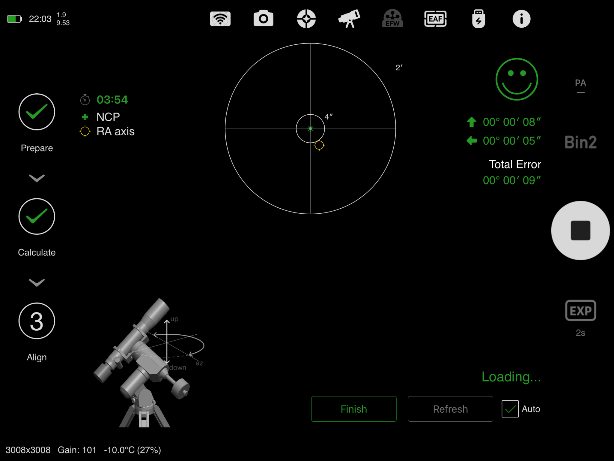

Un truc dont je voulais parler et que j'avais mis de côté :
Lors du P.A avec "l'option Experimentale", l'AA+ est bloqué au niveau de Align : il n'est jamais coché pourtant le PA se passe bien
Est-ce un bug ou un truc que je ne fais pas correctement (genre le laisser calculer plus longtemps ) ?
Désolé, pas pris le temps de faire une copie d'écran.
Exemple avec Align coché (normal quoi...) :

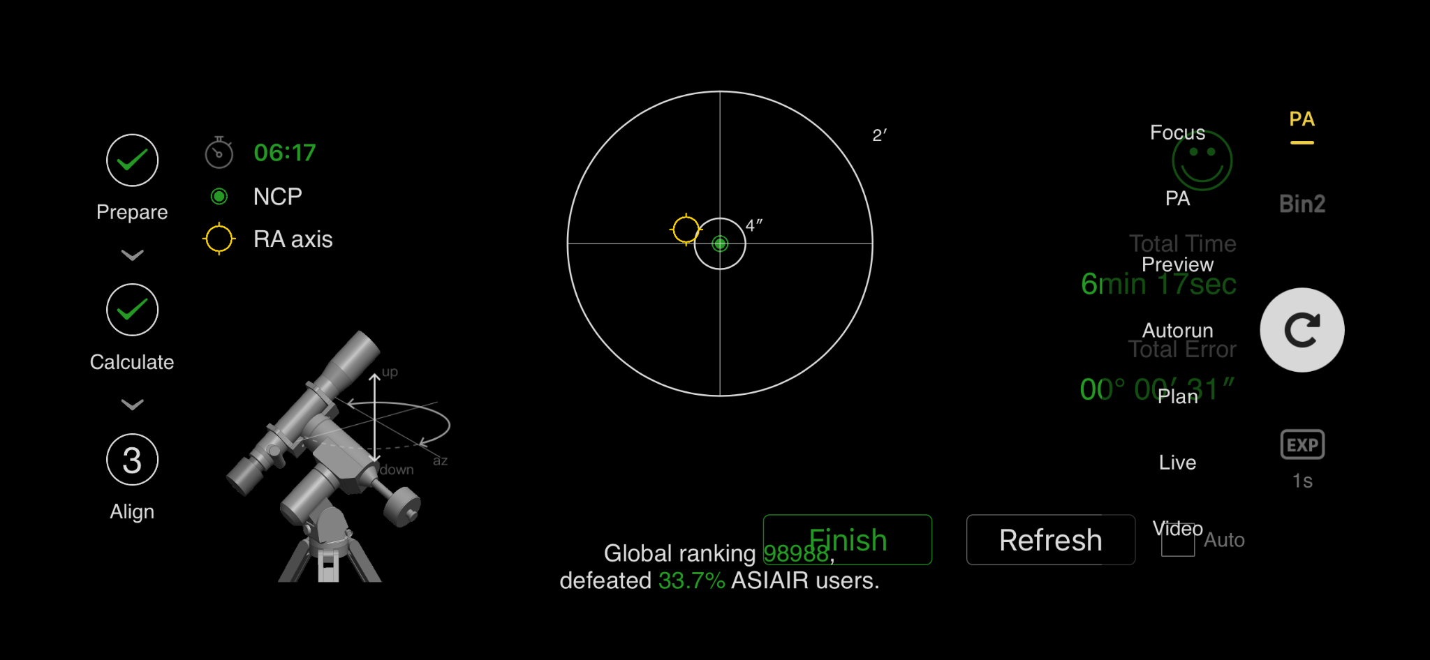

Message par clouzot » 23 avr. 2022, 18:39
@fcouma tant que tu as fini ton alignement peu importe d’avoir la case cochée. J’ai déjà vu ce petit bug.

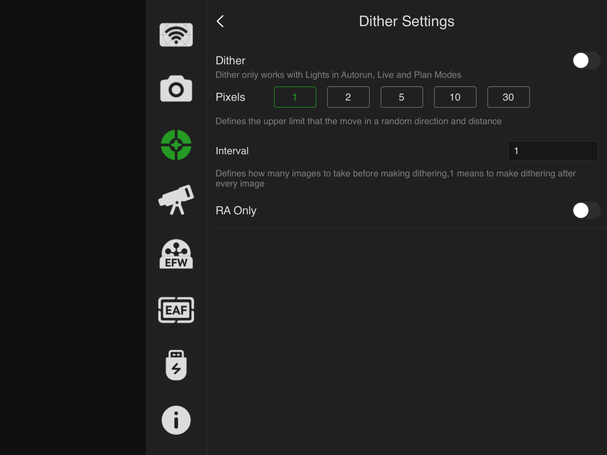

Dithering dans l'Asiair Plus
Je viens de regarder une vidéo où le dithering est implémenté dans l'Asiair Plus.
Il faudra que je regarde, je ne me souviens pas de cette option.
Messages : 3696
ASIAIR PRO
Message par fcouma » 23 avr. 2022, 19:16
Présent sur la v9.53

Message par clouzot » 24 avr. 2022, 23:16
fcouma a écrit : ↑
23 avr. 2022, 18:47
23 avr. 2022, 18:39
ok c'est bien ce qu'il me semblait :whistle:
Illustration. L’interface est vraiment un peu buguée mais j’ai bel et bien fini mon alignement
