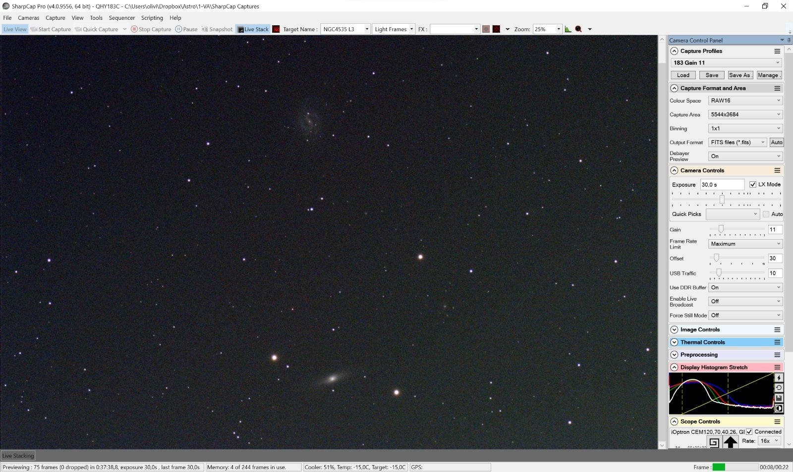

Bon... alors... Ben non, ça n'était pas ça.
Non seulement je n'avais toujours pas l'image de la caméra, mais "nouveauté", en plus le démarrage de SharpCap a figé tout l'ordi !!
Bref, après 4-5 redémarrage, je me suis dit : "Non, je n'ai pas tout démarré pour me remettre dans cette galère : changement de plan !"... J'ai tout éteint et je me suis branché direct sur le Pegasus, à côté du scope, donc avec un câble USB court - pas mon long machin de 15m !
Et là
tout a fonctionné nickel du premier coup !!!!
Je ne voulais pas y croire, que ça venait du câble, vu que tout le reste fonctionnait... Mais ce soir, je me disais : "Ok, mais tout ce qui fonctionne n'a quasi pas de débit, contrairement à la caméra" (sous-entendu : "ça se pourrait bien, quand même, que ça soit le câble qui déconne !!").
Et c'était ça !!!

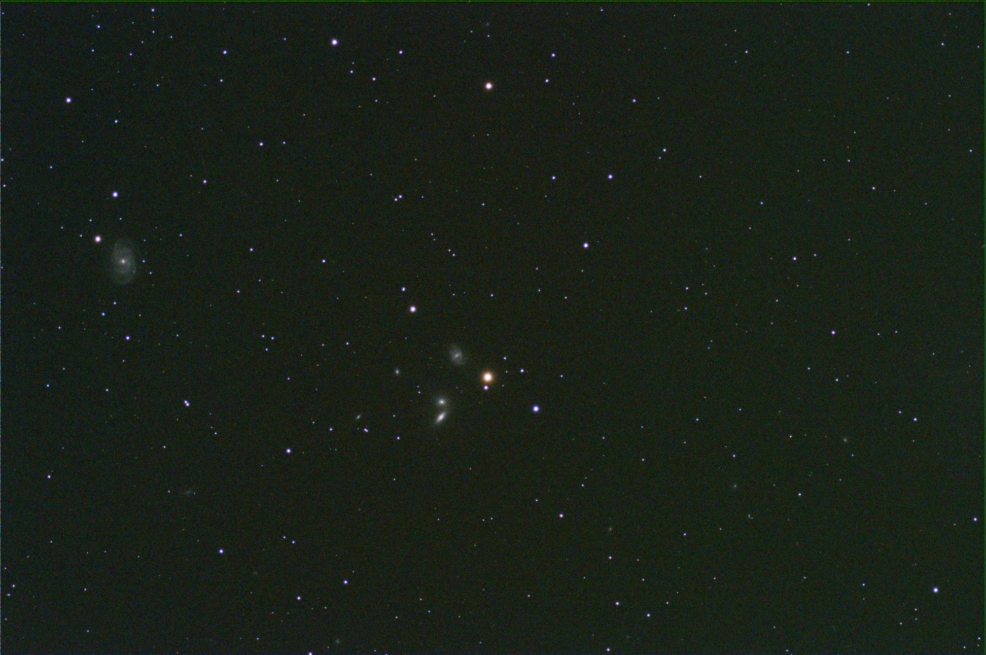

Un petit tour sur NGC 5845 (le trio)... mais, comme hier soir, cela ne donne pas grand chose...

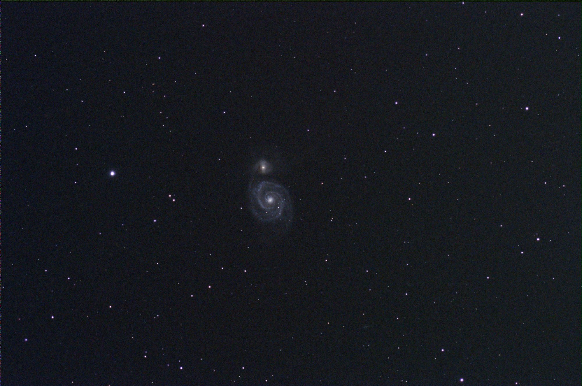

Une petite visite à miss 51... parce qu'elle le vaut bien
15mn, ça suffit... les nuages arrivent ! (Ils étaient prévus toutes la soirée !)
Toujours pas de guidage (poses de 30s, pas besoin)...

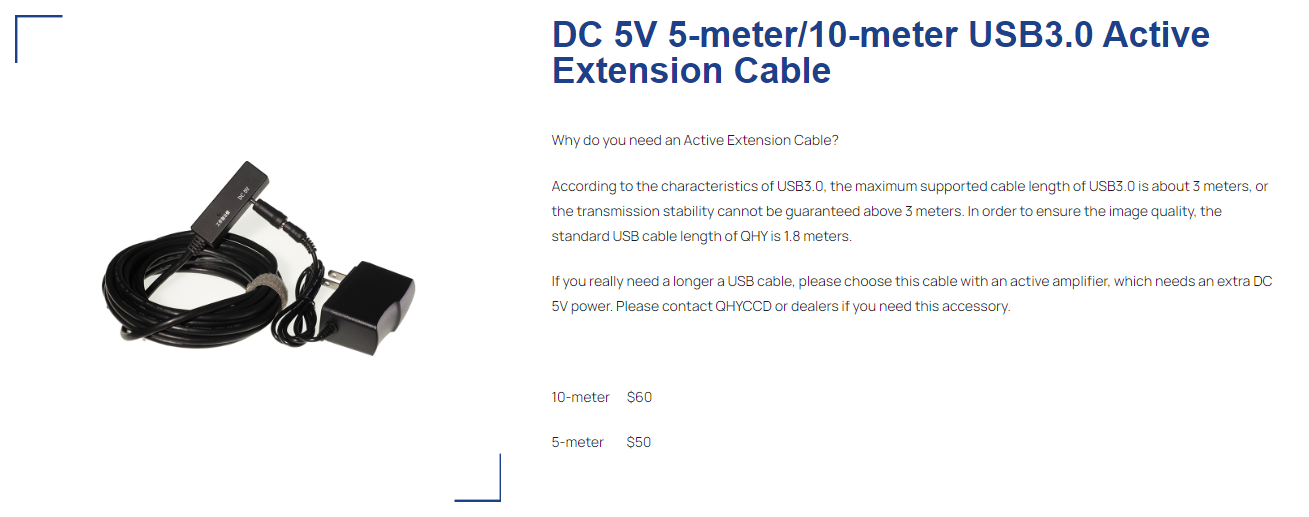

Je ne sais pas pour ta caméra mais chez QHY, ils définissent la limite de longueur de cable non alimenté à 3m en usb3, au-delà, il faut du jus supplémentaireOlivier-Fantasy a écrit : ↑09 juin 2023, 12:02Peut-être qu'il faudrait que j'alimente mon grand câble ?

J'avais un hub USB qui ne fonctionnait correctement que s'il était alimenté. C'est peut-être pareil avec ce long câble ?
Ils disent : "Lorsque l'appareil étendu a besoin d'un courant de plus de 900mA, veuillez connecter l'alimentation"... (ça demande combien, une caméra ?)
tente de l'alimenter en 5V oui et tu verras bien

Si, je l'ai fait pour certaines images (les jolies, pour faire de belles images, j'espère !)... Et comme j'ai fait une "balade VA" en mono l'autre soir, je me suis dit que je pourrais refaire la même balade en couleur, et mixer les deux (juste 10-12mn par cible => si je le fais en mono, je vais y passer plus de temps que ça).
