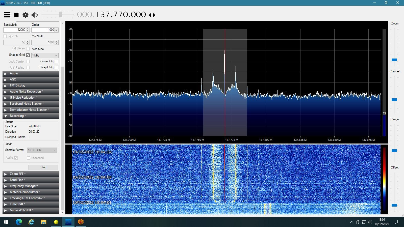

Message par pejive » 07 févr. 2022, 17:18
Détection de Meteor, très loin et parasité.
Il y a bien un module meteor-demodulator (en bas à gauche) mais je n'ai pas trouvé comment l'activer. :(
Si j'appuie sur le + rien ne se passe ...Y a un truc
edit: maintenant que Meteor est passé j'ai pigé le truc pour le Module Manager :D (grâce à une video trouvée sur le net)
Pour activer un module:
1)on lui donne un nom dans la fenêtre de gauche; par ex meteor :)
2)on le sélectionne dans la fenêtre de droite
3)on appuie sur + et hop!

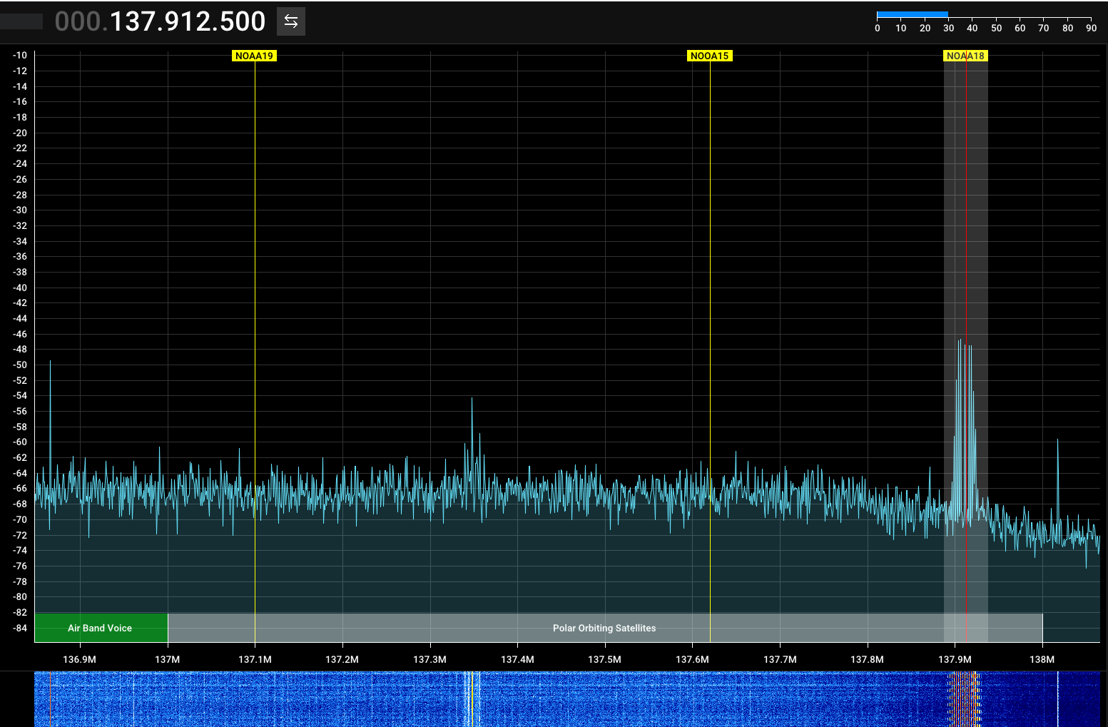

test sur noaa15 de 17h45 (passage très éloigné)
Il n'est pas possible de réduire la bande passante à moins de 50 kHz en mode WFM; çà évite d'avoir à corriger l'effet Doppler
On note la présence d'un potentiomètre dans la fenêtre Recorder
Le rapport S/N est indiqué par l'afficheur en haut à droite
Résultat: rééchantillonné à 11025 avec NOAA-APT, puis affichage dans WXtoImg

3e essai avec Méteor; cette fois j'ai activé le Démodulateur, mais on enregistre sans savoir si c'est locké ....
A la fin j'ai eu un gros fichier mais aucune image :( :( :(
Peut-être que j'ai manqué un réglage....

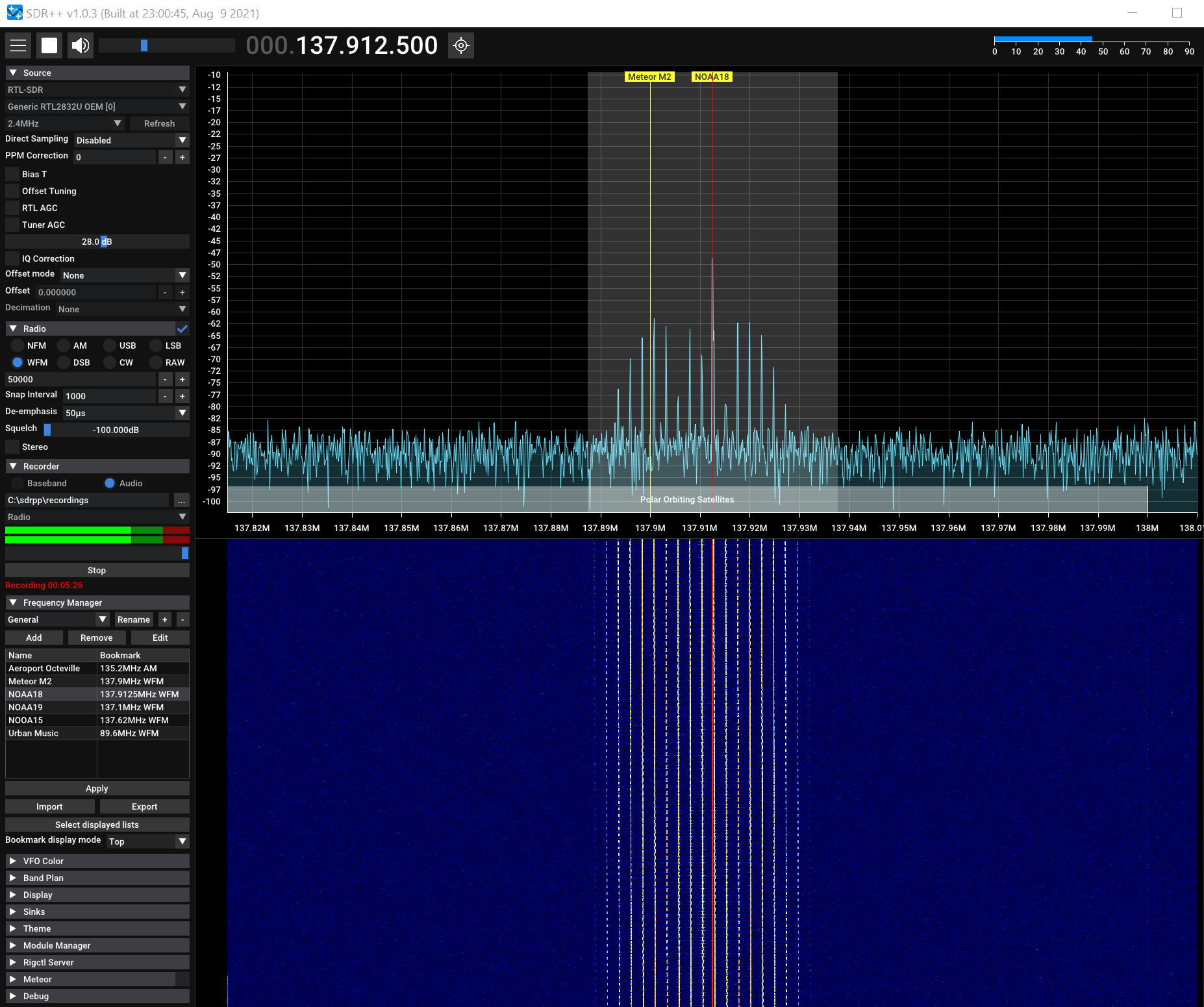

Je viens de tomber sur un clone de SDRSharp -------> SDR++
ça c'est de la trouvaille! Merci Pierre. :happy-cheerleaderkid:

Et le satellite suivant est déjà en approche:

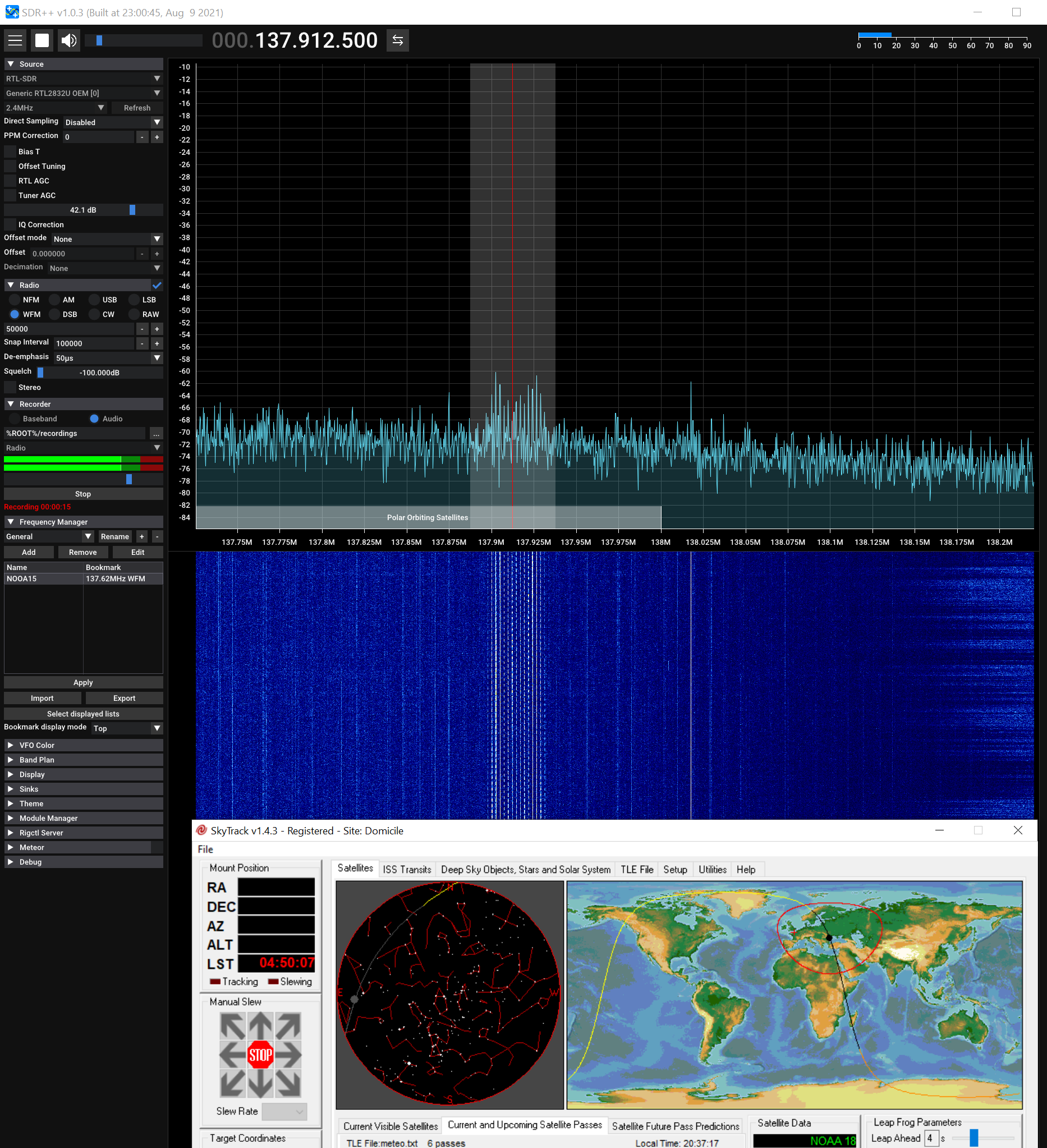

De la visite ce soir à 22:20
Ci-dessous, l'usage du "frequency manager" affiche des repères sur le spectre.
Le résultat après resampling et décodage sous WXToImg en NOcolorIR enhancement. :lol:

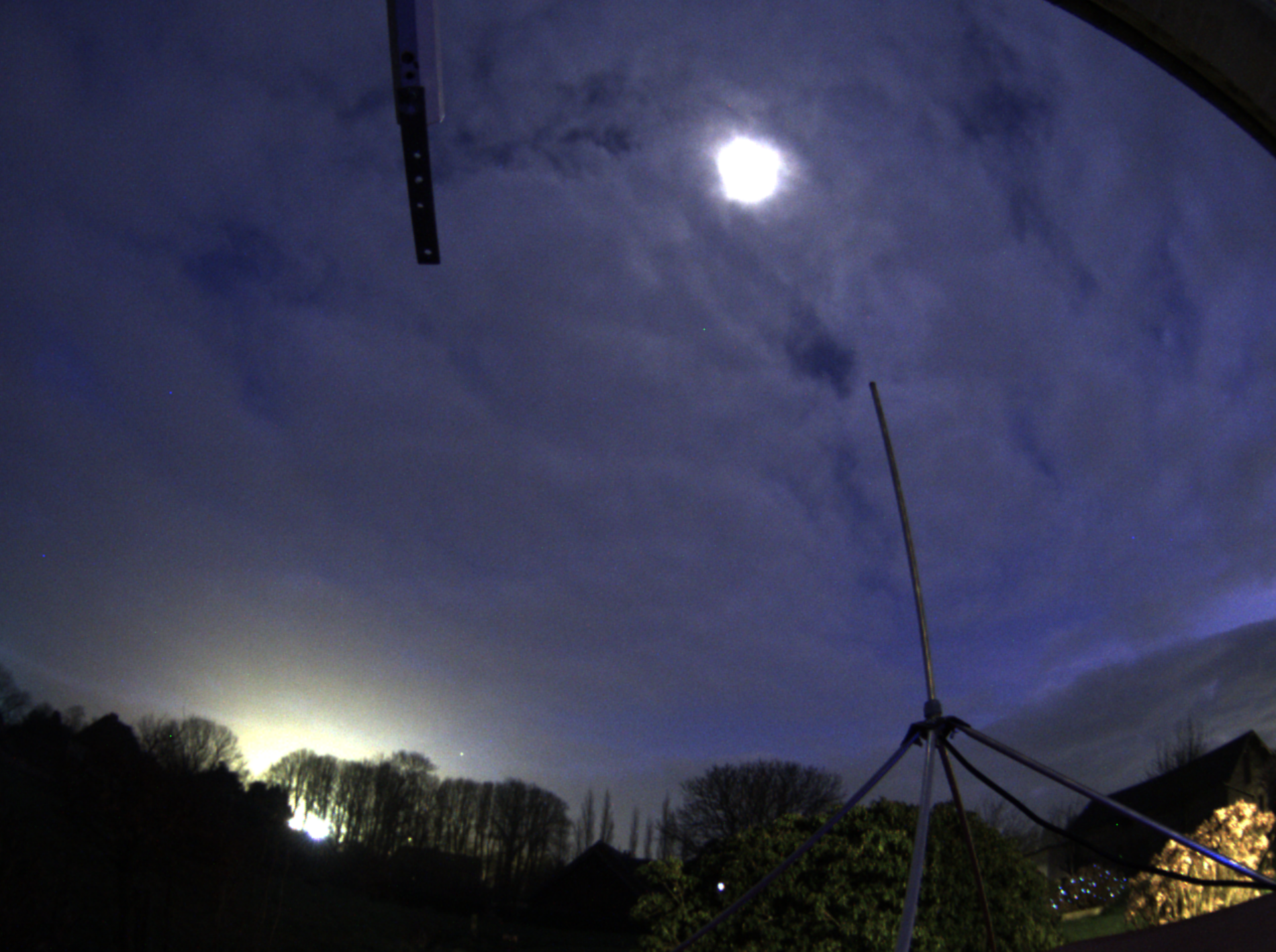

ma version moche, suivi manuel par la fenêtre de toit de mon home office (télé bureau), dipôle en V

Pas si mal, vu la distance.

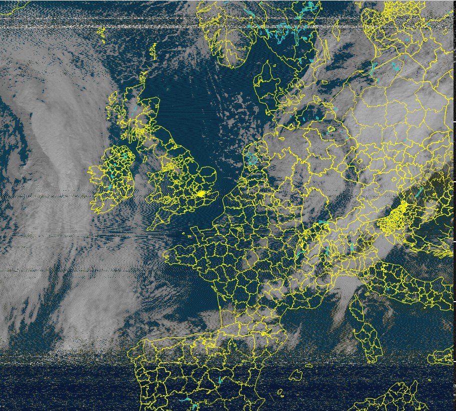

Les deux passages précendents de NOAA18 plus près de nous:

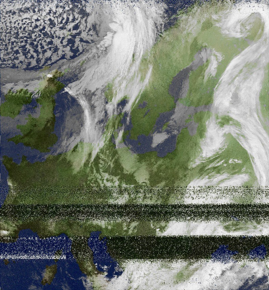

Message par turbojf » 11 févr. 2022, 13:30
Entre temps, je viens d'enregistrer un défilement de NOAA18, avec l'antenne 1/4 d'onde , posée coté nord, sur les ardoises, retenue par le coax pincé par le Vélux.
Honorable, mais l'image est distordue, je suppose que c'est parce que le satellite est passé à la verticale du lieu.
J'ai noté un rapport signal/bruit de "40 à 50".
NOAA18 11h39 11fev.jpg (357.68 Kio) Consulté 1552 fois

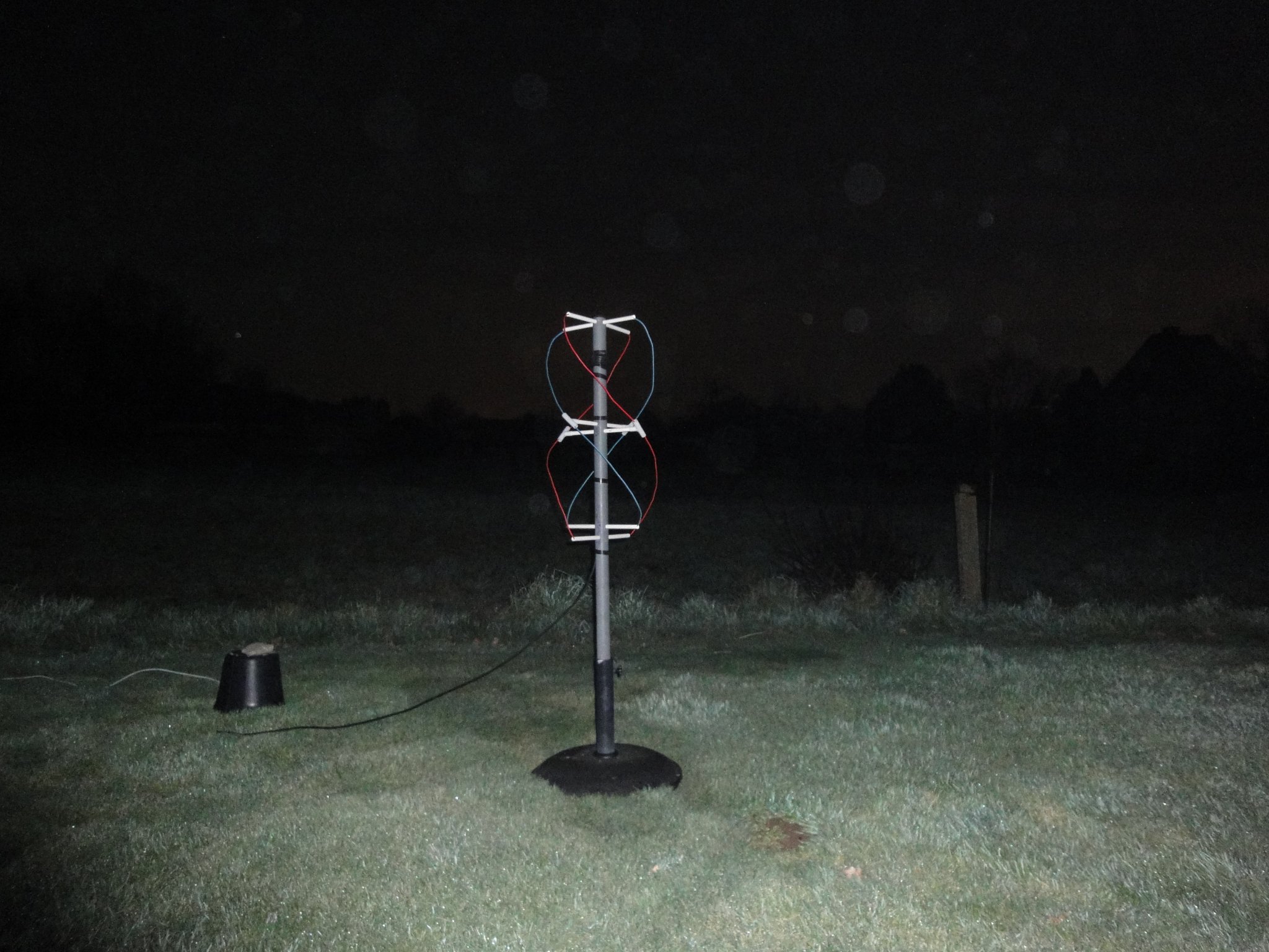

Enfin, depuis hier soir, j'ai entrepris la construction d'une antenne QFH, à base de PVC et de fil de 2.5 carré.

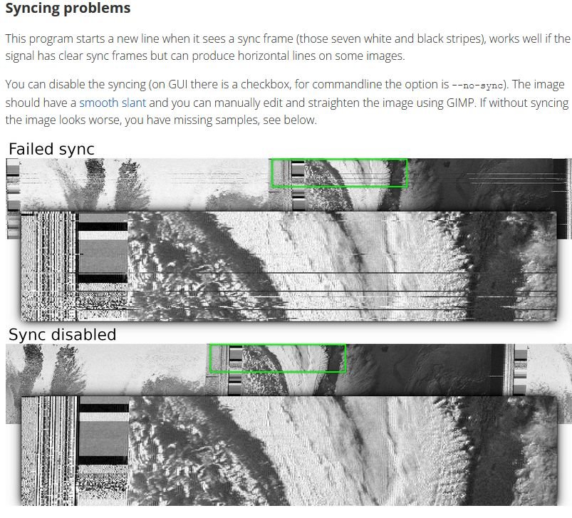

Il y a peut-être un problème de slant; çà se corrige facilement avec WXtoImg
Si tu utilises noaa-apt tu peux tenter çà

Alors allons essayer cette QFH PVC @ouki style, la colle est à peine sèche. :dance:

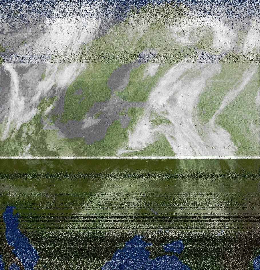

NOAA 18 en live:
Rien à voir à cette heure dans le grand nord!
Réception satellites météo
Message par pejive » 12 févr. 2022, 07:13
Joli bricolage :clap: mais le résultat est décevant :(
Même sans préampli çà devrait être meilleur compte-tenu de ton dégagement; cf résultats de @Caprice
çà peut provenir du fil de diamètre trop faible, ou d'autre chose...(une soudure défectueuse ?) :mrgreen:
