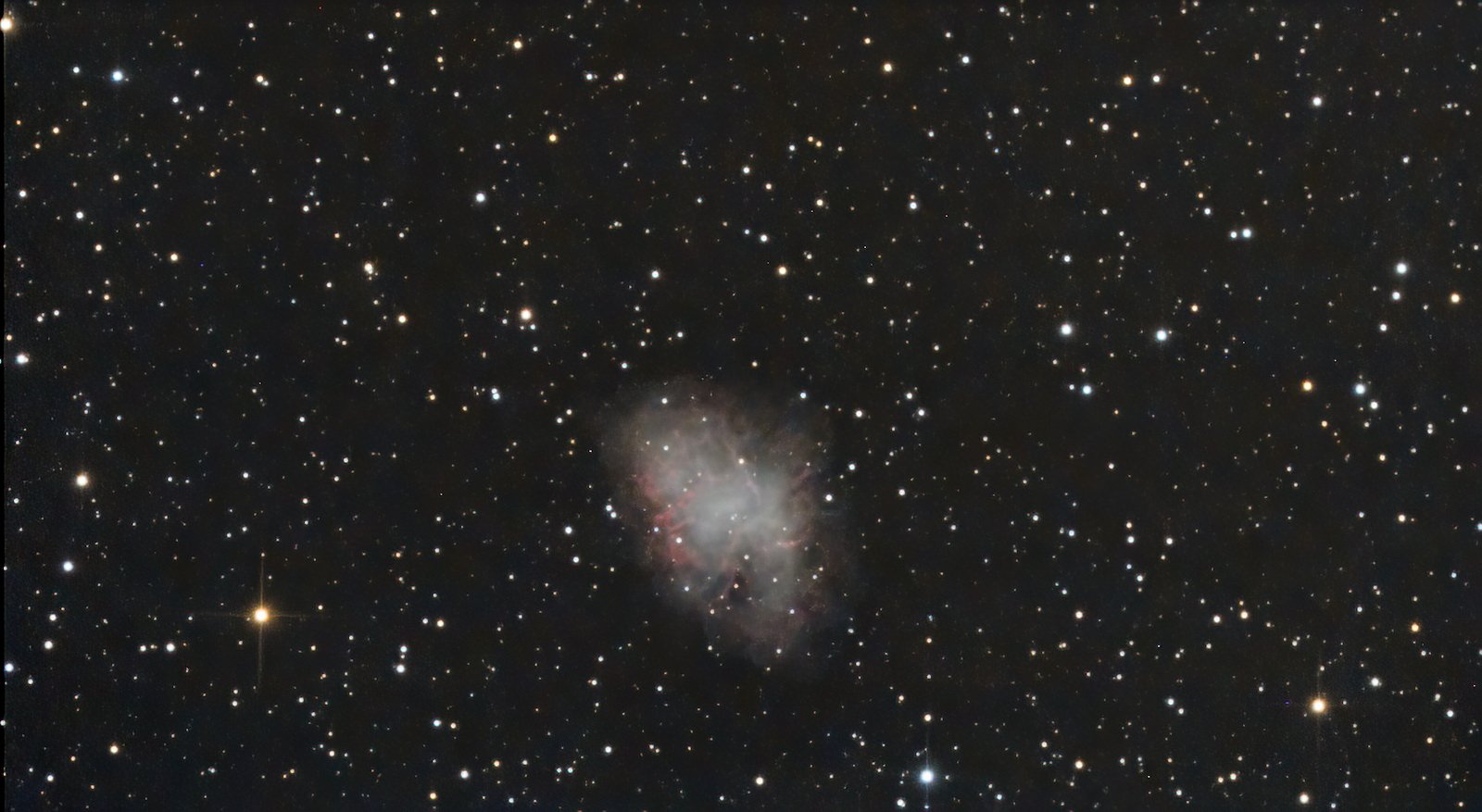

Message par sebb916 » 24 mars 2022, 15:36
dernière version où j'ai, à partir de la brute d'empilement, seulement augmenté l'exposition, diminué la surbrillance et un peu augmenté les ombres et le contraste (logiciel Photos de Windows), appliqué une réduction de bruit et un léger agrandissement car l'image était rognée (Fitswork)
Elle me plaît bien cette M1 ^^

EDIT : je viens de voir la photo et en zoomant dessus la perte de détails est phénoménale, les étoiles les plus grosses sont presque carrées !?
C'est parce que je la poste en JPG réduite à 1600, au lieu de la laisser en PNG à son format d'origine.
Si tu veux récupérer l'originale, elle est là : https://www.dropbox.com/s/1xz26azhd5l1c ... t.png?dl=0
Mais du coup, ta dernière version est super !

Merci @Olivier-Fantasy je ne comprenais pas pourquoi une telle dégradation, mais l'image d'origine n'est pas non plus de haute résolution.
J'ai encore un peu forcé sur les couleurs par rapport à toi :D

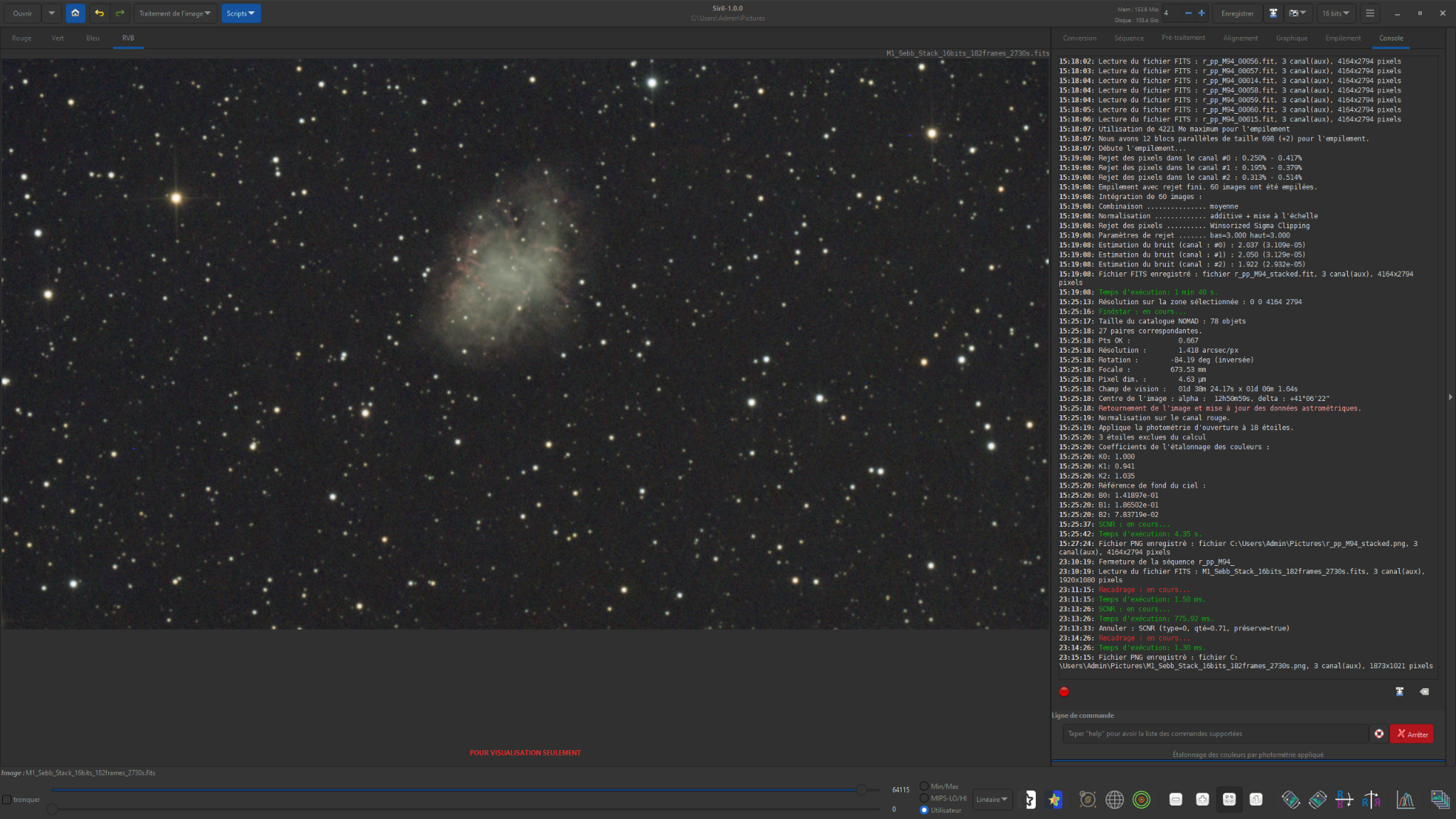

Bon je vais passer pour un demeuré mais tant pis : pour l'étalonnag des couleurs par photométrie, quelque soit le nom que je rentre (M1, NGC1952, crave) je nn'ai aucun résultat de recherche ?
Erwan
je suis qu’un amateur sur siril mais tu est bien connecter sur ta box avec l’ordi. Quand tu recherche moi j’appuie après sur la loupe car si je fait la touche enter sa ne fonctionne pas.
Après tu peut aussi changer le catalogue

oui alors d'origne ça mets 1000 en focale alors que je suis à 616,par contre les pixels sont bons
Messages : 6938
Visuel assisté et VAstrophoto Sebb916 (CP, planètes et parfois comètes)
Message par sebb916 » 24 mars 2022, 21:20
Là maintenant quand je clique sur obtenir les métadonnées, la focale reste sur celle que j'avais saisi manuellement même après avoir relancé Siril et changé de fits...

Ben, si tu connais ta focale, tu la mets à la main... Sur ta M1, ce matin, c'est ce que j'ai fait... et c'est passé (ça a fonctionné).
Messages : 6938
Message par sebb916 » 24 mars 2022, 21:40
j'ai testé de 617 à 623 (normalement 617 ou 618), même 650, rien à faire.
J'ai coché (ou pas ) dématricé : rien à faire
Messages : 6938
Message par sebb916 » 24 mars 2022, 21:43
Arf??? je pense à un truc : je suis sur le wifi du lycée : d'ici à ce que 'un pare(-feu bloque la connexion aux serveurs...
Je teste:
BINGO c'était cu p*** de wifi du lycée en cause
Messages : 8876
Message par soulearth » 24 mars 2022, 22:06
Je fais toujours la photométrie après le dematricage. Je dirai même que c'est une obligation. Il lui faut ses 3 canaux de couleur pour les ajuster.

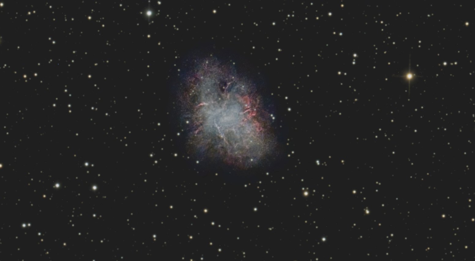

Message par Caprice » 25 mars 2022, 00:26
J'ai tenté rapidement de voir ce que je pouvais sortir de ta M1. Plutôt flashy la petite non ? :mrgreen:
Mais tu es incroyable, toi !!! Comment tu fais ça ?... (Non, ne dit rien, de toute façon je ne comprendrais pas)...
:ave:

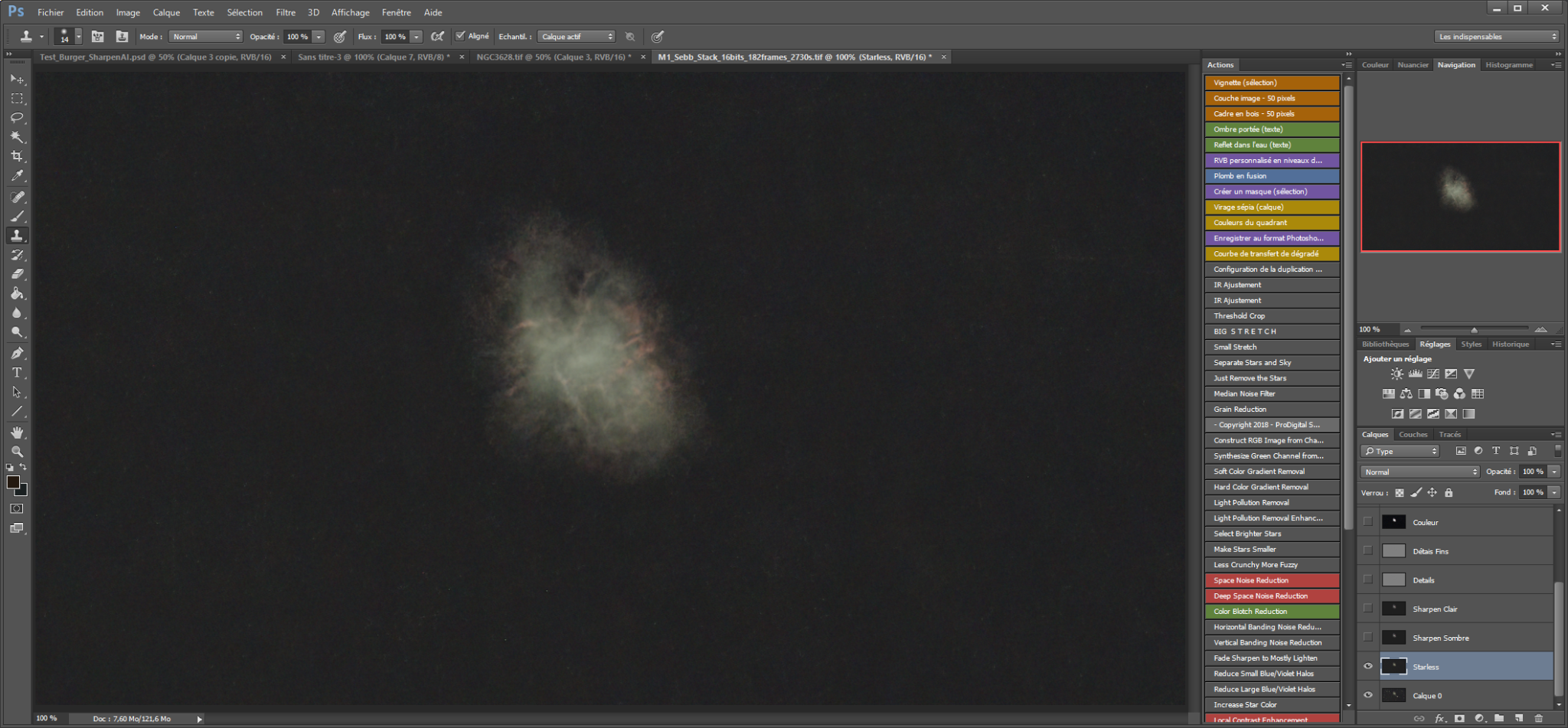

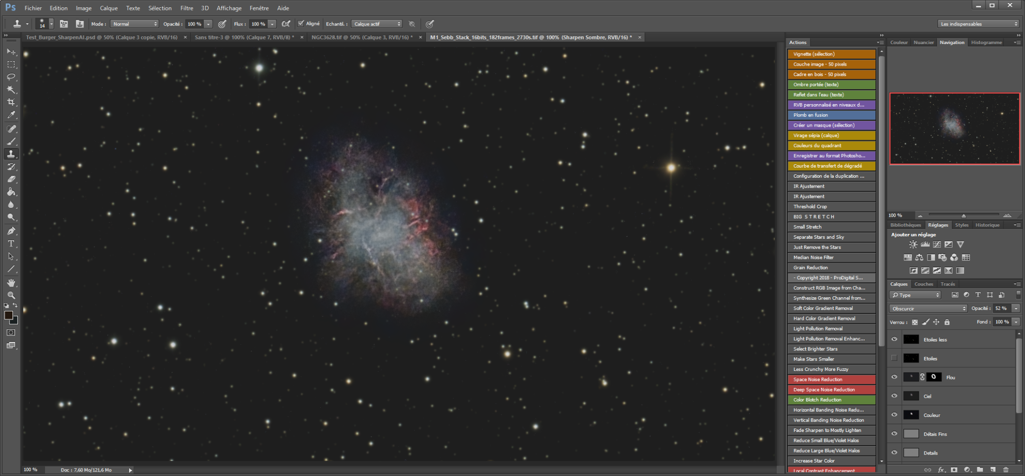

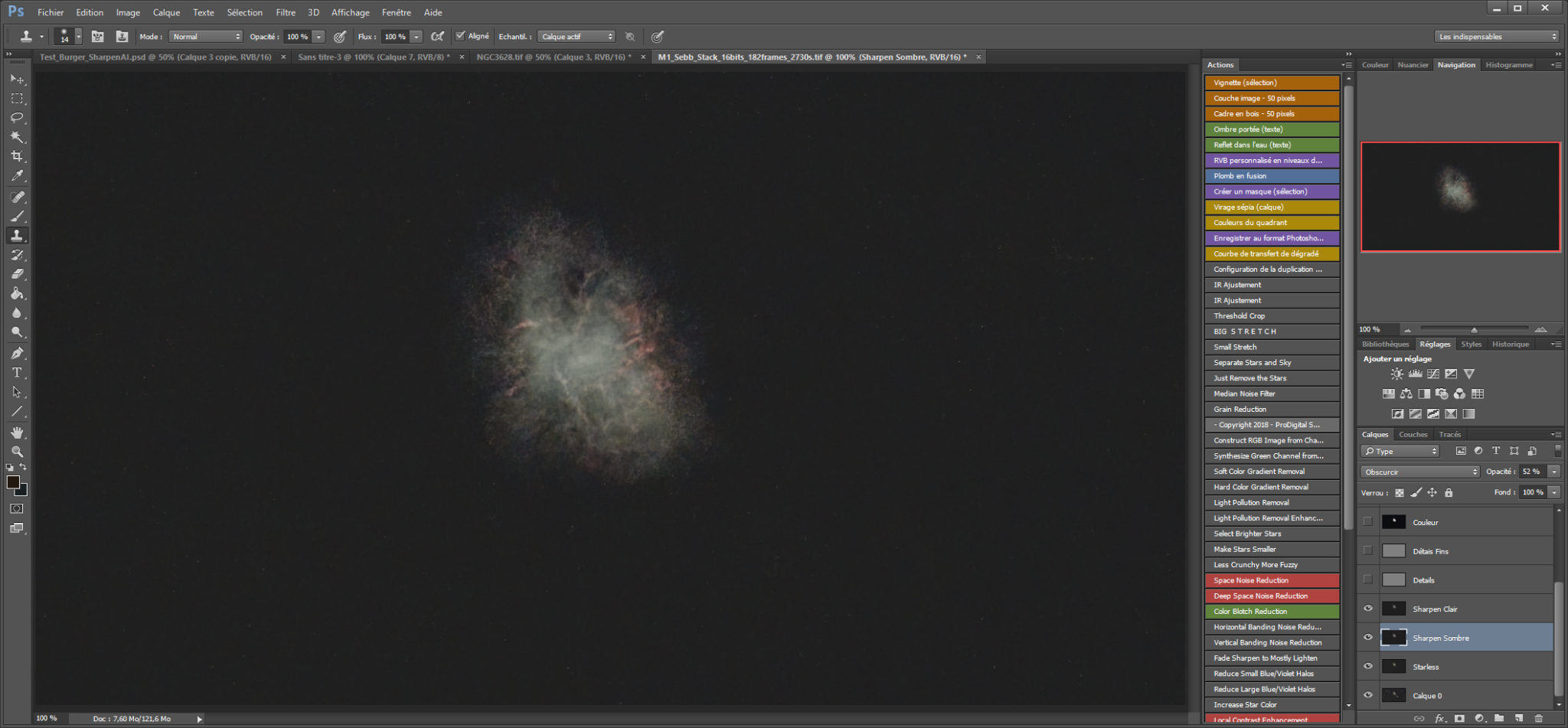

Merci @Olivier-Fantasy, j'ai encore tout à l'écran et avec les poses de 2 minutes côté VA, j'ai le temps :D
Toujours la même procédure en version rapide, d'abord Siril
Ensuite StarnetV2 pour faire un starless (et un calque d'étoiles) et je l'ai aussi remise dans le bon sens :mrgreen:
Ensuite un Sharpen AI que j'ai adouci en séparant les parties sombres des parties claires
Puis un calque de couleur et un lissage de fond de Ciel
et j'ai remis les étoiles après leur avoir fait subir une petite réduction
