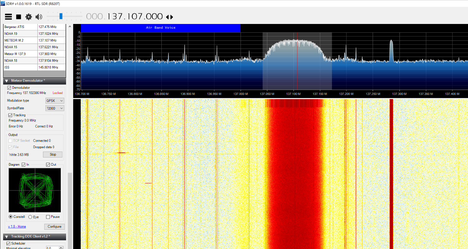

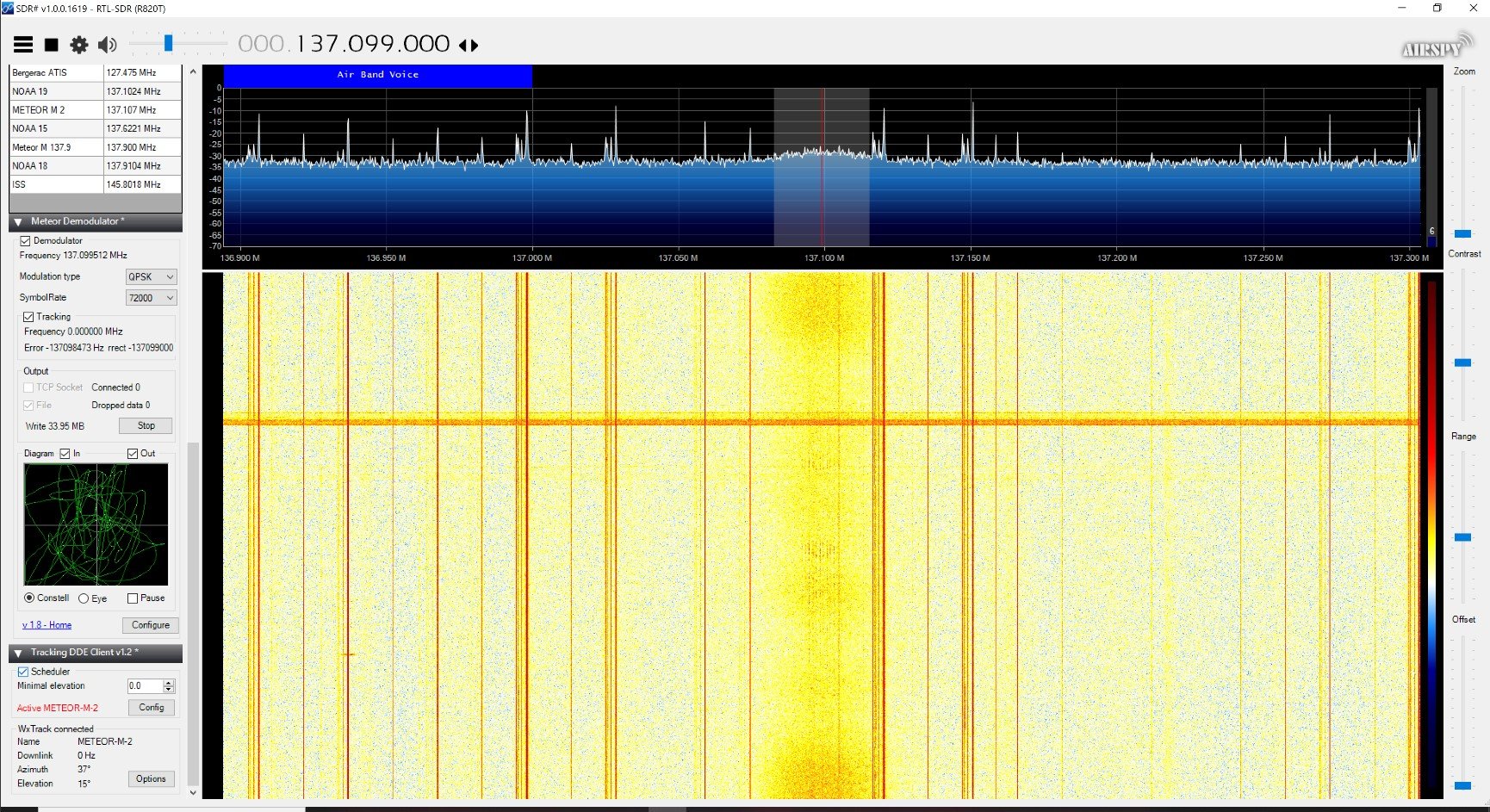

Message par bemo47 » 08 juin 2020, 20:09
ça vous dit quelque chose ces sauts de fréquence que je viens d'observer ?
la bande rouge transversale, environ 15db d'un coup, plusieurs fois ce soir pendant le passage METEOR...
ça ressemble à des éclairs d'orage...

Messages : 11426
SDL-RTR reçu...
Message par pejive » 08 juin 2020, 20:37
J'ai observé aujourd'hui des variations de niveau mais c'était sur toute la gamme.
Peut-être que le signal du satellite rencontre des couches ionisées en altitude; çà pourrait en effet être provoqué par des décharges électriques..

Message par bemo47 » 08 juin 2020, 20:51
Oui moi aussi, toute la gamme et très bref, et il y avait bien un orage au Nord d'ici mais là il s'est calmé

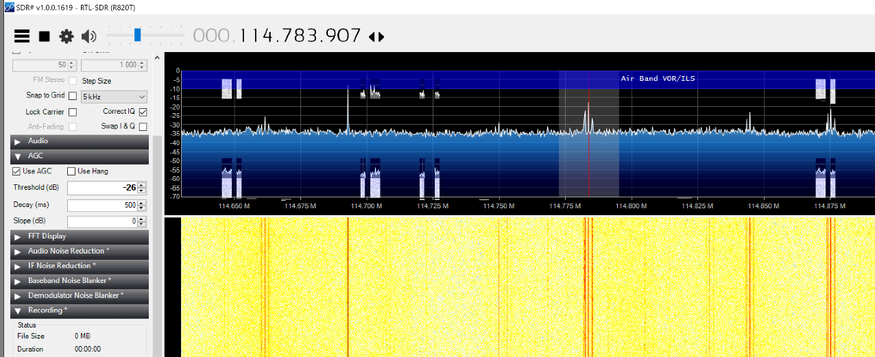

pour tester ne pas utiliser la FM, on la reçoit presque sans antenne :mrgreen:
Tu dois pouvoir capter le VOR d'Agen (114.8) en polarisation horizontale sinon un ATIS en polarisation verticale

Message par bemo47 » 11 juin 2020, 17:53
tu crois que c'est le VOR d'Agen là ?

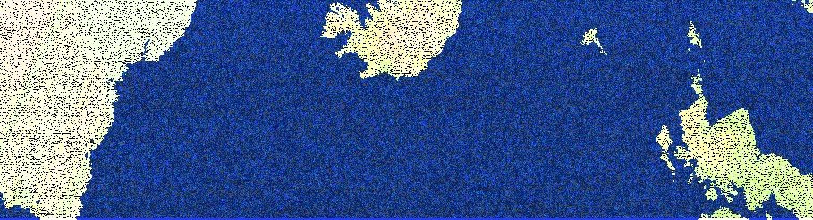

Message par pejive » 12 juin 2020, 12:00
Je viens de recevoir NOAA15 et j'ai réussi à décoder.
Un 1er enregistrement court en 8 bits , le 2e long en 16 bits (erreur ?? :( )
Le 1er me donne çà:
on reconnaît l'Islande et l'Ecosse
Le 2e fichier wav pourtant beaucoup plus long ne me donne rien
