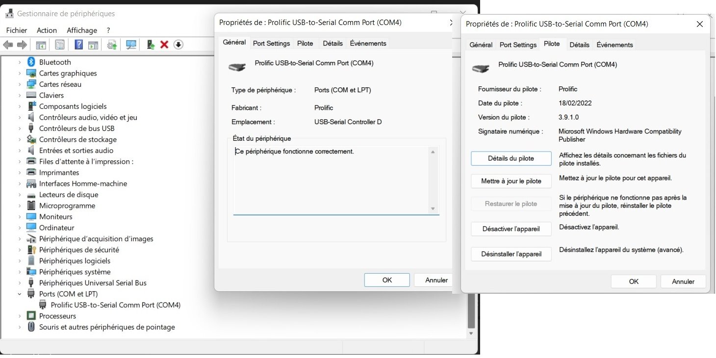

@Erwan Avant de tout désinstaller, petite question: as-tu installé les drivers prolific USB virtuel?
c'est ici: viewtopic.php?p=103343#p103343
@kawa peux-tu STP regarder les problèmes d'Erwan, je pense à un souci de driver prolific

En attendant que je fasse copie de mes autres paramètres , oui regarder ici pour le pilote du câble raquette/usb ordi
en date du 29 janvier 2022
il ne fallait pas se servir du dernier mais de l'avant dernier
Depuis que j'ai interdit de mettre ce pilote a jour plus de pb , mais au cas ou j'ai copié le pilote dans un fichier prêt a resservir .

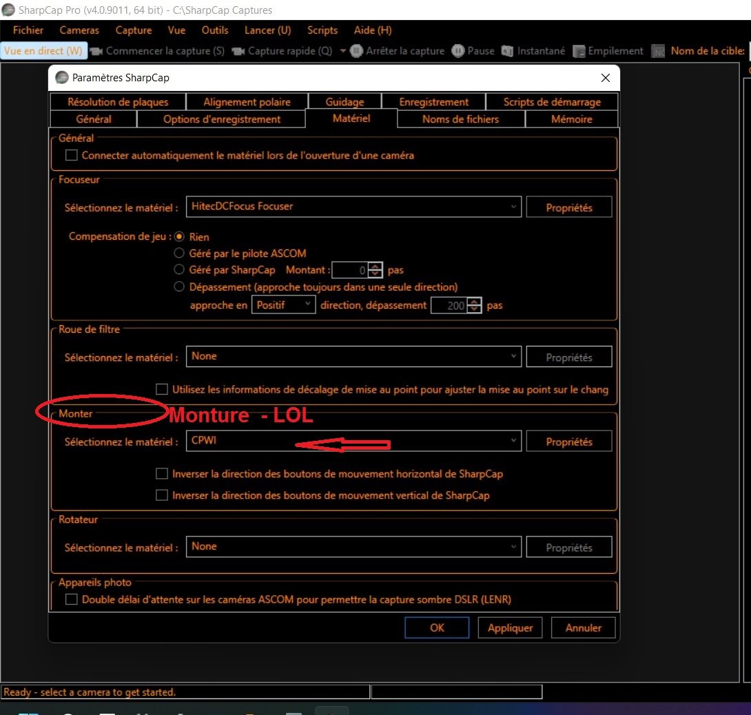

Par contre Dans la case Sélectionner le matériel ( monture) tu dois avoir CPWI comme l'indique @kaelig dans ses copies d'écran

Mon pilote du cable prolific - sous win11 - voir plus haut , il n'a pas changé :closedeyes:

Et comme l'a fait voir @kaelig
les Paramètres de SharpCap ( ici c'est la version 4 - en version 3 quasi la même chose dans un ordre différent
Dans Propriétés , il va indiquer que la configuration est par l'interface de CPWI
