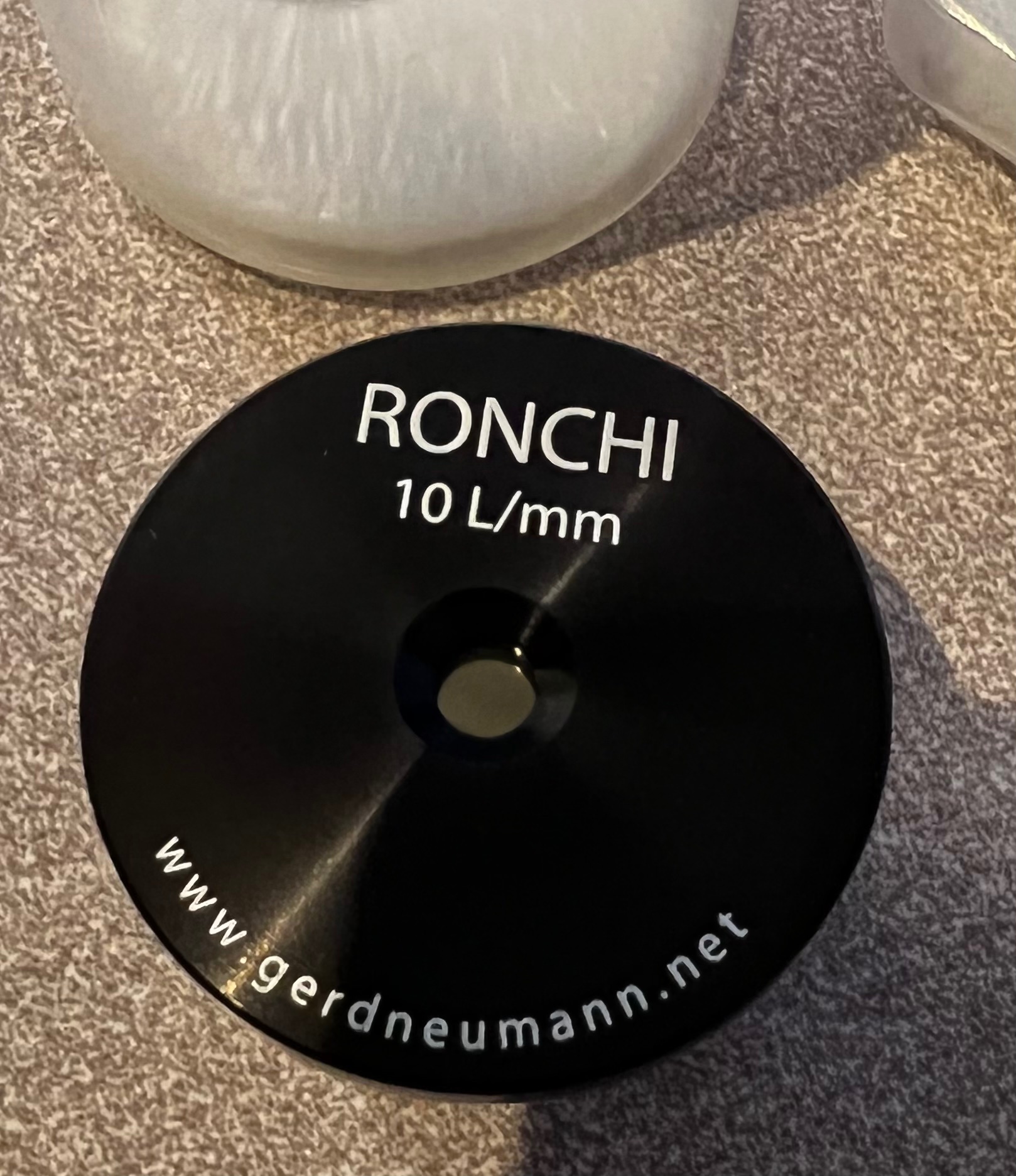

@spica2000 , j’ai celui-ci :
Il va très bien je trouve, et il n’est pas très cher :
https://www.telescopes-et-accessoires.f ... 2x30312959
Edit: Philippe a été plus rapide que moi pour répondre :D

Du coup messieurs, il faut d'abord faire le point avec un oculaire, puis glisser l'oculaire de Ronchi, et observer.
Faut-il défocaliser de beaucoup ?
Vous conseillez quoi comme grossissement au niveau oculaire pour faire le point puis ensuite glisser celui de Ronchi ?
J'avoue que je n'ai pas d’oculaires de qualité car le visuel ne m'a jamais vraiment passionné...

Peu importe la qualité de l’oculaire que tu as déjà.
Tu fais la mise au point avec et ensuite tu mets le ronchi à la place, tu défocalises pour obtenir 4/5 franges, pas plus dur que ça .
C’est livré avec une boîte, donc à moins de le faire tomber régulièrement ou de marcher dessus pas trop de risques je pense ;)
En tout cas je n’ai pas eu de soucis avec le mien depuis 4 ans.

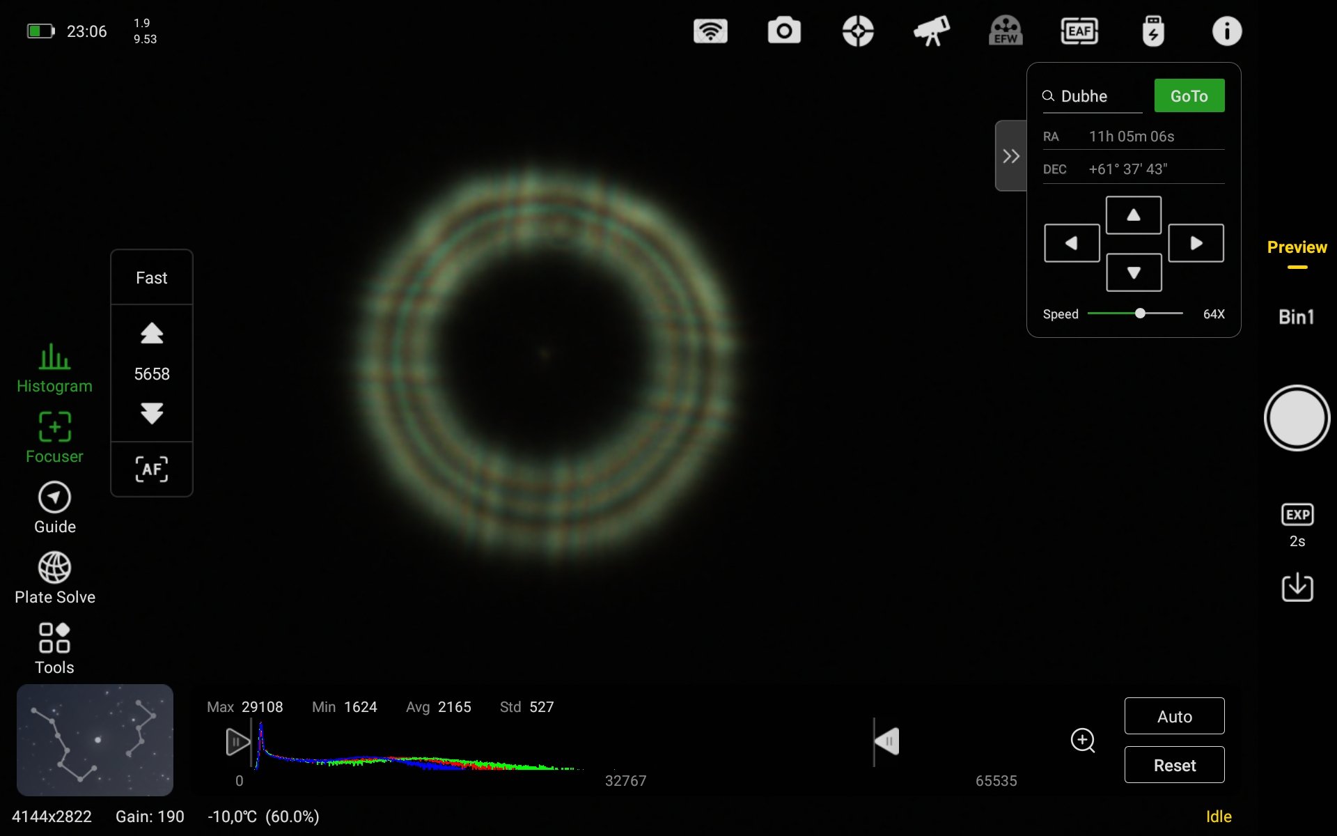

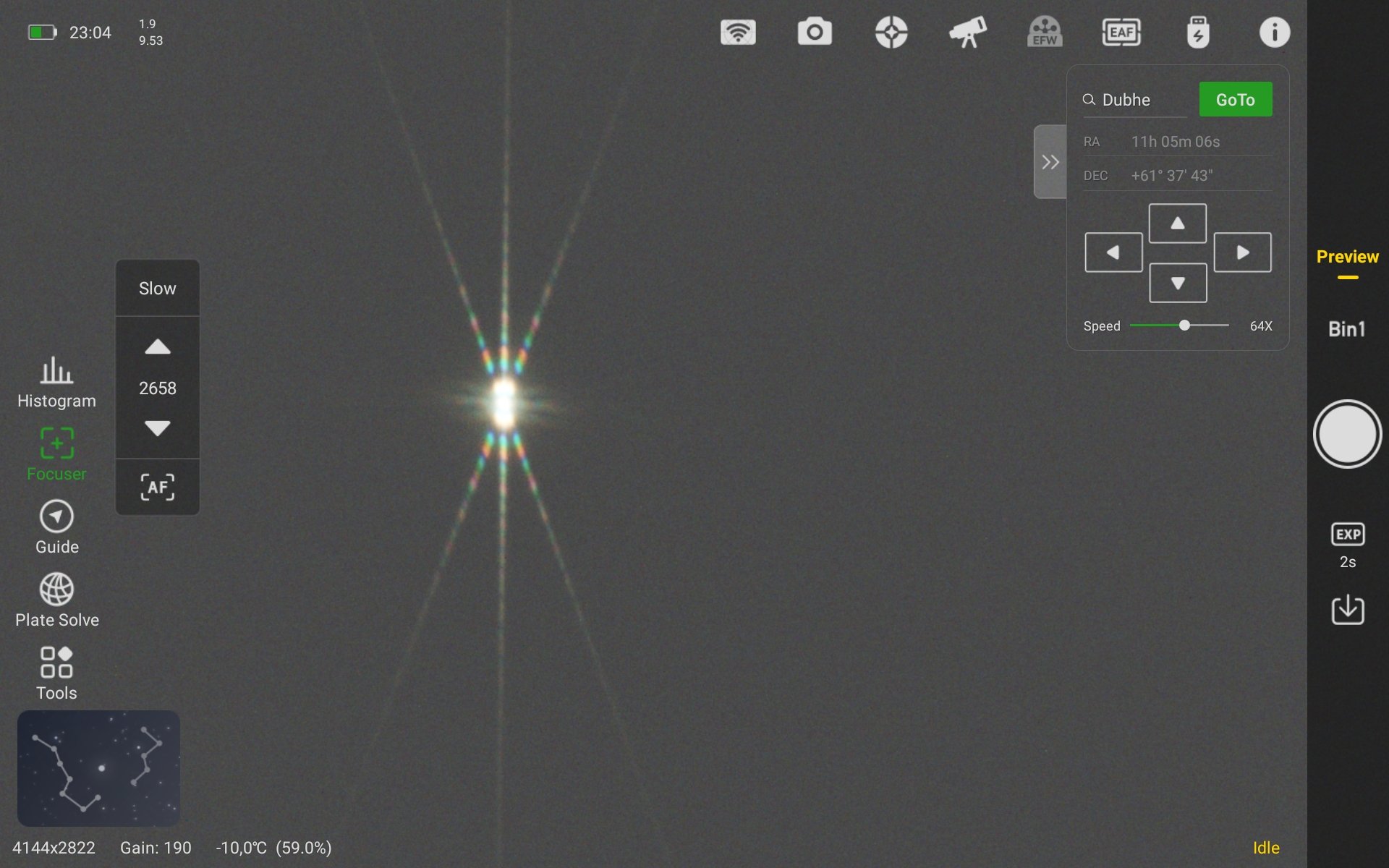

Hier soir, ciel clair en apparence, j'ai tenté une session.
MAP :
Démarrage avec vérification EXTRA focale :
Puis vérification en INTRA focale :
On constate que le bas est un peu plus large en EXTRA focale comme au début, pourtant, RIEN n'a été changé par rapport à l'avant veille où j'avais obtenu un beau résultat avec IC 1396 !
J'ai refait deux ou trois fois les images mais parfois cela bougeait un peu, et l’épaississement de l’anneau sur le bas à la position de 18h00 était moins marqué...
Peut être la turbulence plus présente.
Ma question c'est : est-ce dans la normale, faut il s'attendre à retoucher quasi systématiquement le primaire d'une nuit à presque l'autre sans mouvement de la chaîne optique et des miroirs du RC ?
J'ai noté par ailleurs, et on le voit plutôt bien sur ce screenshot, une portion du cercle qui était plus clair (voir screenshot ci-dessous), qu'est-ce qui peut expliquer ce phénomène d'un point de vue défaut optique ?
Attention, il n'était pas tout aussi visible sur toutes les photos de tests.
Epaississement anneau 14062022.jpg (32.48 Kio) Consulté 1341 fois

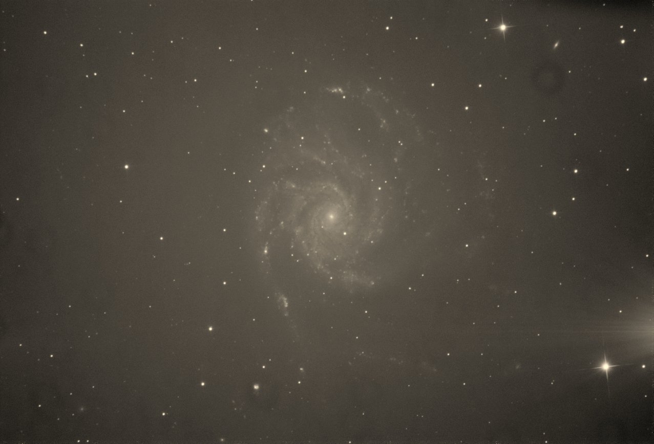

J'ai commencé à shooter ma cible, mais que ce soit sur 1 sec ou 1 ou 120 ou plus le même défaut :
Cible detail angle sup gauche 14062022.jpg (72.45 Kio) Consulté 1341 fois
Des étoiles ovales !
Est-ce que le léger épaississement mentionné plus haut de l'anneau, peut justifier ces défauts sur presque TOUTE toute l'image ?
Il faut dire qu'hier soir, il y avait parfois une petite brise, et j'ai même dû enlever le pare buée Astro Zap que j'ai l'habitude de mettre pour limiter l'entrée de poussière à cette époque de l'année plus que pour a condensation :
Pourtant, le guidage était plutôt bon, mais pas autant que l'avant veille.

@Phil49 effectivement la collim du primaire peut être retouchée un chouilla, comme tu l’as remarqué.
ca se voit bien avec les anneaux autour de de l’ombre du secondaire qui sont très légèrement comprimés dans une zone.
Mais ça reste léger. L’anneau plus lumineux que tu mentionnes peut venir de là. Mais aussi de la turbulence. Pour analyser l’anneau lumineux sur étoile peu défocalisée, il faut stacker 10 images pour tenter de moyenner la turbulence et voir sur plusieurs stacks si ça reste constant.
Mais ici il n’y pas de gros défaut de collim du primaire.
Quand les étoiles sont déformées uniformément sur tout le champ, dans la même direction, c’est généralement le guidage/suivi qui est en cause.
Le vent peut bien sûr expliquer ça.
Un manque de stabilité de la monture. Un jeu excessif entre vis sans fin et roue globique de la monture.
Un cable qui tire ou simplement pèse sur la monture...le tout mélangé.

J'ai repris ma session sans rien changer aux réglages primaire, secondaire, et bague de tilt, qui sont restés dans leur jus depuis la dernière fois.
MAP ok :
Le primaire aurait eu besoin d'un chouia d'ajustement, mais j'avais décidé de continuer sans rien toucher.
J'ai lancé une série de 60 photos de 180 sec de M101 après stabilisation du guidage sur l'ASIair qui n'était pas trop mal :
J'ai pris toutes mes photos, et voilà ce que donne le stack de 50 sur les 60 (vous noterez en bas à droite une zone sombre et aussi un peu à gauche, c'est probablement la haie, en fin de série, je les ai laissées pour avoir plus d'images.
Sinon, la partie supérieure droite je pense que cela doit être un bout du prisme, bizarre, mais j'attends avant de tripoter ma chaine optique.
On note que sur l'ensemble de l'image c'est relativement cohérent, mais curieusement, sur la partie médiane, à droite, c'est ovale !
Quel est votre avis sur la question !?
Que ce soit un peu ovale dans les angles, ok, mais là, au milieu !??
Bague de tilt ?
Faut-il faire une retouche de la totale ?
La déformation était aussi présente avec des photos de 1 seconde su le peu d'étoiles que l'on distinguait.
Philippe

Message par Phil49 » 18 juin 2022, 11:10
18 juin 2022, 10:48
(sinon oui, y'a encore à gagner sur ton donut, qui n'est jamais que l'étape 1/N de la collimation sur étoile. Il va falloir aussi resserrer le focus, qui te fera apparaître d'autant plus les écarts au fur et à mesure des itérations)
Intuitivement je ne comprends pas comment on peut noter plus de choses et avec plus de précisions, avec moins de défocalisation !??
Je n'ai pas encore fait le test à moins de 3000 pas qui est la défocalisation que j'applique actuellement.
Quand tu parles du donut, tu parles du secondaire, on est bien d'accord que le laser et la cible c'est de l'approximatif comme le disait Laurent je crois ?
Par contre, comment faire, car il est tellement minuscule dans le Taka que c'est quasiment mission impossible !!
Sur TSRC Kolli on le voit un peu mieux, mais je ne suis pas certain de la fiabilité de la position...
Dessus il me paraissait pile au centre...
Philippe

Message par Phil49 » 18 juin 2022, 11:20
18 juin 2022, 11:16
Ensuite le donut c'est ton cercle lumineux. Et plus tu t'approche du focus plus il est petit.
Ah ok, parce que sinon je ne comprenais pas ! ;-)
Cependant, je le redis, je ne me suis pas encore appesanti à des tests à 2000 ou 1000 pas de défocalisaion, mais puisque le "'donut" est plus petit, comment voir "plus" de détails "fins" !???
On peut certes grossir l'image à l'écran, mais à part ça...
Je suppose que c'est la seule chose à faire et et surtout à ne faire que lors d'excellentes nuits comme hier soir (pas la meilleure j'imagine, avec la chaleur, mais au moins très correcte) où la turbu tait très faible ?
Enfin, quoi qu'il ne soit, vue où se trouve la one de déformation maximum, ce je en suis pas persuadé que cela soit la collim globale qui explique cela ! ;-)
Mais je me trompe peut-être...
Philippe

Aide collimation RC 8 TS
Message par clouzot » 18 juin 2022, 11:20
Plus il est petit…et plus son décalage devient sensible à l’écart de collimation. Le cas extrême c’est au focus avec la figure d’Airy

Message par clouzot » 18 juin 2022, 11:45
Phil49 a écrit : ↑
18 juin 2022, 11:23
18 juin 2022, 11:20
Certes Clouzot, mais l'écart est il encore aisément mesurable sur une figure de plus en plus petite (même si on grossit à l'écran) ??
Il l’est car l’écart est d’autant plus détectable que tu te rapproches du focus (avec un élément limitant qui est le seeing, comme tu le sais).
Tu vas alors me dire : pourquoi on ne commence pas direct au focus, tant qu’à faire. Eh bien parce que si l’erreur de collim est grande, tu n’y verras rien d’exploitable

Message par Phil49 » 18 juin 2022, 11:53
18 juin 2022, 11:45
Bon, ok sur le principe, mais si l'on a réduit les écarts, qu'avec la defocalisition plus prononcée on dégrossit, l'erreur devient moins handicapante, mais est-ce que l'on arrive encore à percevoir de "petits" écarts, c'est ça qui m'intrigue ?
J'imagine que l'on ne les voit pas plus que lorsque l'erreur est grande ?

Message par spica2000 » 18 juin 2022, 12:14
Phil49 a écrit : ↑
18 juin 2022, 11:53
J'imagine que personne n 'a dans ses archives des images concrêtes...
Philippe
Non et pour une raison simple dans mon cas: je n'ai encore jamais vu un seeing qui me permette de collimater le primaire mieux que très défocalisé comme tu l'as fait.
Pour moi, tu as atteint là la perfection de ce que je saurais faire sur mon tube:
Je ne m'explique pas comment ton image peu être très bonne sur 2/3 gauche et avec des étoiles ovales d'axe parallèle sur tout le 1/3 droit. Jamais eu ce cas de figure il me semble.
On touche là aux limites de mon savoir faire (qui sont vites atteintes).
Faudrait des poses unitaires courtes et un stack de 10 images de ces poses courtes pour bien faire (comme toujours). Et pas dans un dossier avec des dizaines d'images à trier nous mêmes accessible avec un lien que je n'arrive pas personnellement pas à ouvrir.

Message par Phil49 » 18 juin 2022, 12:32
spica2000 a écrit : ↑
18 juin 2022, 12:14
Si on part d'une approche logique.
J'ai eu des images meilleures la semaine dernière, je n'ai absolument pas touché la chaine optique, elle est restée dans son jus dans mon observatoire.
Le souci apparait même avec 1 sec, bien qu'à ce temps de pose, même gain à fond, pas facile de voir beaucoup d'étoiles, il faudrait d'ailleurs que je cible de nouveau IC 1396 qui était plus riche.
L'image du donut montre qu'hier soir, le primaire pouvait encore être légèrement retouché.
J'ai multiplié les images, car parfois le même épaississement qu'au départ apparaissait moins flagrant, raison aussi pour laquelle je n'y ai pas touché, car j'avais un gros doute...
Mais même en améliorant un peu ce point, comme je l'ai constaté, et comme tu le dis, il semble peu probable que le plus fort de la correction que j'aurais pu apporter améliore un défaut qui manifestement est dans une zone médiane !
La question que je me pose, c'est est-ce le primaire, le secondaire ou la bague de tilt ?
Dans un scénario idéal s'entend car cela peut être les trois vous allez me dire...
Mais que pensez vous d'un test où je fais retourner la bague de tilt à une position neutre, je refais ta séquence :
- centrage du laser dans le donut (le vrai cette fois-ci)
- réglage du secondaire
- réglage du primaire
et boucle pour les deux derniers si besoin.
En théorie, je n'ai pas forcément besoin de cette bague de tilt ?
Cela permettrait d'écarter celle-ci d'une éventuelle influence négative et qui pourrait "intuitivement scorée, laisser penser que ce serait le premier suspect pour une déformation localisée ?
Mais peut-être que mon intuition ne tient pas la route !?
Philippe
