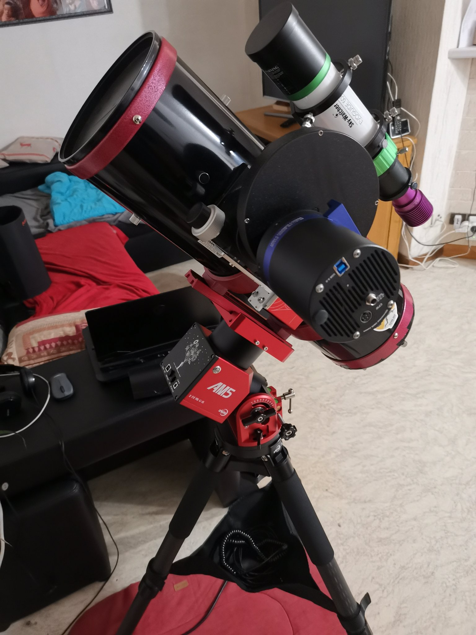

Merci @clouzot pour ces infos ! Oui j'ai une courbe jointe avec l'indication 14.5/3.7 arc-secs pour max et min périodic error
OK je vais soigner l'alignement polaire ;) je ne le fais d'habitude qu'une fois, en m'arretant quand l'erreur indiquée par Nina est vers 15 ou 30 secondes
Messages : 5199
L'Am5
Message par steph37 » 08 avr. 2023, 07:37
Bon bin voilà, erreur au niveau du cockpit : le pilote n'avait pas serré le blocage d'altitude :shifty:
Voulant mettre toutes les chances de mon côté, j'ai aussi mis sérieusement à l'horizontale les 3 dalles au sol (sol avec pente N/S et E/O).
Bon ça change tout, en gros ça dévie 10 fois moins... :dance:
En prime, j'ai essayé le guidage avec l'evoguide et la 385. Ça roule. PHD2 n'est pas du genre pénible à mettre en route (au moins dans mon cas).
Je ne sais pas encore si je vais guider pour mes essais poses courtes, c'est pas sûr.
Bon je ne regrette pas du tout ce choix de monture, je pense qu'on va s'entendre. C'est sûr qu'elle n'est pas enquiquinante au point de vue équilibrage. On pose le bidule et elle s'en débrouille :D
