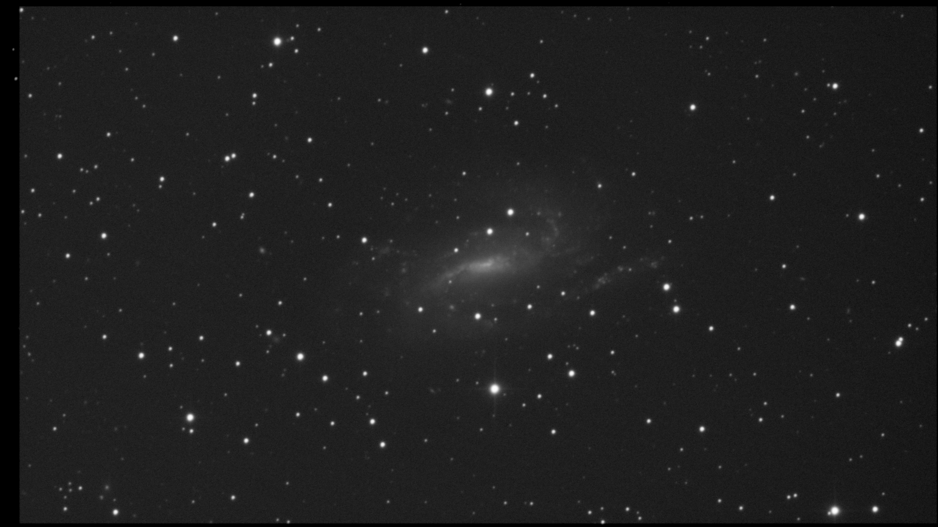

Retour sur NGC2903 pour tester des poses plus courtes. à peine trois minutes et déjà
NGC2903 13x15s gain 120 offset 51 guidage 2s sans filtre dark 120 F3.71
5 minutes
NGC2903 20x15s gain 120 offset 51 guidage 2s sans filtre dark 120 F3.71
J'arrive à empiler 10 minutes
NGC2903 40x15s gain 120 offset 51 guidage 2s sans filtre dark 120 F3.71
Et en save as Seen après 20 minutes
NGC2903 80x15s gain 120 offset 51 guidage 2s sans filtre dark 120 F3.71

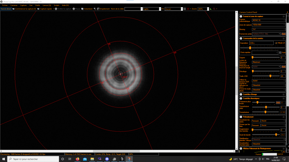

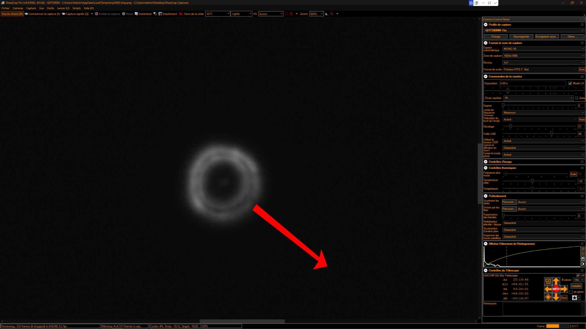

Bon la collim déjà
Pas évident avec la turbu, ici sur Deneb avec le filtre rouge
ça ne me parait déjà pas si mal. Je ne vais pas y toucher ce soir. Mise en station améliorée et MAP refaite au bahtinov, l'autofocus ne fonctionne plus très bien :/

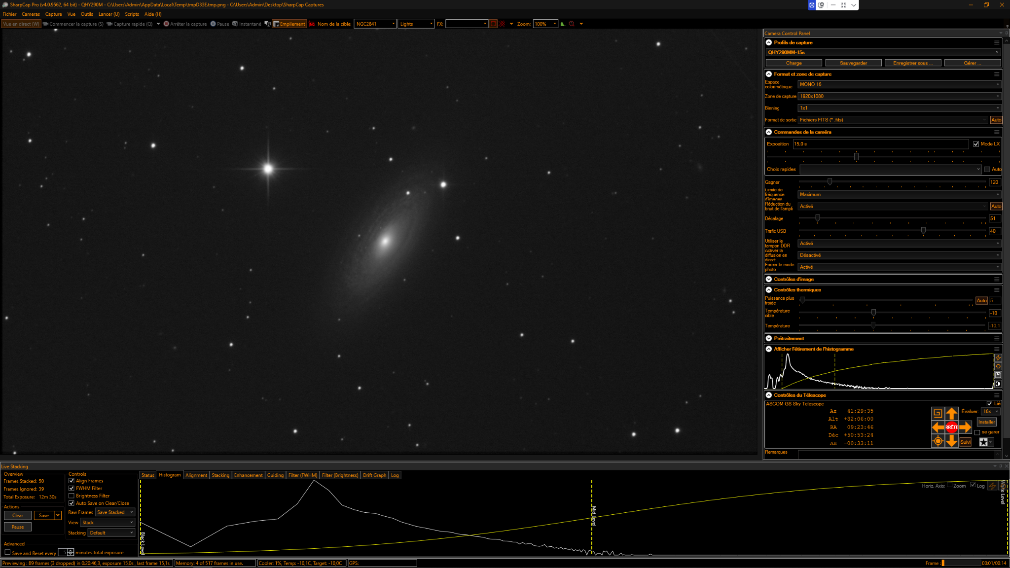

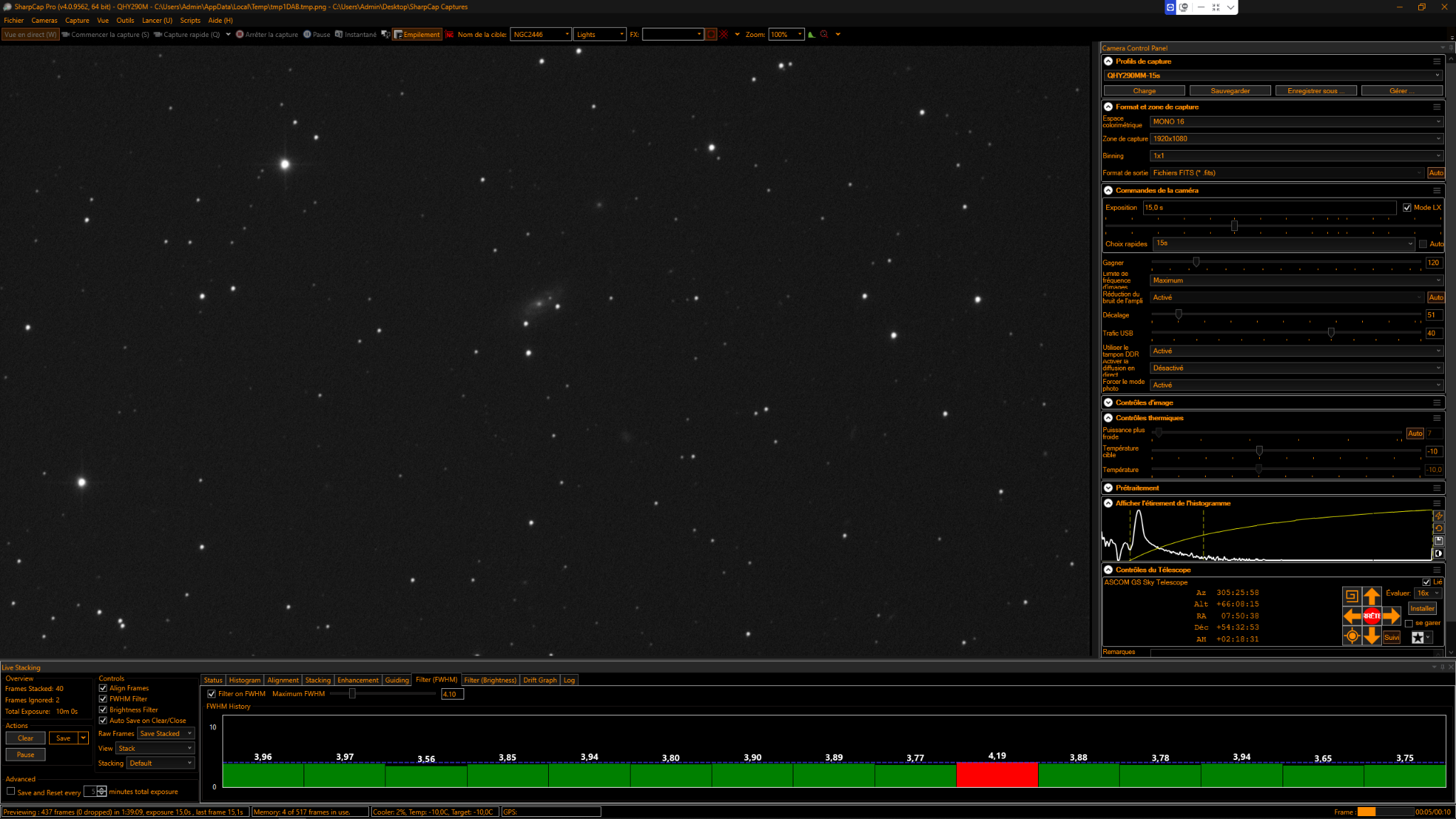

Le Ciel ne semble pas meilleur ce soir, je reste sur une FWHM haute
NGC772 M51 40x15s gain 120 offset 51 guidage 1.5s sans filtre dark 120 F3.71

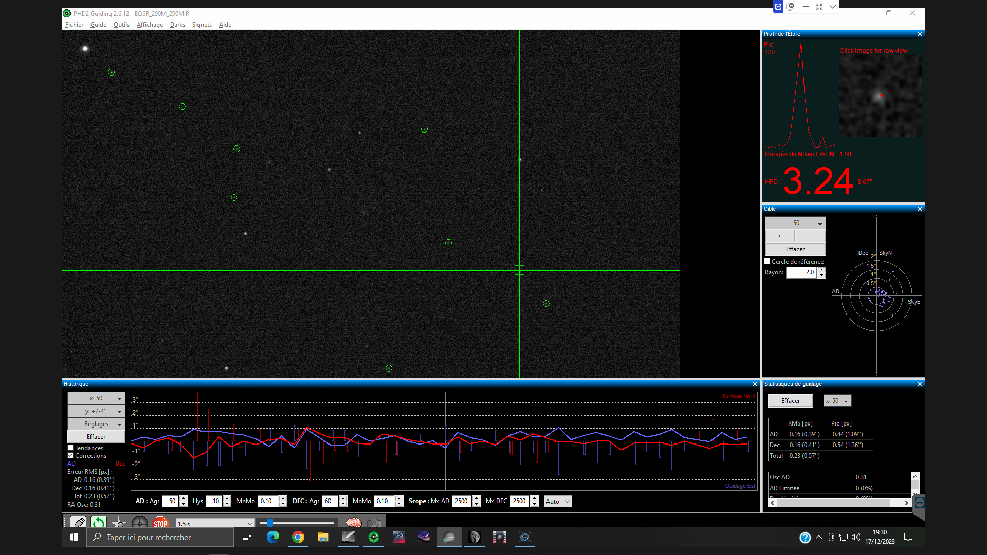

J'essaye de choper le plus de détails fins pour compenser la mauvaise qualité de mon suivi (que je mesure au passage et tente d'améliorer et qui me fait le dithering). Je trouve que je gagne en piqué en 15s par rapport à 60 et même à 30. Si j'étais sur un filtre couleur, je poserai surement plus longtemps pour gagner en signal. En L-RGB, tu t'en moques si la couleur est floue :D
La FWHM s'améliore un peu avec la galaxie qui monte mais c'est très irrégulier, disons que c'est une tendance :ugeek:
NGC772 M51 80x15s gain 120 offset 51 guidage 1.5s sans filtre dark 120 F3.71
NGC772 M51 112x15s gain 120 offset 51 guidage 1.5s sans filtre dark 120 F3.71

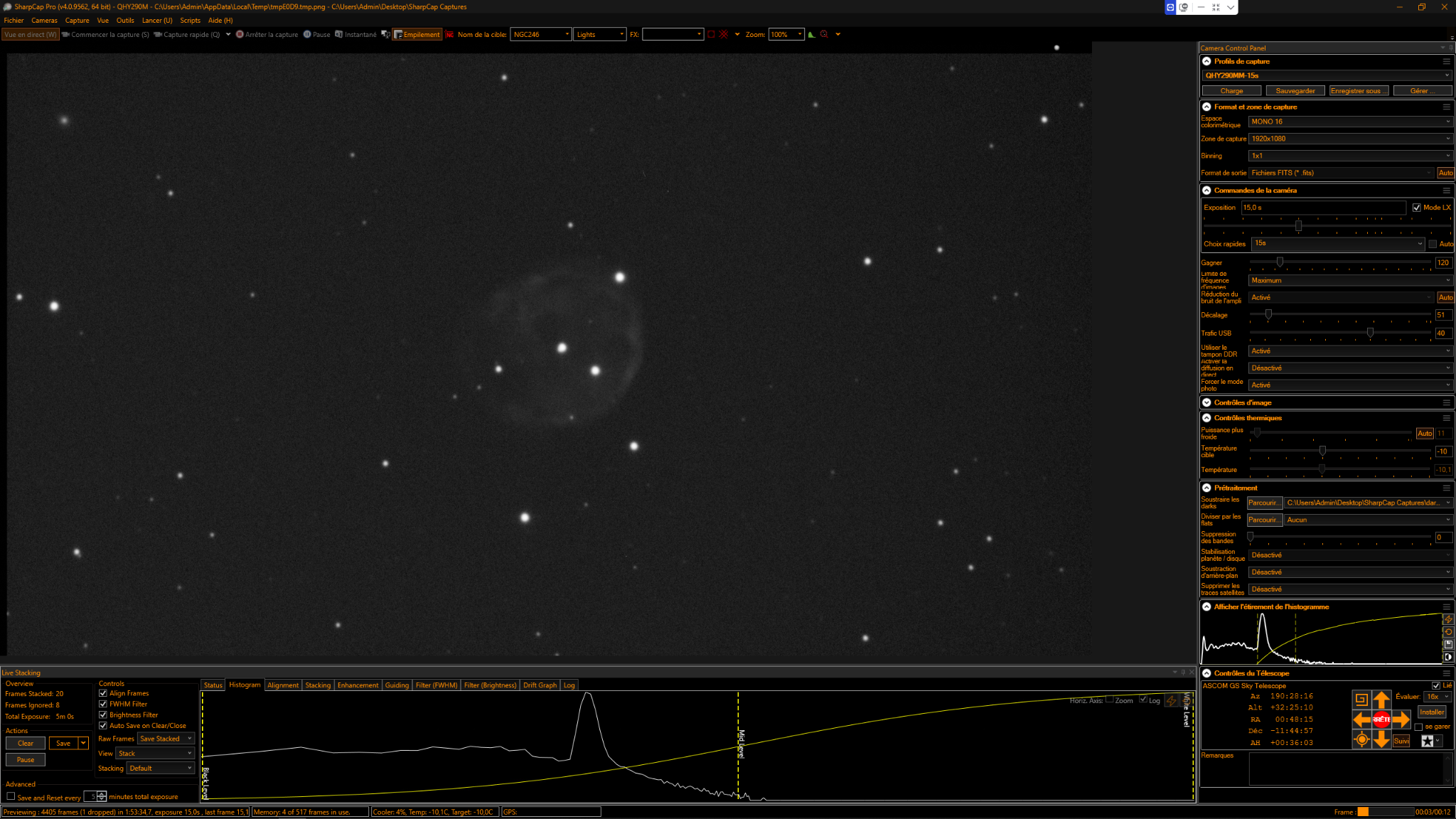

Je vois passer au Sud la nébuleuse du Crâne, en L pour voir. FWHM pas terrible au Sud, au dessus de la montagne, c'est plutôt léger
NGC246/C56 20x15s gain 120 offset 51 guidage 1.5s sans filtre dark F3.71
NGC246/C56 40x15s gain 120 offset 51 guidage 1.5s sans filtre dark F3.71

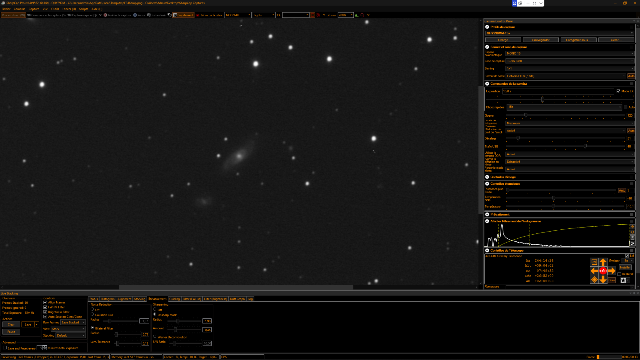

Retour au Zenith avec NGC925 dans le Triangle, une jolie spirale barrée à 25,5M d'al
NGC925 20x15s gain 120 offset 51 guidage 1.5s sans filtre dark F3.71

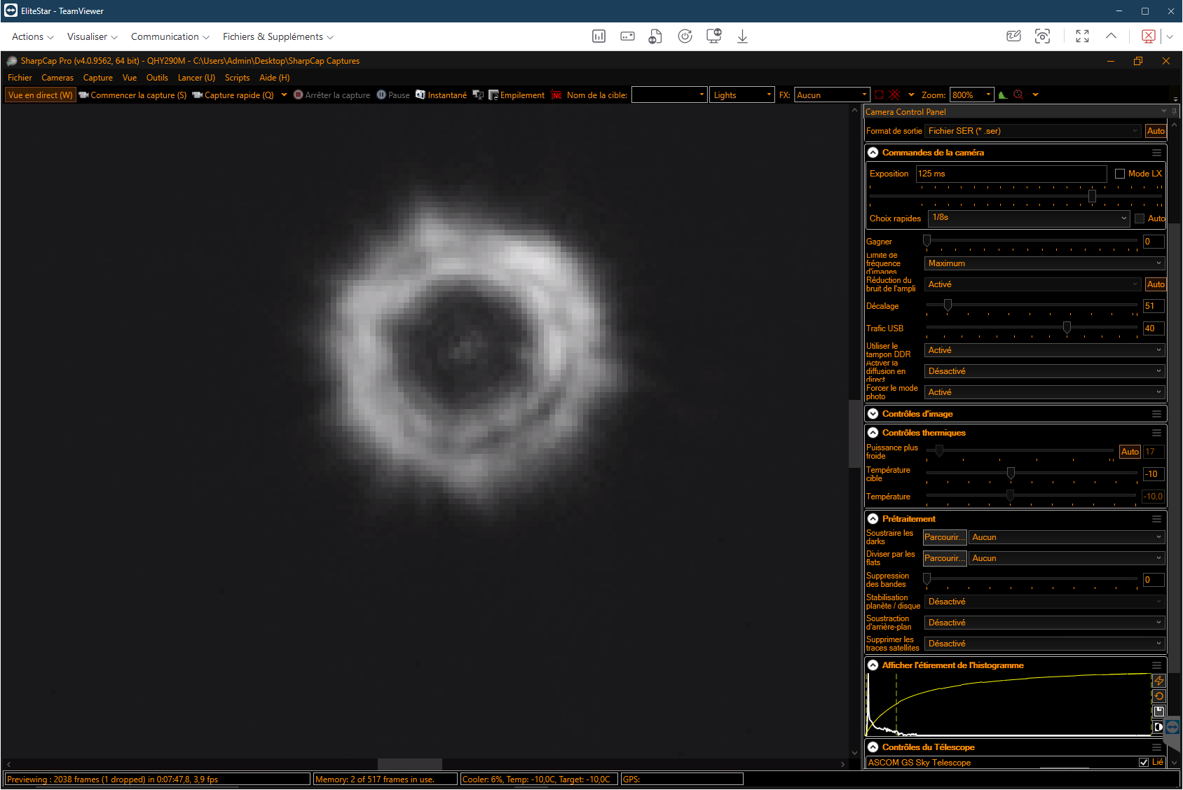

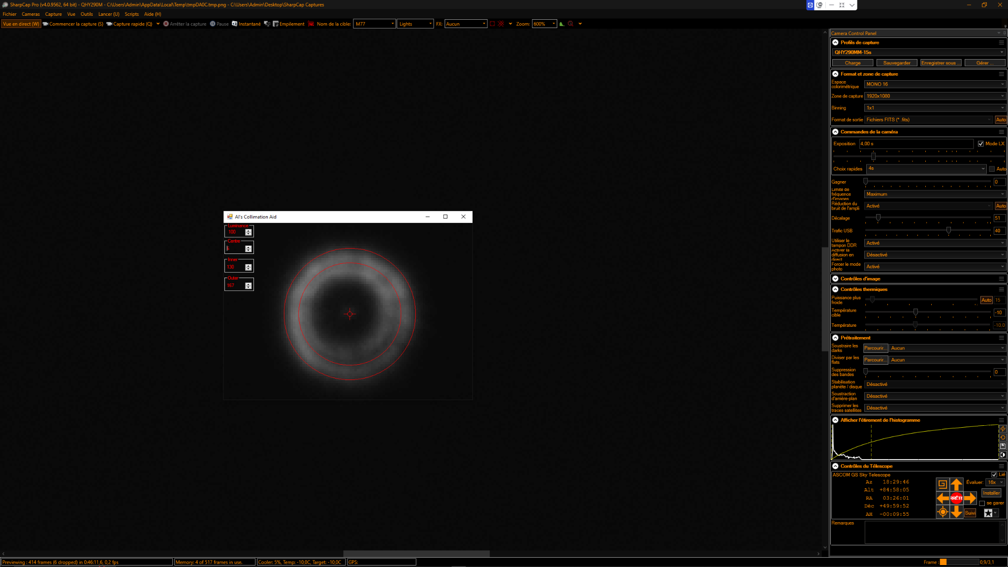

Pour la collimation, il faut la faire avec le filtre Ha, gain a zero, avec des poses de 3 a 8s sur une étoile assez brillante mais pas trop :D
Ça permet de ne pas être trop embêté par la turbulence (disons que ça la moyenne et que tu arrives a avoir un truc a peu près rond et des cercles concentriques bien plus lisibles). Sur les screens que tu as posté, il y a moyen de faire mieux. Avec le 150 et la 290 la différence de fwhm entre une collim a peu près et une collim au poil était énorme (tu passais de 4 a 2.5 pixels et moins dans sharpcap, X0.83 pour ce setup pour remettre en seconde d'arc, toi c'est x0.78 il me semble) et c'est encore plus vrai a F3.71 ;)
De mémoire a F8 la tolérance de la collimation du primaire est de 2.6mm, a F4 c'est 0.32mm... donc a peu près ça n'existe pas, c'est vraiment ce qui permet d'aller chercher les détails, après évidemment c'est le ciel qui décide de la limite :closedeyes:
exemple de collimation du 150 au filtre Ha avec la 290MM (et il y avait encore moyen de chipoter un peu) zoom a 400% (donc très peu défocalisé)

Il faudra que je regarde ça plus précisémen et que je trouve une étoile qui se prête à des poses aussi longue, Deneb éclairait trop pour ça :)

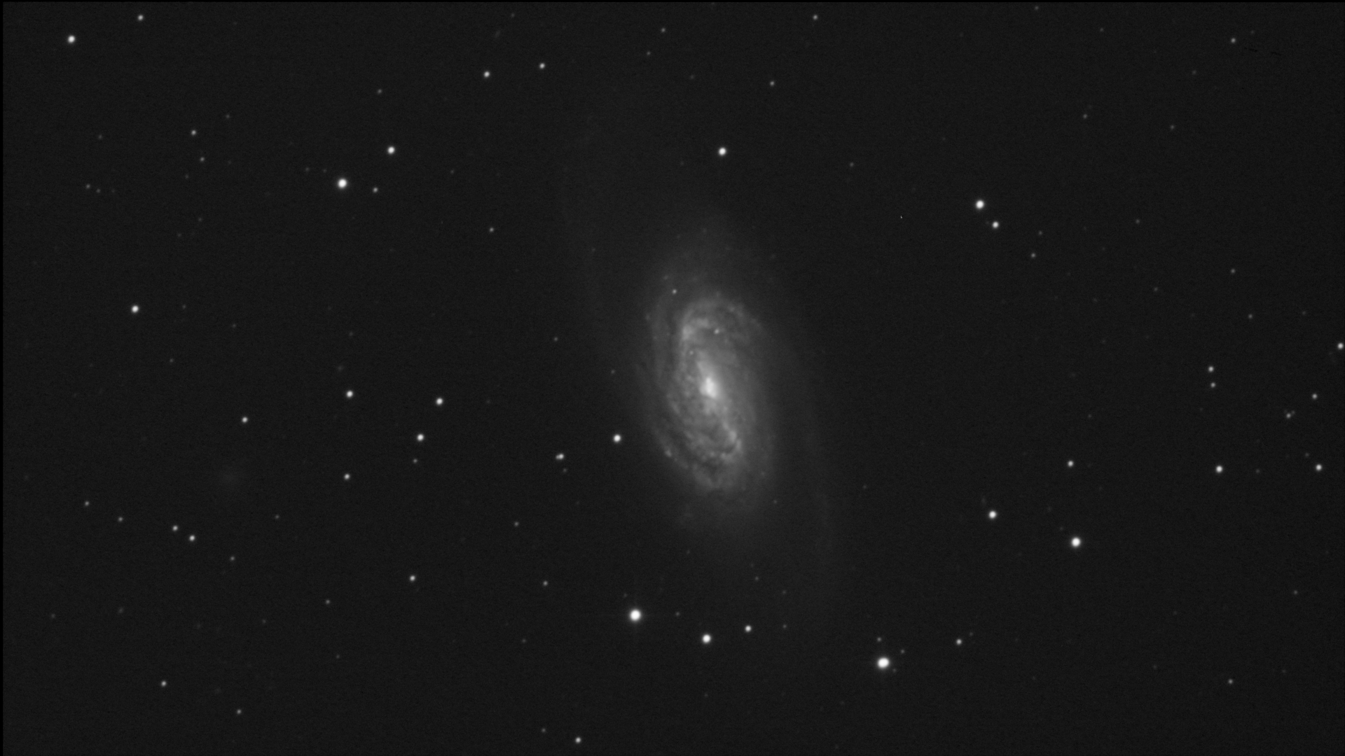

Je redescends un peu sur M77, Cetus A, à 47M d'al dans la Baleine donc. La FWHM est de plus en plus mauvaise, malgré une nouvelle MAP.
M77 20x15s gain 120 offset 51 guidage 1.5s sans filtre dark F3.71
M77 52x15s gain 120 offset 51 guidage 1.5s sans filtre dark F3.71
et le save as seen après 15 minutes
M77 60x15s gain 120 offset 51 guidage 1.5s sans filtre dark F3.71

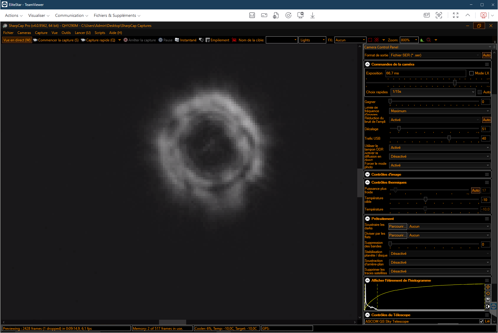

Retour à la collim, en Ha et en plus long @John Mc Burn
Peut-être un peu chouille dans ce sens ?
