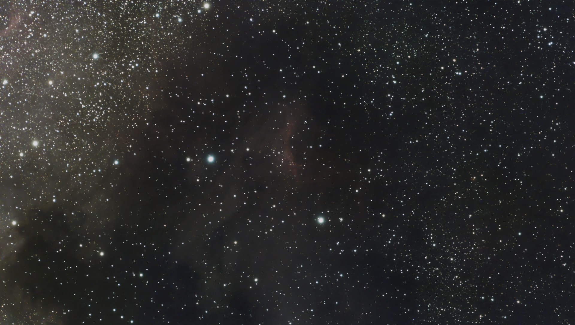

Message par steph37 » 23 juin 2025, 07:34
300 images de 30s, gain 120 avec le filtre duo-band.
Sortie du Dwarf + bricoles avec Affinity. Pas de recadrage, on s'en doute un peu.
Une certaine impression de flou ;) sur les étoiles mais on voit quand même des choses. Par rapport au mal que je me suis donné (aucun), c'est un excellent résultat.
La version "Stellar Studio", ça va bien mieux du côté des étoiles mais les couleurs sont, à mon goût, un peu trop saturées
Je vais demander à Stellar Studio simplement la correction des étoiles, c'est peut-être le bon compromis.
Mais on s'aperçoit que Stellar Stdio modifie pas mal l'image, pas seulement les étoiles. Beaucoup de bruit, difficile à retirer avec Affinity

Messages : 11596
DWARF III
Message par pejive » 23 juin 2025, 08:21
Il semble que ce soit défocalisé :?:
On n'a pas ce défaut sur ton image du Pélican
Messages : 4702
DWARF III
Message par steph37 » 23 juin 2025, 08:51
Merci @pejive pour ton analyse !
Le Pélican est de magnitude 8 et je l'ai imagé avec des poses de 15 s avec un fltre "Astro" qui laisse passer presque tout
L'Amérique du Nord est de magnitude 5, ce sont des poses de 30 s ; j'ai posé plus long bien que l'objet soit plus lumineux, car j'ai mis un filtre dual band
Il y avait un peu de vent mais le trépied est lesté ... je sais pas trop ce qui se passe. En plus c'est marrant car c'est pratiquement la même région du ciel dans les deux cas.
Je vais réessayer ce soir en posant un peu plus court et en rabaissant le trépied au maxi.
En regardant avec Siril on voit une FWHM monstrueuse mais je ne sais pas si cela vient du Dwarf, du ciel ou des deux :shifty:

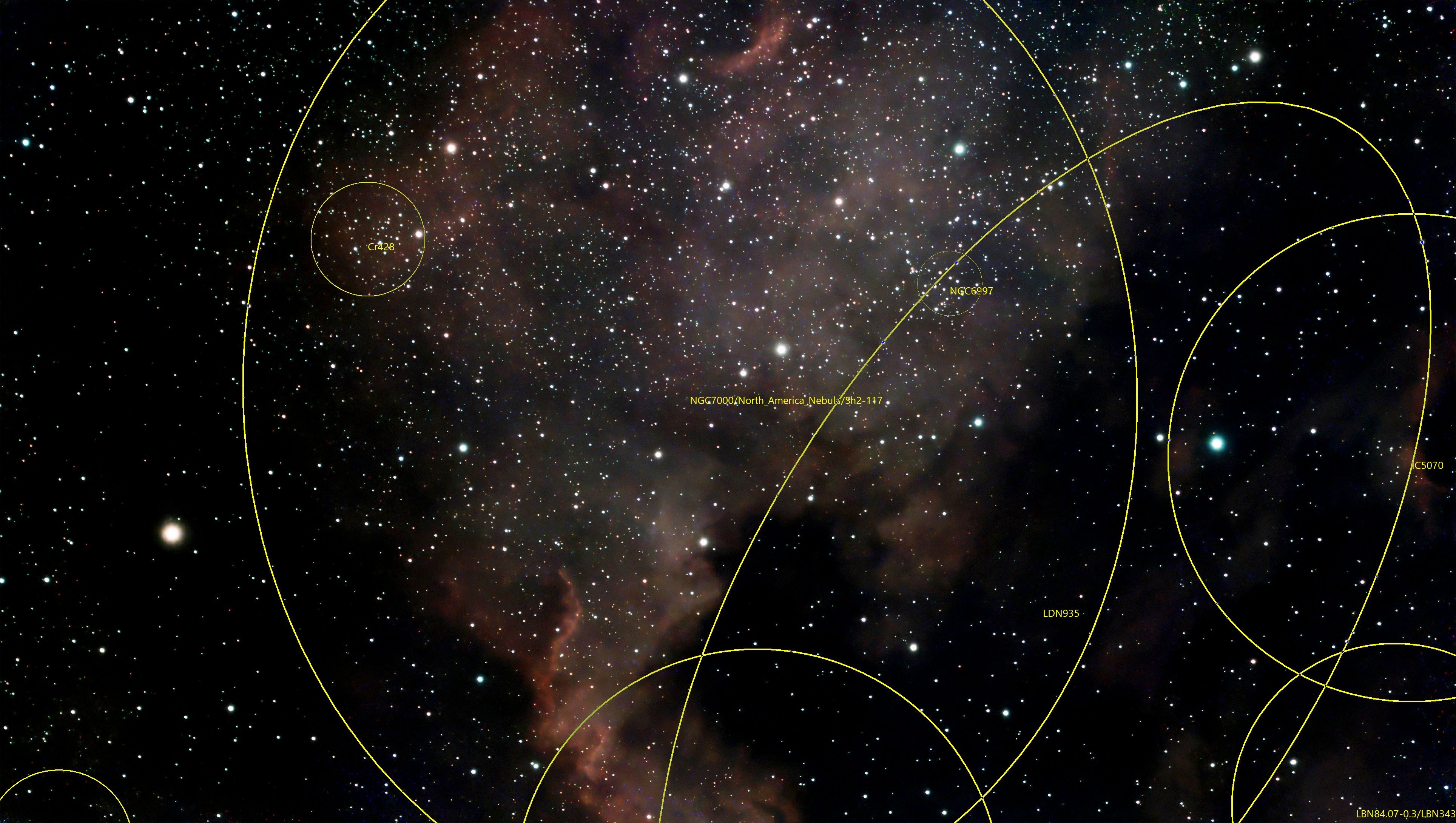

Messages : 4702
DWARF III

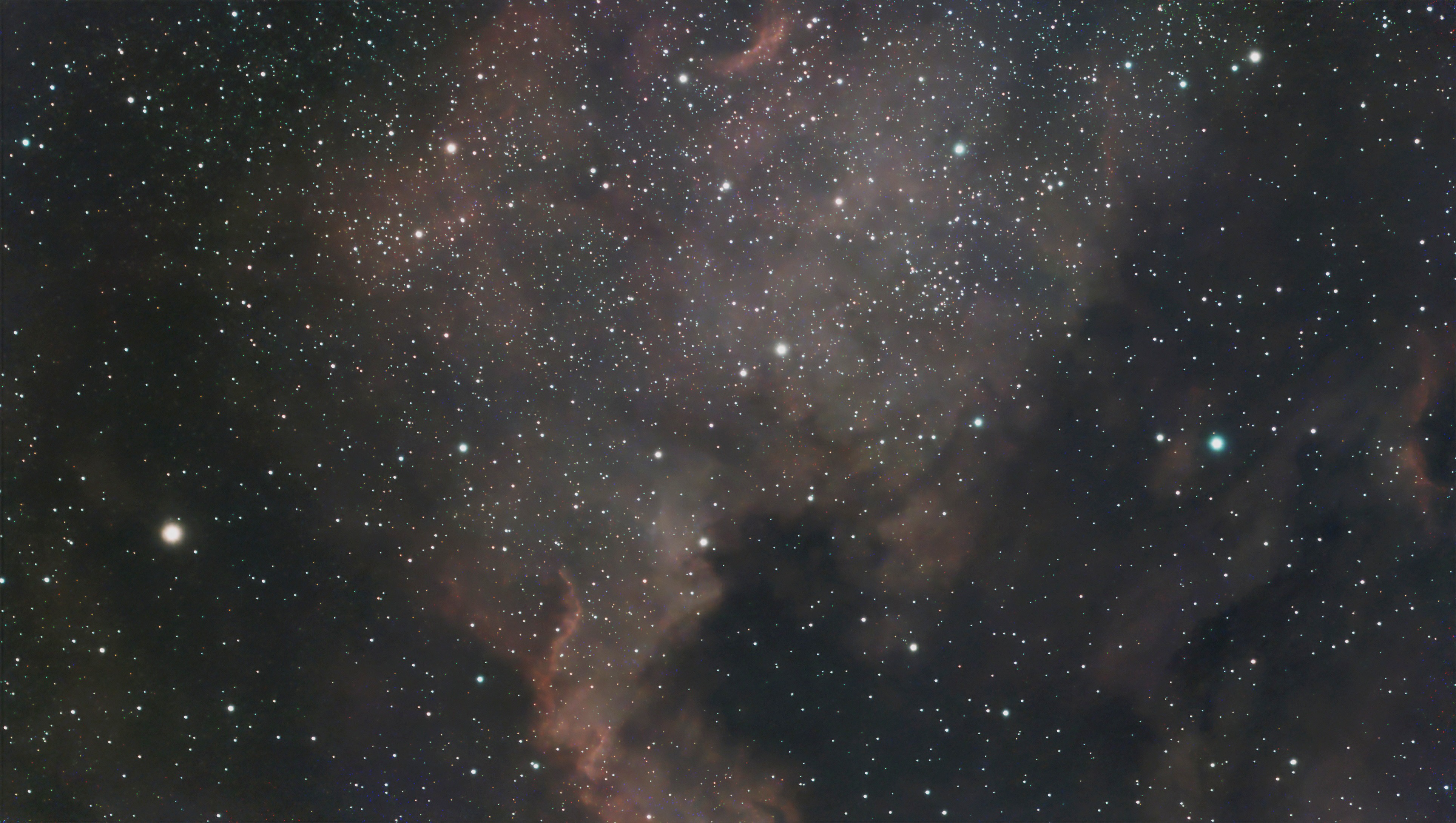

Message par steph37 » 24 juin 2025, 06:26
Je l'aime bien cette version de la nébuleuse d'Amérique du Nord. 323 poses de 30s, gain 120, filtre duo band, pas de darks, pas de recadrage. Sortie du Dwarf + bricoles dans Affinity, pas d'intervention de Stellar Studio qui peut être assez bourrin. Les étoiles ont l'air bien mieux que sur la version d'hier.
J'ai voulu diminuer un peu mon temps de pose (30s) mais, je n'avais pas encore bien vu ça, il y a des crans prédéfinis. Du coup la première durée inférieure à 30s, c'est 15s. J'ai laissé 30. Côté Dwarf, j'ai juste essayé d'améliorer la stabilité avec un trépied mis au plus bas (finalement les arbres ne me gênent pas, la cible est assez haute). Probablement ce qui a changé le plus par rapport à hier, c'est la qualité du ciel.
Sur la droite de l'image, assez sombre, on retrouve le Pélican ;)
Messages : 11596
DWARF III
Message par pejive » 24 juin 2025, 07:59
Cette fois les étoiles sont "normales". Astap ayant accepté de solver,, la magnitude max se situe vers 16
J'ai l'impression qu'il y a beaucoup de pixels chauds, bleus notamment.
Le filtre donne un effet "guirlande de Noel" :)
Je préfère le canal Vert
Messages : 4702
DWARF III
Message par steph37 » 24 juin 2025, 08:08
Merci @pejive pour ton analyse, oui les pixels chauds, c'est sûr qu'on doit en avoir pas mal car je n'ai pas fait de darks. Tout est prévu pour en faire avec le Dwarf. Si j'étais plus sérieux, j'en ferai quelques uns pour le gain 120, durée 30s et quelques températures (car durant les 3h30 de l'acquisition, la température du capteur augmente). Je ne fais pas de dark avec le Dwarf essentiellement par flemme mais aussi un peu pour voir si c'est indispensable :D (une démarche scientifique donc :lol: )

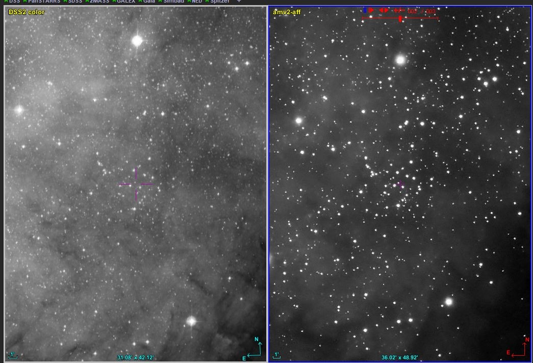

comparaison avec DSS dans Aladin; ce n'est pas ridicule
Messages : 11596
DWARF III
Message par pejive » 24 juin 2025, 08:28
çà manque un peu de signal pour les nébulosités

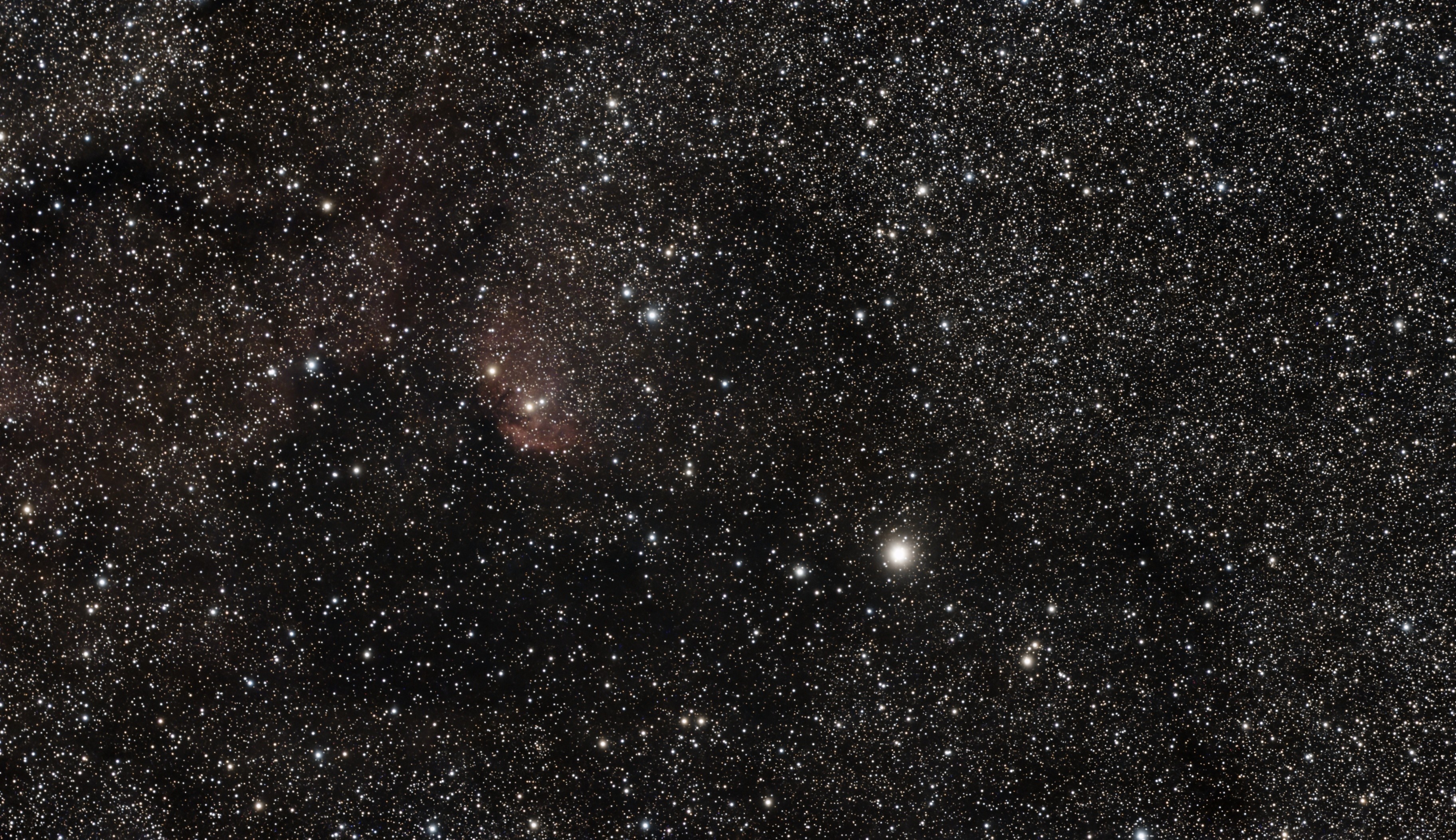

Message par steph37 » 04 juil. 2025, 07:27
Après la minuscule et bien connue nébuleuse planétaire M57, cible tout à fait inadaptée au Dwarf ;) , voici du plus étendu et plus confidentiel, de la nébuleuse obscure, Barnard 144.
https://www.3towers.com/Grasslands_Cont ... dMain.html
J'y suis allé au pif pour l'expo : 60 s, gain 120, filtre Astro, 4h d'acquisition. Un coup de Stellar Studio a été passé.
Edit
En fait sur les 4 heures il n'y a eu que 4 unitaires de 60s ok ; 60s c'est trop, on va être plus raisonnable :D
Ce qui est tout à fait certain, c'est que le Dwarf me fait découvrir en quelques mois, plus que je n'ai imagé en quelques années ... :think:

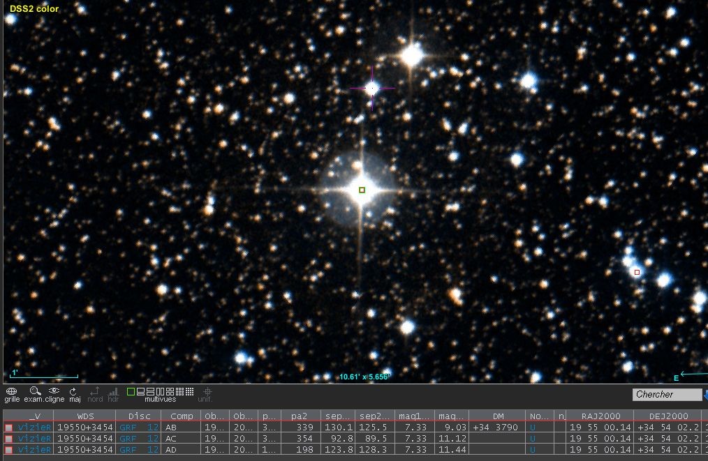

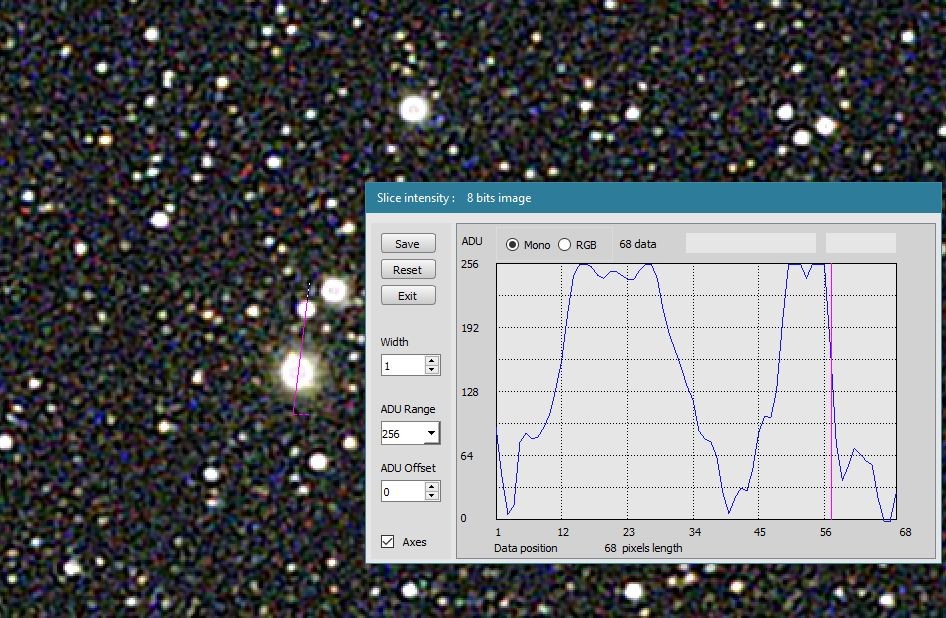

Message par pejive » 04 juil. 2025, 10:10

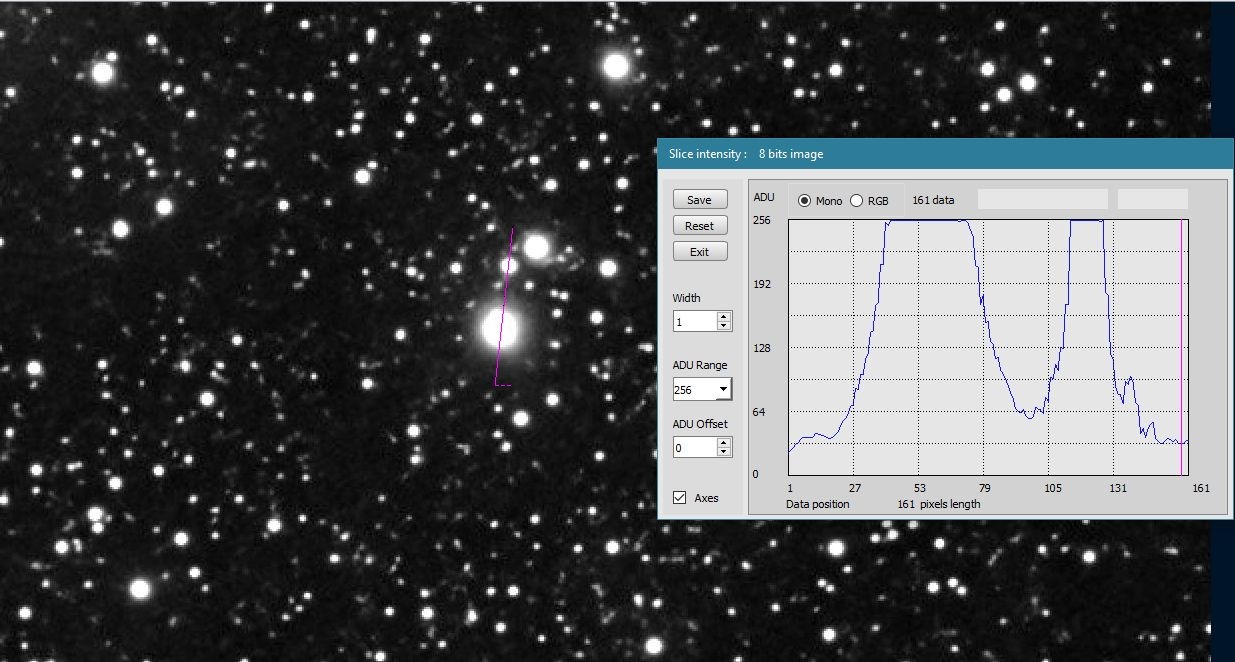

Petite analyse :)
Parmi toutes ces étoiles j'ai repéré une multiple (visuelle) GRF 12 dont les composantes sont très espacées
GRF 12.jpg (83.64 Kio) Consulté 2168 fois
Dans AstroSurface on voit que les étoiles sont saturées; est-ce le résultat du post traitement ?
çà ne facilite pas la mesure mais on arrive à 64 pixels pour la composante AC de 90 arcsec de séparation, soit 1,40 arcsec/pixel
Si on applique la sacro sainte formule de l'échantillonnage (pixels de 2 microns, focale 150 mm) on devrait avoir 206x 2/150=2,75 arcsec/pix :?:
Je subodore que ton image a été redimensionnée ?
Messages : 4702
DWARF III
Message par steph37 » 04 juil. 2025, 10:20
je n'ai pas recadré ni redimensionné l'image, par contre, c'est certain, Stellar Studio bricole les étoiles
Les étoiles sont saturées, c'est, je pense, parce que le temps d'expo de chaque brute est important (60s), le gain à +36dB . Comme l'objet ciblé est du genre sombre j'ai choisi cette expo bourrin pour espérer entrevoir quelques détails dans cette nébuleuse obscure qui à "sacrifier les étoiles".
Voici l'image stackée, sortie bio directe du Dwarf (avant traitement Stellar Studio), non redimensionnée, non recadrée.
Messages : 4702
DWARF III
Message par steph37 » 04 juil. 2025, 10:33
C'est drôlement bruité, je regarde ce qu'il y a comme nombre de poses unitaires...oh oh sur 4 heures, je n'ai que 7 poses ok de 60s, le reste est en failed :o . Je regarde une brute :shifty:
On a l'impression que 60s pour cette cible c'est trop pour un suivi correct. Je vais descendre à 45s
Dernière modification par steph37 le 04 juil. 2025, 10:38, modifié 1 fois.
Messages : 11596
DWARF III
Message par pejive » 04 juil. 2025, 10:37
Là çà donne 32 pixels pour 90 arcsec soit 2,8 arcsec/pix :dance: conforme à la théorie :)
J'ai fait une déconvolution Wiener pour mieux délimiter les étoiles
Messages : 4702
DWARF III
Message par steph37 » 04 juil. 2025, 10:41
Merci @pejive, ah ça fait plaisir de retomber sur ses pattes ;)
Donc Stellar Studio bricole à fond les étoiles pour améliorer le rendu général,
ça fait une belle image mais faut pas sortir les outils de mesure :D
Et tu as raison,@pejive, c'est bien Stellar Studio qui sature les étoiles ;)
Messages : 11596
DWARF III
Message par pejive » 04 juil. 2025, 10:47
En fait :oops: c'est moi qui avait fait la mesure sur un zoom de ton image dans PlateSolve :lol:
