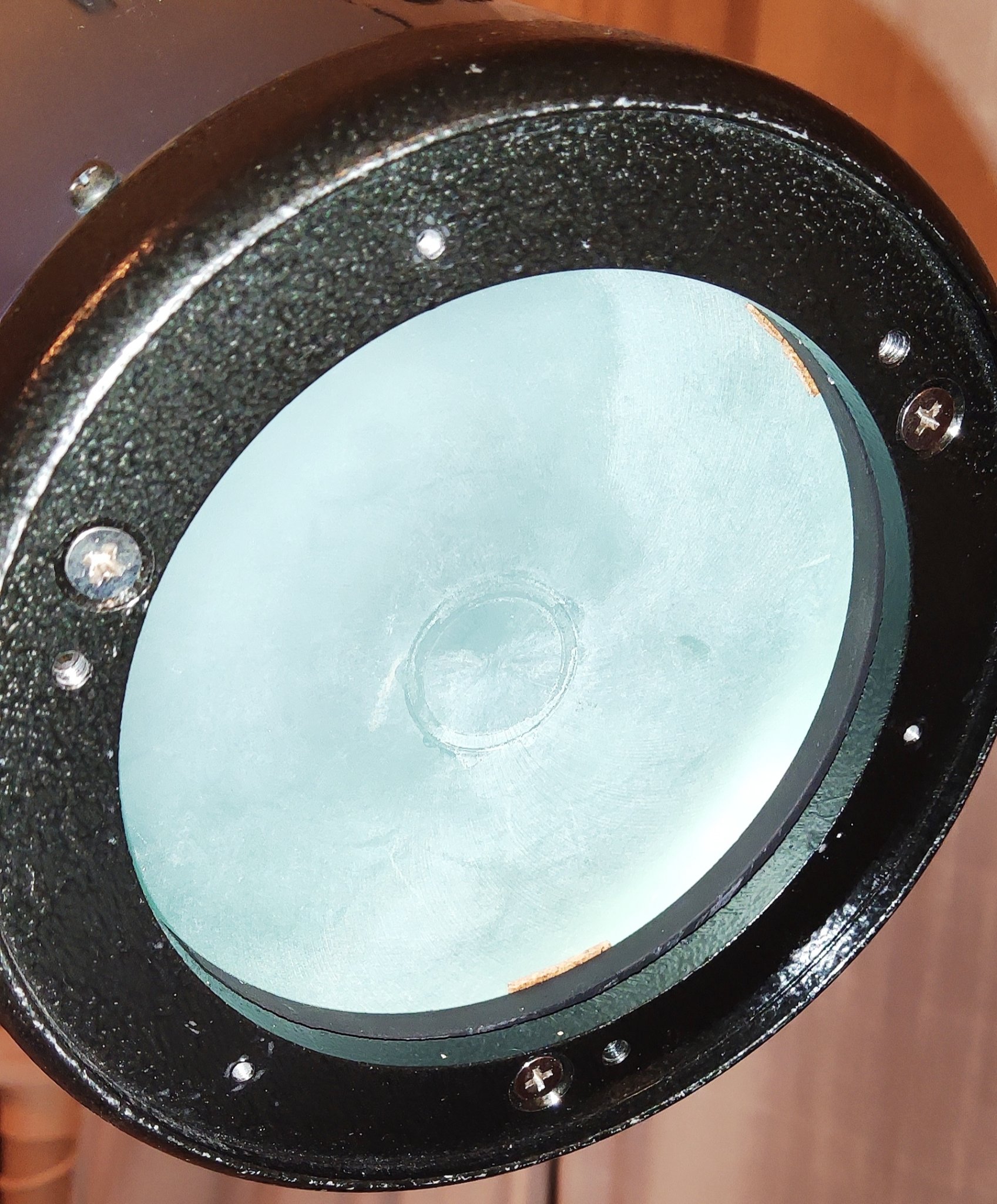

@Caprice j'ai l'impression que la photo du miroir secondaire 'non rond' contient le reflet du miroir primaire ce qui fausse tout. Je ne suis pas sûre que tu sois dans les mêmes conditions de prise de vue. Je pense que si tu te remets dans les même conditions (papier d'interposition), tu devrais être rassuré.
Donc, faut pas s'affoler, tranquilou, on refait la manip et on essaie de comprendre qu'est ce qui a pu causé ce souci.

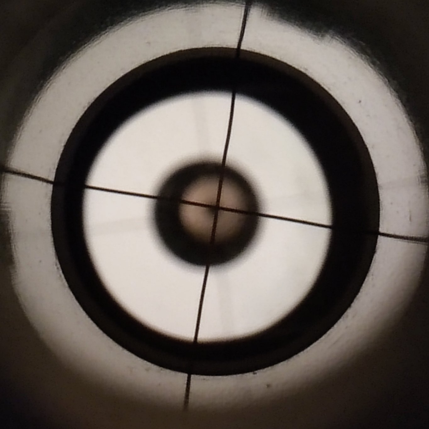

Merci vraiment à tous les deux
Quand je lis ta procédure @Lavinch31 déjà je vois que moi au contraire je serre plutôt trop mes vis de secondaire. Ça "claque" sur le dernier petit coup. Sinon je pense faire comme tu le décris, sauf qu'après le reglage du secondaire au laser (etape 2) le secondaire ne reste pas complétement centré comme le demande la doc.
Il est vrai aussi que l'araignée est très légère au passage.

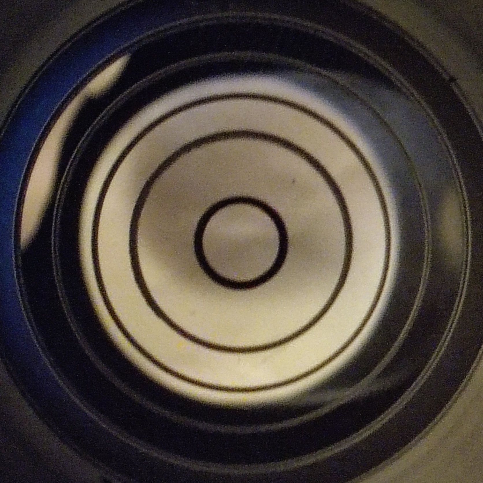

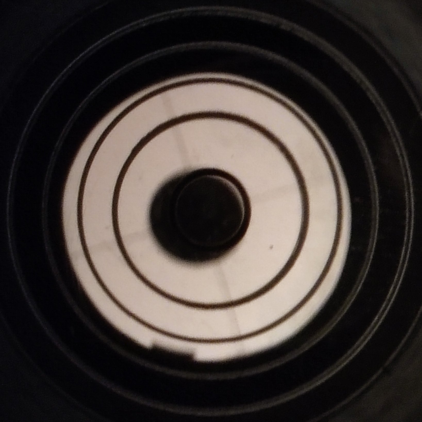

@kaelig , j'ai repris le réglage (légèrement) du secondaire et fait comme tu dis. En effet, avec un papier, le secondaire reste bien rond alors que sans, il s'ovalise.
Voilà où j'en suis:
Vue du cheschire
Vue du concenter avec papier :
Voilà où j'en suis:
Vue du cheschire

Je me pose une question, peut-être bête. Je ne touche presque pas au primaire à chaque fois. Ce peut-il qu'il soit si déréglé qu'il me fait tout décaler quand j'en suis à l'étape d'aligner le secondaire ? Dans ce cas, je devrais faire ce que m'avait conseillé @kaelig et desserer complètement les poussoirs pour visser à fond les vis et le coller plat au fond du tube avant l'étape 2
- kaelig
- Messages : 7570
Les SOS d'un parfait néophyte en astronomie visuellement assistée
Ok, il faut serrer mais pas au point d'abimer les pas de vis, c'est un peu comme les freins à main
ca me parait pas mal pour ce soir, il faut se coucher maintenant. As-tu pu comprendre ce qui est arrivé?

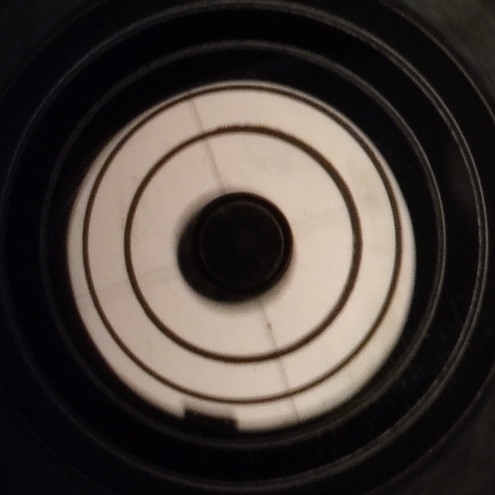

Et là, ça se gâte

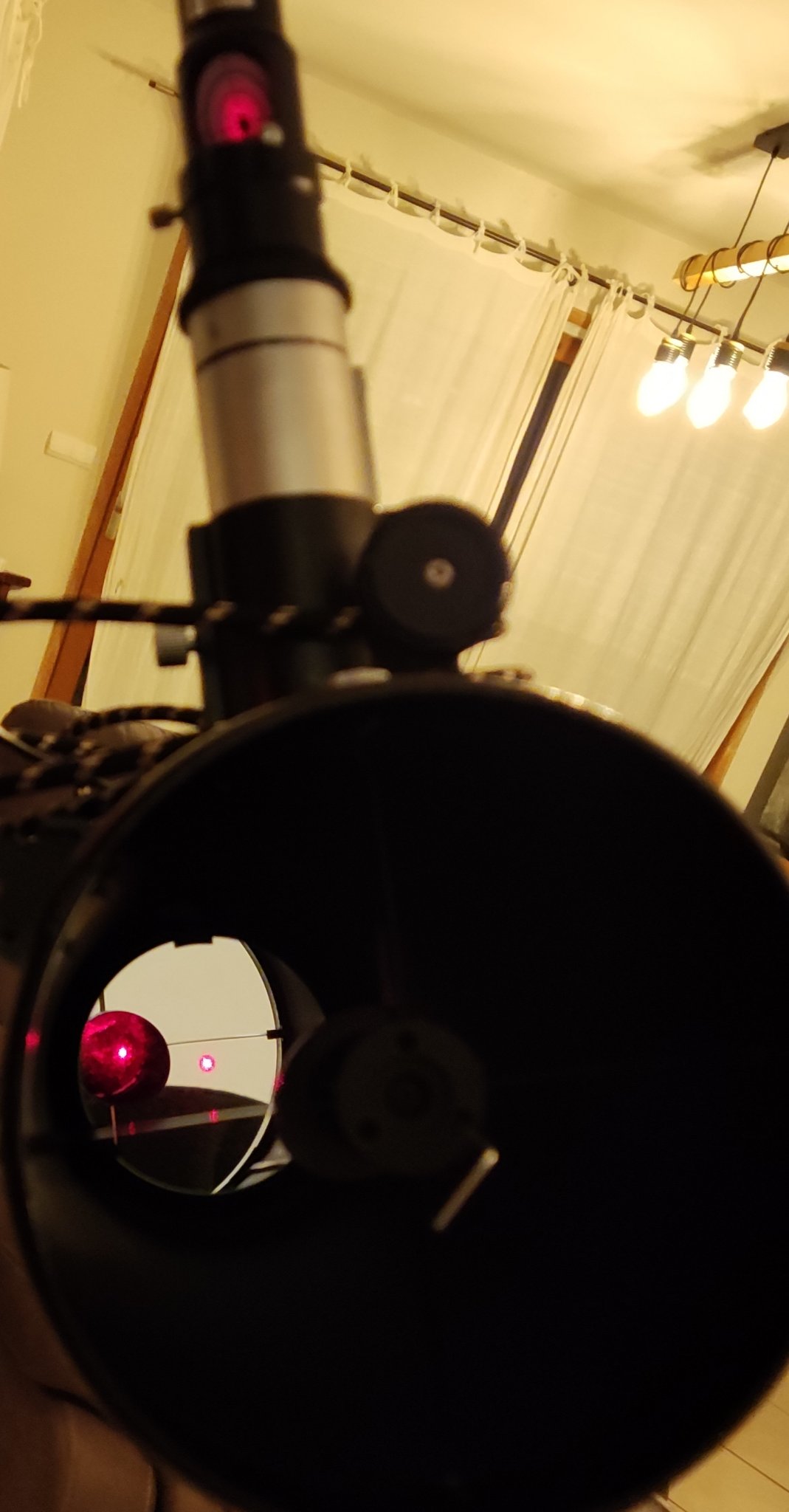

Avec le laser, ça me donne ça :
vue du concenter:
Pas terrible, secondaire décentré et je ne vois qu'une patte du primaire.
Je reprends avec le cheschire
Et c'est limite pire

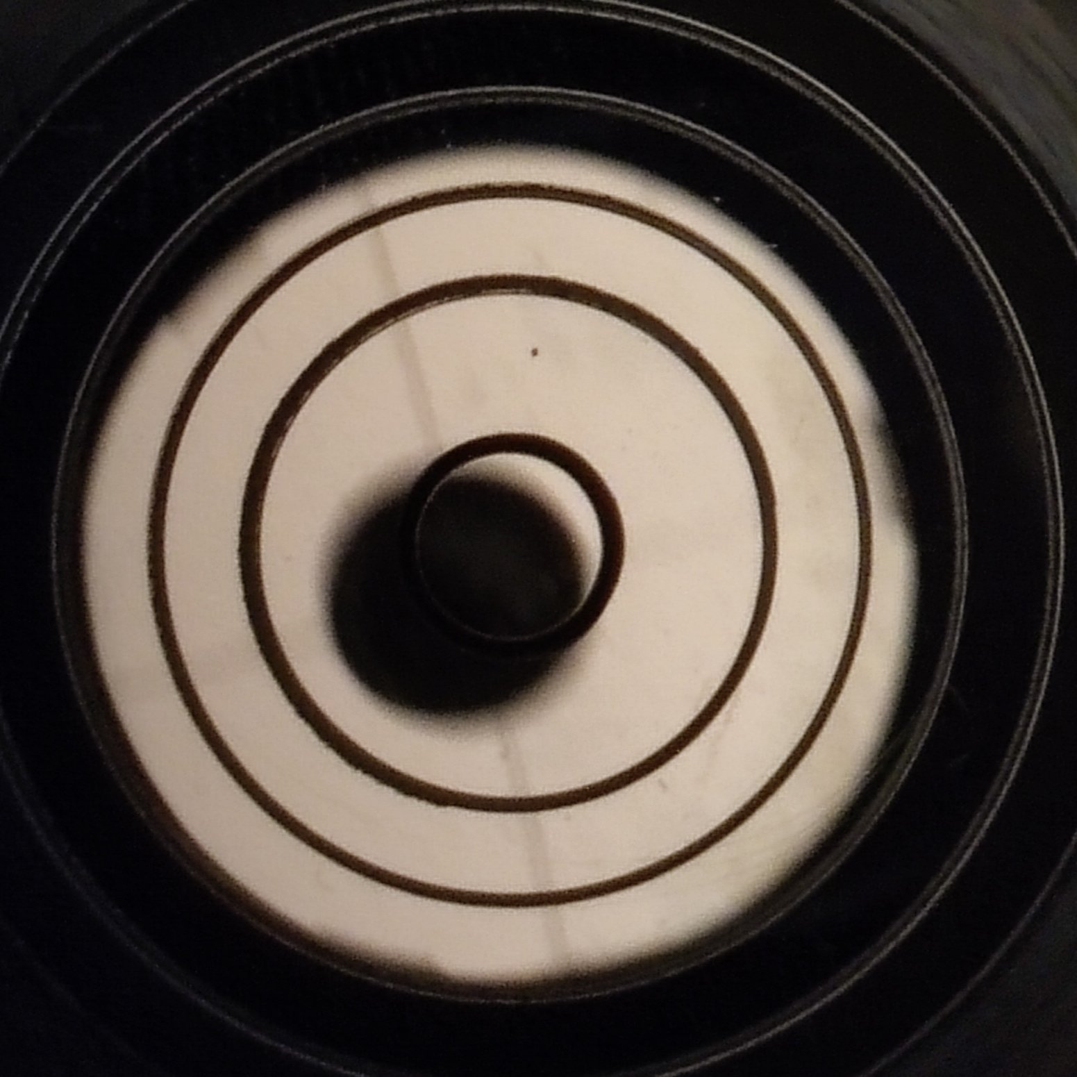

Méthode des 3 pattes avec le concenter
Le primaire n'est pas du tout inscrit dans un cercle
Et le secondaire avec papier
Et bien sûr, laser et cheschire aux fraises après cette 3eme méthode.
Je reste perplexe...
vue du concenter:

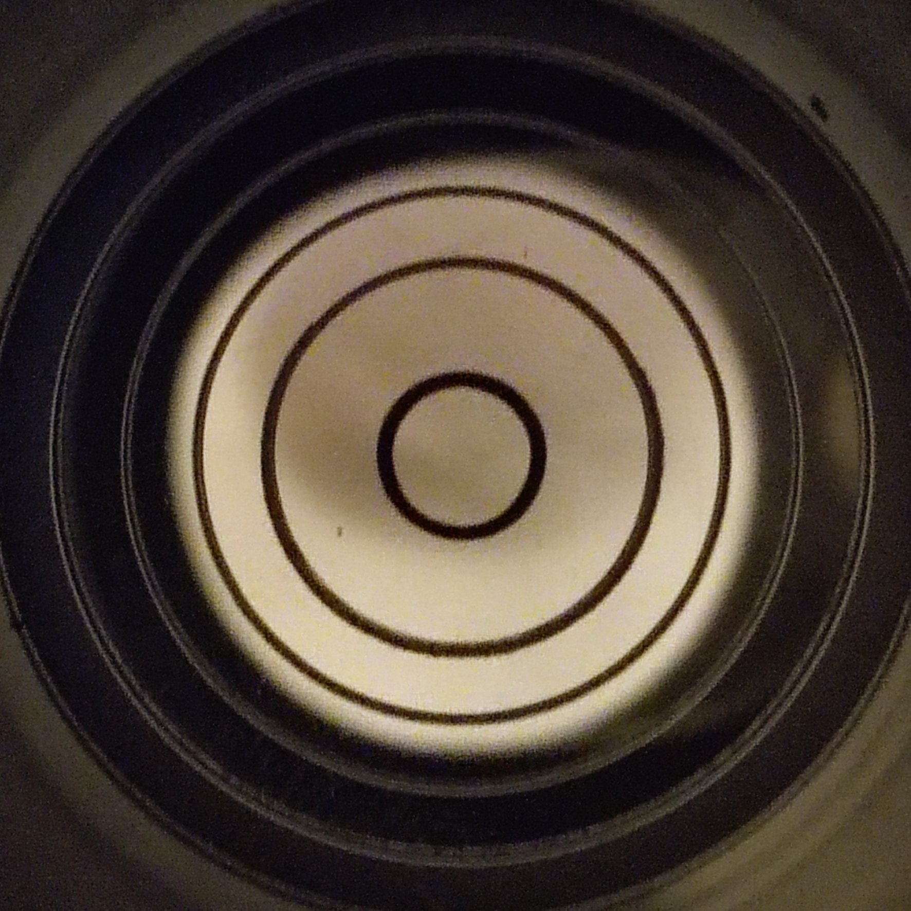

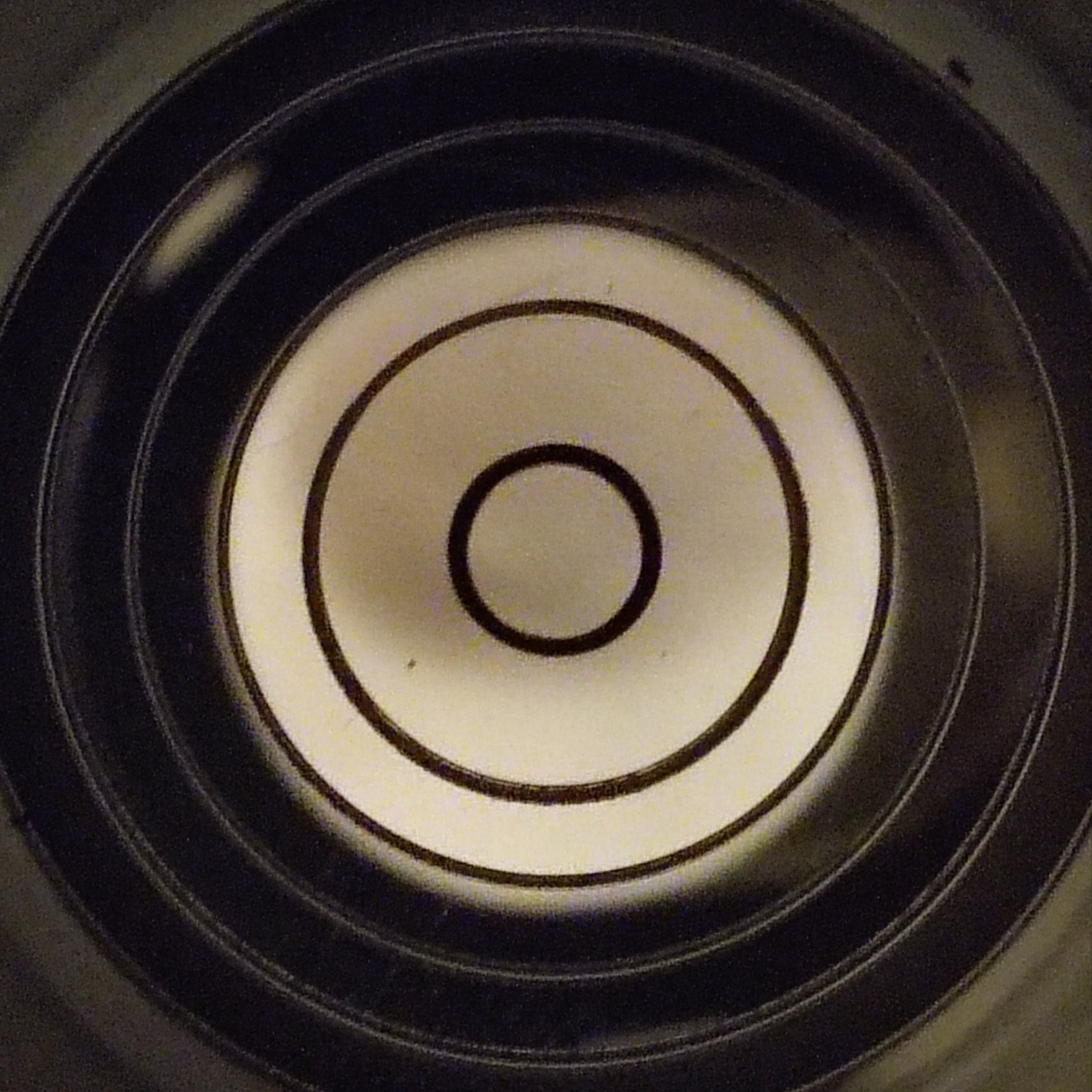

Je pense avoir trouvé une partie du problème, enfin, deux parties. L'une à déjà été évoquée par @Lavinch31 , à savoir la légèreté de l'araignée, l'autre serait plutôt un souci de POeC, plus communément appelé Porte Oculaire en Carton...
Retour sur tous mes instruments de torture de ces derniers jours et voici à quoi j'arrive :
Vue cheschire :
Vue laser:
Vue concenter seul:
Vue concenter avec feuille :
Si je joue à peine sur le PO, je pourrais même avoir un rendu parfait, bon en trichant alors à quoi bon...
Là ce sont des images obtenues avec le PO sorti à fond. En plaçant le PO grossièrement au point de MEP de ma caméra j'ai ça :
Allez, je vais quand même tricher pour le fun
Je ne sais pas ce que vous en pensez mais je crois que je vais en rester là, en espérant que ça ne bouge plus cette fois

1) Avec le papier, le miroir secondaire est à peu près rond: OK pour moi
2) par contre, on voit clairement que le miroir primaire est dans les choux et avant de collimater encore et encore, il faut comprendre. Pour moi, ca se passe au fond du tube, plusieurs hypothèses à regarder:
- ne mélanges-tu pas les vis de collimation et de serrage? vérifie par rapport au couleur (gogol est ton ami)
- ensuite est-ce que les bonnes vis sont au bon endroit, les vis de blocage et de collimation ne sont pas les même (même si elles se ressemblent).
- est-ce que lorsque tu dévérouilles les vis de serrage, les trois vis de collimation font bien leur travail.
- vérifier que les vis ne sont pas tordues (ouki a eu un souci de ce type car le tube était tombé)
Il faut bien comprendre une chose, quelque soit l'outil, le résultat atteint est le même, on cherche une symétrie.
Il faut aussi faire attention à la projection du miroir secondaire (grand rond noir) qui peut fausser la collimation car on s'en sert comme repère. Pour le miroir primaire, les repères sont: la pastille centrale (à 80%) et les attaches de fixation (20%).
Pour moi, pour ta collimation du miroir primaire, tu élimines le concentrer, tu utilises le cheshire et le laser, c'est tout.
On va simplifier
- tu fais au cheshire, tu vérifies au laser ensuite
=> tu vérifies que le croisement des deux fils du cheshire est bien au centre (j'ai eu le souci)
- tu fais au laser, tu vérifies au cheshire
=> est-ce que ton laser n'est pas pourri: tu le fais tourner dans le po, et si le point de chute du laser bouge énormément, tu as un problème de laser. Tu décollimates plutôt que tu collimates ton tube.
Normalement, il y aura un écart car le serrage des outils n'est pas identique.
Il y a forcément quelque chose que l'on a pas vu. Donc vérif des outils (cheshire, laser) et vérif des vis de blocage et de collimation du primaire.
On va simplifier

J'ai trouvé ca sur le net, d'un astram. Si ca peut aider à contrôler tes photos. En superposant les deux images dans topshop ou gimp.
Ta dernière photo sur arcturus semble tout de même pas mal. Ce se joue à rien.
Quelqu'un sait il si ce décentrage étoile / halo provient du réglage du primaire ? Du secondaire ? Ou les deux ?
Si ça se joue au niveau du primaire, y'a un moment pas sur que nos laser approximatifs et nos yeux plissés dans le cheshire soit suffisant ? C'est peut être le moment de sortir la collim sur étoile ?
Courage, je compatis. En ce moment, je suis comme toi. Je refais ma collim chaque jour que je contrôle chaque soir ...
Merci @Lavinch31, ce qui est positif, c'est que mon inexpérience est telle qu'elle me laisse du chemin pour atteindre les limites mêmes pourtant basses de mon matériel cheap
Au passage, je serai moi aussi très intéressé par ce cours le jour où @John Mc Burn pourra nous le dispenser
Merci @soulearth , J'aimerais bien savoir moi aussi si ce décentrage provient de la collimation ou d'un autre souci.
J'ai appliqué ta mire sur Arcturus que j'ai prise en photo tout juste après avoir fait la MAP. Pas évident avec une seule frame bien bruitée (impossible de stacker, le sable et la pleine lune masquant presque toutes les étoiles autour alors que j'ai pu le faire plus tard sur Capella).
J'en ai profité pour l'appliquer à mon araignée après avoir détordu une patte
J'ai l'impression qu'en resserrant une tout petit peu sur la vis en bas à gauche, ça pourrait la rendre un peu plus "plan" (oui ça ne veut pas dire grand chose mais vous voyez l'idée ^^).
C'est vrai ou c'est "surtout ne touche pas à ça !" ?
