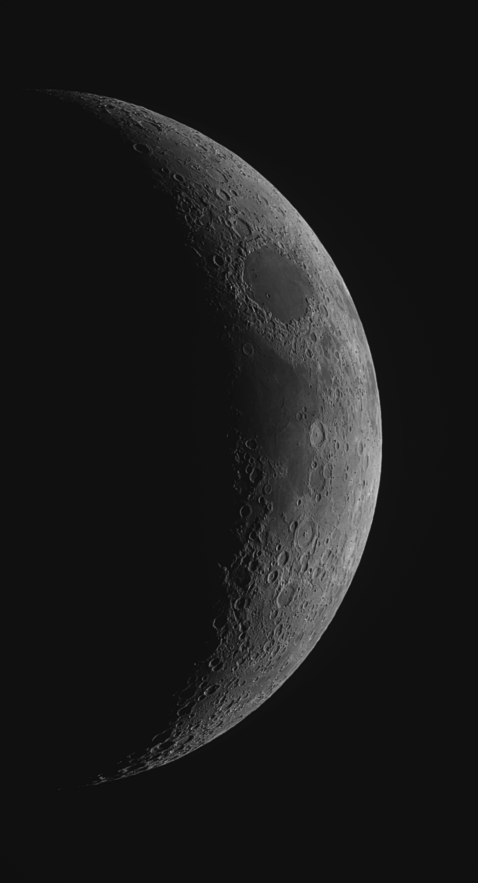

CROVA du 12/04 : Lune en Mono & reprise astrophoto
Enfin, ma première nuit correcte où tout s'est bien passé: pas de contraintes boulot ou famille, un guidage au top, une collimation correcte. J'ai jeté mon dévolu sur LDN 1082 ...
J'en ai aussi profité pour tester la vidéo sur la Lune. Je me suis aperçue que l'Asiair ne sauvait pas les fichiers vidéos MP4 malgré un popup "MP4 saved". Du coup enregistrement en .avi puis Autostakkert (AS3!), 10% des meilleures images (1021 images, 102 sélectionnées par AS3, temps de pose: 8ms, gain 100, 533MM refroidi à -10°C).

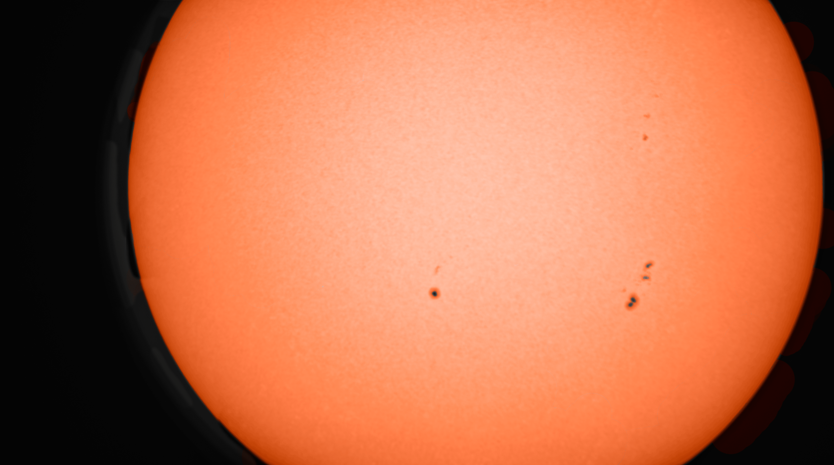

CROVA du 13 Avril: SUN
Grâce à vous (merci @pejive , @Olivier-Fantasy et @soulearth )
J'ai résolu mes soucis et fait ma première image des tâches solaire
Setup: 130PDS, filtre solar OD 5, 533MM et filtre (ici le vert, je les ai tous testé)
extraction et empilement sous AS3
couleur sous PS (j'aime pas le jaune canari)
important: j'ai imagé cette nuit avec le 130PDS, je n'ai pas changé de focalisation. Le fait d'avoir imagé cette nuit,
j'avais fait l'alignement polaire, j'ai rallumé le setup ... le soleil a été présent immédiatement dans le champs, il
a juste fallu le recentrer.
Une preview: j'ai tout le soleil
Puis, je suis passé en mode vidéo, ROI max (1080p), du coup, la vue est tronquée
Sortie AS3
Coloré sous PS
et un petit zoom: on voit quelques tâches solaire
Je suis super contente

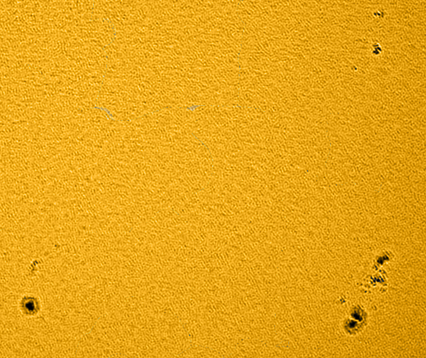

Message par pejive » 13 avr. 2024, 18:23
je pense que tu peux sortir mieux que çà de ta capture.
J'ai juste repris l'image sortie de AS3 (déjà pourquoi est-elle en format gif ? il faut travailler sur des png)
Elle semble avoir un problème en bas à gauche
je l'ai reconvertie en png (ok c'est pas génial :mrgreen: )puis j'ai appliqué un peu d'ondelettes dans Astrosurface; image réduite à 50%
crop taille réelle colorisé dans PaintShop

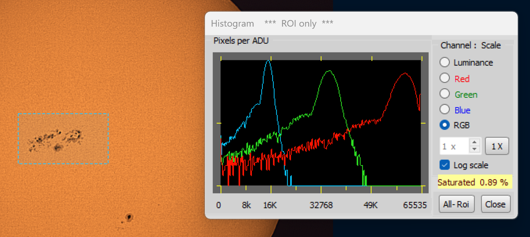

Ca avance bien. Très bien même. Mais je ne suis pas surpris, tu maîtrises toutes les notions depuis bien longtemps déjà 😉.
Quelques astuces pour aider. A mon avis la Map n'était pas parfaite. Entre le jour et la nuit, la différence de température peut être piégeuse.
Le ROI n'est pas forcément obligatoire. En fonction de la cam et avec un bon pc, on peut parfois tenir la cadence même en 16bits. Et alors en mode 8bits ça dépote carrément même sans ROI.
Pour le réglage temps expo/gain ne te fie qu'à l'histogramme, c'est le juge de paie. Visuellement on peut vraiment se planter et ne pas voir qu'une zone est cramée.

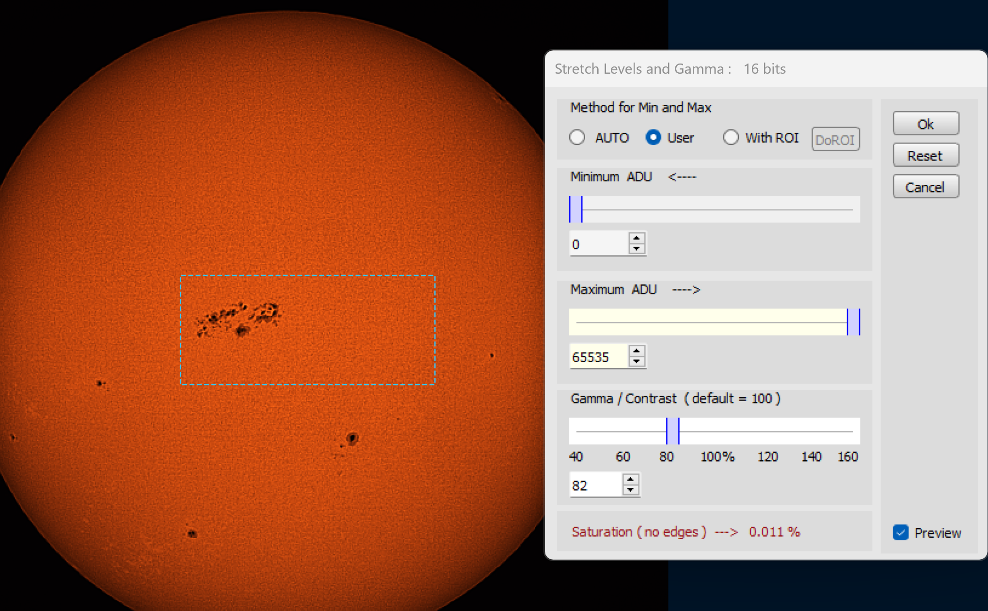

Concernant le traitement, petites astuces aussi.
La deconvolution est très efficace en solaire mais chiante à doser. Il y a 2 points de référence qui aident à savoir quand s'arrêter. Quand tu commences a avoir un "rebond" ( un second anneau) qui se forme autour du soleil, c'est que tu es allé trop loin. Mettre un coup de "gamma" pour obscurcir le bord solaire permet de retarder l'apparition du rebond ( donc a faire avant la deconvolution).
Enfin, et c'est peu être le truc le plus "scientifiquement" logique : un tâche solaire est une zone plus sombre mais pas noir profond ultime non plus. Donc si tu édites l'histogramme d'une zone avec tâche solaire, l'histogramme ne devrait pas trop cropper le bord gauche de l'histogramme. ( De même que le fond du ciel n'est pas parfaitement noir en CP 😉)
La c'est bien assez, il faudrait pas pousser le bouchon plus loin. Je crop déjà un peu d'ailleurs, donc en théorie c'est déjà trop...

C'est ce que j'ai fait pour la Lune et le Soleil, j'ai bien regardé l'histo pour ne pas avoir de zones cramées.
Il faut que je teste tout ça :D Merci pour les tuyaux. Je retourne bosser ;)

Message par kaelig » 14 avr. 2024, 11:29
Du coup, j'ai repris mon image sur Astrosurface pour m'essayer aux ondelettes
et zoom sur les tâches, c'est beaucoup mieux
J'ai enfin touché au but au bout d'une semaine, merci à tous :mrgreen:
