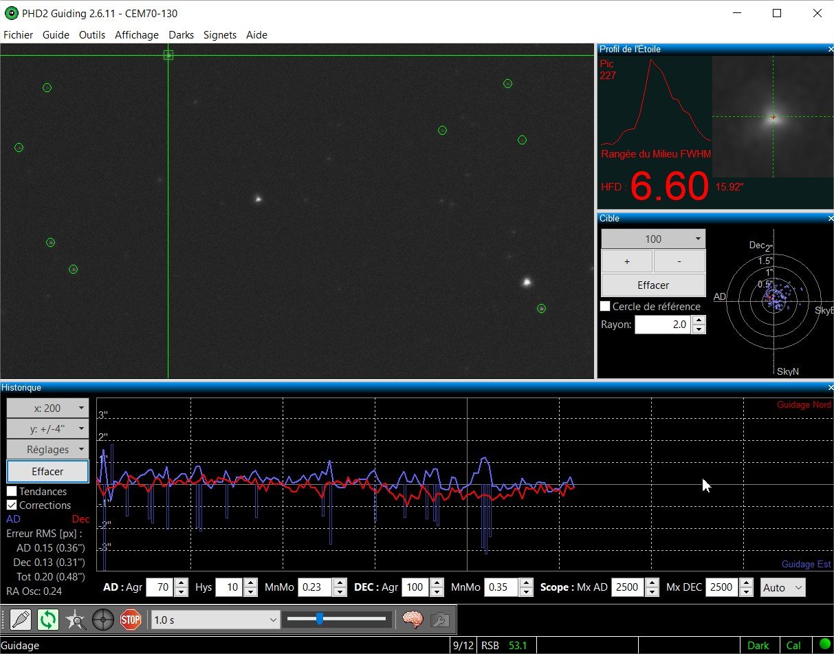

Message par Olivier-Fantasy » 26 févr. 2023, 22:24
Perso, je guide à 1s, tout le temps...
En ce moment :
PHD2 Guiding 2.6.11 - CEM70-130_4.jpg (194.69 Kio) Consulté 1538 fois

Message par Lavinch31 » 26 févr. 2023, 22:32
Zibou a écrit : ↑
26 févr. 2023, 22:19
Au fait, pour disons 60 secondes de temps de pose, vous guidez à combien de secondes sur PhD2 ? :think:
il n y a pas vraiment de rapport entre les 2 .
Ton expo de guidage doit convenir à TA monture . Lance un assistant de guidage quand tu le voudras bien pendant 2-3 tours de vsf et PHd te diras ce qui est le mieux pour ta monture .
