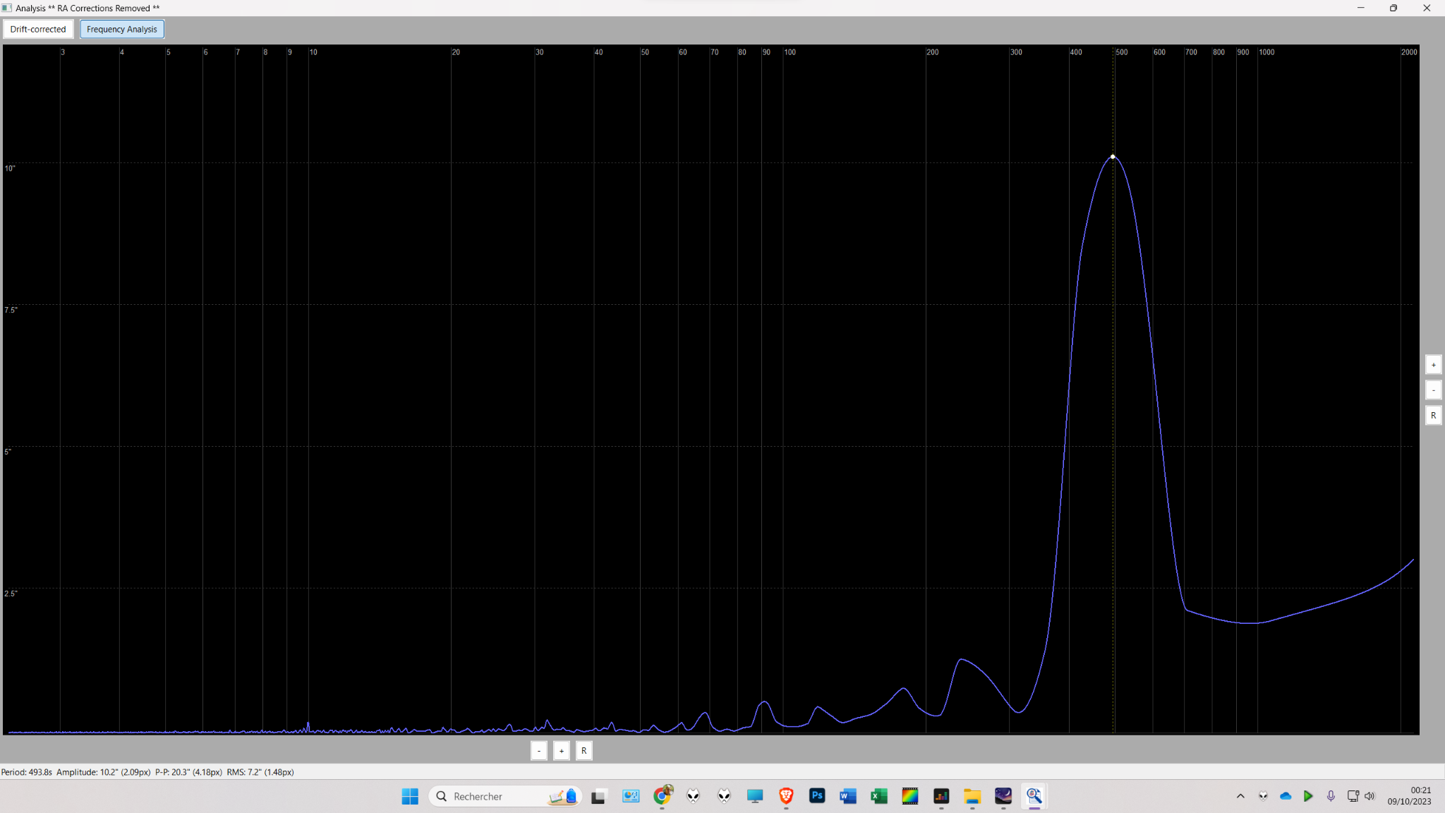

Sinon @ouiouiblog , tu peux sortir la FFT via PHD2 : suivant les pics, on peut savoir si quel élément mécanique est fautif
C'est là que j'avais vu que aucun élément n'était fautif, sauf moi :mrgreen:
Je n'ai pas vu l'EQ5 mais l'HEQ5 sur cette page explicative
Exemple de Courbe FFT :

Oui, merci, j'ai fat l'exercice avec pecprep mais sans arriver quelque chose de concluant (il faudra que je m'y repenche)
Ceci dit, le problème que je rencontre n'est pas un problème d'erreur périodique : c'est une erreur violente, soudaine, non prévisible et pas périodique du tout

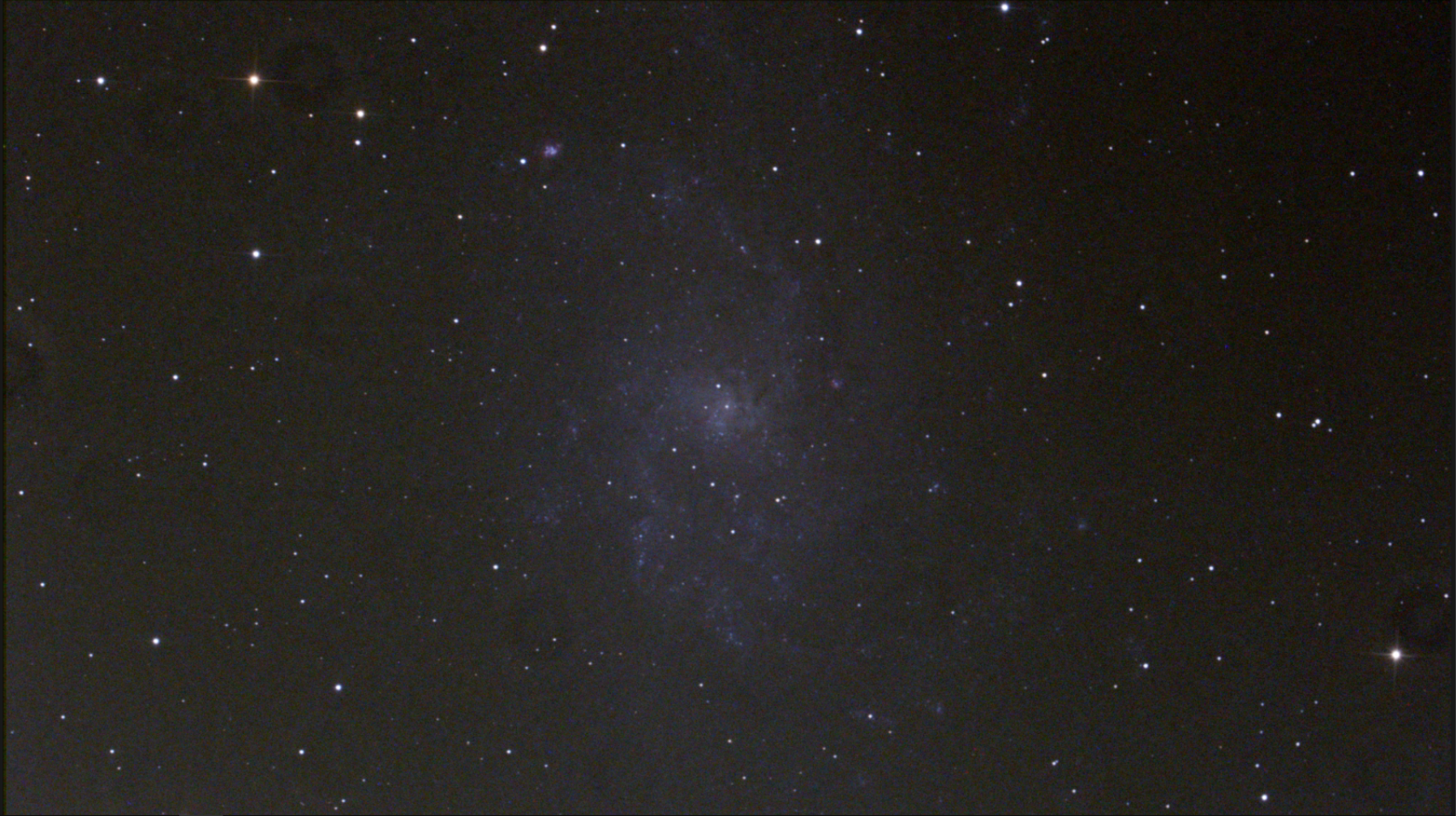

Ce soir, c'est "one life", on stacke sans dark !
Premier essais sur M33, après 2x60s et avant que je me rappelle du message de @clouzot : le flat ne marche pas si l'offset est mal calé > je confirme (Flat Offset 0 et Light Offset 15)
Relance avec un light avec Offset 0
M33 - IRCut - No Dark / Hot Pixel removal - 20x60 sec
>J'ai résolu le problème des pixels chauds, mais j'ai toujours pas réussi à sortir un truc sympa avec M33 + le flat atteint ses limite et le nettoyage de mon primaire devient urgent

Zibou a écrit : ↑
22 oct. 2023, 23:44
1- Toujours nettoyer ses optiques avant utilisation.
Un newton c'est pas comme une lunette ou un sct, il ne suffit pas de prendre une soufflette pour le nettoyer. Ca se fait mais c'est long et stressant. Ca nécessite, un tournevis, une bassine, de l'eau distillée et beaucoup de patience ... :mrgreen:
Pour les Darks, j'essaye justement de savoir si je peux m'en passer pour du pur VA. Pour l'instant l'essai n'est pas concluant.

Message par pejive » 23 oct. 2023, 08:56
ouiouiblog a écrit : ↑
22 oct. 2023, 23:57
Il y a une forte probabilité que la source de petits donuts se situe sur les filtres ou la vitre de la caméra; toujours commencer le dépoussiérage par là; lunette ou newton même combat.
Voir ce qui se passe en tournant la caméra et en changeant de filtre

Message par Obititi » 23 oct. 2023, 09:58
Ouhaouu, un sacré paquets de donuts ... :o
J'ai la Ares-C et j'en ai vu qu'un seul chez moi ... mais sauf hier, quand je me suis dis, allez, regarde pour les Flats ... et ben ils s'est multiplié de fou le petit donut chez moi visuellement sur le Flat.
Je dis ca, pcq ca me parait anormal la quantité que tu as et celui que tu as plus lumineux à gauche, étrangement, il ressemble au mien !
Je supposerais donc que tes multiples Donuts viennent de ton Flat ... serait ce possible ?
Les capteurs de chez Player One sont incroyablement 'propres', c'est pour ca que je n'ai pas encore été poussé à faire des Flats et même des Darks
Je te suggère de faire quelques essais sans rien pour juger de la différence.

Message par ouiouiblog » 23 oct. 2023, 13:45
23 oct. 2023, 08:56
Si c'est ça, effectivement, c'est facile à corriger. Je vais nettoyer mes filtres :)
Obititi a écrit : ↑
23 oct. 2023, 09:58
Oui, mais ils n'empêchent pas la poussière de s'incruster dans ton setup :D
J'ai aussi eu le cas où le flat (sans doute raté) avait fait apparaitre des donuts. J'ai vérifié, ce n'est pas le cas ici. C'est juste mon setup qui est cra-cra :mrgreen:
Sans flat
