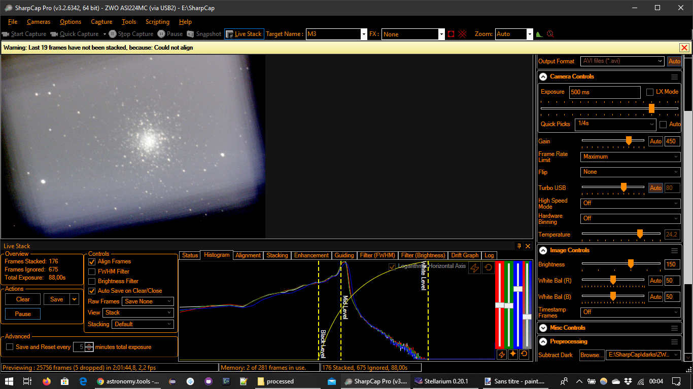

Message par Poussin » 12 juin 2020, 15:43
effectivement, certaines sont dans le noms du fichier mais pas forcement lisibles direct.(et jupdate le post avec les mm infos)
j'avais aussi pris des screen de Sharpcap, vais les rajouter
M92
gain 500
temps de pose unitaire 250ms
nb de pose 243
temps de pose total 60.75s (alors en vrai beaucoup plus ^^ tant que j'ai pas de monture motorisé)
M3
gain 450
temps de pose unitaire 500ms
nb de pose 181
temps de pose total 90.5s

Message par Petit Astro » 12 juin 2020, 16:52
Hello,
J’ai l impression que sur M3 ton curseur mid level est bien trop à gauche, il devrait plutôt se situer sur la droite du pic, quelque part entre le pic et le white Level.
Là ton fond de ciel est extrêmement clair.

Message par kawa » 12 juin 2020, 20:34
Petit Astro a écrit : ↑
12 juin 2020, 16:52
C'est pas faux .
Poussin a écrit : ↑
12 juin 2020, 15:43
@Ubuntu me fait à chaque fois le coup , il aime bien y voir en 'clair ' :)
Mais y a pas le gain - tu fais 450 sous SC , combien le max 5000? 450/5000 ??

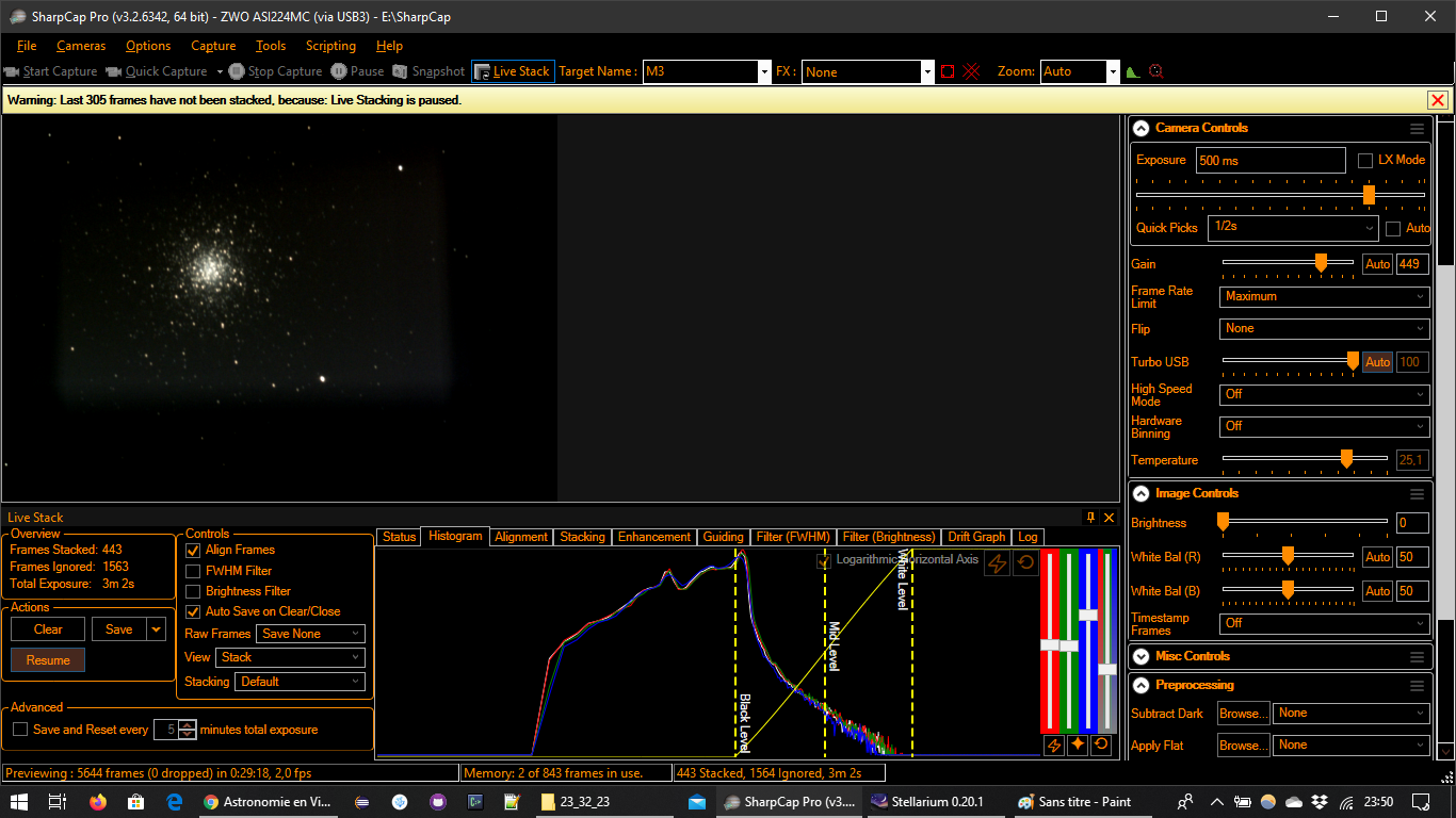

Hier soir, ciel degagé, au lieu de bidouiller M3, j'ai decidé de la refaire :lol:
M3
gain 449 (/600 dans SharpCap)
nb de pose 443
temps de pose total 3min
et la capture de SC

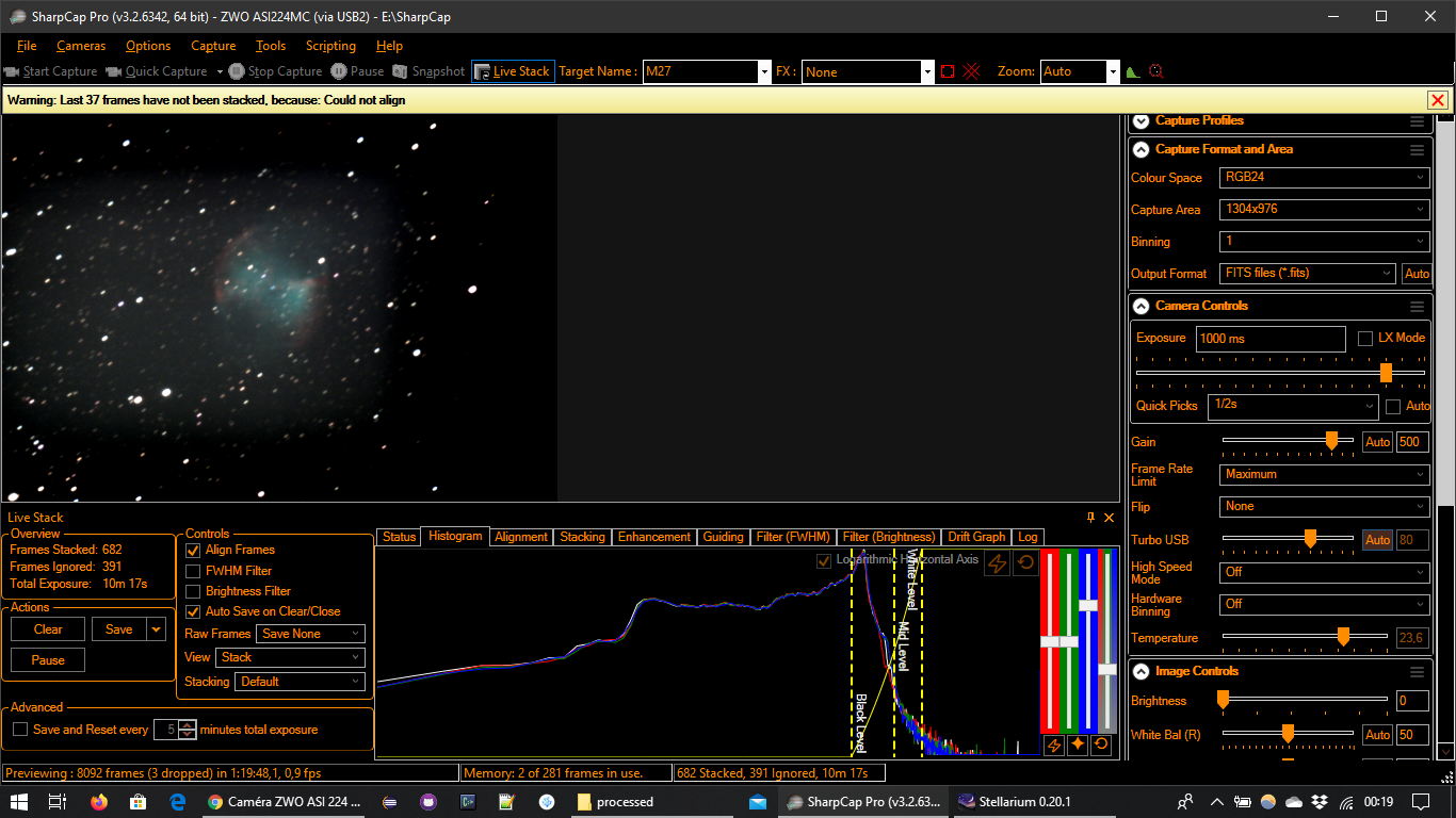

Et ensuite direction M27, la revanche.
Je commence a avoir le coup pour viser avec le point rouge une etoile proche de ma cible, ensuite, avec l'oculaire + stellarium, je regarde le chemin que je dois parcourir et bingo, elle est la. Hop on mets la camera, on cherche un tout pti peu et c'est parti pour le stack
M27
gain 500/600
temps de pose unitaire 1s (j'ai commencé a 500ms)
nb de pose 674
temps de pose total 10min10s
et le screen de sharp

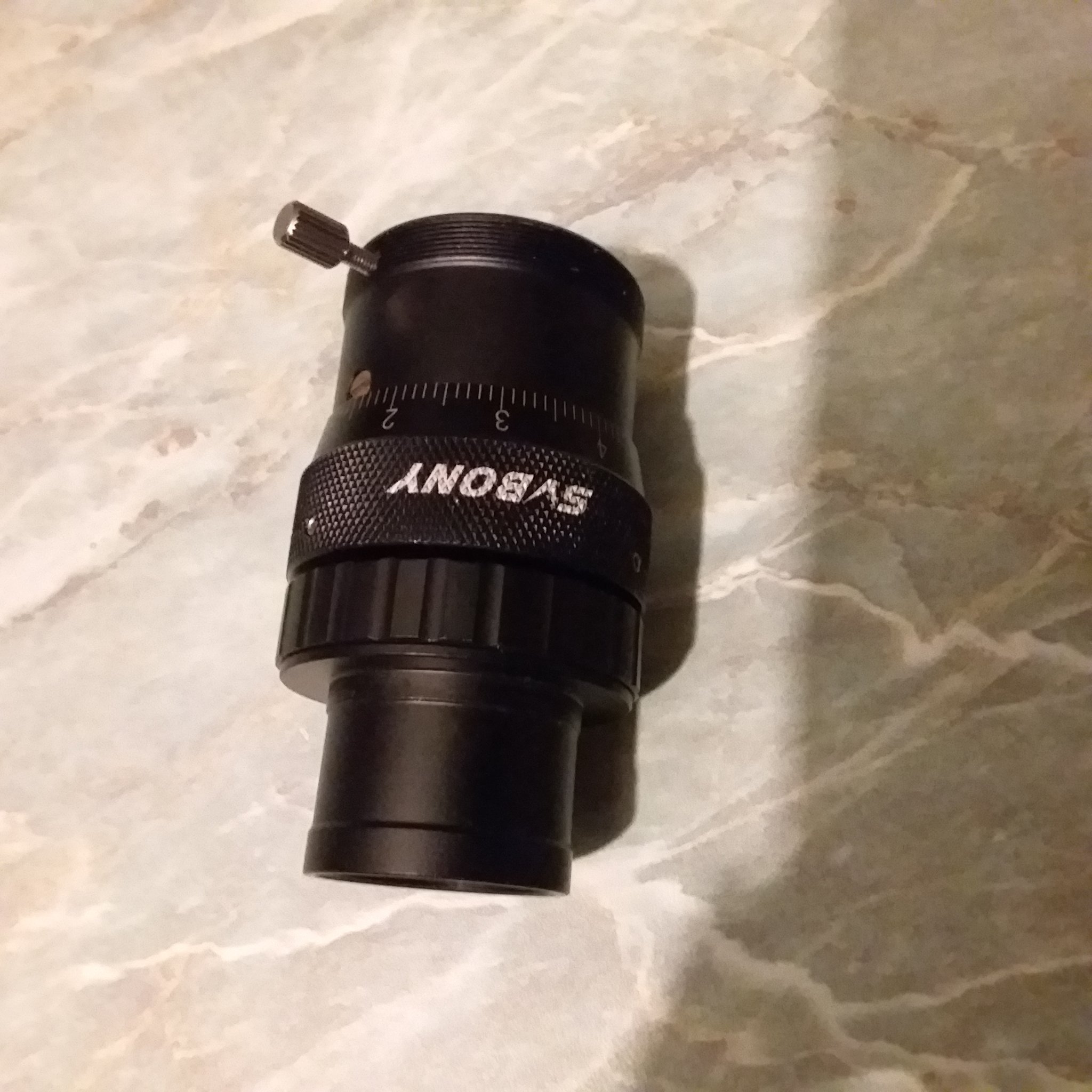

Perso voilà ce que je pense utiliser pour la mise au point .
Un hélicoïdal svbony en 1,25 par contre faut jouer du flextube pour réduire le backfocus
T'es sûr la bonne voie ,pleins de cibles d'été arrivent :closedeyes: :whistle:
Ouki
Les débuts en VA de Poussin
Message par Poussin » 25 juin 2020, 00:17
Je joue deja avec le flex sinon pas de map avec la 224, merci ce syteme :lol:
J'ai vu l'helicoidal sur ali mais sans l'adaptateur pour le repasser en 1.25, tu l'as trouvé ou ?
Ca va commencer a faire un sacré paquet sur le bout de plastique du PO

As tu un réducteur de focale ? ça aide énormément pour avoir un champ un peu plus grand et augmenter le temps de pose...
Avec ces temps de pose tu peux mettre le gain a fond...
Message par Poussin » 25 juin 2020, 09:20
Pas encore, j'ai commandé (le 11 juin) le Svbony pour voir ce que ca donne.
Je testerai avec le gain a fond mais c'est un feu d'artifice de bruit ^^ Now un peu plus confiant sur le stack, donc pourquoi pas
@Ubuntu ca passe en mettant plus de 1s sans suivi ?
