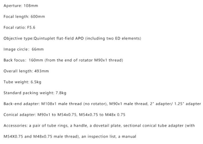

j'ajoute les ASKAR FRA400 et FRA600 arrivées récemment. ( et que je viens de découvrir sur de bons conseils)
la FRA600 malgré sont prix est tout de même fort sympatique
. Et ca reste moins cher qu'une FSQ-106 ! ( ça c'est juste pour la conscience)..
https://www.teleskop-express.de/shop/pr ... raphy.html
et avec le reducteur ca la ramene à F3.9
bon je retourne bichonner mon 150/750 moi
