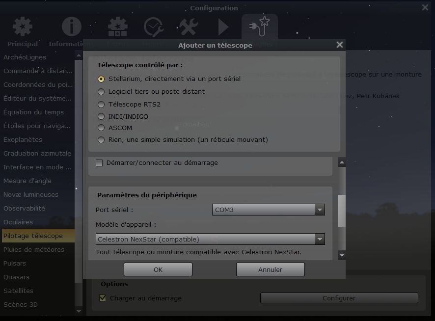

3)Installation d'une version plus récente de Stellarium ; problème que j'avais déjà sur cet ordinateur: dès que l'on clique sur un truc passage par écran noir :(
sans doute une histoire d'Open GL. malgré tout j'arrive à paramètrer le télescope.
Essai rapide: çà marche .

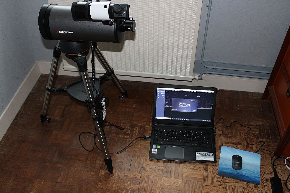

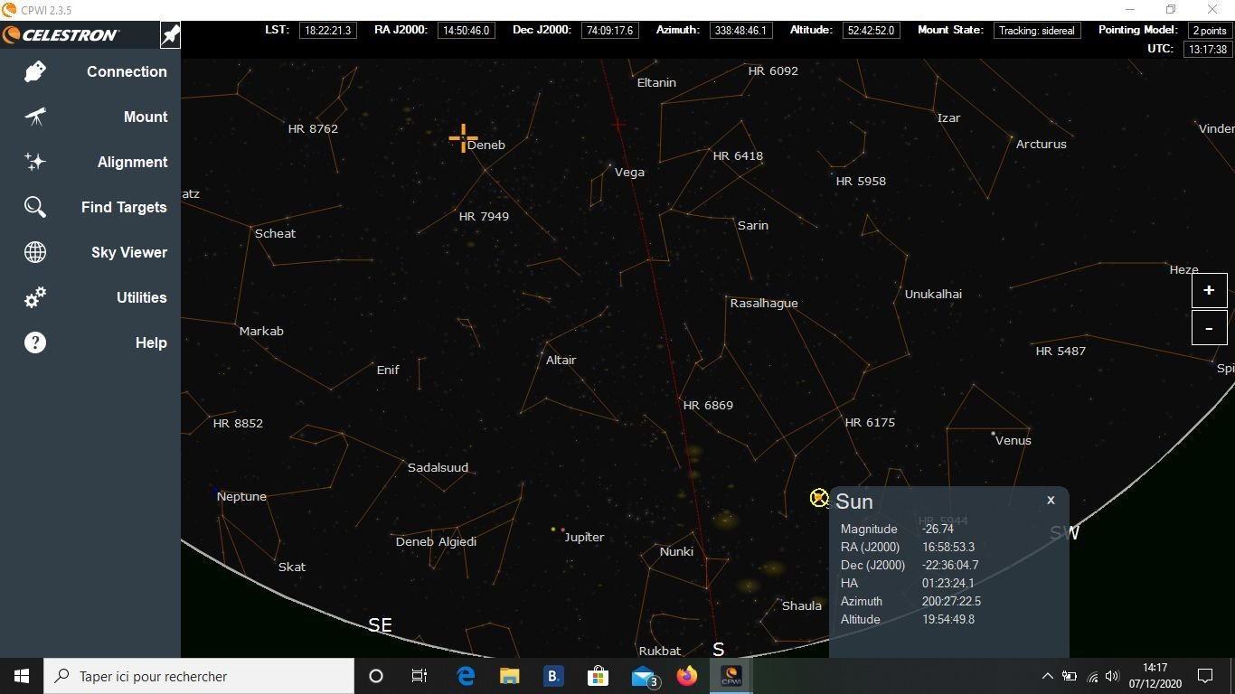

Je mets le Mak horizontal dirigé vers le Nord (facile y a qu'à pointer la cloison :) )
Je lance CPWI....................il cherche beaucoup de choses.........Finalement il me localise en Californie :mrgreen:

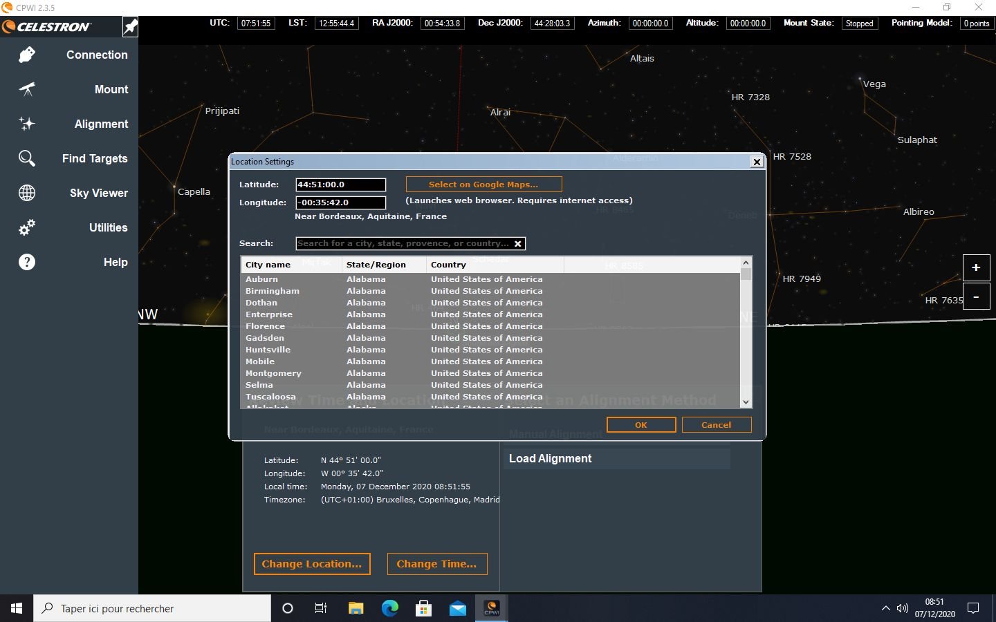

J'en suis là; pas trouvé le bouton pour régler la localisation
à suivre

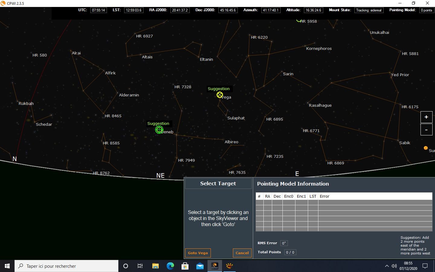

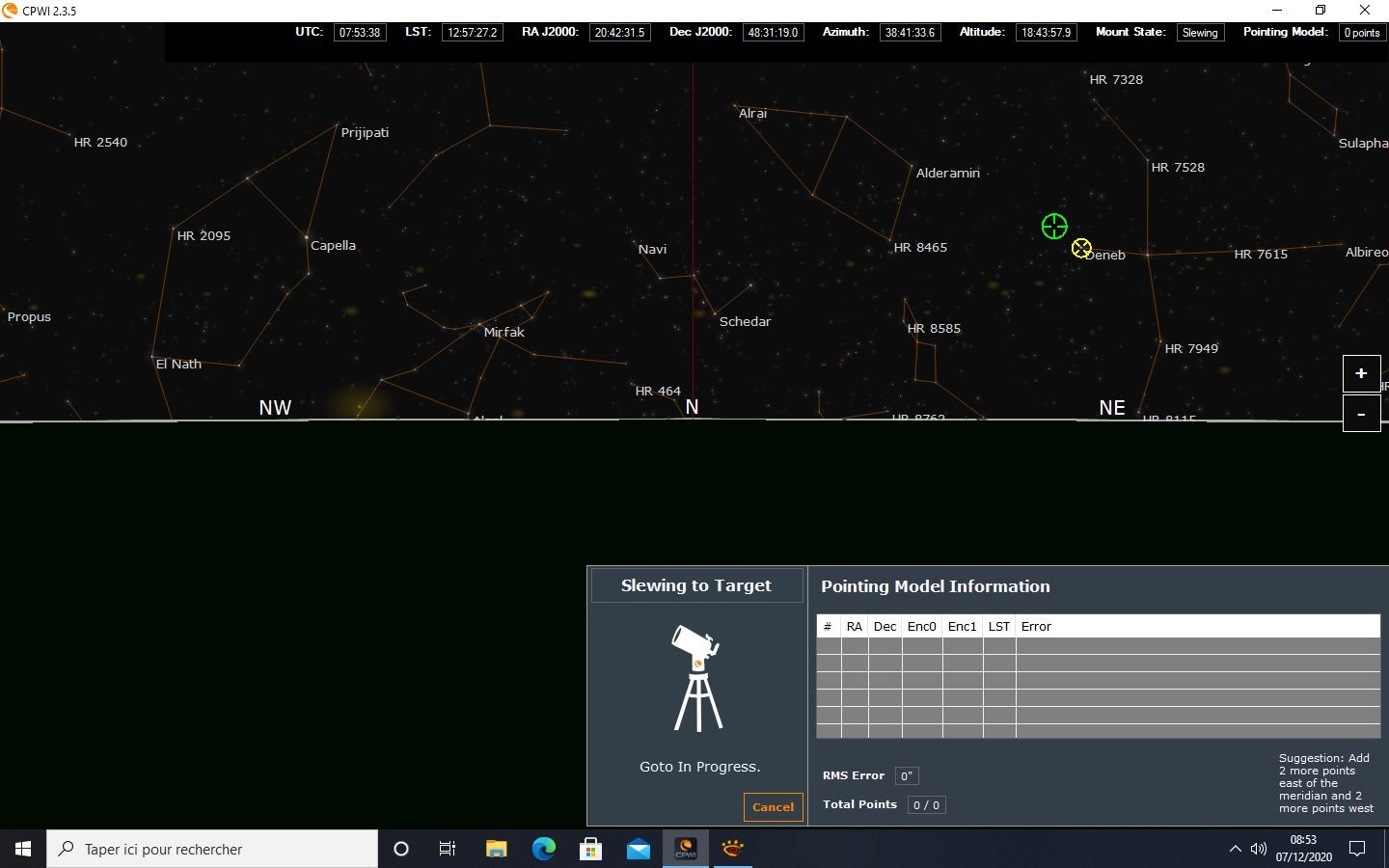

Message par pejive » 07 déc. 2020, 08:40
Pour le moment je suis bloqué près de Los Angeles :text-imnewhere:
Ah! oui! après lecture du manuel :techie-studyingbrown: il faut cliquer sur "Change location" qui est masqué sur mon écran :dance:
en route pour Deneb
goto Vega
:banana-dreads:
avec un ciel complètement bouché, je ne peux pas faire plus pour le moment

Ah! oui! après lecture du manuel il faut cliquer sur "Change location" qui est masqué sur mon écran

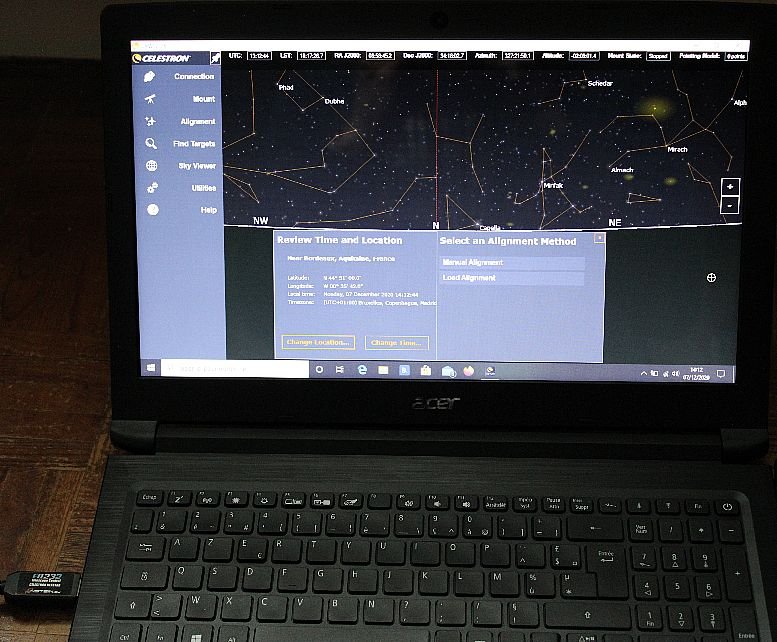

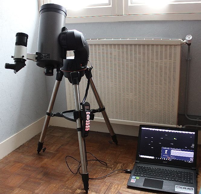

Message par pejive » 07 déc. 2020, 14:45
Phase 3 réussie finger in the nose :lol:
J'ai refait la même séquence d'installation:
1)driver Prolific 2303
2)plateforme ascom, un peu longuet, mon pc portable étant probablement occupé à faire autre chose que ce que je lui demandais
3)driver Celestron
4)CPWI
j'ai zappé Stellarium.
Count-down (oui je sais le parquet a besoin d'une rénovation, :mrgreen: mais à force de déplacer les montures dessus...)
J'ai voulu lui donner ma commune, mais il l'a trouvée du côté de Sidi-bel-Abbès, :lol: alors on se contentera de Bordeaux
en route pour Mirach
çà tourne :banana-dreads:
toujours plus haut: Deneb :banana-dreads:
un peu de Soleil ferait du bien
ouais il est là :gay-umbrella:
Si tout fonctionne comme çà de nuit, je vais faire un malheur :lol:
En attendant je vais passer un coup d'aspirateur :mrgreen:

Location (traduc auto de la notice)
Si vous devez modifier votre emplacement, sélectionnez Modifier l'emplacement. Une fenêtre Paramètres de localisation apparaîtra. Vous pouvez saisir manuellement
votre position ou utilisez Google Maps pour obtenir vos coordonnées GPS exactes. L'utilisation de Google Maps nécessite une connexion Internet. Si vous êtes
vous connectez à votre télescope via WiFi en mode Direct Connect, vous ne pourrez pas utiliser cette fonction.
Si vous utilisez Google Maps, sélectionnez simplement un emplacement sur la carte et une fenêtre contextuelle vous fournira les coordonnées. Vous pouvez
puis envoyez les coordonnées à CPWI.
L'heure est extraite de votre ordinateur et ne devrait pas avoir besoin d'être modifiée, sauf si l'heure de votre ordinateur est erronée. Si nécessaire, mettez-le à jour
pour corriger l'heure CPWI en sélectionnant Changer l'heure.
Si vous recherchez manuellement un lieu dans la base de données de CPWI et que votre ville locale n'apparaît pas, utilisez la ville la plus proche de
la base de données. Nous vous recommandons d'acquérir les coordonnées GPS à l'avance dans la mesure du possible.
Après avoir vérifié vos paramètres d'heure et d'emplacement, sélectionnez un type d'alignement. N'oubliez pas de sélectionner Wedge Enable si vous alignez un
Monture Alt / Az sur un coin équatorial. (Vous trouverez plus d'informations sur la fonction Wedge Enable plus loin dans ce manuel.) Pour commencer, sélectionnez Manual Align et
puis sélectionnez Commencer l'alignement.
Certaines fonctions d'alignement peuvent être exclues en fonction de votre type de monture (c.-à-d. EQ ou AZ) et si le StarSense AutoAlign
l'accessoire est branché.
Par contre en parcourant la notice , pour l'alignement polaire ASPA ils n'en parle que pour les montures EQ

pilotage NexStar 127SLT
Message par pejive » 08 déc. 2020, 10:56
On passe en phase 4
Donc CPWI va remplacer la raquette et va piloter la monture.
Mais je vais utiliser une caméra et Sharpcap.
Selon le tuto de @clouzot SC est CPWI compatible.

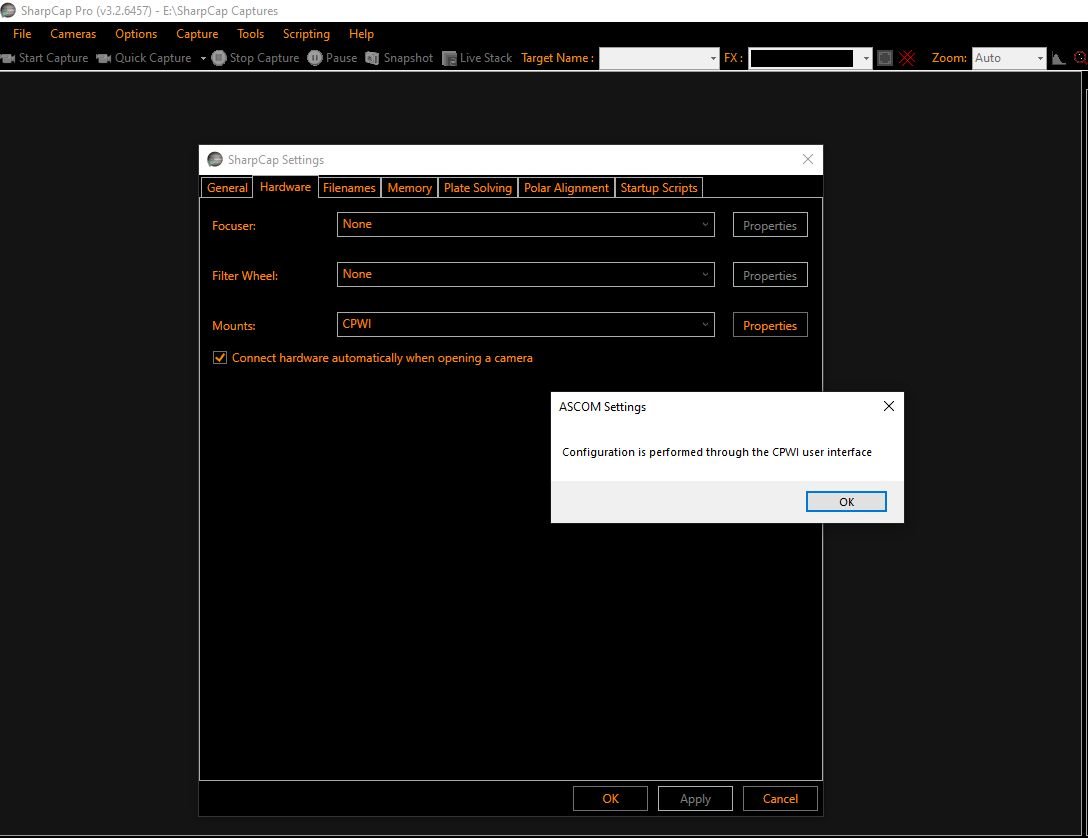

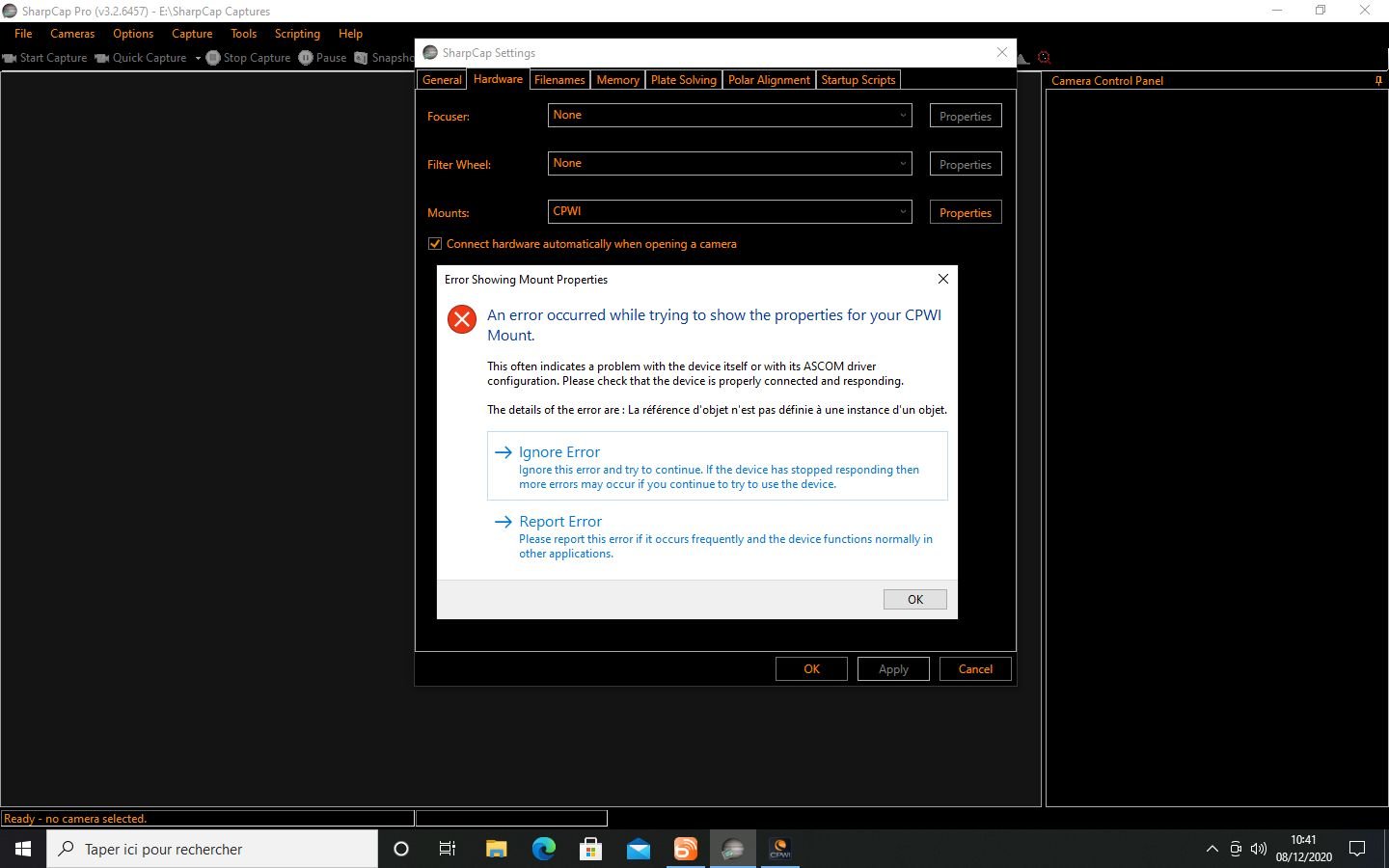

Si je vais dans Settings Hardware et que j'indique cpwi pour la monture je me fais insulter :angry-cussingblack: :lol:
je n'avais pas connecté la monture lors de cet essai, est-ce que çà vient de là ?
Comment faire ?
:think: Je peux, si le pc accepte, ouvrir 2 fenêtres : une pour cpwi l'autre pour SC ? et faire les ajustements de position dans CPWI ?
autre solution: travailler sur 2 écrans , mais je ne suis pas sûr de pouvoir en connecter 2
:shock: Autre possibilité, tant que je suis en intérieur: piloter la monture avec le pc portable et piloter la caméra sur le pc de bureau
Message par Lavinch31 » 08 déc. 2020, 11:18
Oui il faut connecter ta monture ;)
Message par pejive » 08 déc. 2020, 11:20
En fait SC doit reconnaît les montures mais pas les Hand-Controller
Donc il faut que je laisse le Slew-Control de CPWI par dessus la fenêtre de SC ?
Message par clouzot » 08 déc. 2020, 11:27
@pejive non pas besoin.
Les étapes se font dans cet ordre :
1. Connecter CPWI à ta monture (pas besoin de commencer l’alignement, il suffit qu’elle soit connectée)
2. Lancer Sharpcap, connecter la caméra, connecter CPWI comme monture. Tu peux alors faire bouger la monture avec les flèches de Sharpcap si tu veux
3. Retour dans CPWI, début de l’alignement, choix 1ère étoile.
4. Dans SC, platesolve pour centrer l’étoile automatiquement
5. Dans CPWI, clic sur « object is centered »
6. Dans CPWI, choix deuxième étoile
7. Idem 4
8. Idem 5
Et c’est fini
Message par pejive » 08 déc. 2020, 11:36
OK merci :ave:
C'est simple mais il faut quand même une check-list :)
j'ai réessayé en connectant la monture en 1er
J'installerais la cam cet après-midi...
:obscene-drinkingcheers:
