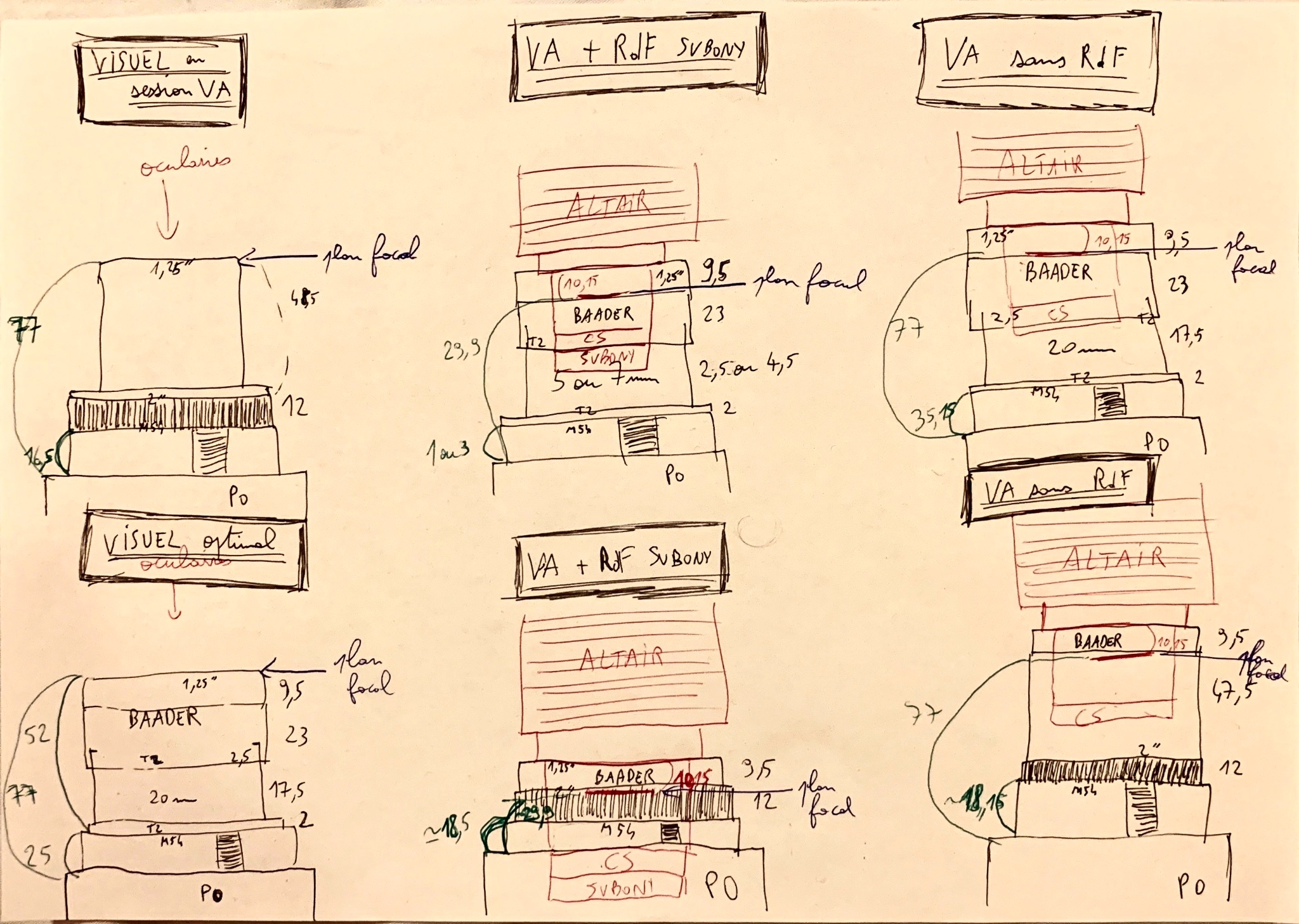

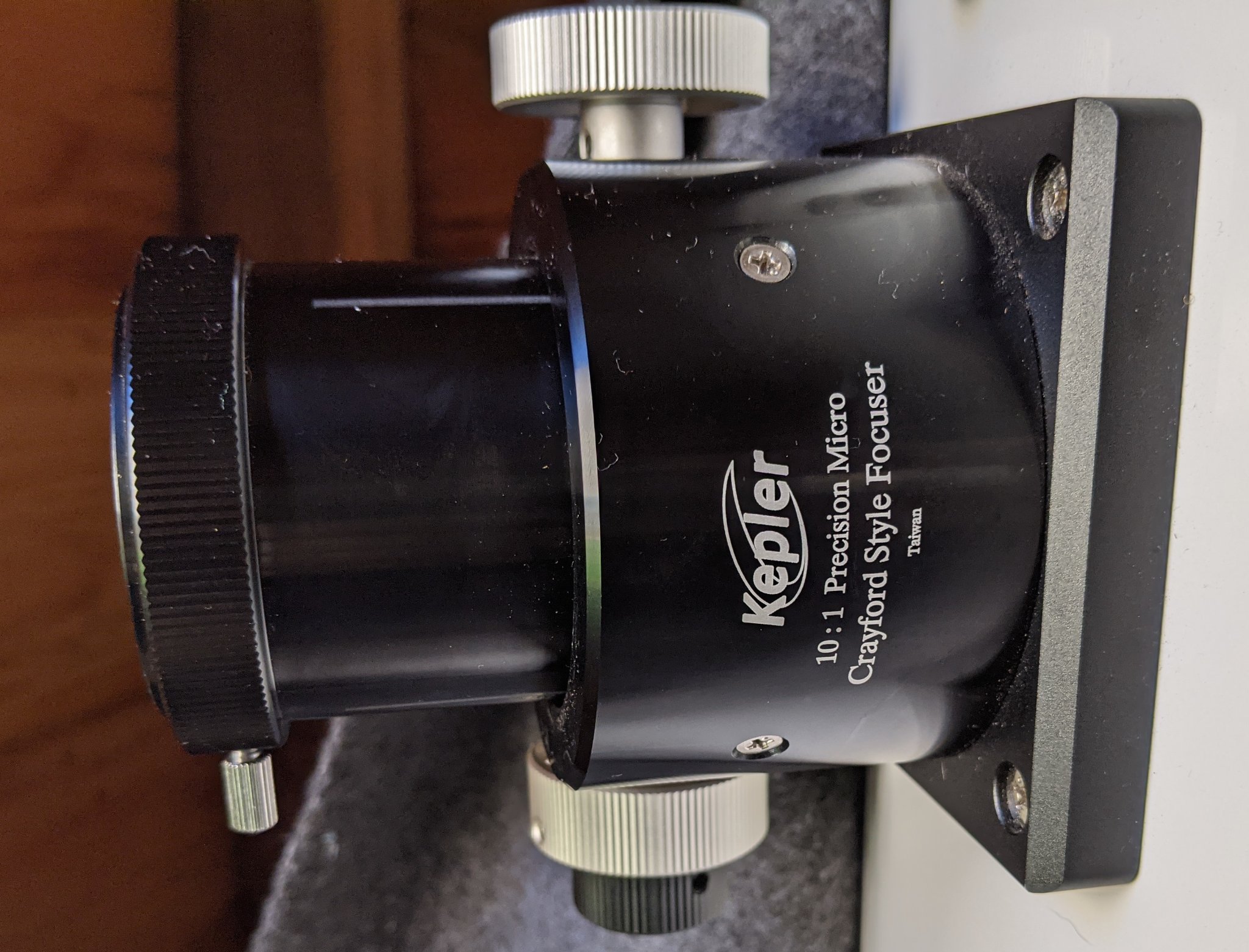

En fait ça dépend de ton PO Kepler. C'est quel filetage ?
Pour SW par exemple t'es obligé d'acheter une bague avec leur filetage pas courant M54x1 vers T2, et ensuite prendre le clicklock T2/1.25''.
Mais bien sûr, avec notre pratique particulière, il faut s'assurer que la MAP sera toujours possible avec tout ce tirage cumulé. Sur mon SW, ça passe à 3 mm près en configuration avec RdF.
Avant d'acheter j'avais étudié sur papier toutes les configurations possibles.
Pas de commentaires sur la qualité des schémas stp
c'est pour te donner une idée !

C'est celui là : https://www.baader-planetarium.com/en/a ... -15b).html
L'avantage de celui là c'est qu'il peut être utilisé directement en coulant 2'' avec un tirage de seulement 9,5mm, ou bien en T2 (filetage interne), avec tirage total de 33mm + la bague T2 en dessous, facile à faire varier avec des jeux de bague à 10€ sur ali.
Même si 33 mm c'est faible, avec nos contraintes de MAP à cause des RdF, c'est déjà beaucoup, c'est pourquoi il faut bien calculer son coup et pas regretter ses 70€.

Ils sont top tes schémas. C'est une sacrée aide.

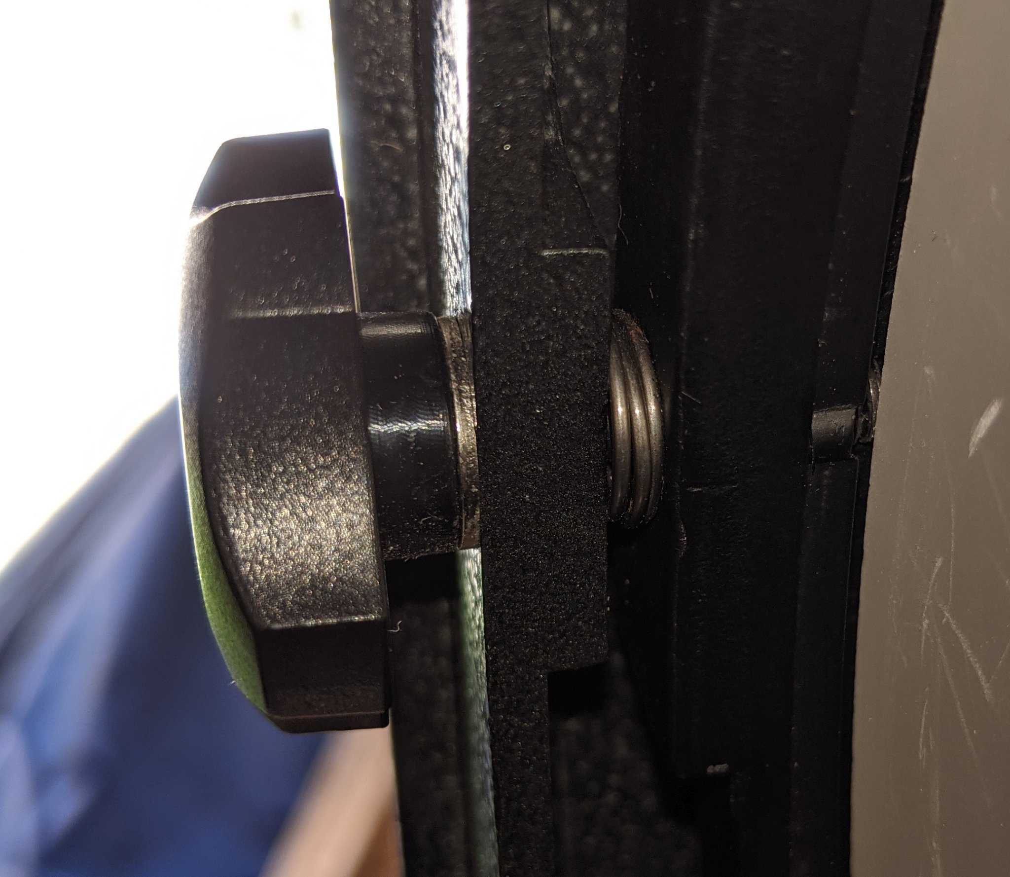

Je continu sur mes histoires de collimation,l'intégration des nouvelles infos entraine toujours des interrogations qui en résultent.
Alors déjà, sur mon kepler GSO, le réglage du primaire est un peu bâtarde ( enfin à ce que j'ai cru comprendre, moi je connais que ça ).
A priori il n'y a pas de vis poussantes. Il y a :
Il y a 3 vis équipées de ressorts comprimés. ( qui viennent descendre le miroir mais avec les ressors qui poussent dans le sens contraire )
Il y a 3 vis sans ressort. ( Qui poussent le miroir vers le haut, ce qui additionné aux 3 premières vis bloque le miroir )
Question y a t'il des precautions particulieres a prendre sur l'ecrasement du ressort. J'ai essayé de pas y aller comme un bœuf, mais je trouve qu'il y en a un toujours un peu écrasé ...
Une photo des ressors :
Je trouve que le dernier ça lui tire un peu sur la tronche. Mais j'ai pas réussi à faire mieux malgré plusieurs tentatives. Qu'en dites vous ?

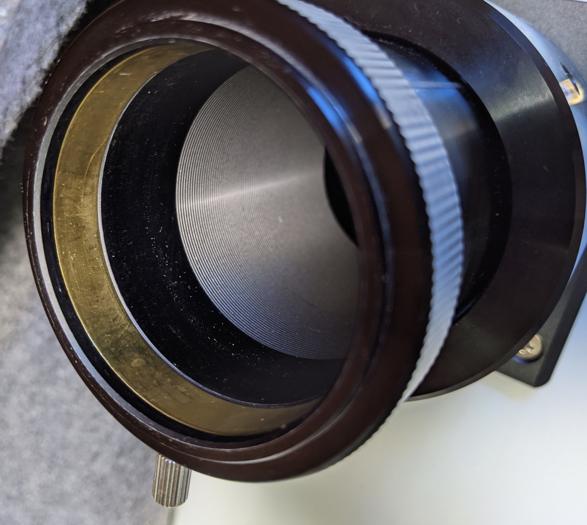

Pour le PO, je viens de découvrir qu'il avait bien un filetage
. Mais il est très au fond. Je ne sais pas trop ce que je peux en faire et si c'est préférable de chercher une bague reductrice vissée et compatible au lieu d'un modèle juste inséré dans le PO 2".

Pour les vis du primaire, ça ressemble au système habituel, 3 vis qui tirent avec un ressort au milieu, et 3 vis qui poussent pour bloquer. Je ne vois rien de spécial par rapport aux SW par exemple. Pour moi, aucun problème même si un ressort est un peu comprimé tant qu'il est bien réglé. Après oui c'est mieux si tu peux éviter, en dévissant les 3 uniformément. Ça va relâcher un peu les ressorts et aura pour effet de remonter de quelques millimètres le miroir et ressortir d'autant le plan focal de ton PO. C'est tjrs ça de pris pour la MAP.
Pour ton PO, t'es sur que la bague plastique striée se dévisse pas de la partie métallique ?

Ah ben c'est le système classique alors. Faut pas que je crois tout ce qui est dit sur le net. Non la bague strié est bien en métal et semble moulée avec le corps du PO. Ou alors bordel ça fait 15 ans que ça a pas été touchés et c'est indéboulonnable à la main.
J'avoue que c'est tout de même bizarre, ca sert à rien d'avoir un pas de vis au fond ...

Si tu ne peux pas retirer la bague 2'' avec serrage annulaire (c'est déjà mieux qu'un serrage à 2 vis), alors le meilleur clicklock pour toi reste le même modèle que le mien. En montage 2'', il n'a que 9,5mm de tirage.
Tu peux mettre une photo du 2/1,25 que tu utilises actuellement ? Il a combien de tirage ?

En fait je découvre vraiment totalement. Il est possible que mon PO ne soit pas équipé d'un filetage interne ?
Voici le systeme de blocage que j'ai : Etant donné que c'est le meme que celui la ( https://www.telescopes-et-accessoires.f ... 2x30313659 ), je dirai que le tirage supplémentaire est de 9mm.
