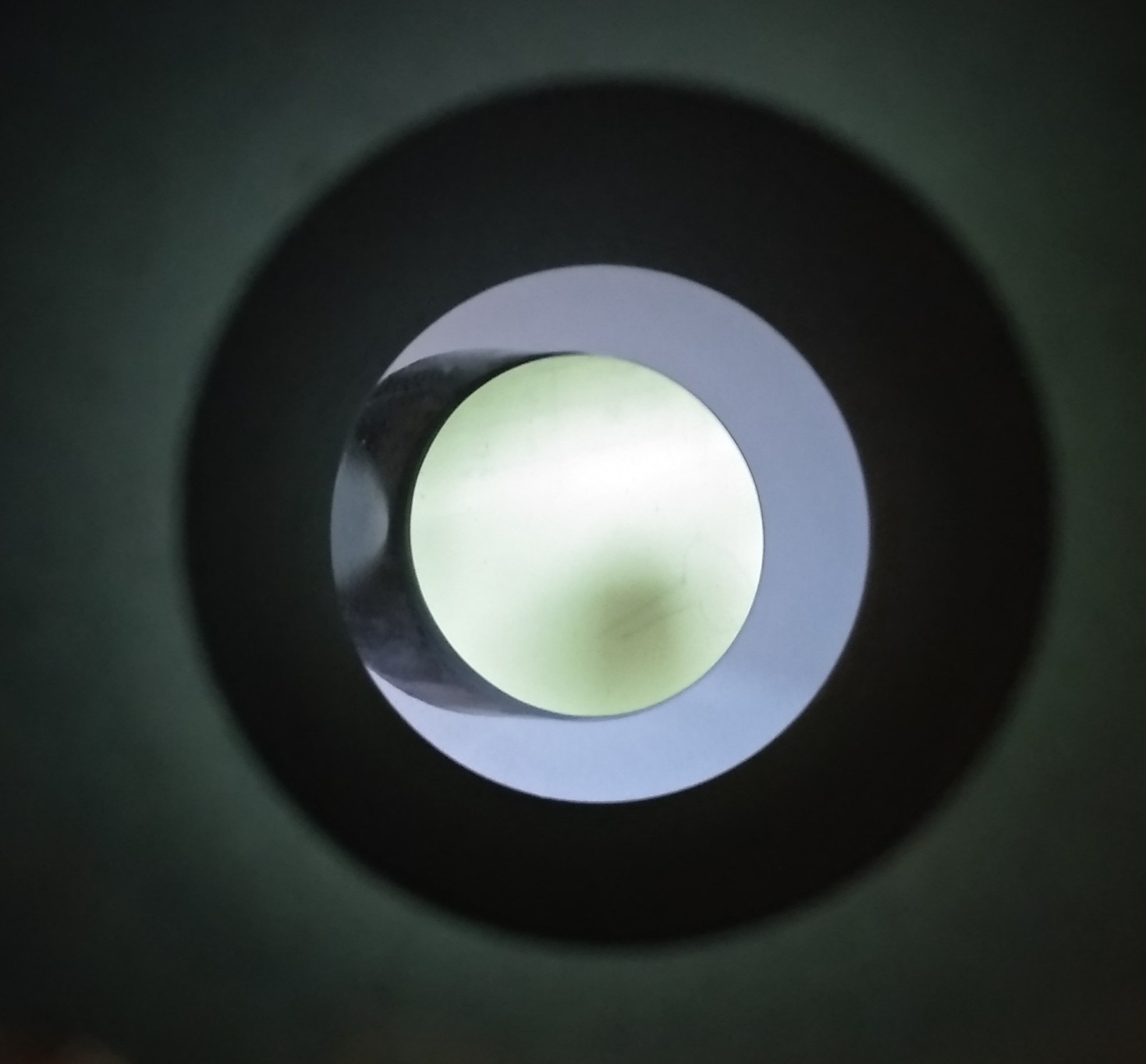

Message par Lavinch31 » 10 avr. 2021, 12:59
Si cela peut t'aider (malgré un defaut pouvant etre accentué par la prise de vue de ton APN)
le centrage de ton secondaire par rapport à ton P.O
la "rondeur" de ton secondaire

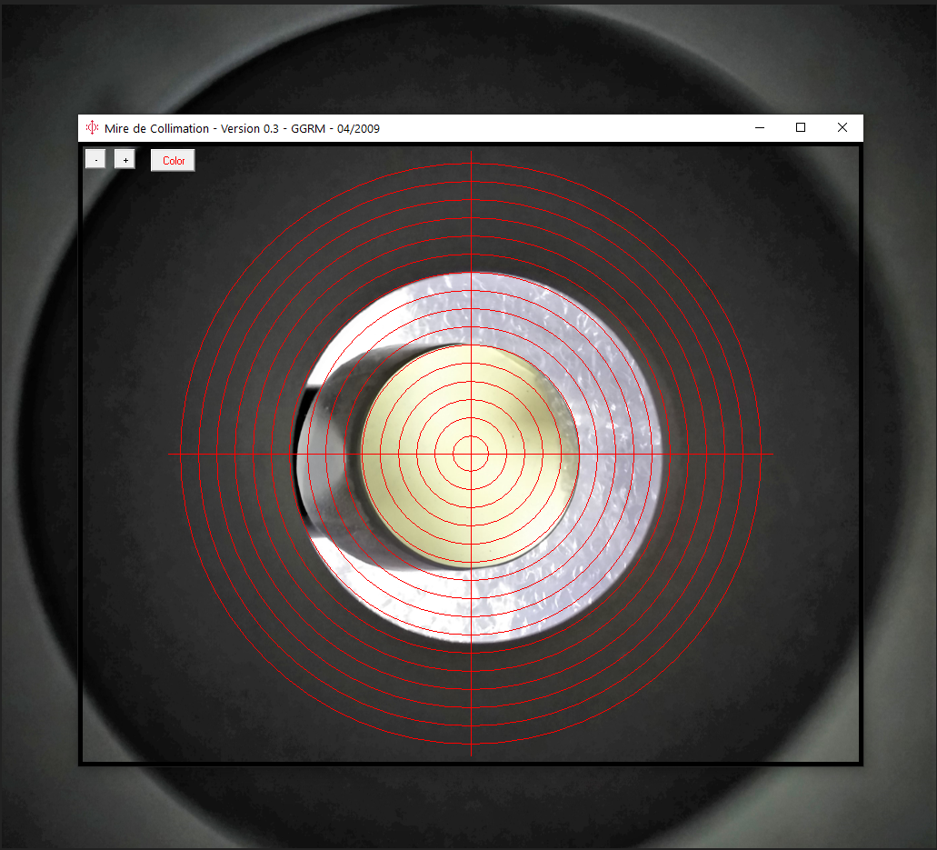

En attendant, j'ai cherché dans mes archives (très très loin), un petit soft qui permet d'ajouter une mire en transparence sur ton écran et
donc sur ta photo. Si ton PO est perpendiculaire au tube, si la surface de ton capteur photo est bien dans l'axe du PO ... on peut appliquer une
mire et faire mumuse ... ca te donnera une bonne idée (et ca permet de ne pas attendre).
Je t'ai attaché le petit executable au message en .txt, tu le télécharges et tu changes l'extension en .exe
Collimation03.txt
(376.5 Kio) Téléchargé 215 fois
Sur ta photo, ca donne ca (a toi de voir si cela correspond)

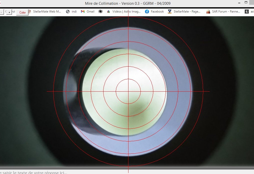

Message par sebb916 » 10 avr. 2021, 15:24
Premier essai avec le logiciel :
La rotondité du secondaire est meilleure me semble-t-il MAIS il y a un énorme problème de centrage ; il faut que je décale le support en direction du primaire de l'équivalent de une graduation complète...

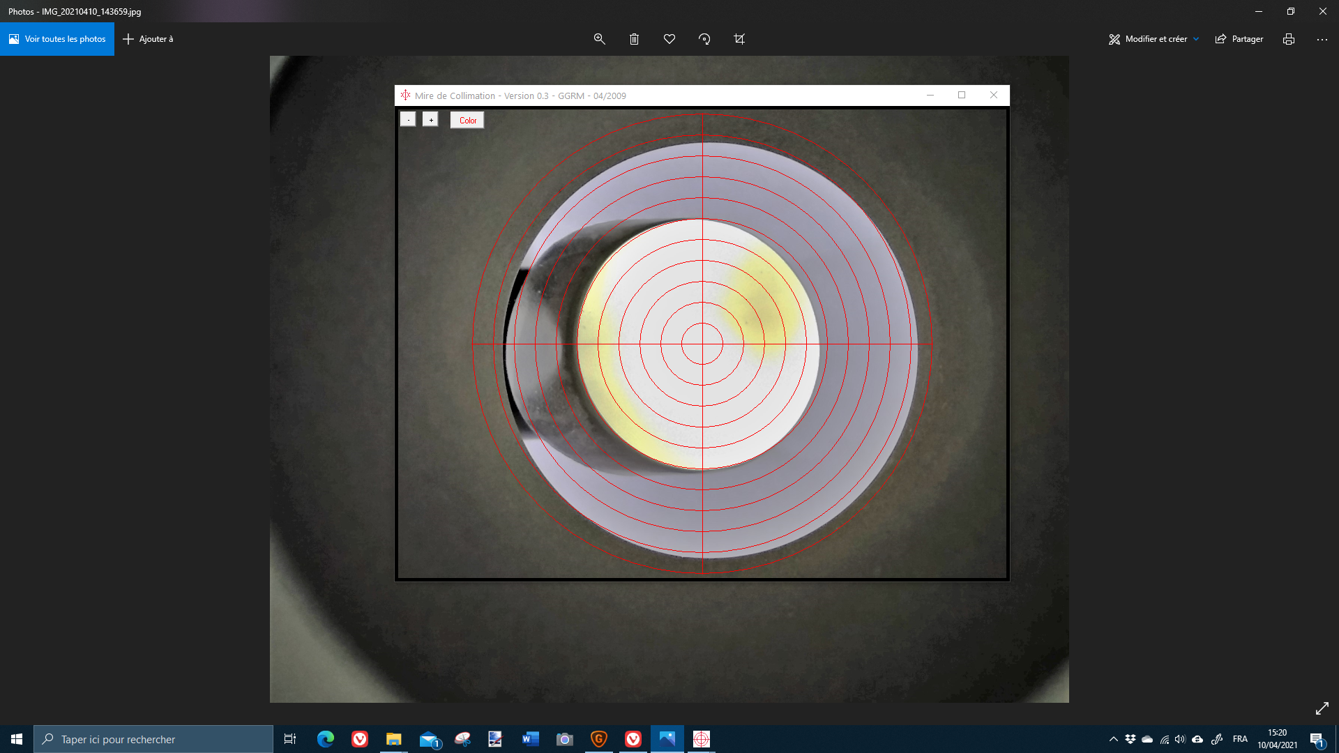

Message par sebb916 » 10 avr. 2021, 15:42
Mieux à vue d'oeil et de capteur du téléphone ; PO au zenith donc telephone posé bien à plat sur le PO ce qui permet d'avoir un alignement assez correct je pense.
Reste encore à décaler un peu vers le primaire.
La vis centrale est ici à peine serrée, les trois vis du secondaire sont restées desserrées.
