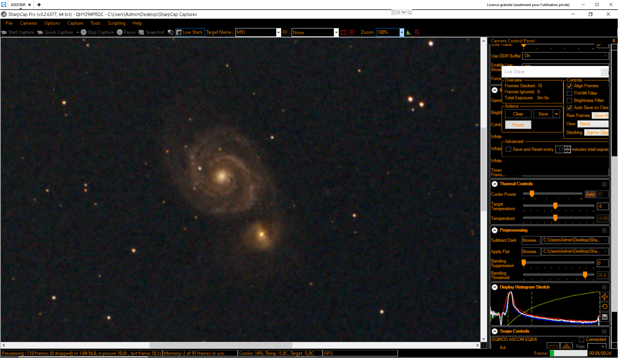

Un petit coup d'œil Nord-Ouest
Y'a un bruit ce soir..! je ne sais pas ce qui fait ça ?? :think:
M51 16x30s gain 1601 offset 4 dark+flat

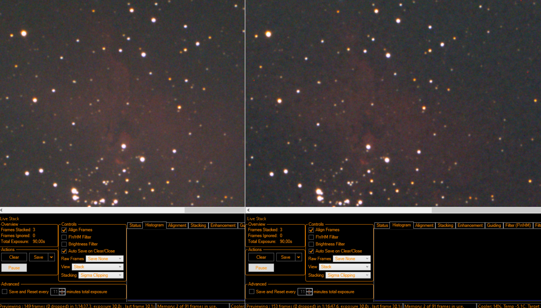

à priori c'est mon flat qui fout la grouille, ou plutôt la feuille de canson sur la tablette qui montre trop de grain, gondolée par l'humidité :ugeek:
à gauche sans, à droite avec

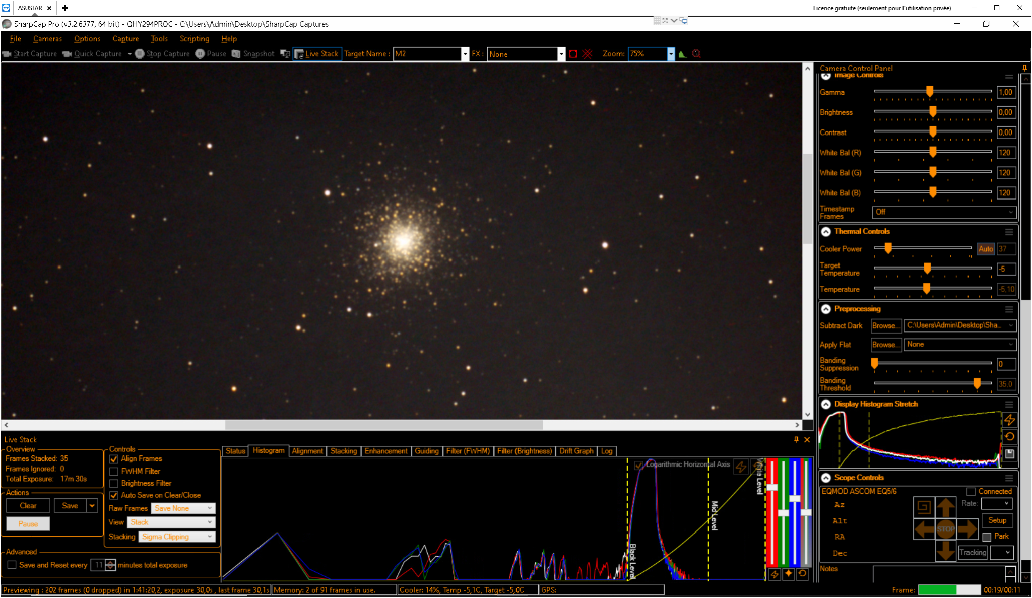

Message par Caprice » 26 juin 2021, 02:37
Un tour au Sud-Est voir M2. Le Soleil se lève au Sud ce matin ? :mrgreen:
sans flat sur ce coup, mais comme je zoom :P
M2 35x30s gain1601 offset 4 dark

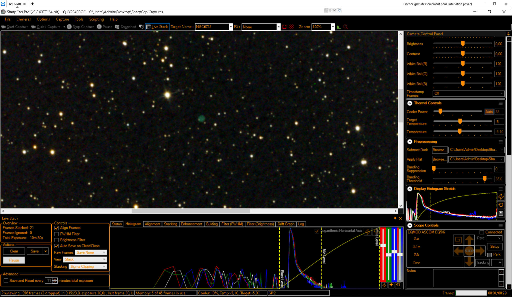

Message par Caprice » 26 juin 2021, 03:17
Jamais deux sans trois donc flat encore, sans canson cette fois. Et j'en profite pour passer en 16 bits.
Je continue la visite par un tour au zénith, chercher un peu de turquoise dans cette nuit orangée.
Bon pour le flat, je vais devoir repasser, de toute façon, elle toute p'tite cette NP :mrgreen:
NGC6742 21x30s gain 1601 offset 4 dark+flat
En plus de ne pas marcher, ce flat mais mange aussi le ciel façon peau de croco... Tu disais quoi à propos des flats à la 294 @clouzot ? :doh: :mrgreen:

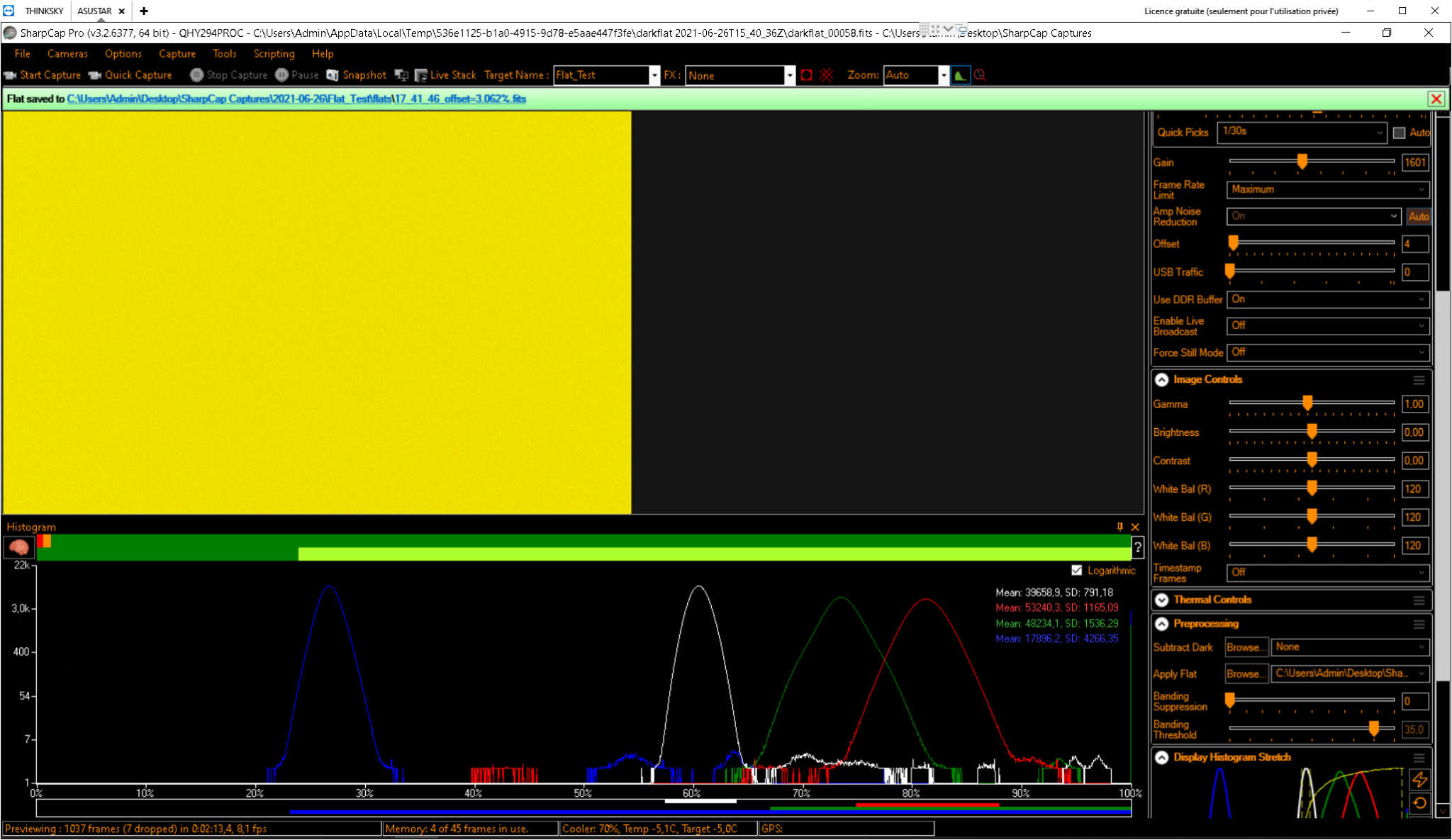

Message par Caprice » 26 juin 2021, 17:26
J'utilise la methode T-shirt pour faire des essais ( oui mon scope est premier kyu :P )
J'essaye au gain unitaire avec balance manuelle et approximative des blancs avec bias
Résultat (que je ne sais trop interpreter notamment sur les valeurs de SD)

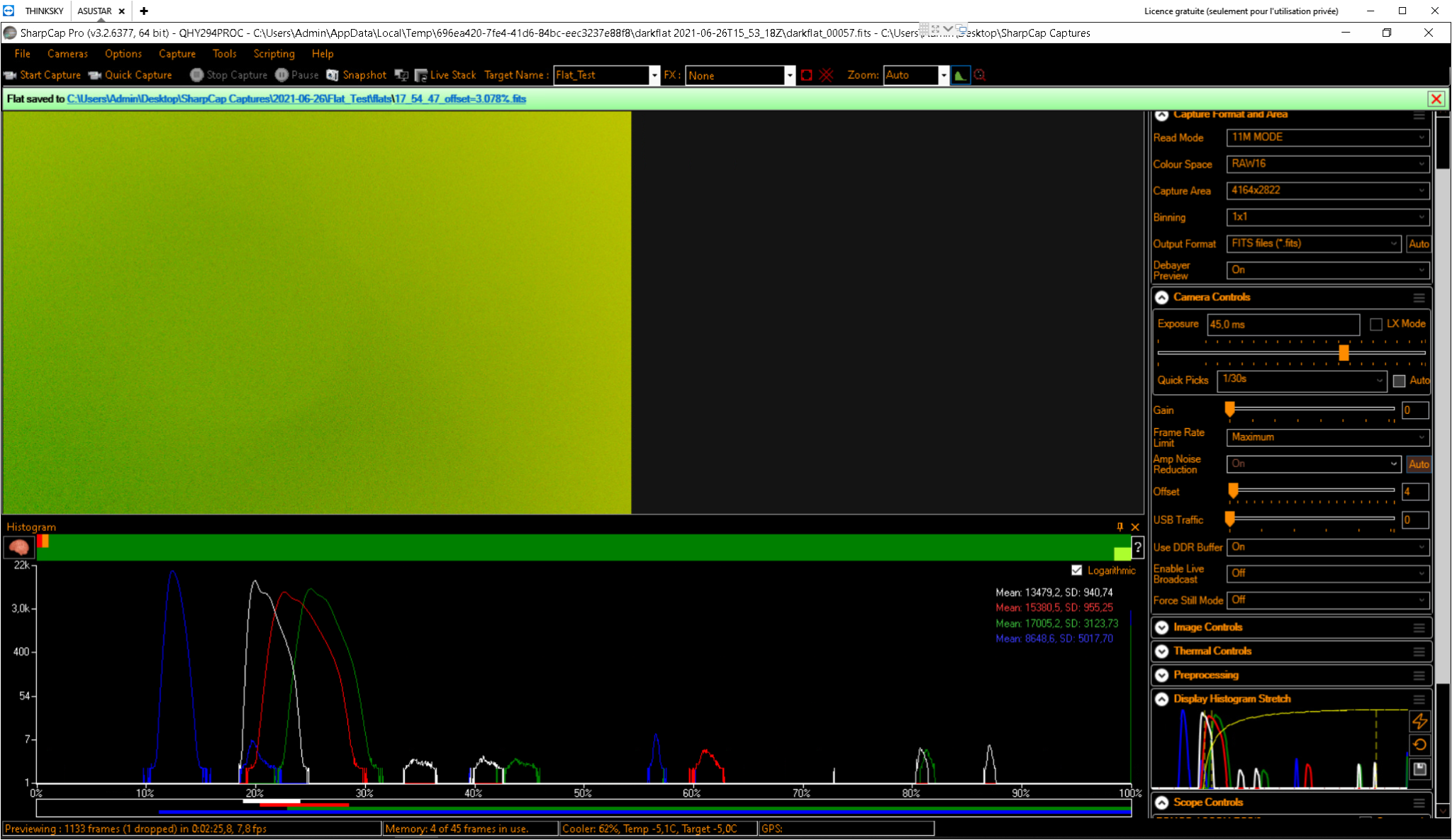

Message par Caprice » 26 juin 2021, 18:14
Méthode no gain hoping no pain 45ms, gain 0, offset 4, pas de bdb, pas de bias
Résultat:
idem avec bias
Résultat:

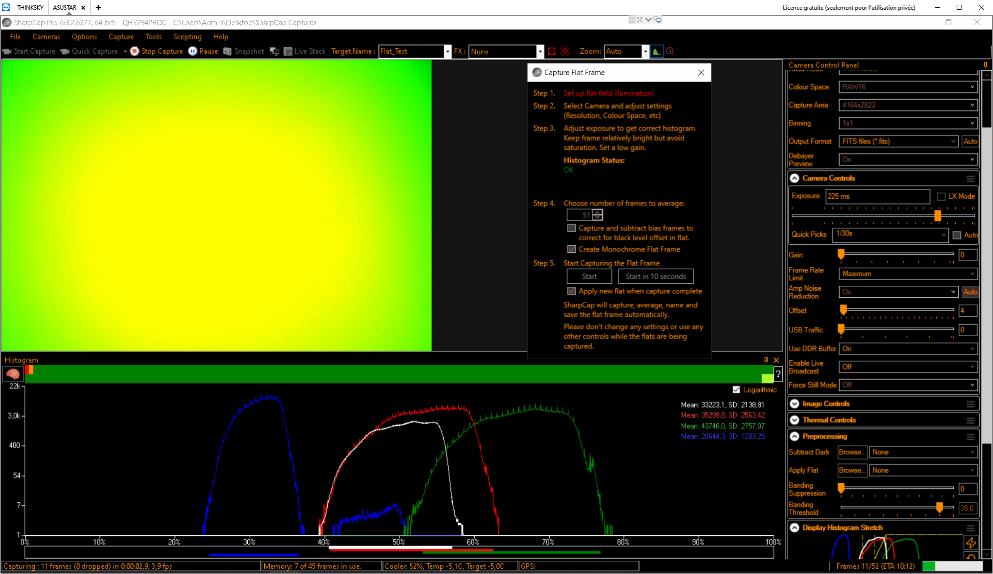

Je recommence mais l'expo sera différente
225ms gain 0 avec bias
Résultat:
idem sans bias:
Résultat:
Je ne sais pas si ça vous inspire quelque chose, ça me fait déjà une série de flat à expérimenter en conditions réelles ce soir j'espère :pray:
