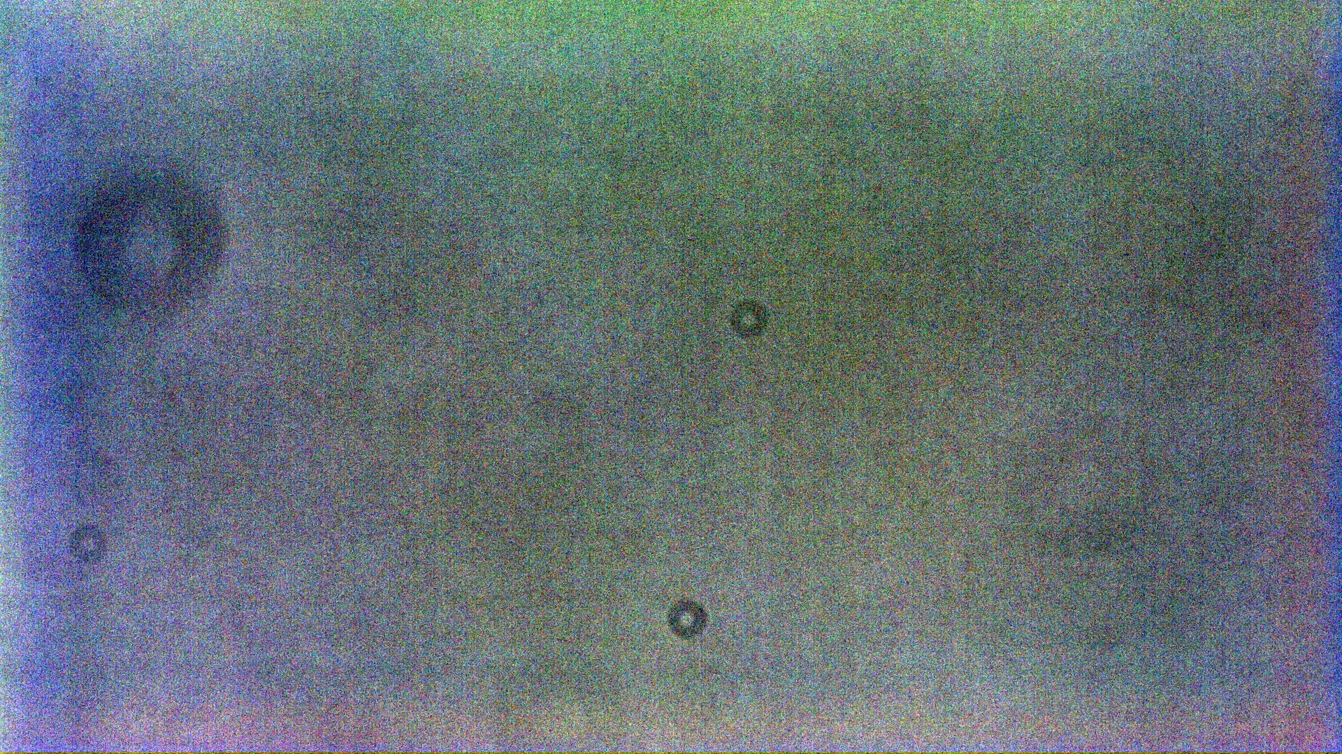

Message par JP42 » 16 juil. 2021, 17:07

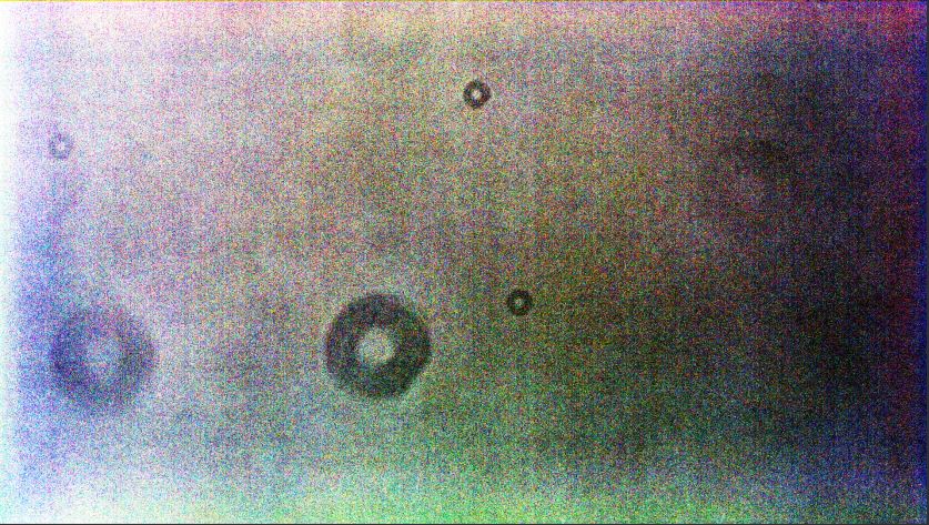

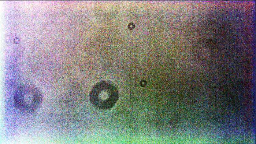

A priori pas de différence entre les deux versions.
La nouvelle version débayerisée :
Et sous Photoshop la différence des deux images :
Jean-Paul

Je pourrais pas essayer ce weekend car je ne suis pas chez moi, moi j'essaie des que je rentre. en théorie je ne devrait pas avoir les zones sombres c'est ça ?
Bad Flat ? Good Flat ?
Message par clouzot » 16 juil. 2021, 19:36
soulearth a écrit :
16 juil. 2021, 18:56
Sisi les donuts sombres c'est normal, ce sont des poussières, probablement sur le miroir primaire pour l'un (le grand) et sur le secondaire (les petits donuts).
C'est la texture qui est plus gênante, la "trame" façon kilt écossais qu'il faudrait atténuer autant que possible. C'est un classique des CMOS en pose courte, pour ça qu'on essaie de rallonger un peu les poses

Message par soulearth » 20 juil. 2021, 13:22
J'ai fait pas mal de test en ajoutant des feuilles de papier blanc devant l'écran à flat, ce qui m'a permit des test à 13ms, 130ms et 500ms tous 3 à gain minimum. J'ai aussi essayé à 100ms gain 550.
Malheureusement, je vois pas une grande différences.
## 13ms gain mini ##
## 130ms gain mini ##
## 500ms gain mini ##
## 100ms Gain 500 ##
Vous en pensez quoi ?

Message par clouzot » 20 juil. 2021, 19:11
@soulearth est-ce que tu as moyen de faire plus long ? Genre 2 secondes ? (Même si je crois que ce n’est pas nécessaire avec la 385, on ne sait jamais).
Aussi : as-tu tenté avec la soustraction de bias que permet SC ? Je me souviens plus…

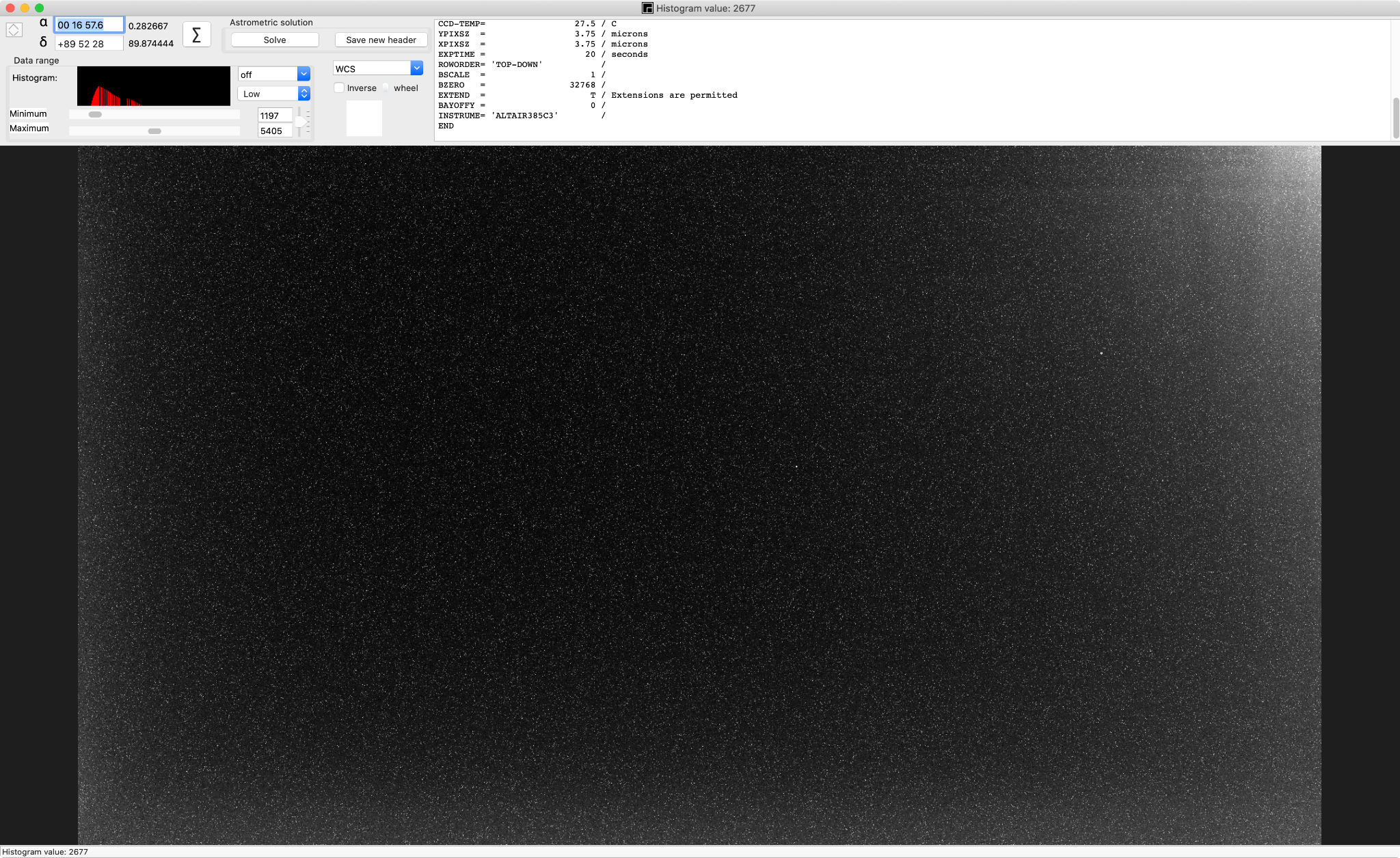

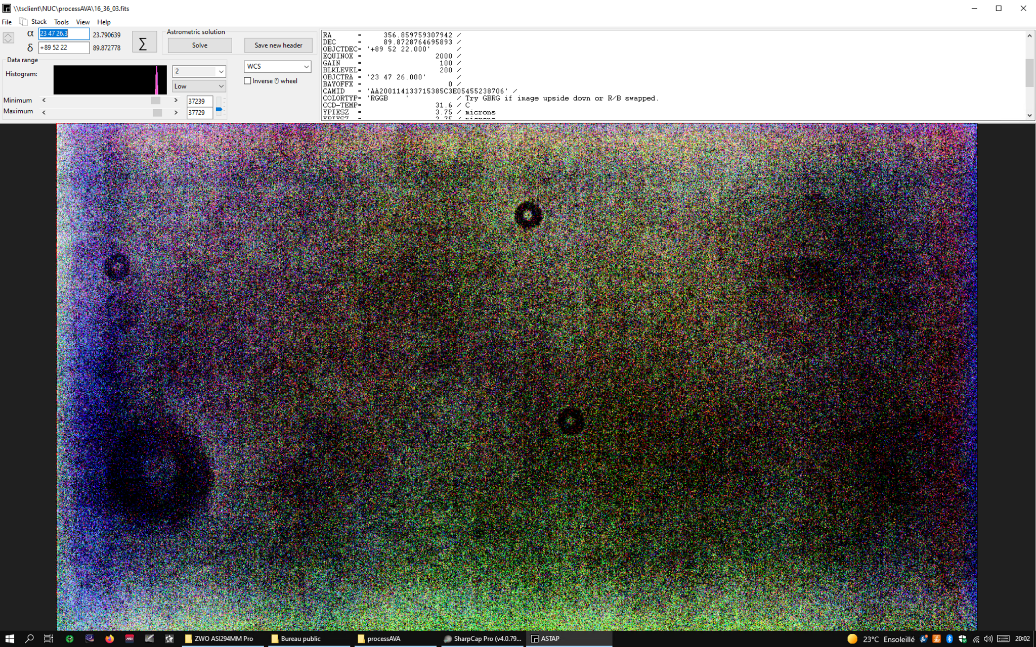

Alors voilà pourquoi je voulais voir la tête d'un dark : pour savoir quel genre de bruit il pouvait y avoir sur le capteur. Ca c'est un de tes darks, non dématricé, ASTAP. On note l'ampglow dans les coins et sur certains des bords
Et ça un de tes flats (ecran.fits)
Il me semble qu'une partie (pas tout) de l'illumination bizarre et de la trame de ton flat soit due au bruit de la caméra. DIfficile à dire car comme on a des trucs étranges de compatibilité entre Siril, SC et ASTAP, il se peut que ce soit inversé haut-bas.

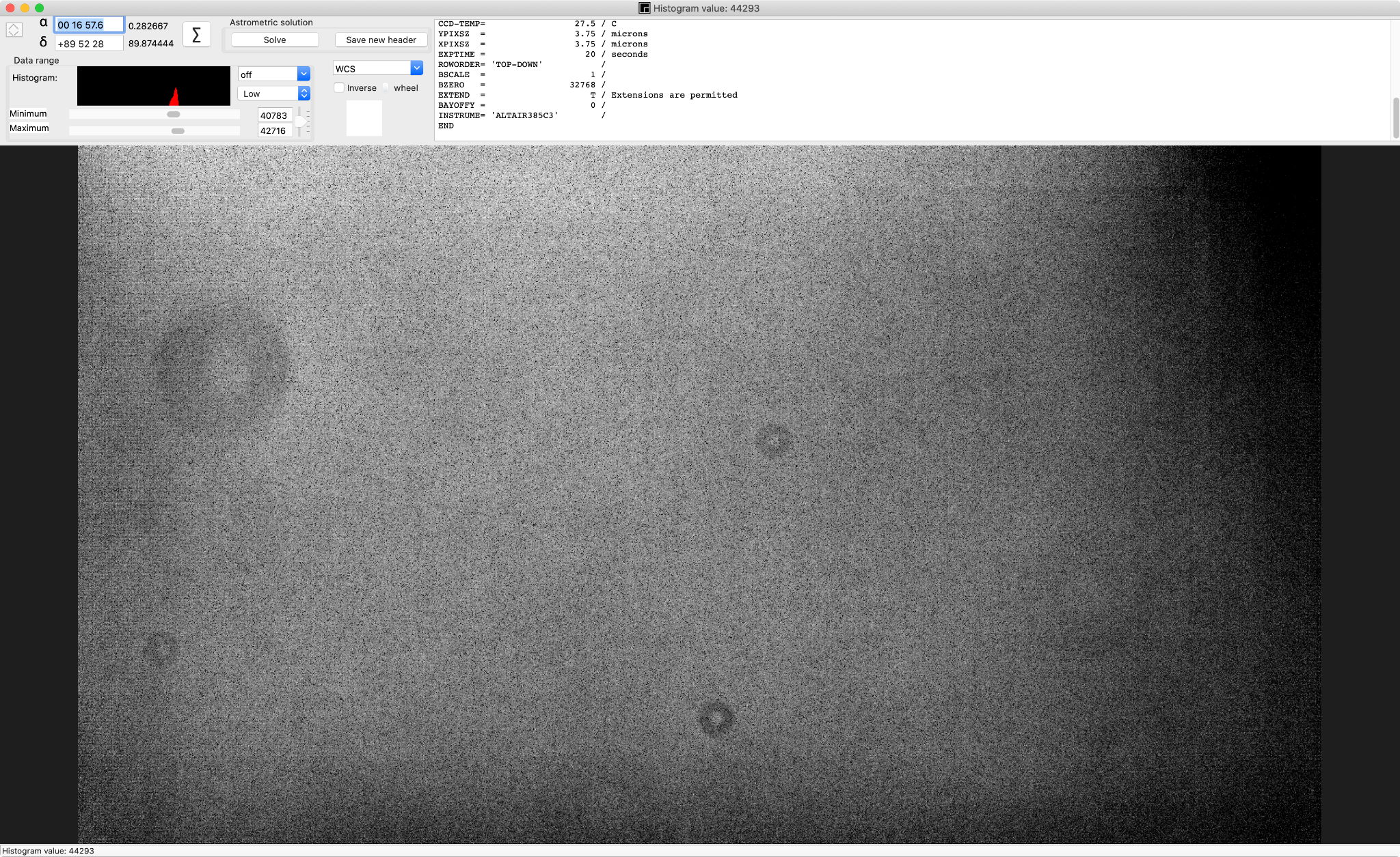

Voilà un exemple avec le dark de 20s soustrait de ton flat (oui c'est débile, mais j'ai que ça sous la main):
Même si le dark n'est pas adapté, tu noteras que le tramage s'atténue déjà pas mal.
Je pense donc que tu pourrais tenter de faire de vrais flat-darks, en soustrayant le dark à chaque flat capturé. Tu prends le temps d'expo maxi que tu peux faire avec ton écran à flats Azur3D sans que ça sature, tu fais des darks à la même température, gain et temps d'expo (vu qu'on sera à 500ms, tu peux en empiler plein pour que le dark soit bien propre), tu l'appliques dans Preprocesing et tu lances la capture des flats sans rien toucher.

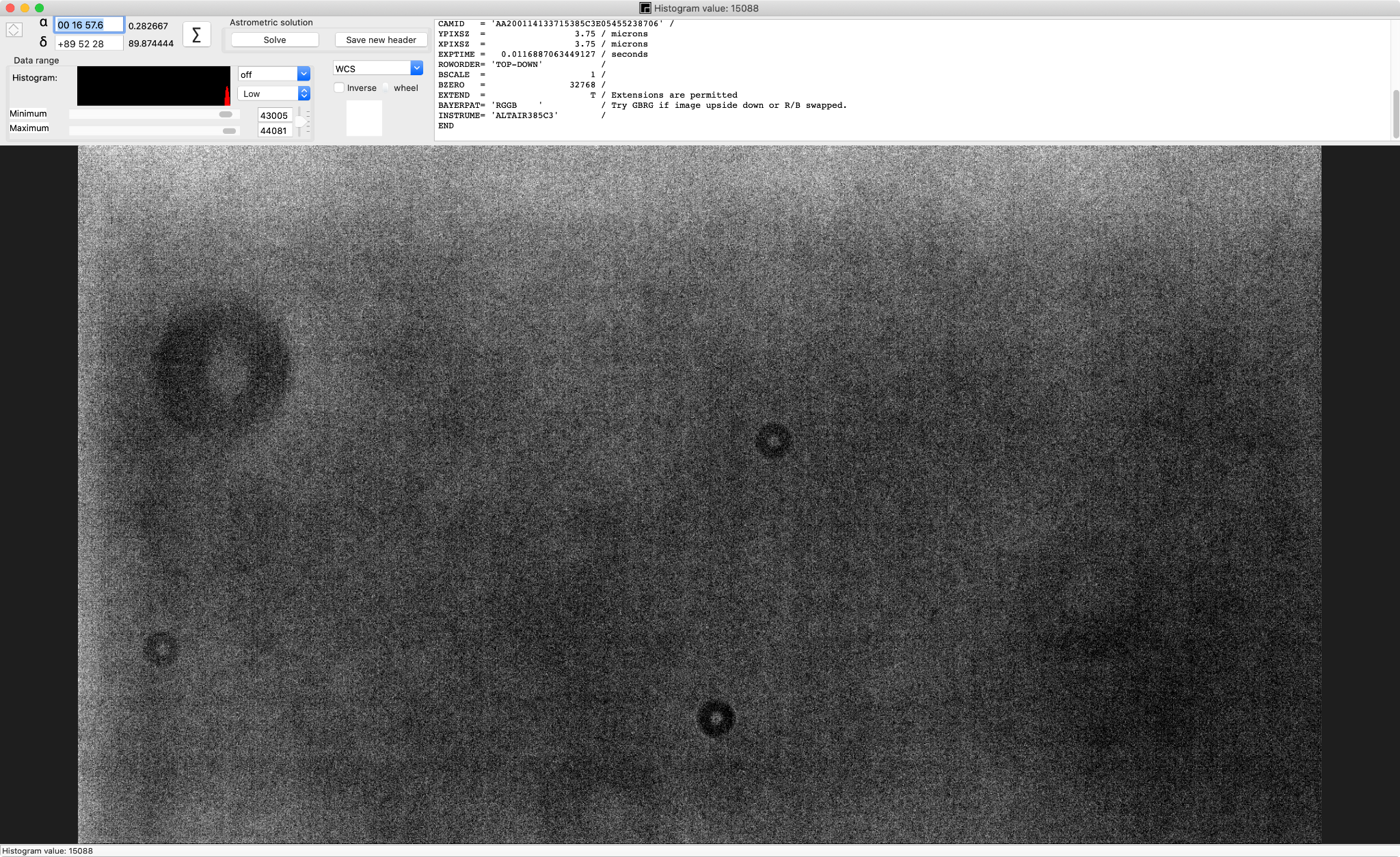

Message par soulearth » 23 juil. 2021, 10:40
Hier, mise en pratique.
Gain mini à 100
Expo : 886ms
Temp : 27,6°
Methode : Ecran + feuille + Bias option dans SC
Ca me semble pas trop vilain. Peut être mieux que les précédents. Fort vignetage à droites, mais ca coïncide avec l'obstruction du PO alors y'a peu être pas grands chose à y faire.
Message par clouzot » 23 juil. 2021, 10:44
Ça a l’air carrément plus propre. Toujours une légère trame, faut voir comment ça se comporte en situation réelle : ça peut ne pas/plus être gênant.

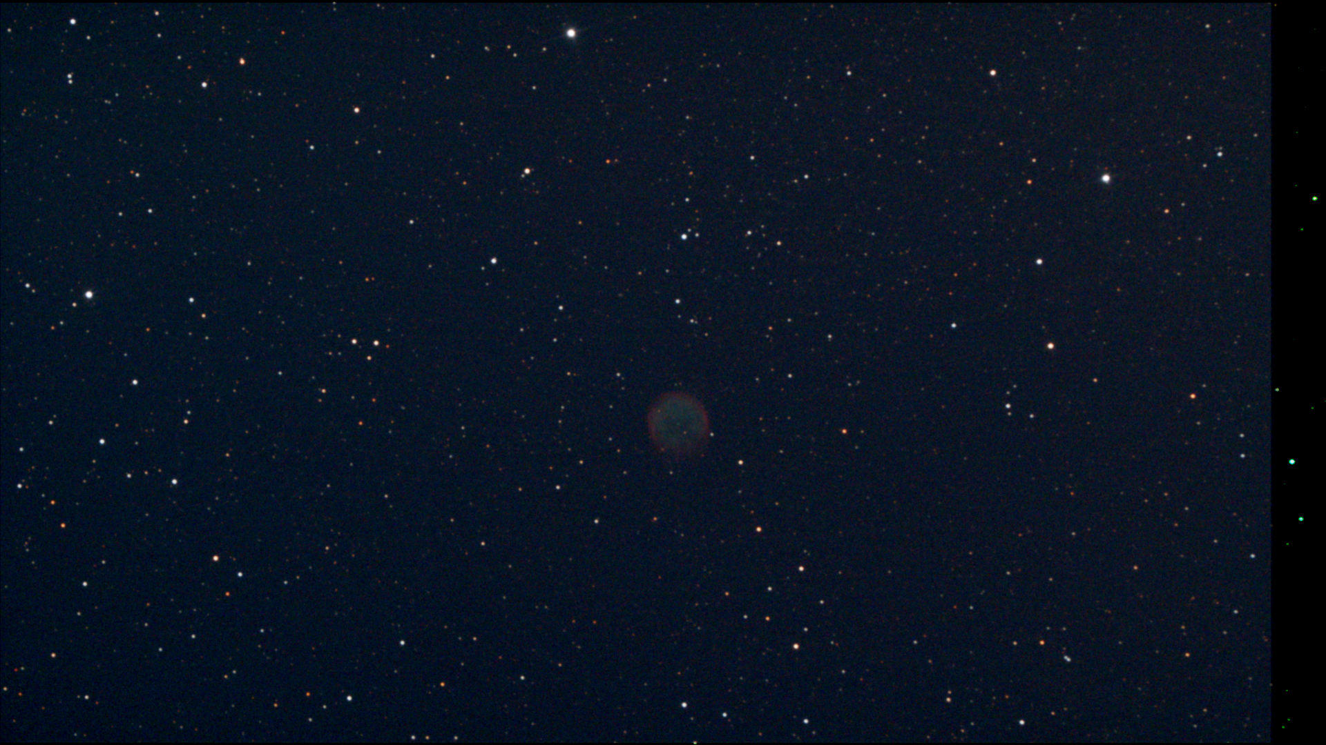

Message par soulearth » 23 juil. 2021, 13:15
La seule image prise avec :
