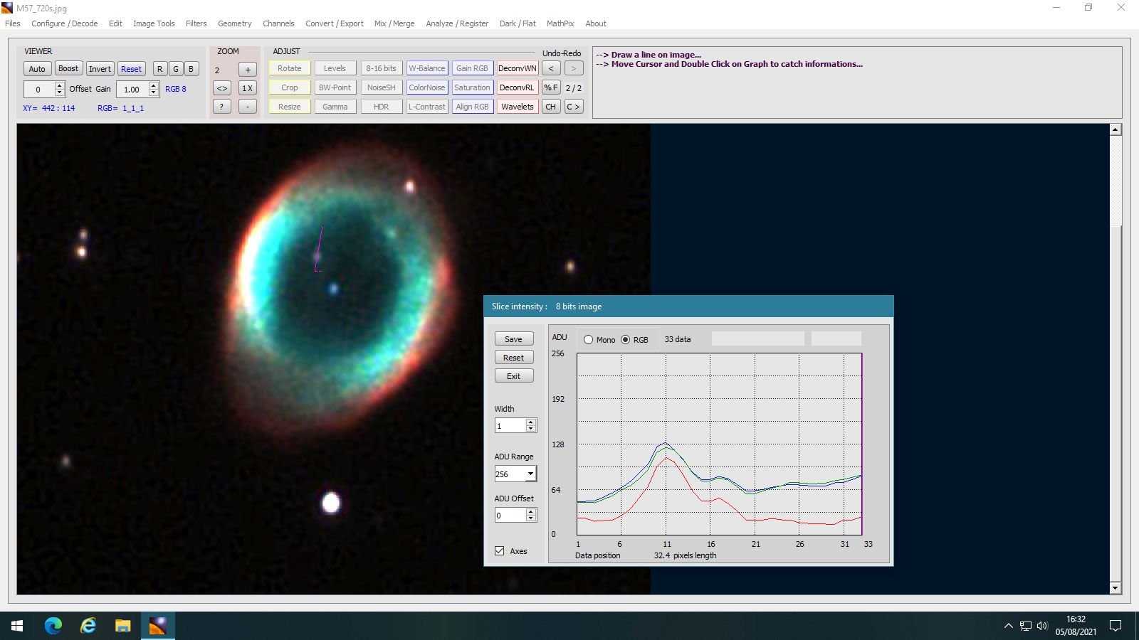

Echantillonnage restrictif
@Olivier-Fantasy
Pour comparer une prise de vue (crop à 200%) de M57.
Pris de ma terrasse avec 4 luminaires Led autour de la maison.
Focale :750mm, ASI462MC sans filtre, pixels de 2,9µm soit un échantillonnage à 0,8arcsec/pxl
FWHM : 5 pixels soit 4arcsec.
Si j'ai bien suivi le post je suis en sur-échantillonnage pour une camera couleur.
12mn frames de 4s.
Save as seen et après traitement (Déconvolution sous IRIS + Photoshop). Jean-Paul
12mn frames de 4s.

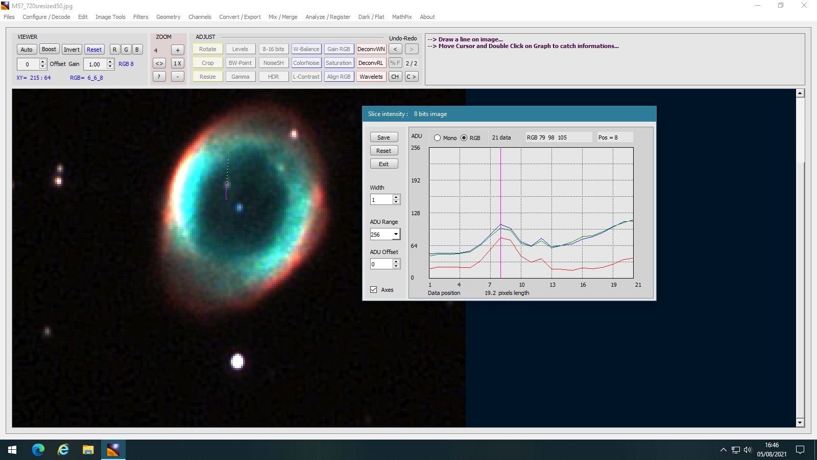

Traitement un peu moins "hard" dans Astrosurface
On distingue bien l'étoile faible à côté de celle du haut à l'intérieur de l'anneau
C'est cà qui permet véritablement d'apprécier la qualité de l'échantillonnage
Un peu de calcul pour compléter
Image rétablie à sa taille initiale: La distance entre les pics est de 4 pixels soit 4 x2,9 microns correspondant à une distance angulaire de
4x2,9/750000 = 15,5.10^(-6) radians= 3 secondes d'arc environ alors que le pouvoir séparateur théorique est de 60/75= 0,8 secondes

j'ai édité mon message.
Selon moi il faut se rapprocher le plus possible du pouvoir séparateur théorique.
Sur l'image de JP42 l'allure de la FWHM semblerait montrer que l'on pourrait séparer 2 étoiles de même grandeur à 1,5" ce qui n'est pas mal du tout.

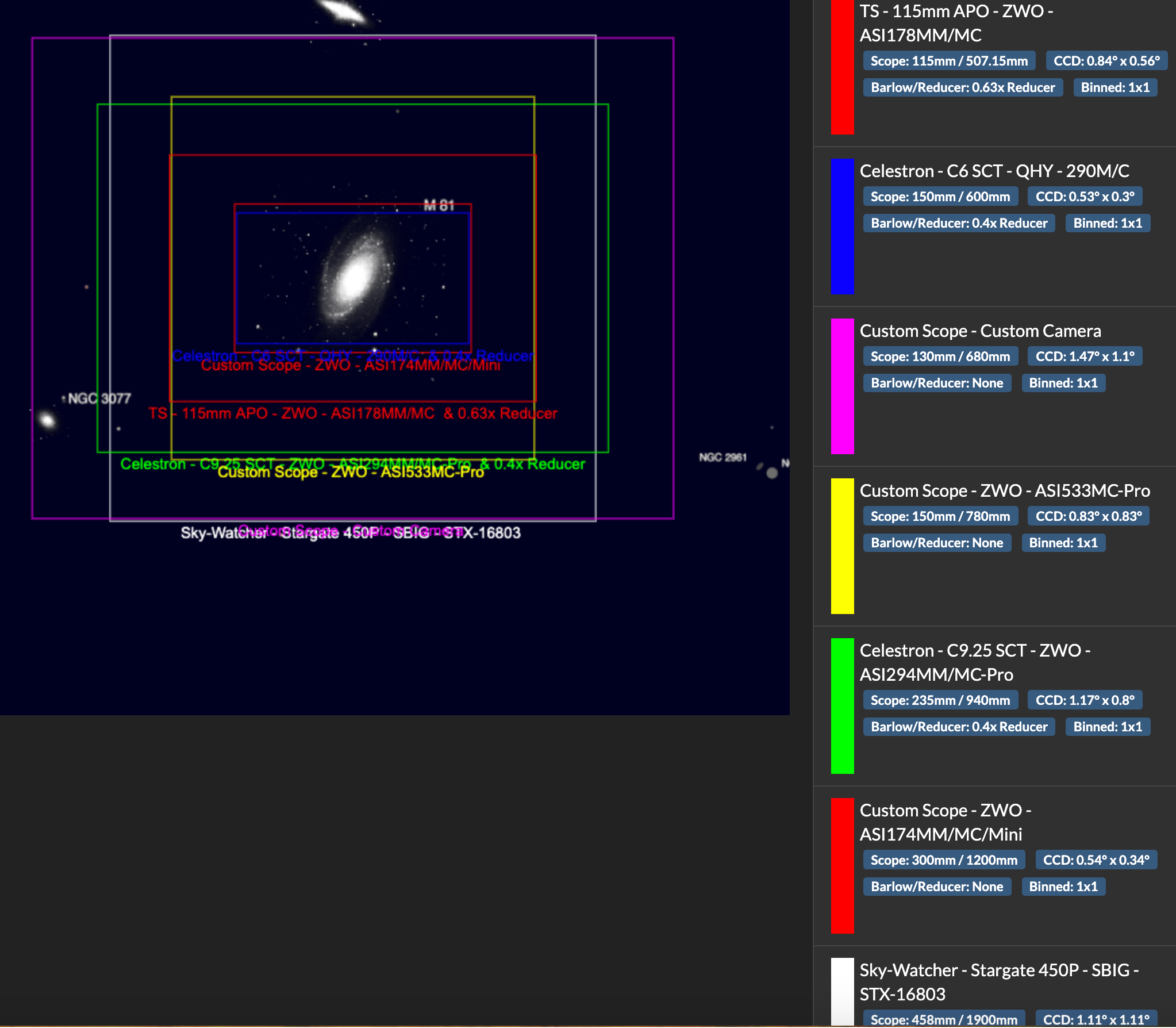

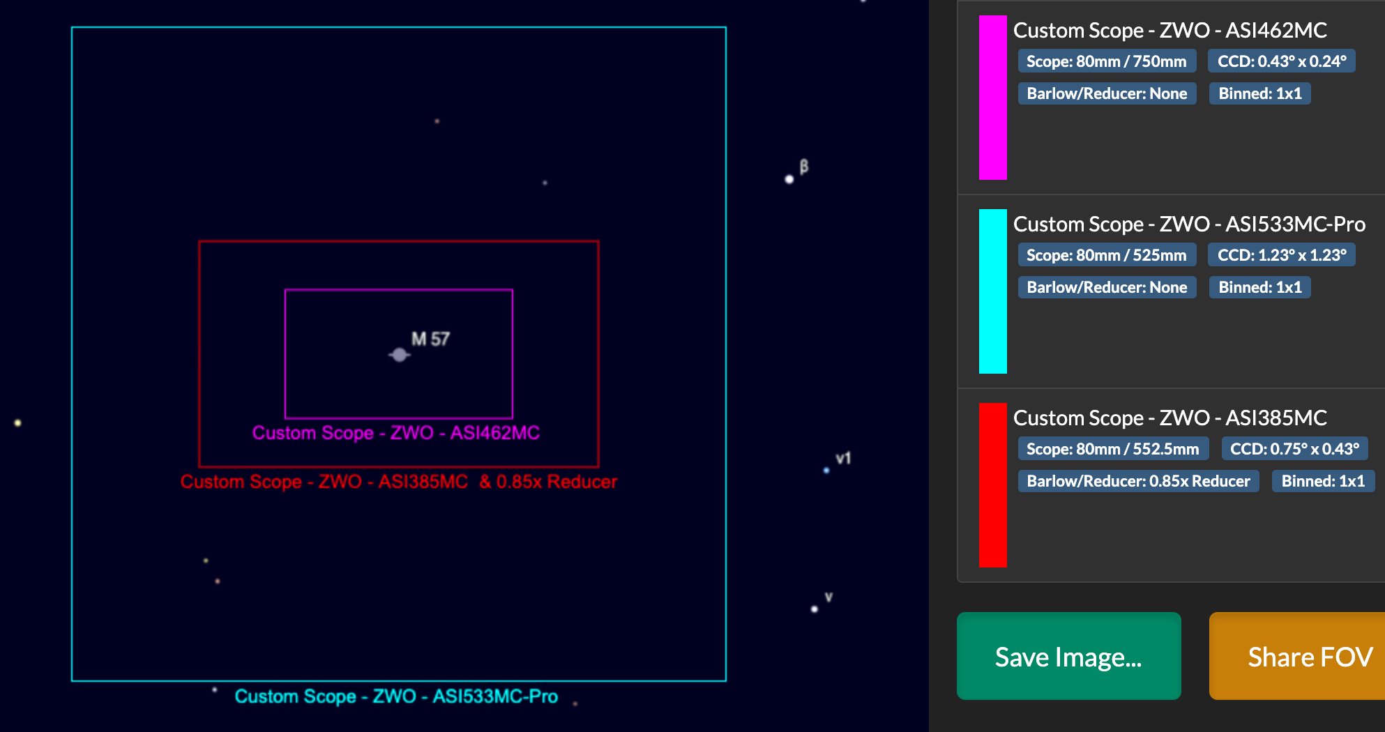

Merci Jean-Paul : toi et @soulearth (pour les exemples déjà pris avec M57) êtes quand même vachement plus "serrés" comme champ que moi et mon Hyperstar (qui a l'avantage d'absorber les photons à grandes lampées, mais du coup qui a un champ super large !)...
Je pourrais obtenir pratiquement le même champ que toi avec le rdf x0,4 sur le C9 (940mm de focale) et une 385 : 0,8" de résolution... (c'est très serré, mais pourquoi pas ?)
Oui, belle image, c'est sûr !
Ah oui !! Donc, tu veux dire qu'on est loin d'être au max, même avec un échantillonnage à 0,8µm/pxl (égal au pouvoir séparateur : 0,8" je ne sais pas si on peut comparer, vu que les unités sont différentes, même si le chiffre est identique).
Bref, on pourrait tabler sur un échantillonnage au plus proche du pouvoir séparateur, d'après toi, et avec un coup de bol, si le ciel le permet, on tire le max de notre instrument (la semaine des 4 jeudis, quand on a imagé pile dans une accalmie et un seeing de paradis
Quid de l'effet "flou gaussien", du coup, vu qu'on divise la FWHM par 3 voire seulement 2 justement pour avoir des étoiles carrées, mais du coup ponctuelles (bref, fabriquer de la "définition" apparente, "de loin", mais faut pas zoomer).
On peut peut-être viser à mi-chemin du pouvoir séparateur et de la FWHM moyenne de notre ciel : on ne sera pas au meilleur "le grand soir", mais on sera "pas pire" les soirs ordinaires... (alors qu'en tablant sur 1" on est moyens tout le temps, si j'ai bien compris).
"Il faut se rapprocher"... ?... avec la résolution ? Obtenir un échantillonnage qui donne un chiffre proche du pouvoir séparateur, c'est ça ?
Déjà, avec une 290 (si je veux garder mon Hyperstar mangeur de photons), je serais pile entre @JP42 et @soulearth (en bleu sur l'image) à 1,14" de résolution...
Et avec une 178, je serais plus large que Soulearth, mais avec un échantillonnage à 0,94"... (encore loin du pouvoir séparateur du C9.25)
Bref, faute de ciel, au moins on aura discuté

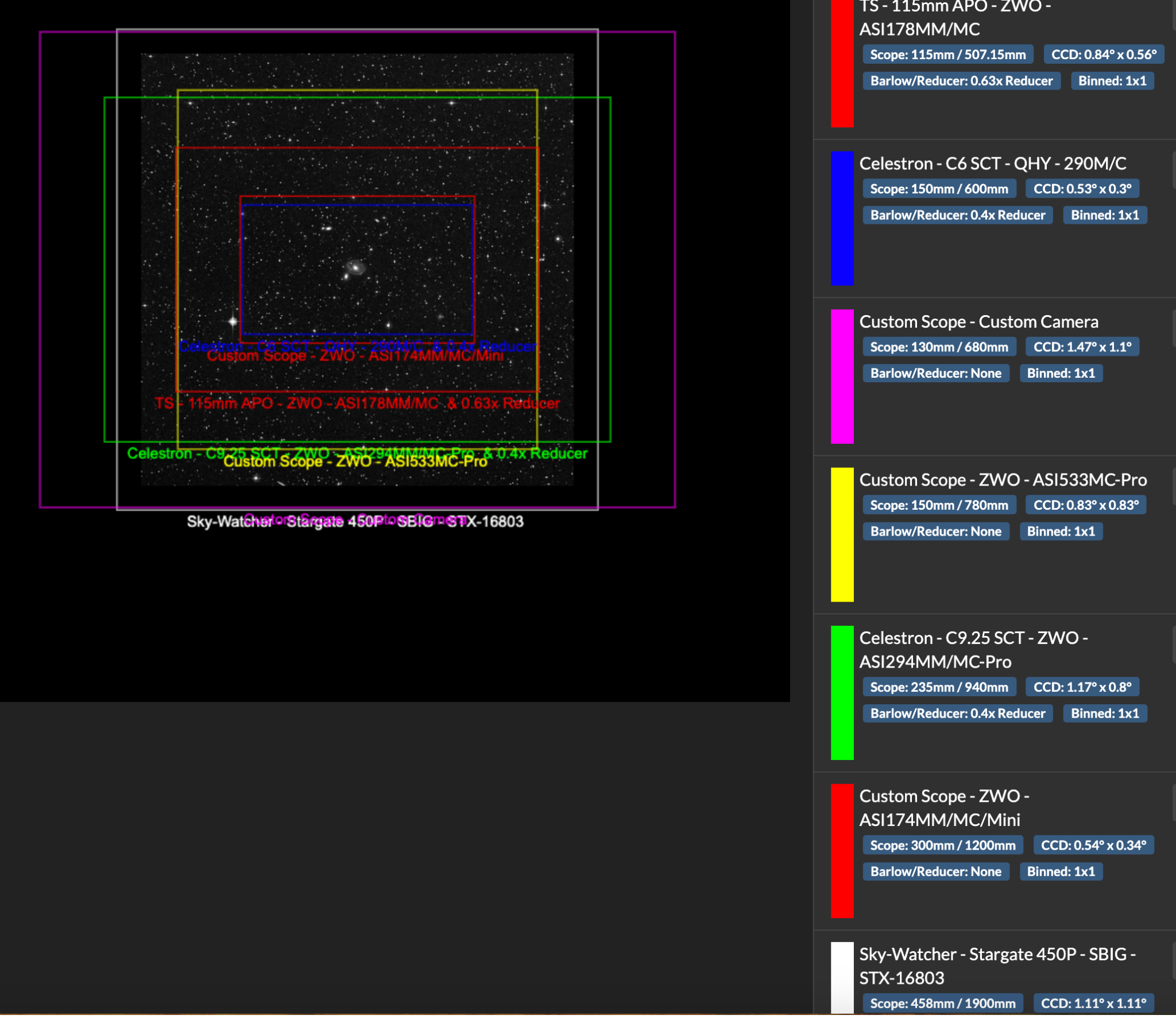

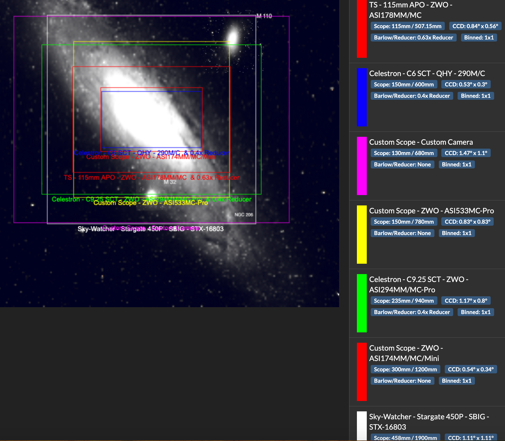

Pour en revenir au sujet et le conclure, j'ai fait un petit récap du champ que l'on obtient avec : "Tel tube de telle focale, donc avec telle caméra, pour être dans le 1" de résolution".
Cela permet de voir ce qu'il faut comme matériel pour telle ou telle sorte d'objet ciblé (petit, moyen ou grand). Je propose un exemple de matériel qui donne la focale correspondante.
Diamètre de l’instrument et focale pour être à f/5 ou f/4 et 1" de résolution (focale arrondie, pour s'approcher des instrus du commerce) :
Caméra (pixels) = diamètre / focale
- 432 (9,00µm) = 450/1900mm (gros dobson à f/4)
- 174 (5,86µm) = 300/1200mm (300 à f/4 ou dobson à f/5 + rdf)
- 294 (4,63µm) = 235/940mm (C9.25 + rdf x0,4) Caméra idem : 115M (en N&B)
- 533 (3,76µm) = 150/780mm (150/750 ou apo 150/1200 + rdf x0,65) Caméras idem : 224 (champ très serré), 385 (champ serré), 1600 (champ large), 2600 (très large), 6200 (extra large)
- 269 (3,30µm) = 130/680mm (Apo 130/860 + Rdf x0,79) Nouvelle caméra Altair 269.
- 290 (2,90µm) = 150/600mm (C6 + rdf x0,4) Caméra idem : 462
- 178 (2,40µm) = 100/500mm (Esprit 102/550) Caméra idem : 183 (champ plus large)
Avec une focale en-dessous de la valeur indiquée : sous-échantillonné (perte d'info mais plus facile à guider)…
Au-dessus : sur-échantillonné (image plus précise, mais aussi possiblement plus floue, si mauvais seeing, mauvais guidage, etc. Et plus dur à guider).
Voilà les champs que cela donne par caméra (et donc instrument assorti, afin d'être à 1" de résolution) :
Petit objet (NGC 6962)
Objet moyen (M81)
Grand objet (M31)
Pour les petites cibles, les meilleures configs sont :
- 385 (3,76µm) = 150/780mm (150/750 ou apo 150/1200 + rdf x0,65) Caméra idem : 224 (champ très serré)
- 290 (2,90µm) = 150/600mm (C6 + rdf x0,4) Caméra idem 462
Autrement dit, en VA, on aura plus souvent des 150/750 avec une 385 ou un ensemble dans les 600mm de focale et la 290. Au-dessus en focale, on va être sur-échantillonné (avec un bon ciel, du bon matos, un super opérateur, ça peut le faire aussi
Moyennes cibles :
- 294 (4,63µm) = 200/1000mm (newton f/5) Caméra idem 115M (en N&B)
- 533 (3,76µm) = 150/780mm (150/750 ou apo 150/1200 + rdf x0,65) Caméra idem : 1600 (champ plus large)
J'ai galéré à trouver un instru qui soit dans les 500mm de focale pour aller avec une 178. C'est souvent plus petit, donc sous échantillonné, quoi que ça passe encore très bien : l'apo 94/414 donne une résolution de 1,2"... Un newton de 150/750 + 533 sera quand même plus commun comme télescope...
Grandes cibles :
- 2600 (3,76µm) = 150/780mm (150/750 ou apo 150/1200 + rdf x0,65) Caméra idem : 6200 (champ extra large)
- 183 (2,40µm) = 100/500mm (Apo 94/414 avec rdf)
L'Altair 269 étant récente et sûrement pas encore très répandue... les dobsons de 450 pas super courants non plus... et les 2600 / 6200 super chères... la meilleure config est la 94/414, avec une 183.
Voilà voilà, pour vous aider à choisir vos cibles en fonction de votre matériel... Ou à acheter le matériel en fonction des cibles désirées.
