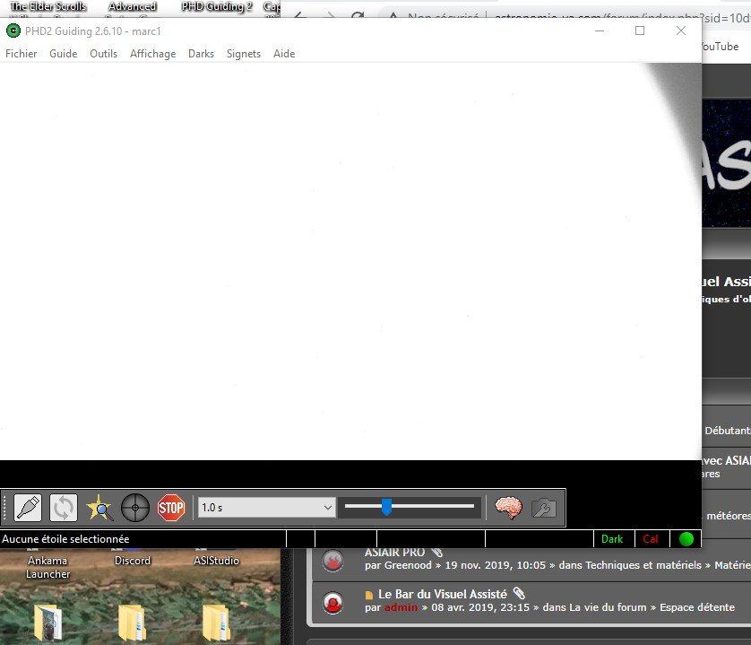

dsl de faire un peu le boulet, donc je préfère recapituler 533 sur le pc 385 sur le pc, phd pour piloter la 385, la 533 sur sc, monture uniquement connecté a cpwi via la raquette.
Bien PHD reconnait la monture et la cam, maintenant comme les 2 cams étaient montée, impossible de savoir la quelle avait été prise en compte du coup j'ai déconnecté la 533 et refait le profil, PHD m a demandé de faire des darks c'est fait.
Me retrouve avec cela dans PHD, en espérant que cela va le faire
Capture d’écran 2021-08-19 161953.jpg (62.45 Kio) Consulté 1789 fois
Aide pour choisir ma lulu de guidage
Message par clouzot » 19 août 2021, 16:39
Quand tu as deux caméras ZWO connectées, lorsque tu as la fenêtre de connection du matériel dans PHD2, tu as un genre d’icône double flèche juste à droite de «ZWO Caméra ». Là tu peux choisir explicitement la 385 et ça sera sauvé dans le profil
Message par Lavinch31 » 19 août 2021, 16:43
19 août 2021, 15:50
Au moment de connecter ton materiel , il te suffisait de click sur ce bouton
Tu as une image blanche c'est normal , maintenant il faut attendre la nuit pour faire la MAP.
A ce propos, pour te faire gagner du temps si tu es resté sur le montage montré plus haut , il faut virer l'adaptater 1.25" sinon tu ne pourras pas atteindre le foyer.
Et dernière chose, as tu ajusté la profondeur du prism ? ( c'est plus simple également de le faire de jour )

Message par Micmac » 19 août 2021, 17:34

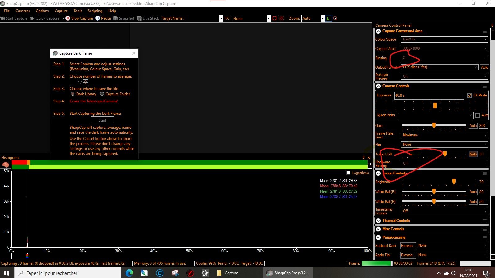

MERCI @Lavinch31 ? BIEN VU, J ai effectivement tout laissé sur la cam, je vais rectifier cela, ca va encore me faire gagner 32g.
Pour revenir sur le bin2, évoqué ici ou sur un autre post le hardbinning de sc n'a pas d'influence sur la taille des fichiers et du coup me demande tjs a quoi cela sert. J'ai trouvé dans le menu captur format, l onglet pour passer en bin2 ou plus, je suis entrain de faire des dark et des flats, en espérant pouvoir tester cela et voir si avec la 533 j'obtient une difference significative avec mon c9
